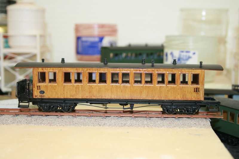

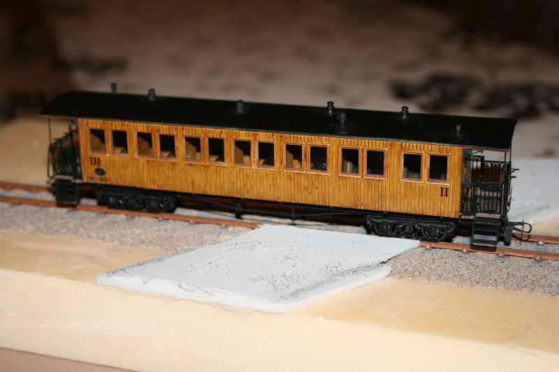

Messagepar Storm » 05 11 2009 à 21:04
Bé voilà, elle va partir demain :cry:
Enfin, demain... Histoire de faire quelques photos en extérieur pour le futur site :oups2: Y'a pas, va falloir que je m'en prenne une ou deux, je les trouve vraiment belles ces voitures :E1 Oui, je me jette des fleurs et alors C7 :E1 :rod_siflet :rod_mdr2
Messages: 24048
Re: L'Atelier du Tacot
Messagepar malletslm » 05 11 2009 à 21:13
Elle a vraiment fière allure, dans cette livrée "bois" peaufinée à la main ! #B6 E2 E2 E2
malletslm
archiviste du forum
Messages: 7204
Messagepar Gallavael » 05 11 2009 à 21:16
T'as utilisé quelle peinture car c'est exactement la couleur que je souhaite pour la mienne?
Gallavael
Messages: 1588
Messagepar Storm » 05 11 2009 à 21:29
Storm a écrit:Bon, si ça vous plait.... :rod_siflet
Alors, pour la technique: mélange de "Yellow Dore" et de "Sandgelb" de chez Prince August Airbrush (75%/25%) et quelques goutes de produit mouillant et diluée à 80% pour la base passée à l'aéro (pression 1.8 Bar) et ensuite, lavis de "Terre d'Ombre Calcinée" au pinceau (ici 2 couches). Pour finir, vernis brillant ici 1couche mais il y en aura d'autre après pose des décalques.
Pour le reste, merci tout le monde #B5 (surtout pour les conseils prodigués pour l'utilisation des acryliques à l'eau auxquelles j'étais plus que réfractaire C7 :maitre: )
Fred, j'apporte la caisse à Cappy pour que vous donniez votre avis de visu #B5
Je savais bien que je l'avais dit, c'était 2 pages plus haut #B5 En tout cas, merci pour vos commentaires :oups2:
