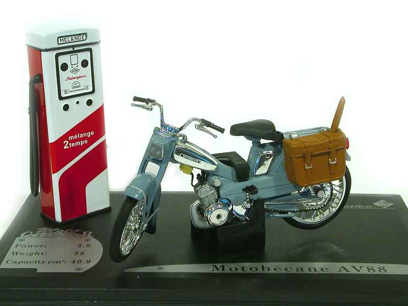

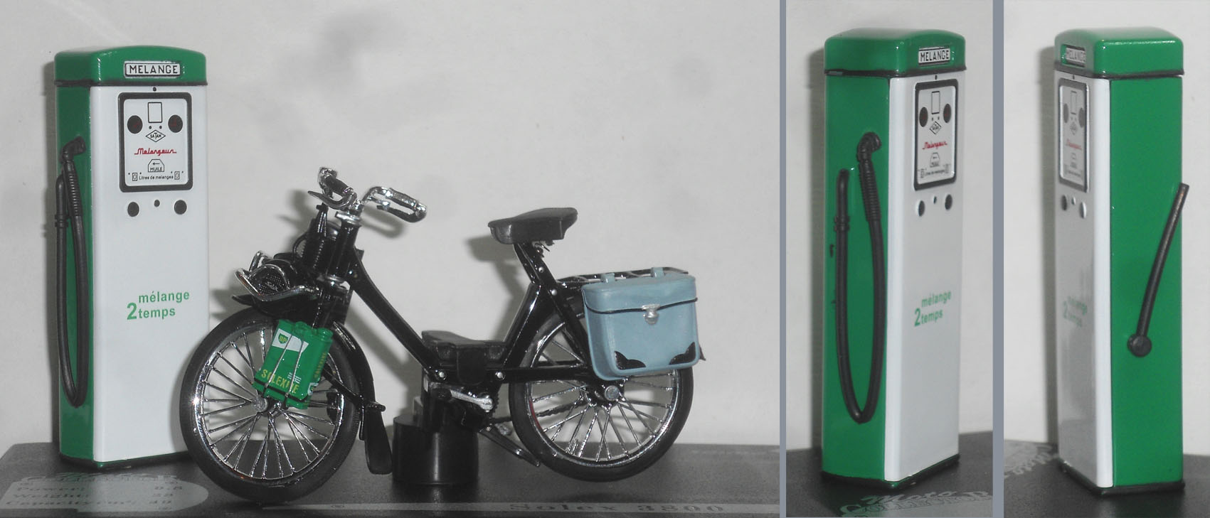

Patrick ze rabbit Deludin a écrit:Bon, rien vu dans les vitrines, au premier rabord. Au 2e rabord, j'ai ça au 1/18e (salut Cloclo :F5 ), mais le "pistolet" noir, ça me fait drôle, même pour la forme : un simple tube :F9 .
...et "c'est mieux avec la pièce jointe" #A8, refrain connu :rod_siflet :
Tiens, marrant, mon Solex c'est un 2200 (là, c'est un 3800), mais j'ai exactement les mêmes sacoches #B6 ...
Allez donc en trouver, des comme ça, maintenant #B8 .

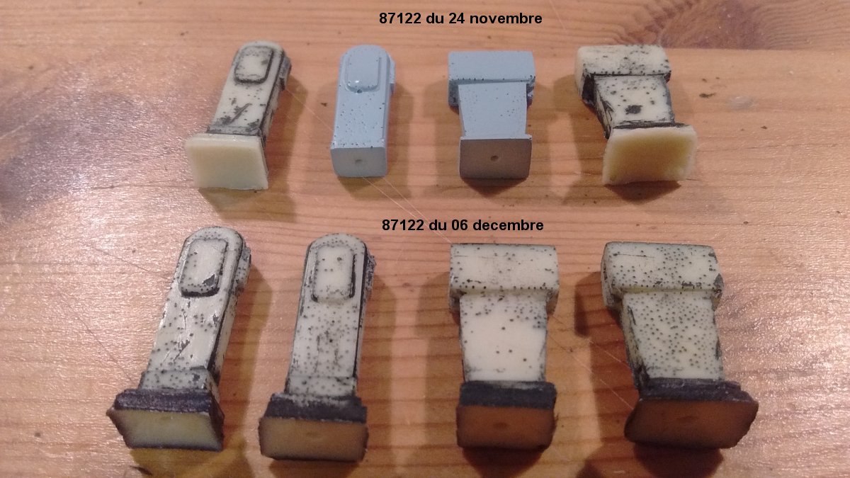

hello,

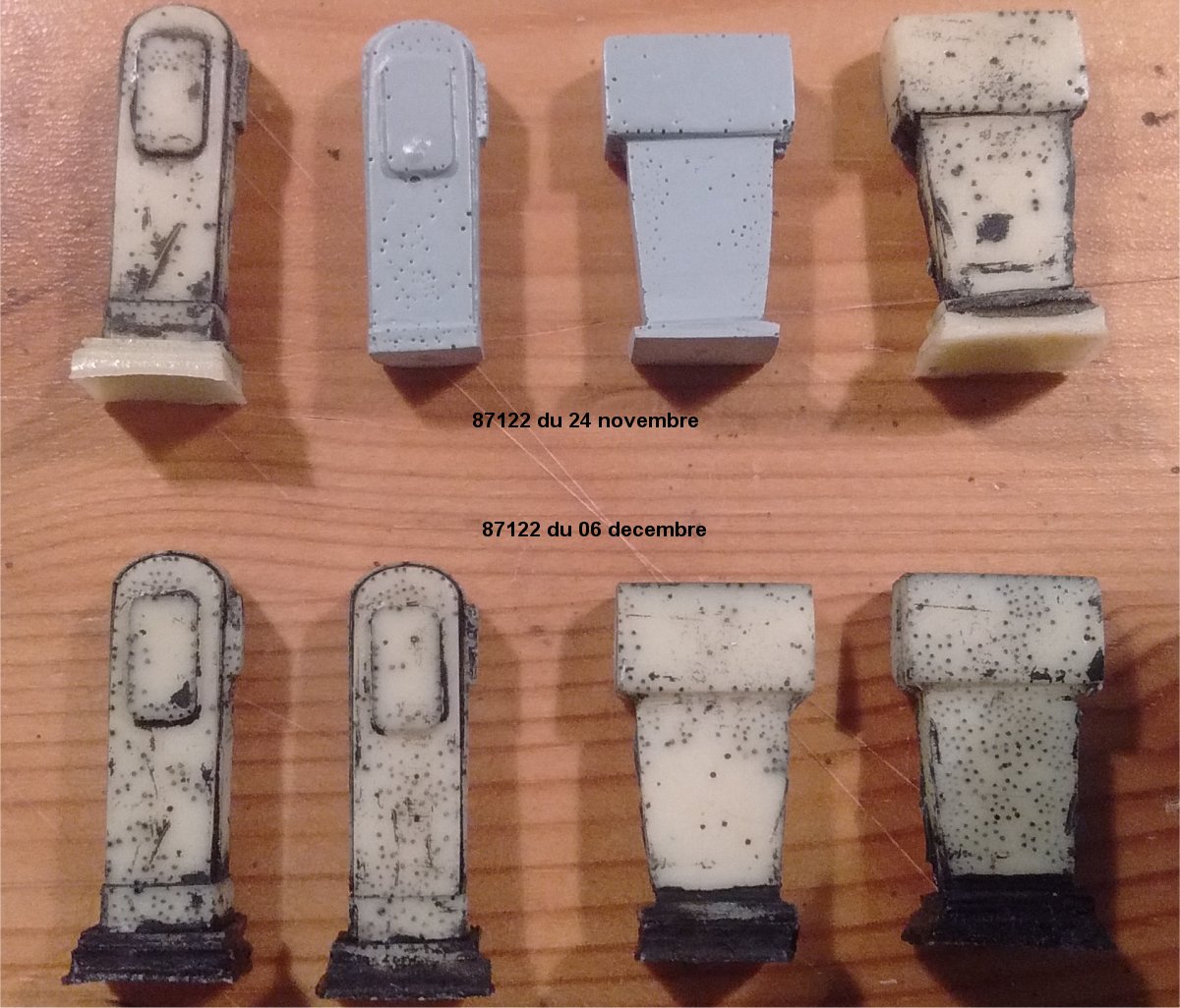

reçu hier un kit complet 87122 en direct de Patrick: donc merci à PN Sud pour sa diligence #B6
j'ai passé un coup de bombe Tamiya sans aucune préparation, et ce midi, j'ai poncé légèrement au stylo fibre pour voir, et ...
... j'ai vu :C3 H4 #B8
c'est pareil, voir pire :H2
donc voila, je vais passer a autre chose, car c'est pas vraiment récupérable :rod_siflet
j'en avertirais PN Sud et Maketis !
Dominique :?
PS* j'ai posté cet essai pour informer de mes aventures, pas pour lancer une polémique contre PN Sud ou autres artisans :E1

Effectivement, c'est même pire par endroits D9
Bizarre, vous avez dit bizarre... surtout venant d'un artisan qui ne doit pas avoir une grosse production :F9
Comme avait dit et fait Patrick (le lapin :mrgreen: )j'ai aussi fait des essais de moulage de résine et sans pompe à vide j'avais eu un meilleur résultat D9
Personnellement si j'ai besoin de pompes, je passe mon tour :B3
Il faudrait avoir l'avis de PN Sud Modelisme

Oui... :C6 J'ai aussi moulé en résine pour dupliquer des flancs de bogie Apocopa (avec l'accord de Max, restons calme :E1 ) et j'avais un meilleur résultat... #B7

Messagepar Patrick ze rabbit Deludin » 07 12 2017 à 20:51
Je ne sais pas si c'est le cas car je ne sais pas quelle résine a été utilisée, mais en fin de vie elle se débulle mal et, pire, elle capte souvent l'humidité.
Dans le 2e cas, ça entraîne au minimum des bullages, au maximum un gonflement, qui fait ressembler le débordement hors moule, parfois important, à une brioche : même aspect lisse et brillant à l'extérieur, mais effet de levure à l'intérieur.
C'est le même résultat qu'avec de l'isolant en bombe, pour donner un équivalent.
Perso, histoire de ne pas tout perdre, je mettrais un coup d'enduit cellulosique de carrossier (en tube, voir magasin accessoires autos) : même chose que le Tamiya, mais un peu plus consistant et... nettement moins cher ! Et en tube, ça se conserve longtemps. mettre une couche fine, pour que ça durcisse vite et de façon homogène.
Non, parce que c'est un peu bêta de ne pas se servir de ces pompes comme base de travail plutôt que de tout refaire #B8 ... La forme générale est déjà là.
Gain de temps appréciable #B6 .

Messagepar augerd » 07 12 2017 à 22:05
ptitrain a écrit:....
j'ai envoyé un mail à Patrick, avec les 2 dernières photos, et surtout le lien de ce fil :maitre:
il répondra ou pas, c'est comment il le sentira ;)
quand a tout perdre mon Lapinou, on n'en est plus l'a même avec un mastic X ou Y, surtout vu la mini taille du truc pour ne pas écraser les formes :D3
pour rappel, 3 couches de Tamiya n'ont pas beaucoup arrangé les choses, alors que sur des trucs bourrés de stries j'ai pu récupérer qlq chose #B9
le futur pour moi c'est:
- qu'est ce que Patrick me propose, genre nouveau tirage ?
- voir ce que sortira Shapeways, et en fonction, faire des nouveaux tirages ou pas avec un pro de notre milieu ;)
Dominique :F5

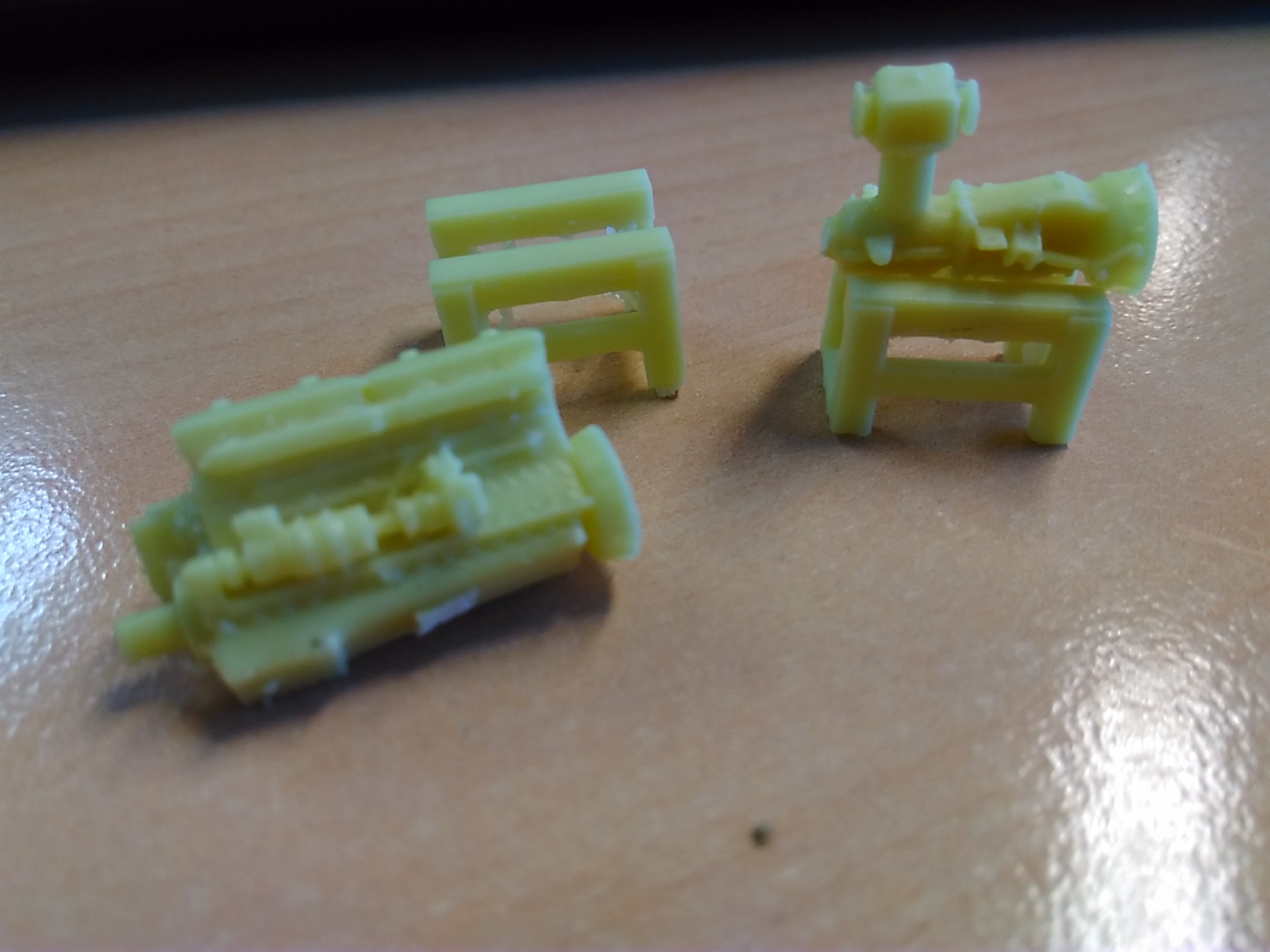

Storm si tu passes par là : as tu apprêté ton moteur V12 Renault + Boîte de chez PN ?

Messagepar Storm » 08 12 2017 à 10:17
ptitrain a écrit:Storm si tu passes par là : as tu apprêté ton moteur V12 Renault + Boîte de chez PN ?
Pas encore, ça caille un peu trop pour la barbouille :? Si j'y pense, je rentre la bombe d'apprêt dans la maison et je passe ça vite fait #B5

Messagepar Storm » 08 12 2017 à 11:55
A première vue, une ou deux bulles mais rien de vraiment rédibitoire et surtout pas au niveau des pompes :maitre:
Pour moi c'est correct :B3

Patrick m'a répondu: il a sa pompe à vide qui merdoie +++, et il est vraiment désolé
donc il me renvoie de nouvelles pompes apres contrôle :ipb-251

joli ton V12 #B6

Ben voilà tout s'explique pour les pompes #B6
