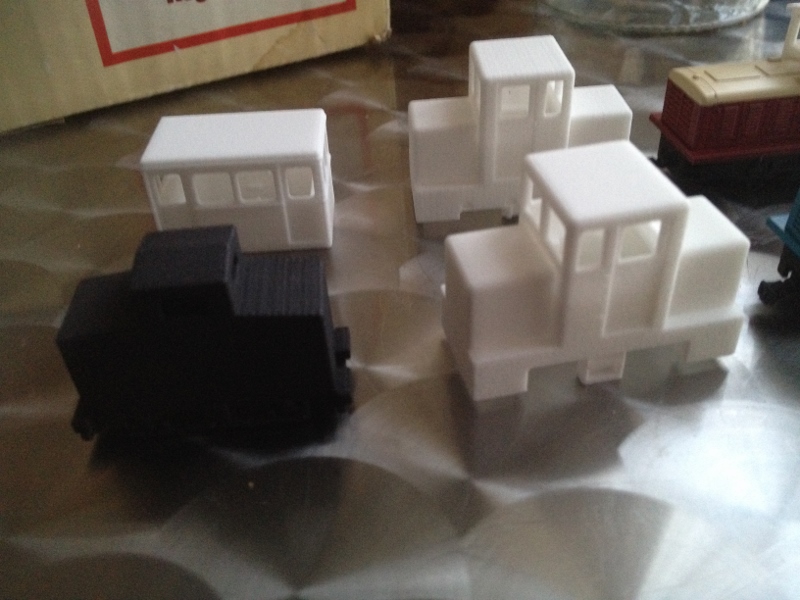

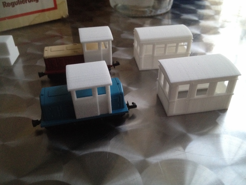

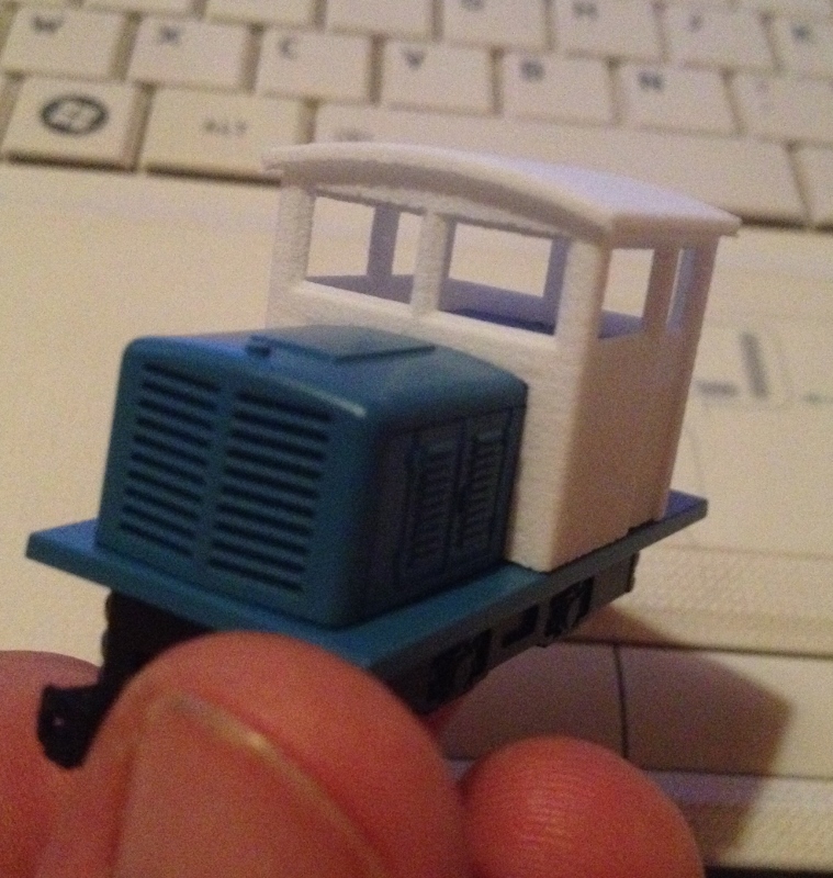

Ça y est, j'ai reçu ma commande d'impression 3D :ipb-251 , 25 pièces :C4 et dedans ceci:
Les cabines se clipsent en lieu et place des originales
Pour les voitures, j'ai fait 3 variantes de chaque forme, elle se montent directement sur les chassis PECO GR-300
:rod_coeur
Edit: avec une photo de face, c'est mieux !
Brico HOe

ah oui, 25 pièces, t’hésite pas :C4
c'est du quoi, FUD, FXD ??

augerd a écrit:c'est du quoi, FUD, FXD ?
Patrick ze rabbit Deludin a écrit:...du sucre :rod_siflet
Effectivement, du sucre : WSF
FUD, FXD, c'est plus détaillé mais aussi beaucoup plus cassant, j'ai laissé tombé y'a un bout de temps
augerd a écrit:ah oui, 25 pièces, t’hésite pas
J'avais plein de trucs en attente sur mon PC #B5: C50 en 2 variantes, outhouse, chasse neige, et plein d'adaptations pour motoriser des trucs plus ou moins avouables comme un Floirat Atlas et sa remorque tous 2 version a bogies 9mm. Tous sont simplifiés pour facilité le rattrapage de l'effet "carré de sucre", les détails seront rapportés après. Le outhouse est prévu pour être habillé de bois de boite a camembert, va falloir que j'en achète ...

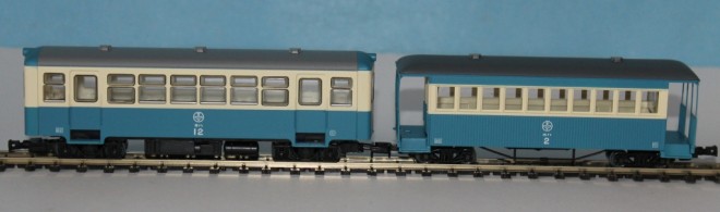

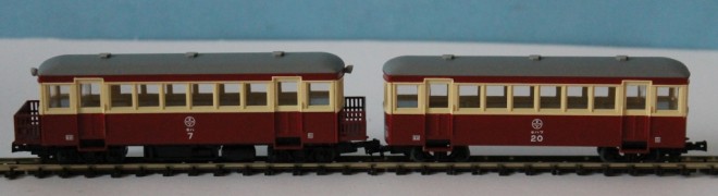

Les "nouveautés" sont arrivées.
Pas de quoi se rouler par terre pour l'originalité.
Par contre, moulages et décorations toujours aussi soignés.
"Nouveauté", car si nous connaissions la politique du pot de peinture, ici c'est la politique de l'encliquetage.... :rod_siflet
Pas grave pour moi, si la voiture à plates-formes me plait ainsi, les autres références vont servir de banques de pièces :mrgreen:

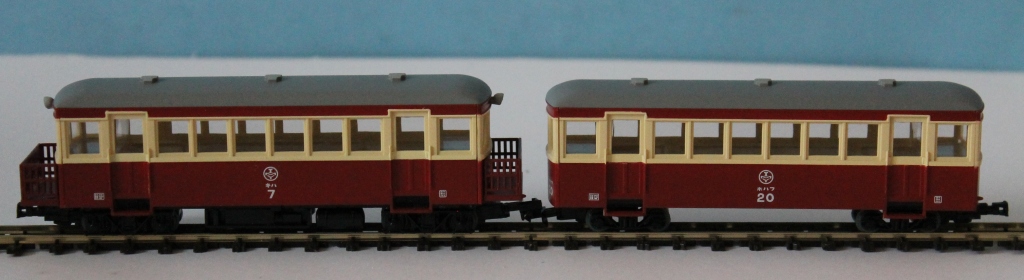

Messagepar Brico HOe » 07 07 2018 à 09:50

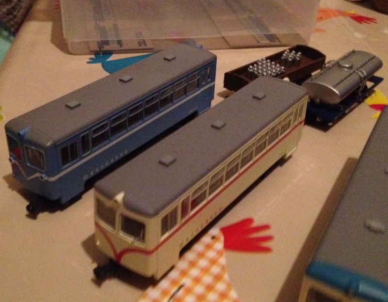

Recu a l'instant les 2 unités pour le transport du lait :rod_coeur : a mon gout, les 2 autorails les plus sympa de la série
Photos a suivre ...
BHOe
Brico HOe
Messages: 1243
Re: Tomytec: set autorails et remorques en HOe à moins de 70

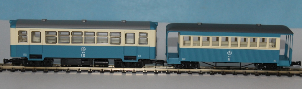

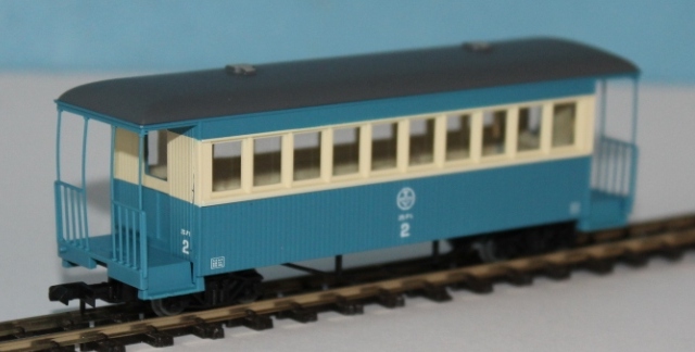

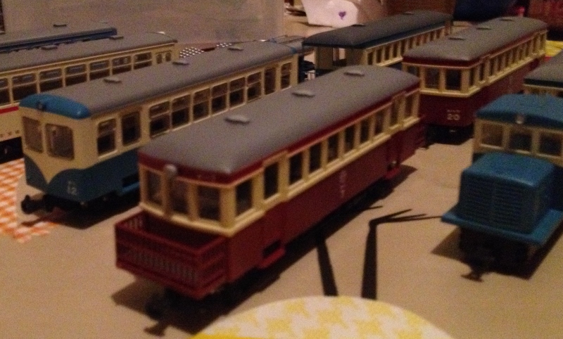

Messagepar Brico HOe » 09 07 2018 à 20:59

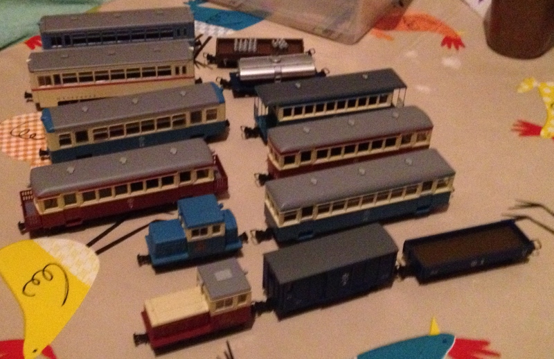

Et voici quelques photos (désolé pour la qualité ... )
C'est marrant, la citerne a lait est légèrement inclinée et c'est volontaire
Du coup, j'en ai profité pour assembler tout les autres que j'avais en retard et changer les attelages
Brico HOe

Messagepar Brico HOe » 10 07 2018 à 18:54
pehem a écrit:Bonjour,
Quel est le type des attelages ?
Se fixent-ils sur la sorte de queue d'aronde d'origine ou faut il "adapter" ?
J'utilise des atelages Roco ref 40390 (malheureusement vendu par paire uniquement :H2 ...)
Pour les adapter, rien de plus facile: tout est livré dans la boite du chassis moteur ou des essieux pour wagon.
Il faut prendre le couplage N "Arnold" monté sur l'adaptateur queue d'aronde puis tu tournes le crochet d'1/4 de tour pour l'enlever ainsi que le ressort, ca fait une gorge légèrement en V qu'il faut retailler en U au cutter (y'a pas grand chose a enlever de chaque côté), reste plus qu'a monter l'atelage Roco en le presentant dans la fente incliné a 90° et en le verouillant d'1/4 de tour (l'inverse du démontage du crochet Arnold)
Pour le monter sur les wagons voyageurs, les motrices ou les locotracteurs, il faut utiliser la cale en queue d'aronde la plus longue livrée sur la petite grappe fournie avec les adapteurs Arnold, sur les wagons marchandises, pas besoin de cale
Avec cette config, ils sont en lieux et place des trompettes livrées d'origine (longueurs quasi identiques)
Cette opération est aussi réalisable avec les GR101 de chez Peco, c'est les premiers que j'ai essayé, nettement moins cher que les Roco, mais je les trouve moins bien foutu
EDIT: voir page 2 du post, j'avais mis les photos de la modification des premiers autorails de la série avec les GR101 #B5
http://www.passion-metrique.net/forums/viewtopic.php?f=3&t=10903&start=15
Petite parenthèse : pour le demontage de la citerne afin d'y placer le lest fourni dans le kit TT03-R, suffit de pincer les extrémités de celle-ci et ca se demonte tout seul: c'est tout con, mais j'ai mis un bout de temps avant de trouver comment faire pour pas abimer quelque chose
