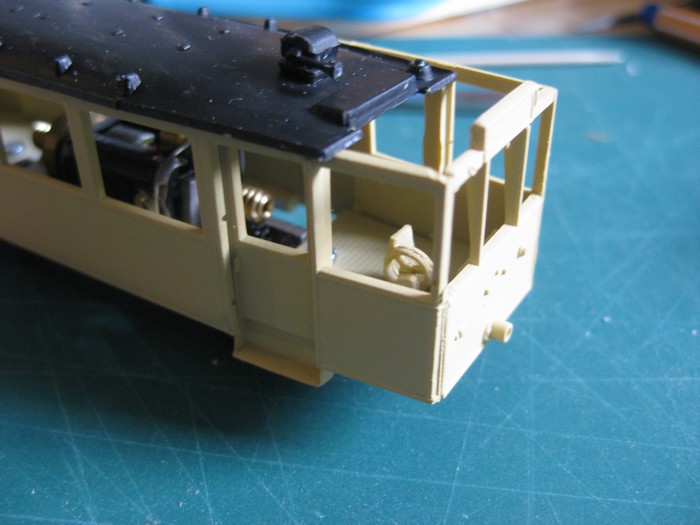

3DMetrique a écrit:Pour l'ART, je suis bloqué par un problème de découpe pour mise à plat, c'est le système d'affichage qui pose problème.
caisse que tu appelles le système d'affichage ??? :D3
Messages: 50683
Messagepar 3DMetrique » 21 04 2011 à 08:56
Le truc rouge qu'il a au dessus de la face frontale, je sais pas trop où découper entre le toit et la face pour que ça soit montable et démoulable :F9

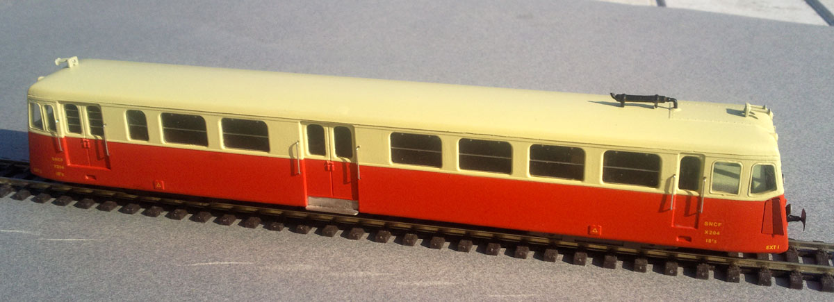

Avec un peu de couleur (peintures Interfer à solvant) :

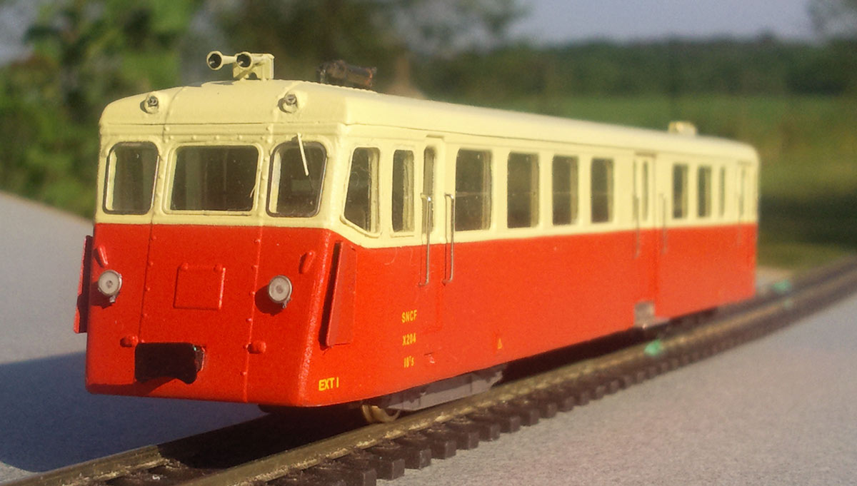

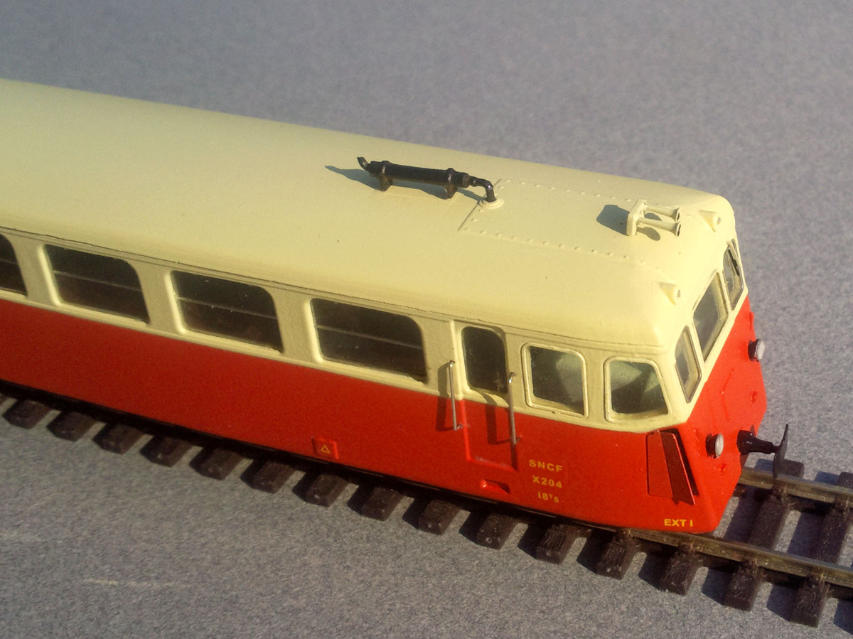

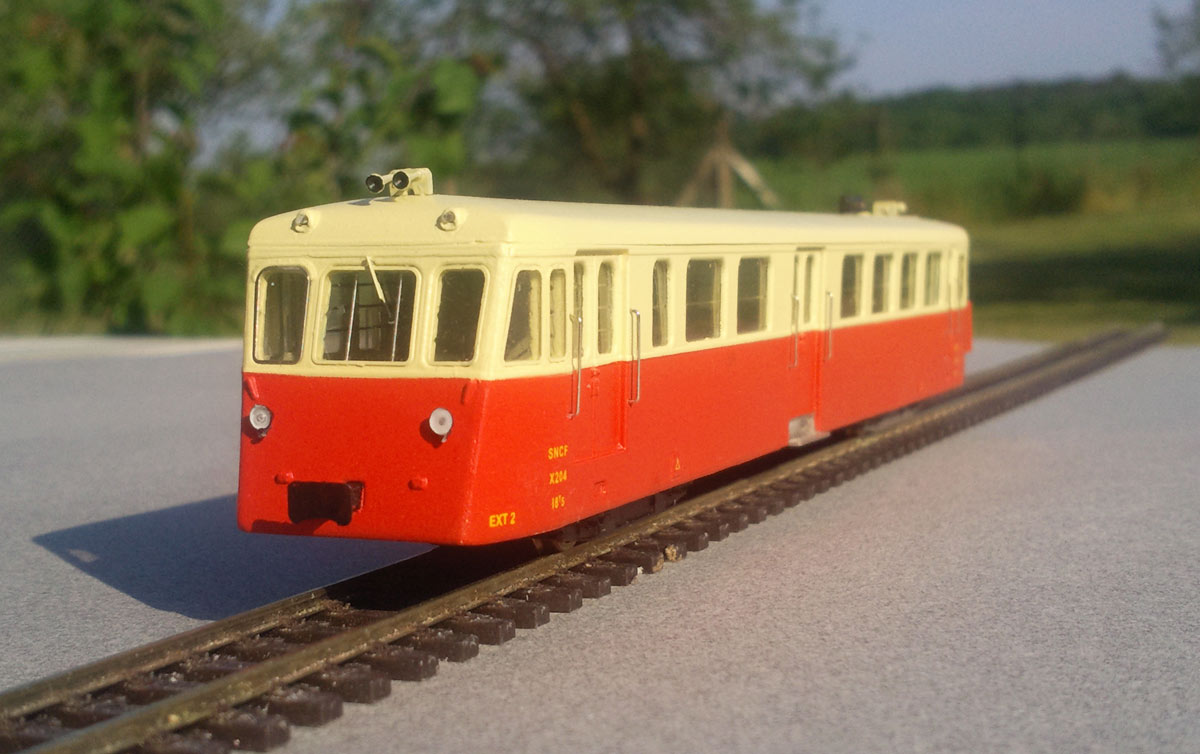

Messagepar 3DMetrique » 25 04 2011 à 18:56

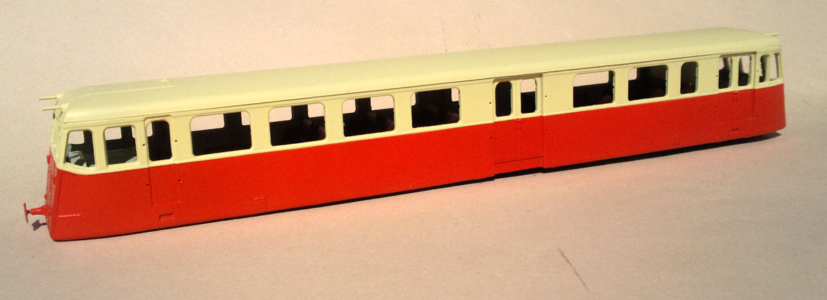

L'OC2 est enfin terminé, il roule provisoirement sur le bogie moteur de l'OC1 (version Somme) que j'ai été obligé de cannibaliser car les Bullant ne seront pas dispo avant longtemps parce que Mashima ne produit plus suite au problème d'appro d'énergie au Japon. Je vais essayer de faire quelques exemplaires avec les quelques moteurs que j'ai en stock, mais ça n'ira pas au delà de la dizaine. La sortie de l'OC1 nouvelle série est ajournée sine die.
Belle bête :

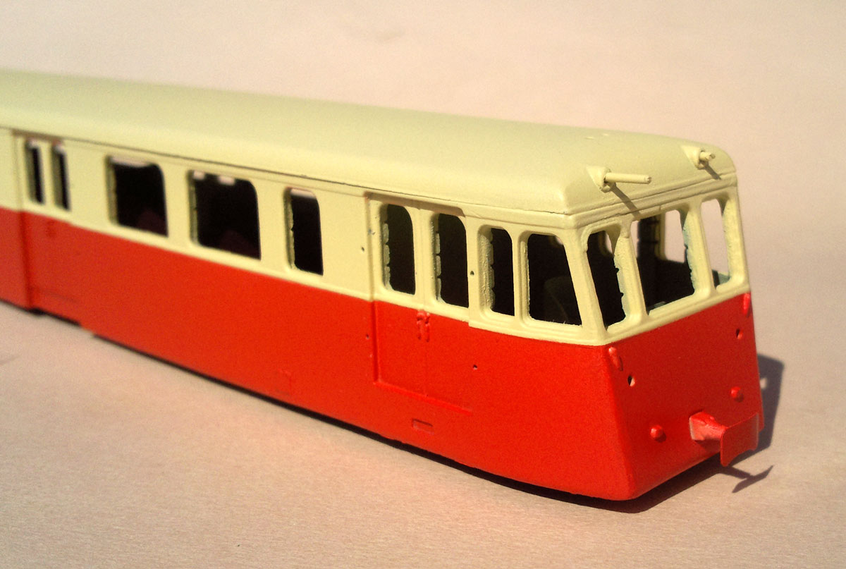

le principe des joncs autour des fenêtres fonctionne bien et ils ne sont pas trop difficiles à monter, c'est une bonne nouvelle, car c'est la solution que j'ai retenue pour les fenêtres avant de l'A80D.
Une vue de la toiture
Il reste plus qu'a installer le câblage qui sera simplifié par rapport à l'OC1.
PS : les feux blanchâtres ne sont dus qu'au Kristal Klear qui n'est pas encore polymérisé ! Toujours trop pressé Cyril :rod_siflet

Bon, certe, j'en veux plein mais un doute m'envahie… :F9 il ne manquerait pas les joints de toiture :C4
Là tu vas me maudire… :oups2:
Messages: 23985
Messagepar 3DMetrique » 25 04 2011 à 23:01
Heu ! Toutes les toitures que j'ai rencontrée sont lisses comme une peau de fesse :F9
