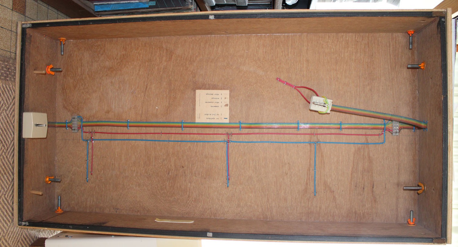

Aille, les couleurs de fils de mon réseau ne sont pas normalisées D9
Mais j'ai un schéma de câblage avec les couleurs de fils répertoriées,
et une méthode : colueur simple = continu, câble bicolore = alternatif.

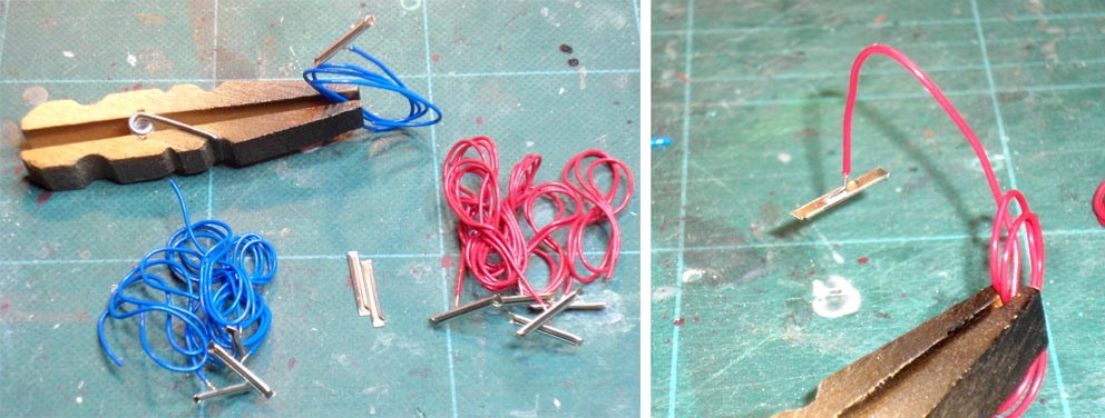

Personnellement, en H0m, je "rassure" la continuité électrique en soudant (faisant souder, plutôt) un fil sous chaque éclisse :
Ceux-ci sont reliés à deux fils alimentés, sous le réseau :
Bon, quelques fois c'est moins tiré au cordeau :
viewtopic.php?f=2&t=10084&hilit=exposition+en+r%C3%A9&start=30#p366814
Évidemment, il faut gérer les mêmes coupures "au-dessus" et "en-dessous".

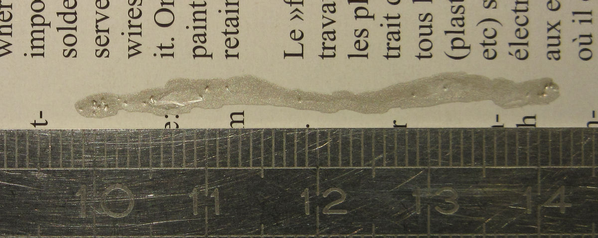

J'avais acheté cet argent liquide Busch pour faire un essai : j'ai peint le champignon de rails Auhagen en H0f pour voir s'il était possible de faire fonctionner un locotracteur Busch, mais je n'ai pas réussi, le film déposé étant sans doute trop faible par rapport à la puissance du moteur, je n'ai donc pas insisté, de toutes façons, si çà avait fonctionné je pense que le vernis se serait dégradé rapidement après quelques circulations le produit n'étant pas prévu pour cet usage. Je sais, j'ai parfois des idées bizares :(
J'e viens de faire un essai avec une bande d'un peu plus de 40 mm de longueur :
Pour une longueur 40 mm, la résistance, après un séchage d'environ 10 mn est de 10,4 Ω, et de 3,5 à 5 Ω pour 10 mm en se déplaçant de la gauche vers la droite de la photo.
La notice, imprimée directement sur la boîte indique une résistivité d'environ 0,5 à 0,7 Ω au cm2. Température maxima environ 200°C.
