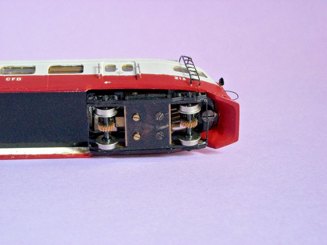

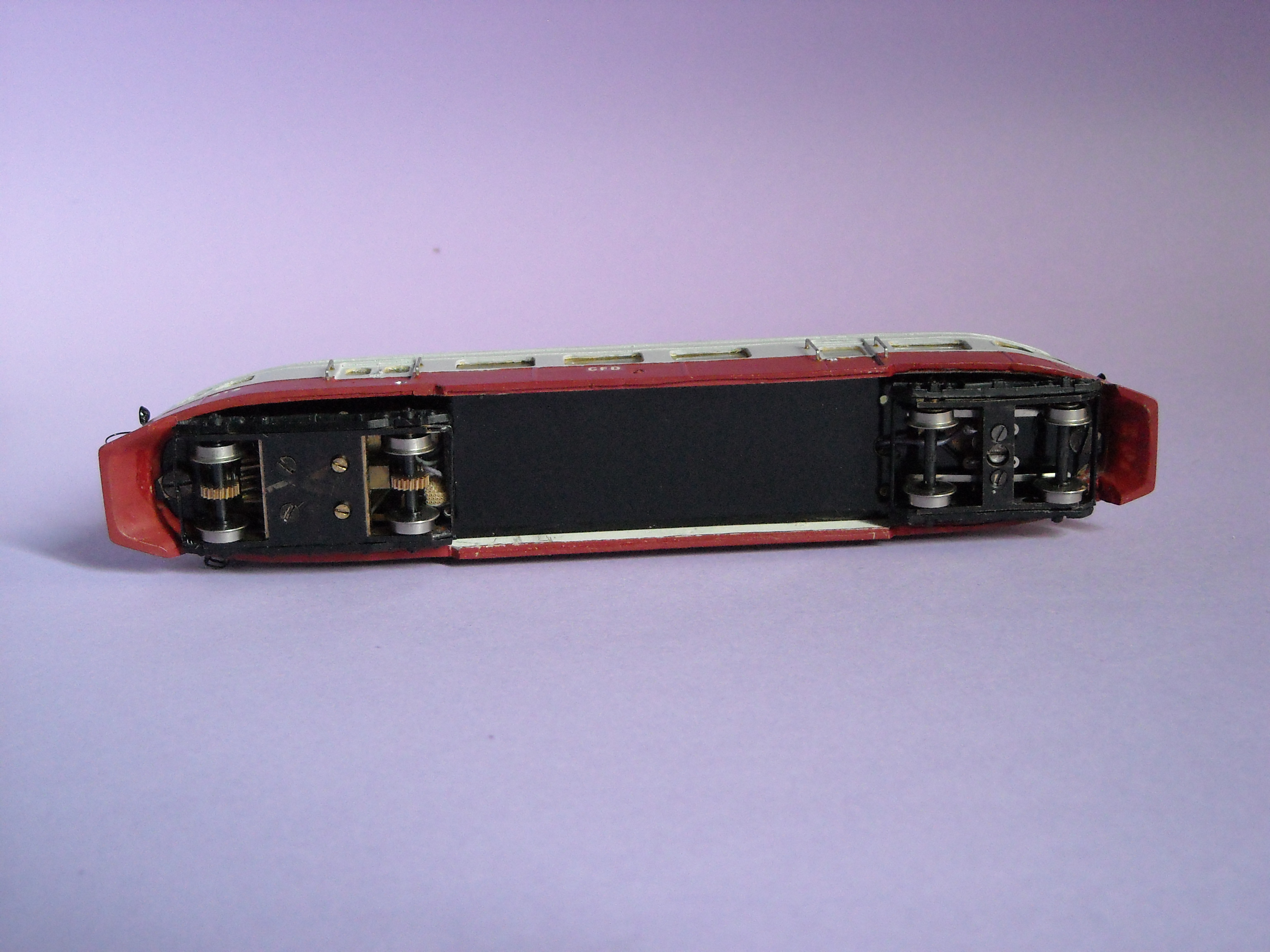

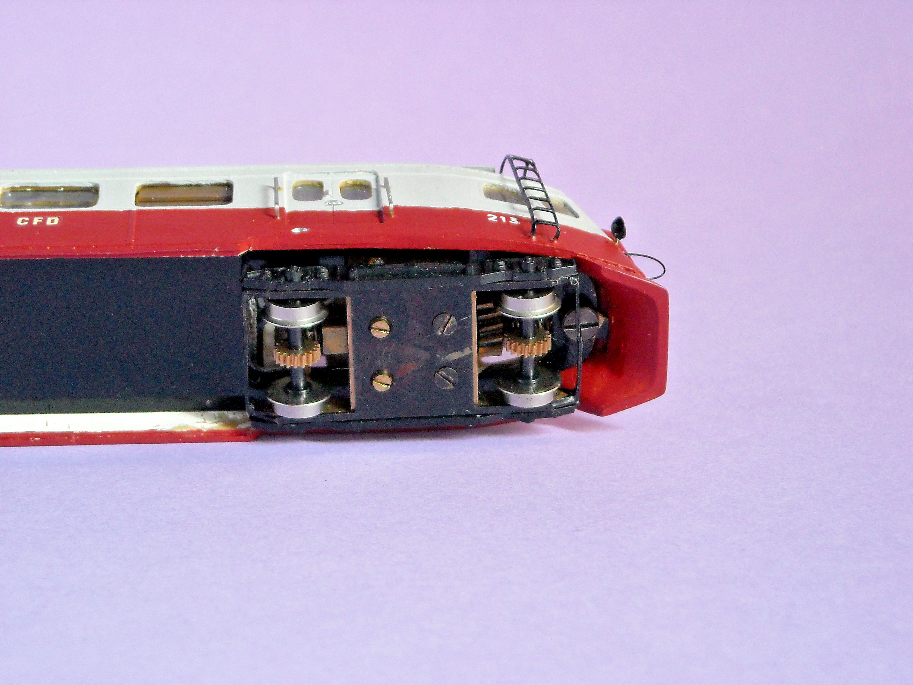

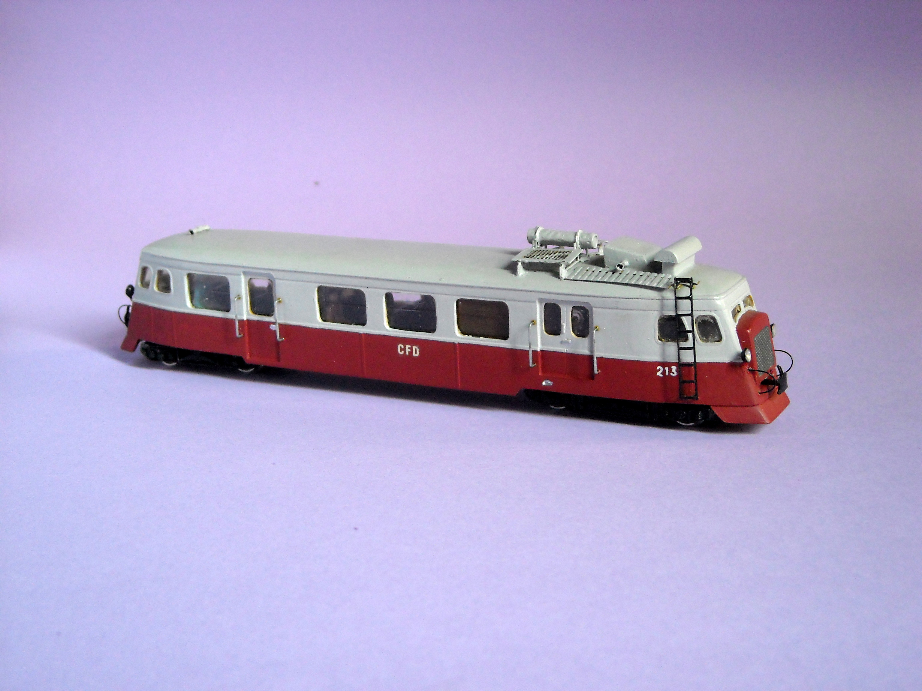

Ayant réussi à monter ce châssis dans sa configuration "normale", je n'aurais moi non plus tenté ni l'un (le tuyau...) ni l'autre (le moteur "reporté" vers l'arrière...). Tiens, je ne me souviens pas avoir vu la photo d'un A150D version "CFD" dans les photos que tu m'as envoyé, mais uniquement la version "Provence" ; ni son châssis, de par le fait... #B5
Je viens de te les passer sur un autre fil ... Bof, pas grave, je te es ressert ici ... Motorisation intégralement refaite mais exclusivement avec des pièces Mougel (et non Interfer). La caisse en résine n'a pas banané.

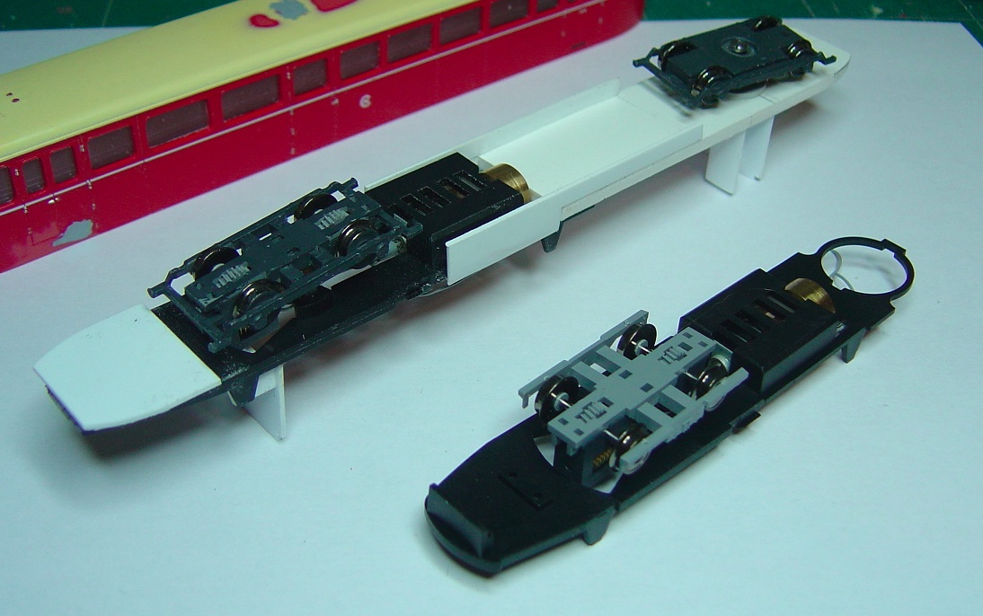

Bonjour vieilamateur : comme les 4 roues du bogie sont montées sur des bagues isolantes, il est très facile de les faire se déplacer "à mains nues" sur l'essieu #B5 . Ensuite et selon l'outillage dont on dispose, on peut décider ou pas de raccourcir les axes...
Exemple récent sur un autorail Atlas, que j'ai équipé exactement du même "demi-châssis" Halling, dont les roues sont passées à 12 mm d'écartement : à gauche le bogie modifié (roues recalées + cadre de bogie remplacé), à droite le bogie d'origine en 16,5 mm :
Pour le recalage, les essieux se démontent très facilement en "déclipsant" le carter gris clair.
À noter que je recale les roues "au pif" :^) , en vérifiant le bon passage (dans les contre rails et pointes de coeur notamment) sur mon réseau. Pour un recalage "dans les règles de l'art", voir cet autre fil ;) :

malletslm a écrit:(...)Tiens, je ne me souviens pas avoir vu la photo d'un A150D version "CFD" dans les photos que tu m'as envoyé, mais uniquement la version "Provence" ; ni son châssis, de par le fait... #B5
Bonjour Abran ! :F5 : Oulàlà, tu as été repêcher une très ancienne question que je t'avais posé ! :H1 . Je me souviens que par la suite, tu m'avais envoyé les photos de ce bel A150D "CFD Vivarais", que j'avais mises moi-mêmes quelque part sur le forum #B5 : ta remotorisation (sur bogie-moteur d'A150D2 :!: ) est, de très loin, la plus séduisante que j'aie jamais vue :B3 et il est bien dommage que Roger Mougel n'en ait pas eu l'idée lui-même pour sa version "production" !

Comme dit ci-dessus ! #B5 : Abran a utilisé (au lieu du système à "moteur sous plancher" fourni d'origine sur cet A150D) un bogie moteur "central" d'autorail articulé (A150D2) de la génération précédente, qui possède un moteur "sur le bogie" ET l'empattement correct. :idea:
Nous sommes à ma connaissance deux à penser (Abran et moi... :H1 ) que Roger Mougel aurait dû persévérer dans cette première motorisation (moteur sur le bogie) qui a équipé (avec quelques variantes de moteurs et de pignons) ses premiers A80D et A150D2... et nous donne encore toute satisfaction, à lui et moi, trente ans après ! (moyennant l'ajout, très simple, de prises de courant sur le bogie moteur de l'A80D) :^)
