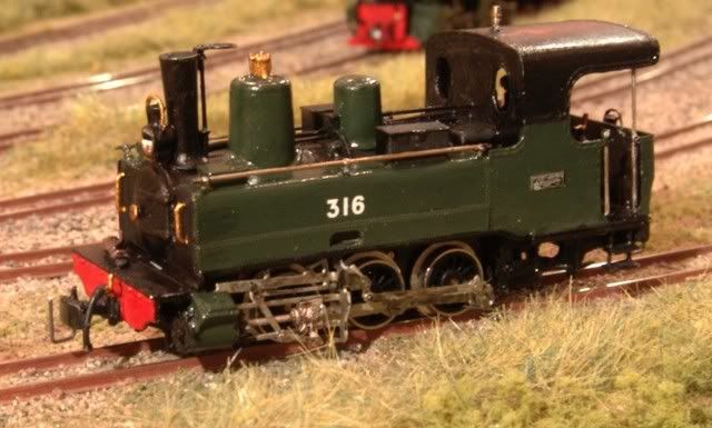

Messagepar Storm » 29 05 2009 à 23:24
Oui, très jolies.... Mais dis moi, où tu accroches les bielles :E1
Pour l'abris "hirondelle", c'était dispo il y a quelques années... Perso (mais là, c'est vraiment subjectif et personnel) j'aime pas :rod_siflet
Messages: 23920
Re: 030 Corpet transposée en HOe Conseils ?
Messagepar Beyer-Garrat » 29 05 2009 à 23:31
moi c'est surtout l'embiellage a excentrique qui me laisse perplexe en repro impossible a refaire sans passer par un tirage ptotodécoupe.ce qui nous ramènes avec les roues au cout évoqué plus haut .
Messages: 24324
Messagepar bernardhenri » 29 05 2009 à 23:51
N'étant pas de votre niveau :oups2: (Storm et Beyer), je persiste à dire que le châssis 030 de Graham est le plus approchant. De plus la bielle motrice est exactement de la même dimension que celle fournie dans le kit Geco.
Les roues , qui devraient être un"chouilla" plus grandes, ne me posent pas de problèmes esthétiques , surtout pour le Hoe! :B3
C'est l'embiellage qui posera le plus de difficultés pour une construction intégrale...
Voilà mon humble avis... (la mécanique et moi, cela fait deux même voire trois! H4 #B2)
Messagepar Storm » 29 05 2009 à 23:58
Bernard, je ne critique pas ton modèle ni même ceux qui veulent faire pareil, je dis juste que ce n'est plus dispo et que, si je devais sortir un transkit ou une machine complète, je ne ferais pas ce type de modèle car c'est promis au fiasco commercial vu ce qui est déjà sorti et vendu ce qui n'est pas le but d'un artisan. Maintenant, si 3 modélistes veulent assumer le coup d'une production, bingo mais là, il va falloir sortir les brouzoufs C7 Alors qu'il est plus simple et économique de demander à Michel Viers (Prof sur le forum quand il passe) de pouvoir utiliser sont typon pour se faire un tirage :maitre:
Messagepar Beyer-Garrat » 30 05 2009 à 06:50
Moi aussi Bernardhenri loin de critiquer tes montages, que je pratique moi-même avec le Hoe #B6 ,je pense simplement qu'il faut savoir faire des compromis en l'abscence de matériel existant ,ou d'impossibilité comme ici sur l'embiellage ,tout a fait fait ce que tu fais toi-même #B6 #B6 #B6 #B6
