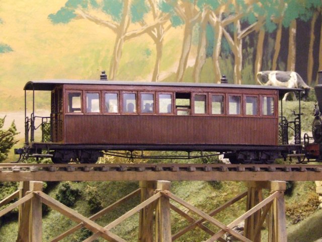

Réponse dimanche: je pensais le faire mais ce n'est pas nécessaire, la photo révèle des défauts mais masque aussi des détails #B5

OK Storm, tu as trouvé le bon mélange au niveau peinture. Le résultat est réaliste. bravo, jusque là, je butais sur la composition de la peinture, trop clair, trop foncé... Et puis il y a les nuances sur les planches.
Attention, le toit est gris clair sur la dernière voiture restaurée, mais je crois qu'il a été refait en fibre de verre. Il est très propre.

C'est très joli Pascal. #B6
Pour ma part j'utilise un produit 2 composants de chez Precision Paints ( oui je sais c'est de la glycéro mais ça fonctionne très bien aussi.. #B5 ) En premier tu pulvérises une couleur jaune crème et ensuite tu passes au pinceau ta couleur foncé dans le sens du bois. Je finis par un lavis de noir pour faire ressortir les lattes.
Petit exemple sur une voiture fermée Decauville.
Mais ta solution est très bonne aussi. #B6

Messagepar Storm » 26 09 2009 à 11:55
Rendu très sympa oui, on dirait une voiture un peu plus vieille. J'ai l'impression que ce système, en variant les teintes de base (fond plus foncé ou plus clair et nombre de couche de lavis) offre pas mal de possibilité de vieillissement. Ca peut apporter de la variété dans une rame pourtant traité par le même attelier :idea

Messagepar Russell » 27 09 2009 à 11:49
Suite à une question d'Yves en MP. Je réponds à la communauté: pour le bois verni j'utilise de la peinture glycéro de la gamme Phoenix/Precision. La base ( couleur crème) à passer à l'aéro porte la référence P995 ( Teak Basecoat/Dull) , pour la couleur du bois il y a il me semble 2 référence. Pour ma part j'aime bien la P997 ( Golden teak ( topcoat) /Dull)
L'autre est la P996 il me semble pour du bois verni neuf... #B5
Le site web ne semble plus fonctionner pour le moment, mais il n'y a pas très longtemps... :?
