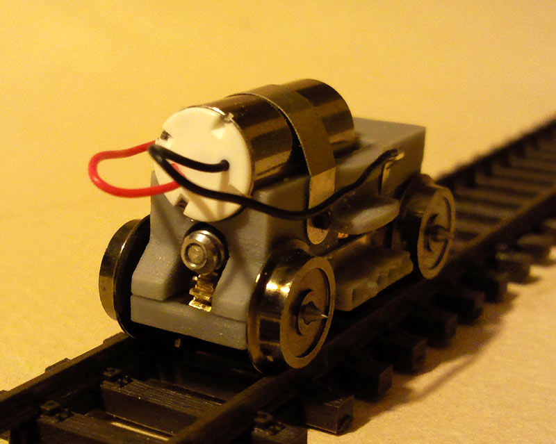

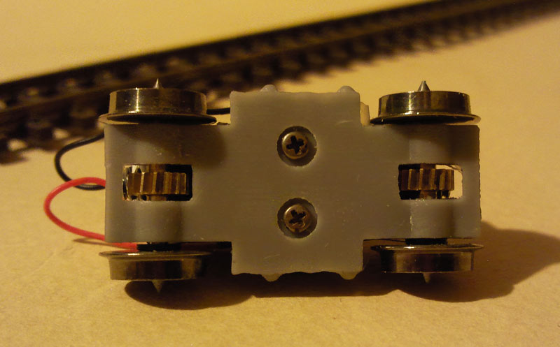

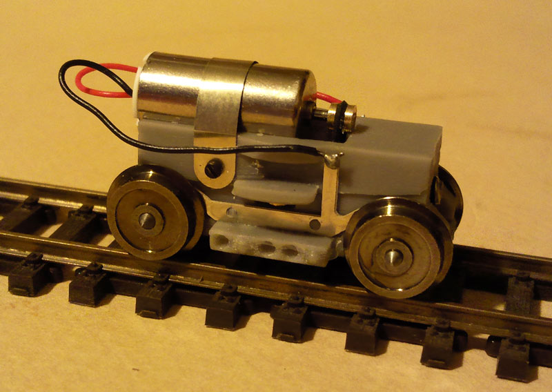

Messagepar 3DMetrique » 23 03 2011 à 20:57
Aujourd'hui, j'ai fait quelques photodec pour terminer le bogie moteur Billard. A ce propos, quelqu'un a-t-il essayé de graver du bronze phosphoreux (chrysocale), moi j'ai pas réussi, le produit vient de LTM, il se produit une couche noirâtre qui bloc l'attaque chimique, du coup j'ai fait le ressort de contact en maillechort de 0,1 mm.
Le bogie est très silencieux, il démarre sous 2,2V, il faudra le tester avec un lest, l'avantage des roulement c'est l'absence de rodage #B2 :

Messagepar Storm » 23 03 2011 à 22:05
Ça fait propre #B6 On dirait une production industrielle :shock:
