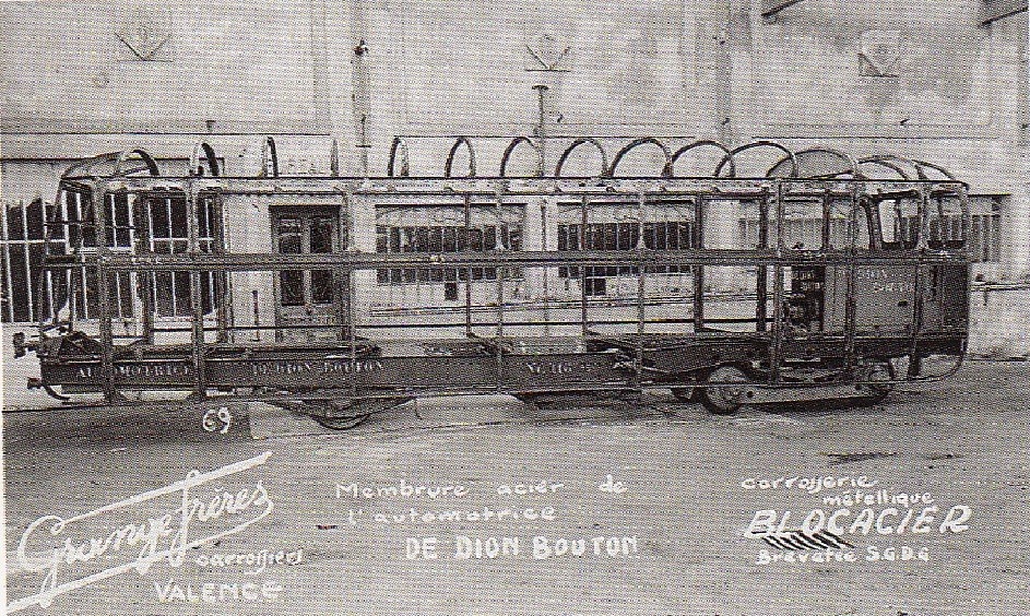

3DMetrique a écrit:(...) Des nouvelles du front, le NC-ND se présente très bien...
Je suis sans doute "traumatisé" ;) par l'arrière trop plat du De Dion Apocopa mais... la "tôle" rectangulaire arrière (sous la "ceinture" de caisse...) de ce NC/ND ne gagnerait-elle pas à être lééééééégèrement inclinée par rapport à la verticale ? :F9
C'est du moins ce que laisse penser cette fantastique :maitre: photo (collection P. Malfay) parue en page 207 du livre "Le Réseau du Vivarais au temps des CFD, édition 2008 de la Régordane: malgré la déformation de l'objectif, regardez comme les deux montants de la partie inférieure de l'ossature paraissent bel et bien inclinés par rapport aux montants (supposés verticaux...) des fenêtres de l'atelier à l'arrière-plan:
D'un autre côté, et après observation de tous les clichés disponibles, et sous des angles de vue variés (qui ne facilitent pas la perception/comparaison de ce fameux profil arrière !), il semble que l'inclinaison de cette partie de la caisse ait été plus ou moins prononcée d'un exemplaire à l'autre: elle paraît tantôt faiblement inclinée, tantôt pratiquement verticale comme sur la modélisation de Cyril... #A8

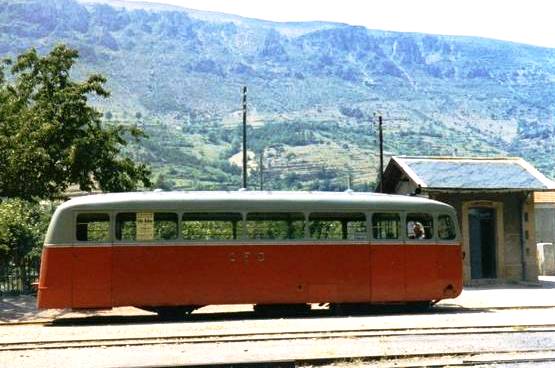

Messagepar Punavai » 15 03 2011 à 07:25
Bonjour Cyril,
Merci pour l'annonce des superbes modèles en préparation. Bon courage pour la mise au point.
L'arrière de l'autorail De Dion ND peut avoir varié selon les modèles. Voici une photo très connue, prise à Florac en 1962. L'arrière de l'autorail CFD est effectivement incliné, conformément à ce qu'indique Jean-Michel.

Messagepar malletslm » 15 03 2011 à 09:14
Merci Punavai ! #B6
... je pensais à cette photo mais je n'ai pas osé la mettre, car cet exemplaire-là (dont on devrait pouvoir retrouver le numéro, par recoupements...) présente en plus un "bec" très prononcé en bas de la carrosserie, qui ne semble pas avoir été la règle pour les autres, dont la "jupe" semble doucement arrondie : à l'évidence, les établissements "Grange Frères" travaillaient "à l'ancienne", un peu selon l'inspiration du moment ! #B5

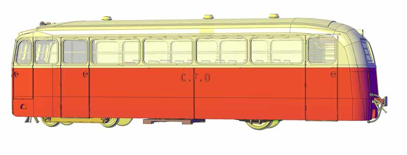

Messagepar 3DMetrique » 15 03 2011 à 21:00
Juste une petite retouche, l'arrière avec les cotes du 202 qui est au MTVS, ça améliore le look !
Cyril
Messages: 3741
Messagepar La Mouette » 15 03 2011 à 21:05
C'est sans doute mon côté contrariant mais je le trouve moins beau.
Messagepar Kazh du » 15 03 2011 à 21:16
Hé ben pour faire une moyenne je le préfère comme ça...na :prrrt:
