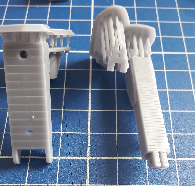

Retour aux affaires ... et à l'impression !
Quelqu'un a-t-il une idée du pourquoi du comment de ces "escaliers" ?
Il s'agit d'une grue pour draisine tirée de la grue que je fais actuellement pour le remorqueur "La Curieuse".
Fichiers dispo.

Messagepar Marcel » 04 09 2023 à 16:29
Bonjour à tous ! :^)
Hem... difficile de juger de l'orientation des pièces : ces parois sont-elles rigoureusement perpendiculaires au plan du plateau ?

Messagepar jlefebvre » 04 09 2023 à 17:15
Dans le cas présent, non mais en général il sera difficile de mettre tous les plans perpendiculaires ...
J'ai dû mettre un mauvais paramètre quelque part.

Messagepar Storm » 04 09 2023 à 17:20
Oui’ l’inclinaison :maitre:

Messagepar jlefebvre » 04 09 2023 à 19:37
Comme je viens de l'écrire, la forme des pièces fait que tout ne sera pas perpendiculaire ...

Messagepar Beyer-Garrat » 04 09 2023 à 20:06
Pourquoi doivent-elles êtres perpendiculaires ? Je les incline de 15 a 20 degrés dans la longueur et de 5 à 8
degrés dans la largeur ( ce sont des moyennes ) quelques soient leurs formes
Bien veiller a prévoir une ouverture pour l'écoulement de la résine en cas de pièces fermées.
Après c'est l'expérience et les expermentations heureuses ou non qui jouent. :maitre:

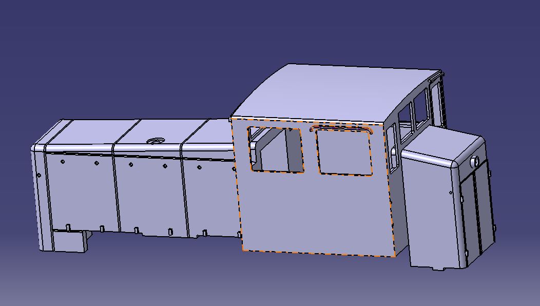

Messagepar Storm » 04 09 2023 à 21:13
jlefebvre a écrit:Comme je viens de l'écrire, la forme des pièces fait que tout ne sera pas perpendiculaire ...
JL
Oui, alors, les angles pour éviter les escaliers se calculent, c'est un rapport entre taille des pixels et épaisseur de couche. Quand on veut faire certaines formes, il faut trouver la bonne position ou parfois recouper ses pièces.
Cette caisse par exemple, je n'ai jamais pu la sortir proprement: les angles des capots sont différents, avec en plus l'arrondi de la toiture, il a fallu que je coupe... Maintenant, le positionnement, les supports, ça fait parti du "métier", le paramétrage d'une machine en fonction de la résine, ça se donne mais pas l'expérience :maitre:

Messagepar Marcel » 05 09 2023 à 18:58
jlefebvre a écrit:Dans le cas présent, non mais en général il sera difficile de mettre tous les plans perpendiculaires ...
JL
C'est rassurant : cela élimine un problème d'imprimante (ouf !).
comme viennent de le dire les amis, l'orientation a son importance : jamais trop proche de la verticale, ni de l'horizontale.
Sur les Slicers on peut aussi jouer sur les paramètres de l'anti-crenelage (Anti Aliasing). Ça dépend de la précision attendue, sachant que le "flou" introduit à l'impression fausse les côtes.
Dernière piste : la "résolution" du fichier .stl : perso j'ai réglé mon logiciel de CAO à 10 microns, suffisamment fin (pour moi), et admissible par le Slicer (ChituBox).

Messagepar jlefebvre » 05 09 2023 à 22:43
Je ne savais pas qu'on pouvait ajuster la finesse dans le logiciel de cAO ...
J'utilise Sketchup.

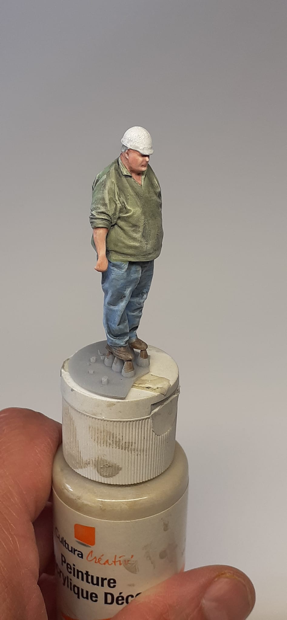

Messagepar Douglas » 17 09 2023 à 17:32
Test 1/35
Douglas
Messages: 5123
Re: Imprimante 3D de bureau
Messagepar Storm » 17 09 2023 à 18:26
Je ne porte pas de casque comme ça :prrrt:
Messages: 23995
Messagepar Douglas » 17 09 2023 à 18:29
:mdr2:
Douglas
Messages: 5123
Messagepar pelican » 18 09 2023 à 08:56
Mais à part le casque ... :rod_siflet
Excellent, Joris :ok
