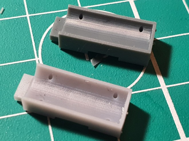

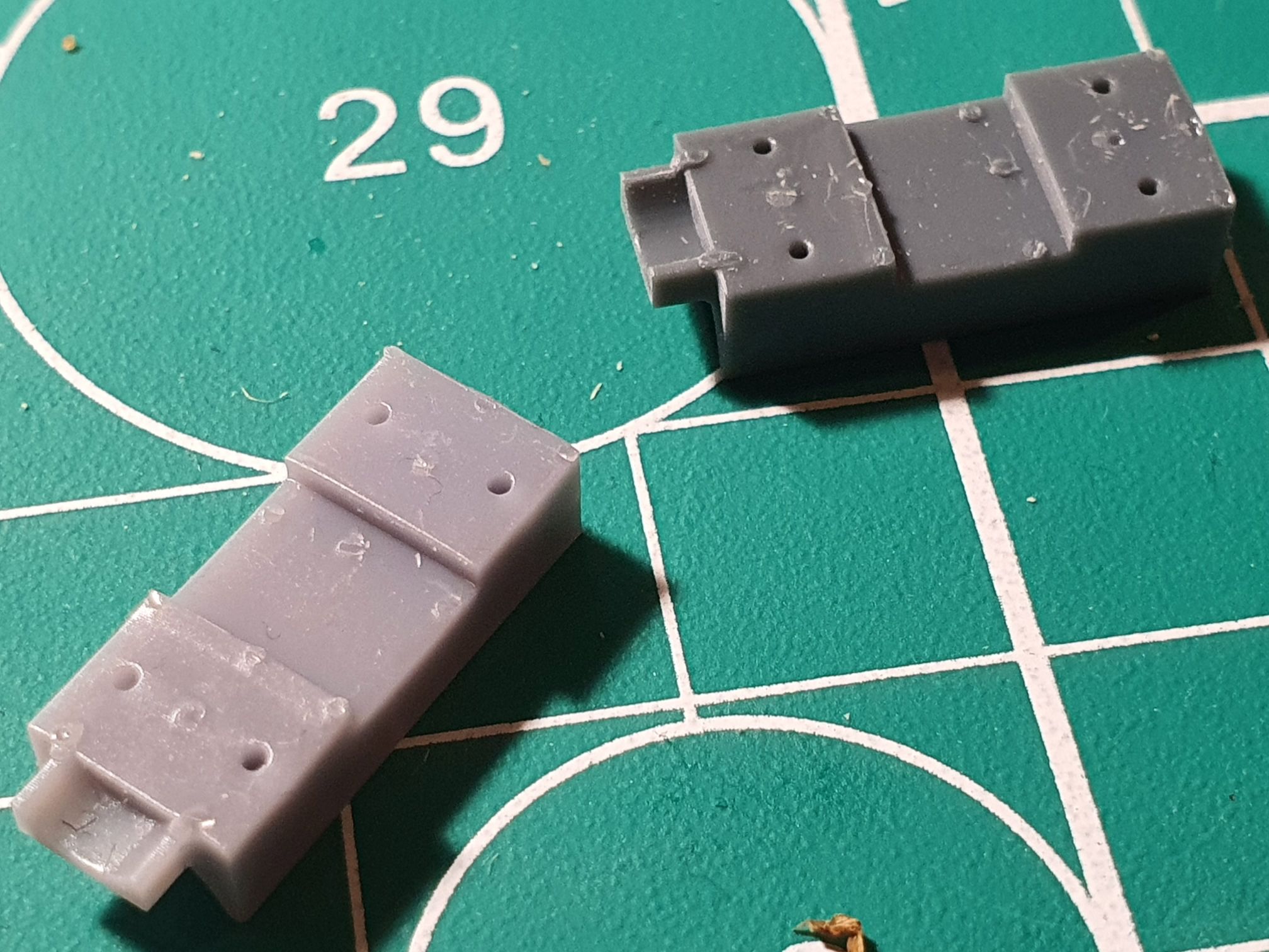

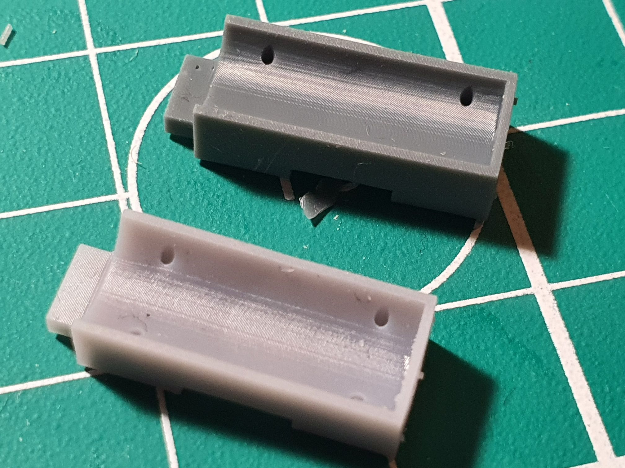

Messagepar Storm » 29 08 2023 à 23:37
Alors, j'ai testé la résine trouvée par Tonton et l'impression est très bonne :B3
Niveau dimensionnel, c'est mieux, pas parfait mais mieux Je gagne 50% sur les manques ou ça sort à la cote nickel.
L'aspect de la pièce est plus "fin" les arrêtes sont plus nettes, les surfaces planes aussi; les trous de petit diamètre sont débouchant ce qui n'est pas toujours le cas avec l'Elegoo. La résine est plus fluide ce qui explique cela.
Sur une impression de 1h50 avec l'Elegoo, je suis à 1h40 avec la Siraya. C'est mieux mais surtout, je suis avec des réglages "usine": Pour l'Elegoo, j'ai été piocher dans les retours de la communauté Lychee, en selectionnant une machine et une résine, on a le choix entre plusieurs réglages testés par les utilisateurs qui notent en fonction de leur expérience. C'est collaboratif et ça fonctionne bien mais il faut trouver en fonction de ce que tu imprimes la meilleure combinaison et mes besoins ne sont pas ceux d'un gars qui imprime de la figurine 25mm. Là, le fichier est dispo sur le site de Siraya Tech en fonction de ton slicer et de ta résine (il n'y a aucun retour dans Lychee pour l'instant). On importe et on rentre dans le slicer et zou :D
Je vais mettre quelques photos même si la différence n'est pas flagrante :? Mais je peux vous garantir que la différence est visible "à l'œil" donc, pour 2€ de moins au litre, je pense que je vais changer de fournisseur #B5 Il faudrait tester les autres nuances de résine pour voir mais là, bonne pioche JP #B6 :maitre:
Ah oui, la Siraya c'est la plus claire #B5

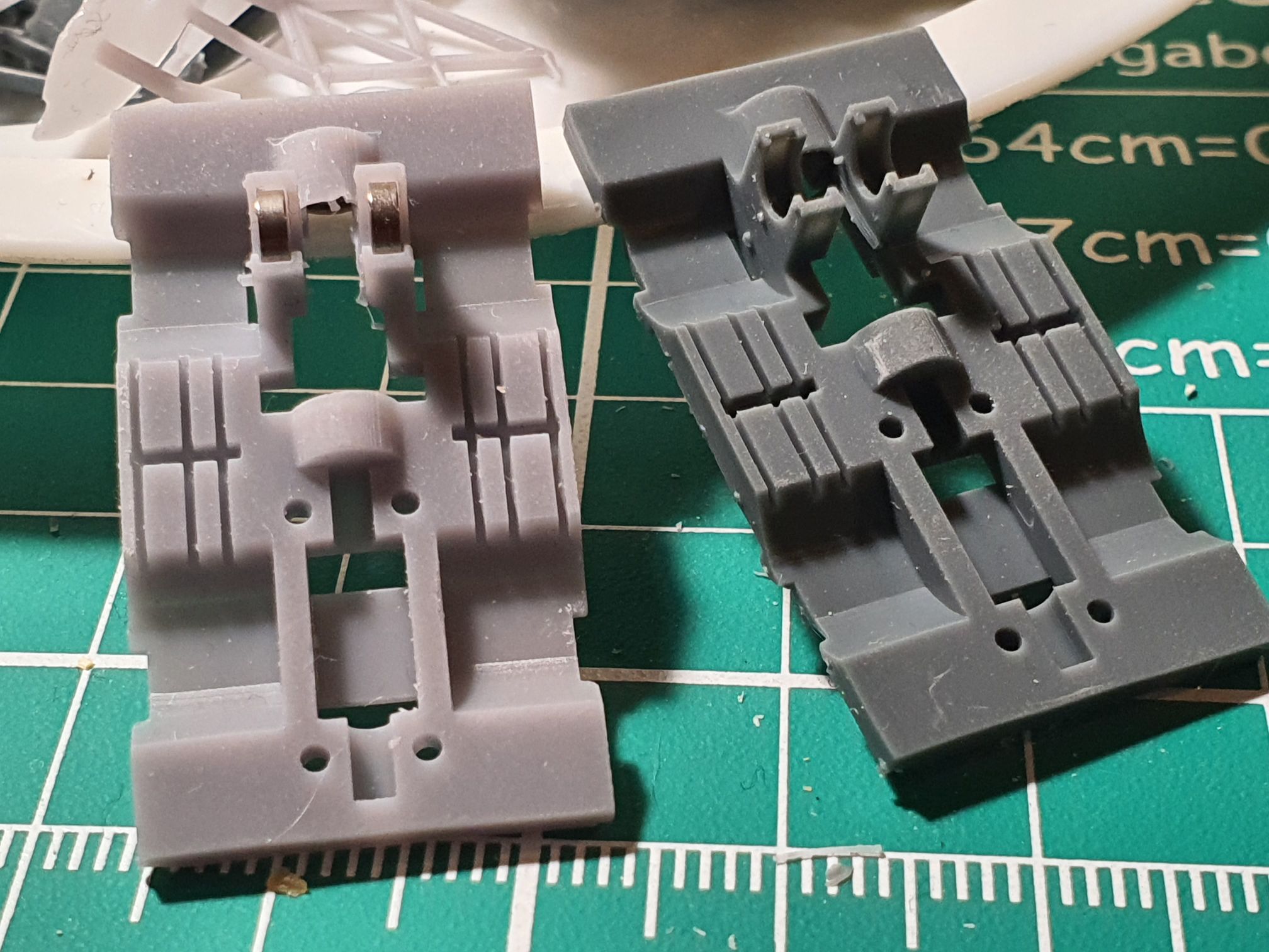

Messagepar Storm » 29 08 2023 à 23:58
Après réorientation des pièces, le châssis sort vraiment propre (Bon, toi tu as vu les autres photos C7 )
Le prochain test comparatif devrait être décisif s'il n'y a pas de problèmes qui viennent fausser :oups2: Pour info, le premier test a été réalisé dans les même conditions, j'ai uniquement changé la résine.
