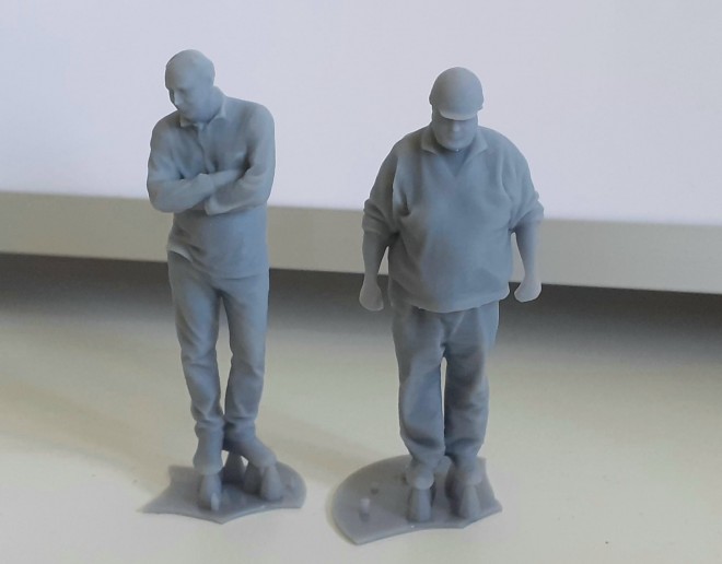

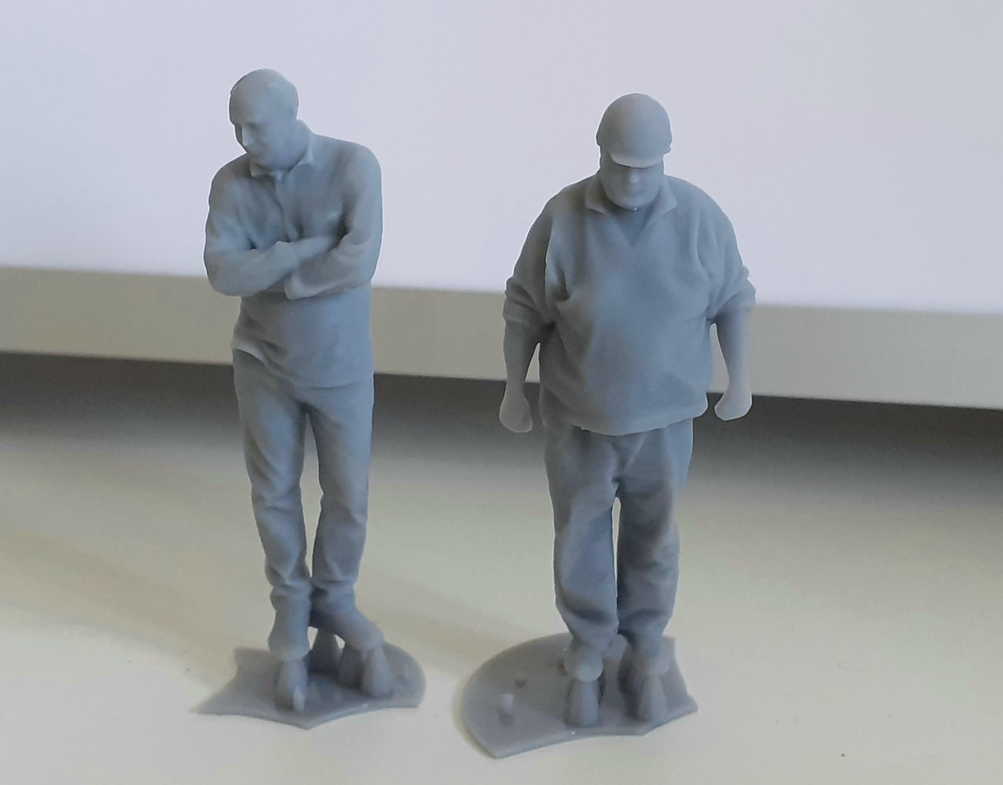

Messagepar Douglas » 22 08 2023 à 20:39
deux petits nouveaux pour tests de peinture, échelle 1:35

Re: Imprimante 3D de bureau
Messagepar pelican » 23 08 2023 à 08:37
Très réaliste :ok

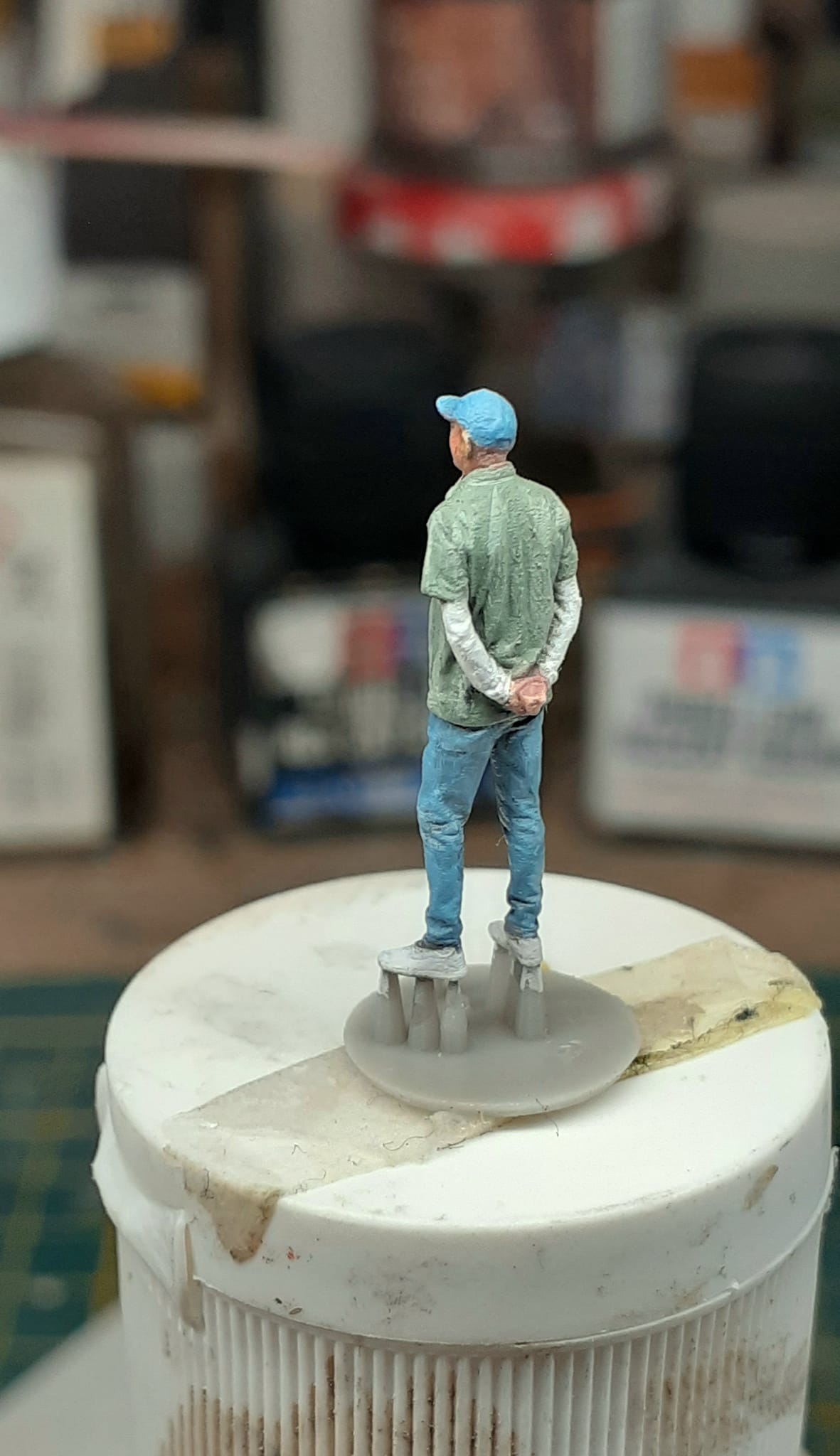

Messagepar Douglas » 27 08 2023 à 19:08
On n'arrête plus les fabricants !!! merci pour les infos JP
Tiens j'ai sorti et peint cela au 1/87
