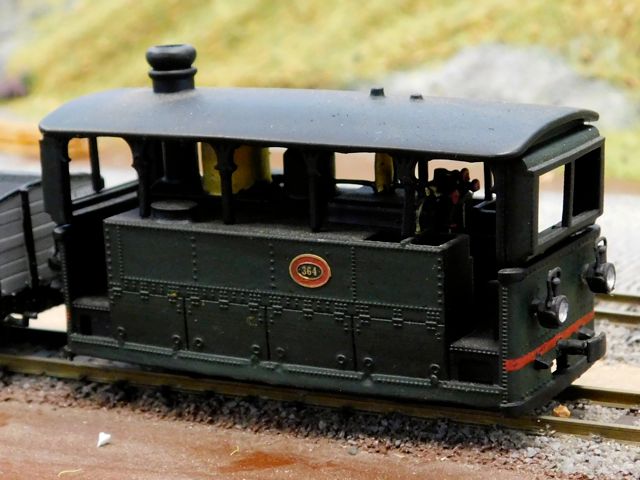

Quand on discute en OFF sur NGRM, on découvre que des artisans britanniques y croient vraiment à la 3D et à l'impression 3D. En plus le marché existe, avec tous les vieux kits en métal blanc qui vont disparaitre corps et âmes :cry: :B3 ...
Mais, il y a quelques jours, ai-je rêvé, ceci est-il mirage ?...
Je ne crois pas. En plus, c'est largement aussi fin que la Tubize/Blanc Misseron d'Aubertrain, avec un montage mille fois plus simple... C'est pas du laiton...
Pascal, c'est bien toi qui parlait des bicabines Decauville du CBR ?... Si tu réalises le modèle, je demande à voir la comparaison avec le kit laiton que tu as acheté (dejà cette loco est montée sur des échasses...).
Et puis, expliquez moi... Pourquoi une marque aussi réputée qu'Eduard vend des Add-Ons en résine, conception 3D, qui surclassent en qualité ses moulages plastiques. Le réalisme des cockpits est à tomber par terre, à prix raisonnable, et en plus "la maquette dans la maquette" ne se voit quasiment plus le montage achevé... Mais le p'tit bouton, là, tout en résine, smart et réaliste, il est bien là, puisque c'est vous qui l'avait peint !!!
"Laiton R.I.P." - a l'unique exception de pièces de superpdétaillage, mais les transferts 3D pointent déjà leur nez dehors...
:maitre: #B6 :ipb-251 :ipb-279

Tu trouves ce truc plus fin qu'une "Sarthe" Aubertrain :C4 Euh, je sais que j'ai la vu qui baisse mais faut pas déconner non plus. Les caisses à eau oui, c'est pas mal et c'est du volume donc c'est adapté. Pour tout le reste, je suis désolé mais non... #B8 Elle a même la toiture plus épaisse que celle en MB de la Jocadis :rod_mdr2 Après, si vous voulez vous amuser à faire des parois de .3 ou 0.4mm en I3D, allez-y, par contre, je veux recevoir un kit sans les supports, pas comme le véhicules ZB de l'ami Peter ou alors, vous fournissez la recange si l'amateur casse une pièce :rod_siflet En passant, pus ça va, plus je perce et taraude les traverses de Péchots, je préfère perdre un peu de temps que renvoyer des pièces à la pelle.
Admettons que l'on descende à 0.7mm (c'est ce que j'ai sur les prochains tombereaux Decauville), ça reste large même si ça se voit moins qu'une rembarde de wagon. Alors, depuis que j'ai commencé, j'ai pris le parti d'utiliser les matériaux en fonction de ce que je veux faire, de l'I3D, du laiton (ou arcap), du bois, du métal blanc, ce qui m'intéresse c'est le fonctionnel, le plus fin possible mais aussi des engins manipulables pour jouer.

La "finesse" des supports de toiture me laisse rêveur #B1 ...
Heureusement qu'il y a des fenêtres en façade, avec des montants extérieurs costauds, sinon c'est la casse assurée à la première manip !
Non, le laiton a encore de beaux jours devant lui pour reproduire avec finesse des éléments peu épais ou avec des fioritures.
Par contre, l'i3D pour les caisses à eau et tout ce qui est "massif", d'accord.
J'ose espérer que la toiture est livrée séparément, histoire de pouvoir peindre l'intérieur, voire de le détailler.

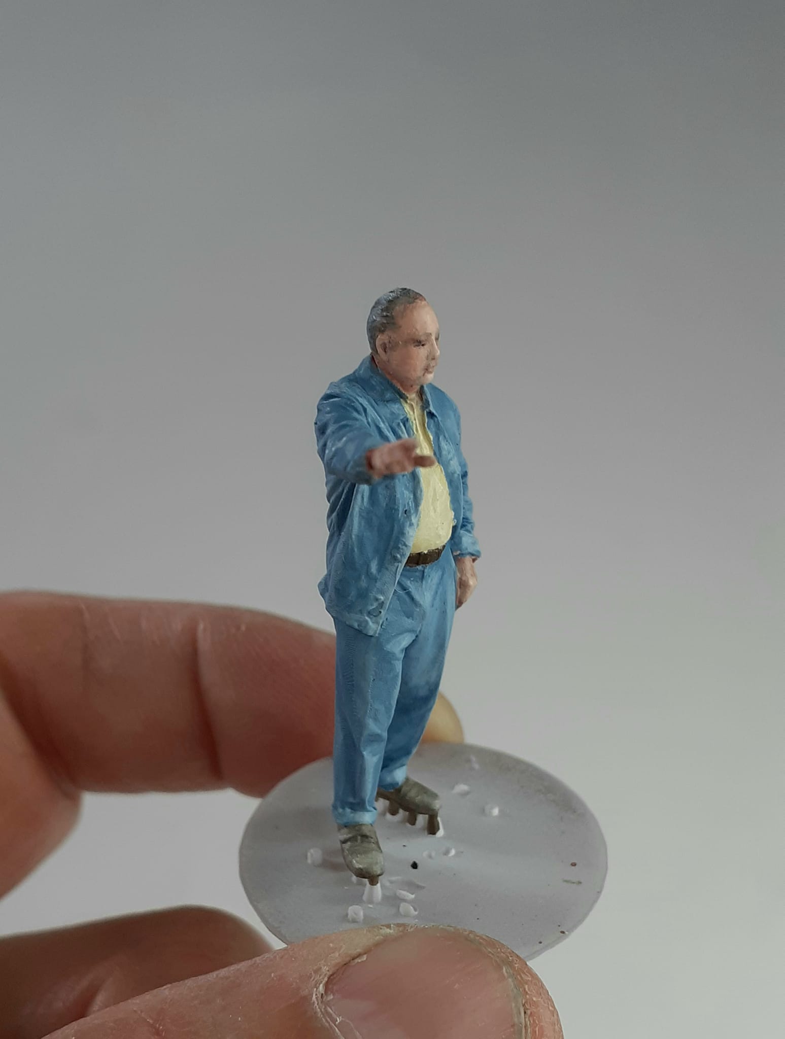

Première peinture d'une figurine au 1/43 que j'ai sorti sur mon Elegoo ! ;)
Douglas

Messagepar YVES » 06 08 2023 à 20:44
D'où viennent les figurines ? ça existe aussi en HO ?
Re: Imprimante 3D de bureau
Messagepar Douglas » 06 08 2023 à 20:51
figurine imprimable à toutes échelles, (cults)
Douglas
