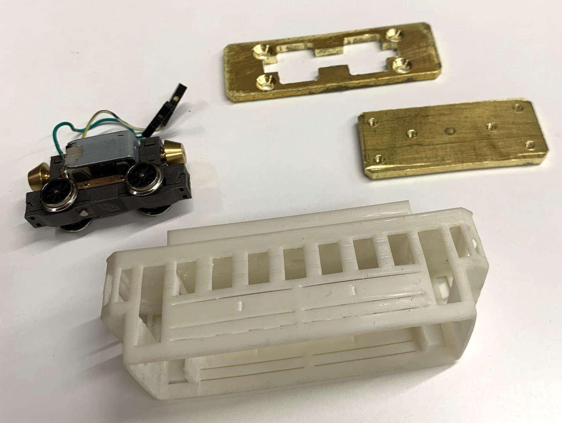

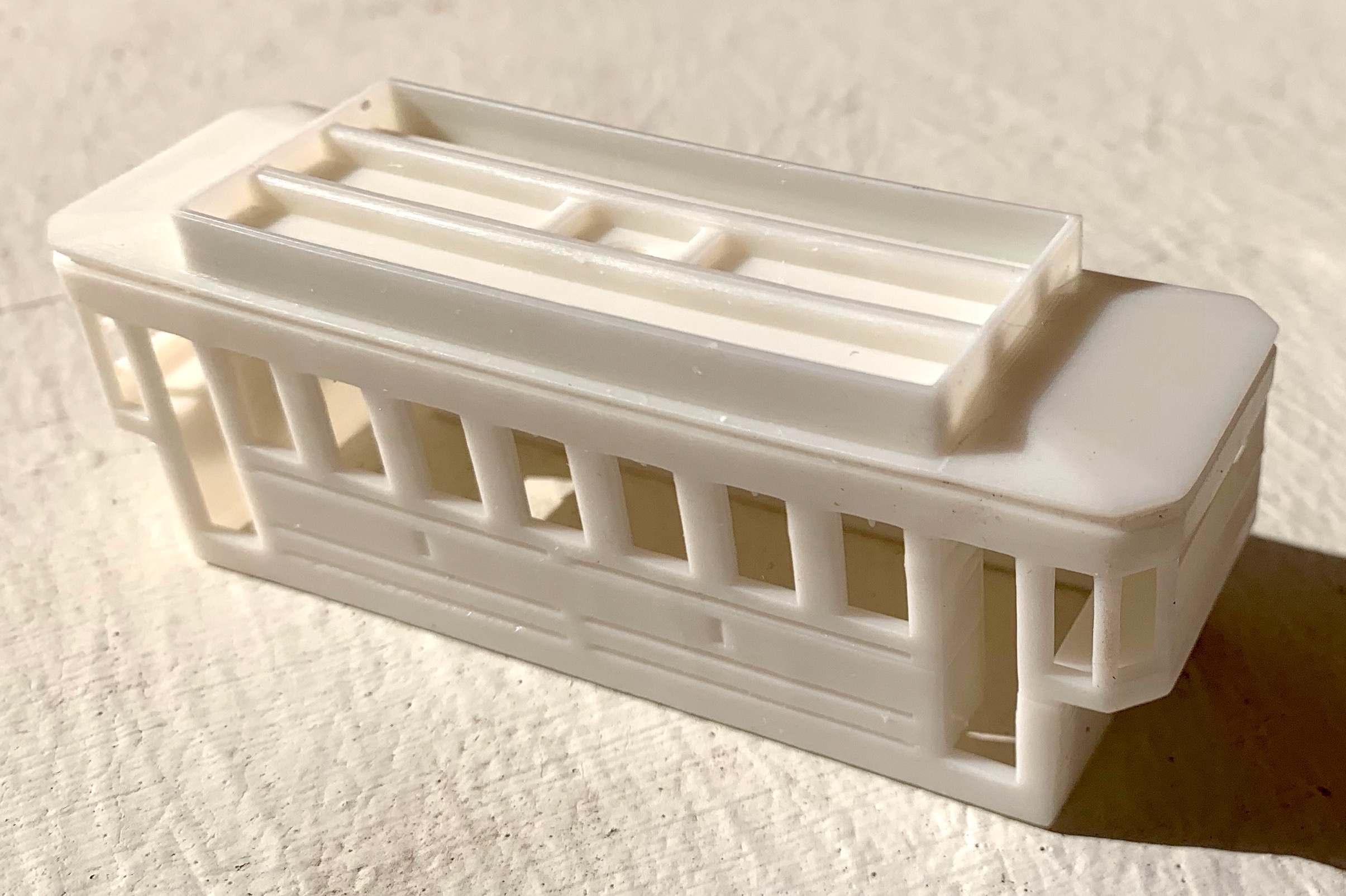

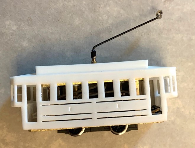

Après quelques essais infructueux, voilà le résultat :
Avez-vous quelques conseils pour le collage et la peinture ? (résine washable)

Bravo, joli début CF-SH !
Le modèle semble bien sorti d'impression, pas de tries visibles sur les photos.
Avec un peu d'expérience, sans doute sera-t'il possible d'affiner quelques parois, par exemple sur le haut de la toiture.
Pourras-tu nous montrer une photo du tramway sur son châssis-moteur ?

CF-SH a écrit:...Avez-vous quelques conseils pour le collage et la peinture ? (résine washable)
beau premier essai ! :o)
À noter :
- tu peux te passer de supports pour l'encadrement de fenêtres.
- comme le remarque Yves, tu peux aller plus loin dans l'amincissement des parois.
Pour répondre à la question :
- Toute les peintures conviennent : Glycéro, acrylique ; en bombe, au pinceau ou à l'aérographe.
- La résine résiste à l'acétone, il est donc possible de nettoyer une peinture insatisfaisante.
MJModélisme
Marcel
Messages: 2499
Re: Imprimante 3D de bureau
Messagepar YVES » 09 07 2023 à 12:25
Pour la peinture, j'ajouterai qu'une fine couche d'apprêt, par exemple Tamyia est utile :
1 - pour repérer des petits défauts à corriger.
2 - pour une meilleure accroche ensuite des peintures.
PS - attention si tu utilises une résine lavable à l'eau, jamais de trempette du modèle #B7 . Pour le dégraisser avant peinture, il faut mieux utiliser de l'alcool à bruler, ou de l'acétone, essuyer et laisser sécher.

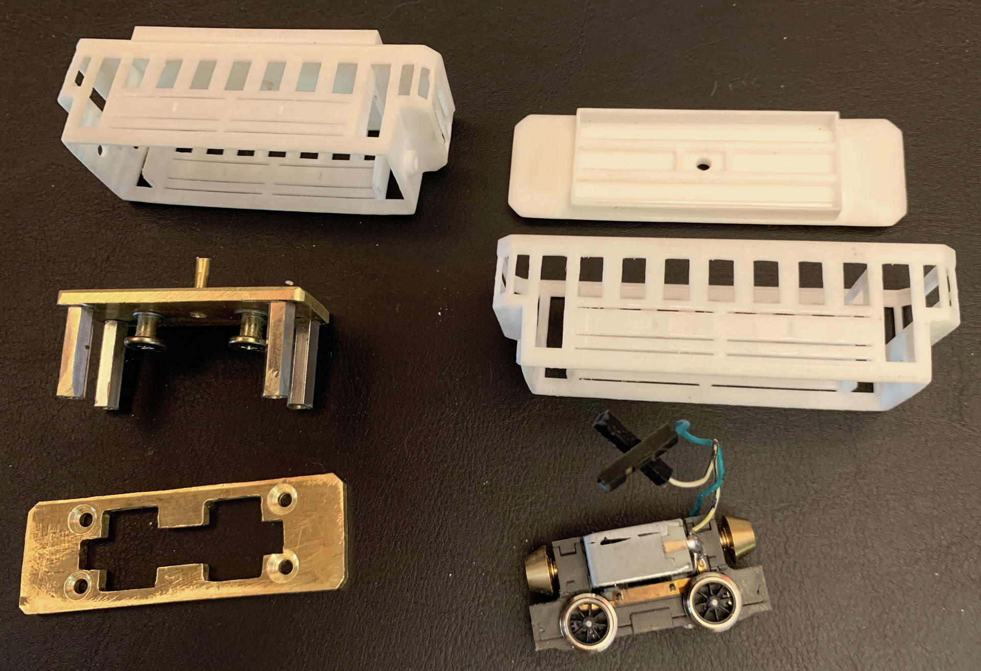

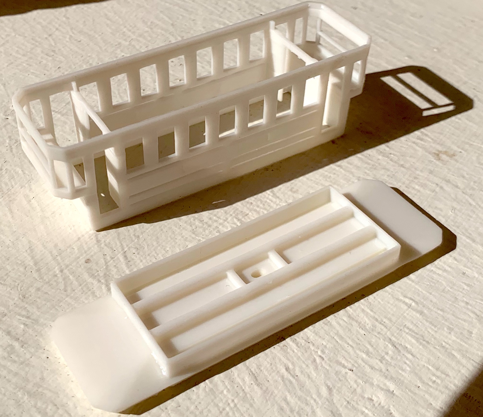

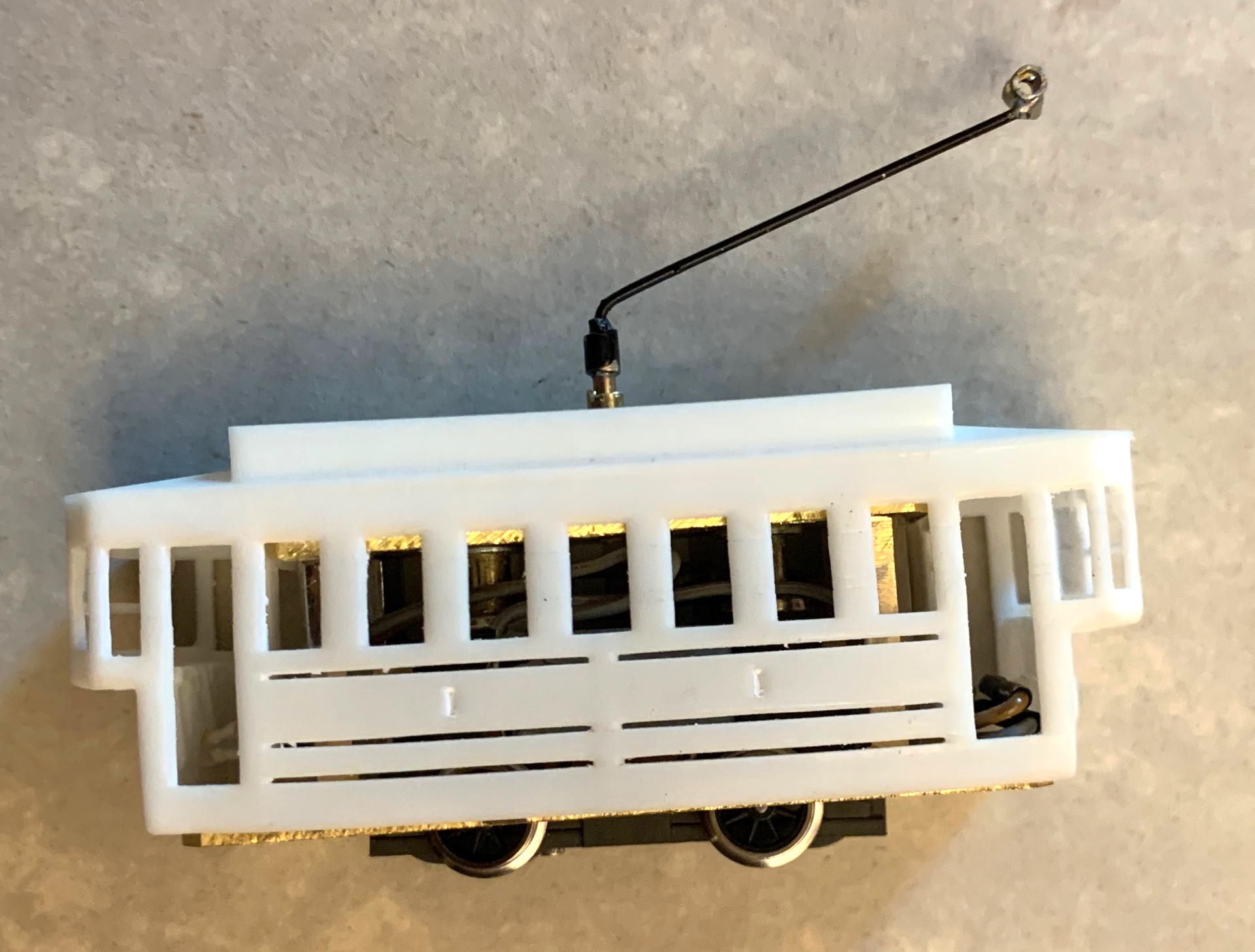

Messagepar CF-SH » 11 07 2023 à 19:27
quelques photos avant peinture

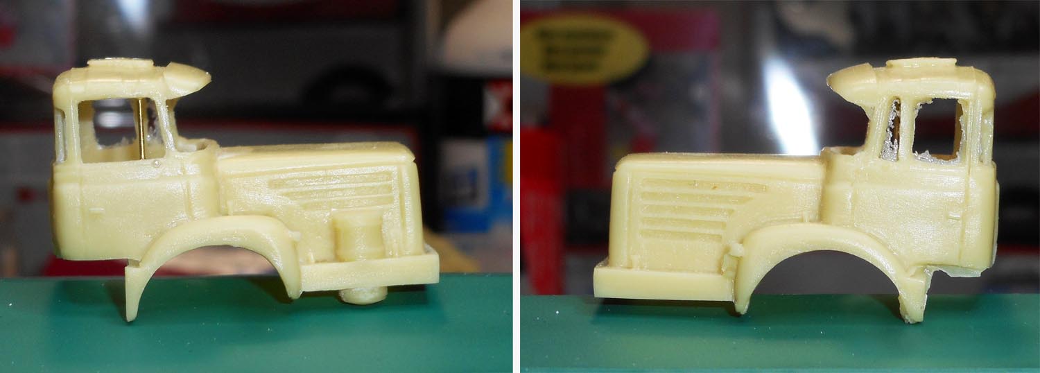

Messagepar Patrick ze rabbit Deludin » 17 07 2023 à 12:32
Tout à fait d'accord avec toi, même si moi non plus le laiton n'est pas ma tasse de thé. Enfin surtout le soudage...
J'ai le même problème de montants verticaux qui cassent à la première sollicitation mais sur, devinez- quoi ?, des... camions :oups2: .
À tel point que j'ai remplacé le montant d'origine par un carré de laiton, qu'il a bien sûr fallu encastrer dans la résine pour qu'il soit dans le bon plan :
Bon, d'accord, là c'est un cas de finesse extrême, et sur de la résine (mal) coulée.
Mais "même punition même motif", comme disait mon prof de français avant de m'infliger 2 heures de colle supplémentaires...
