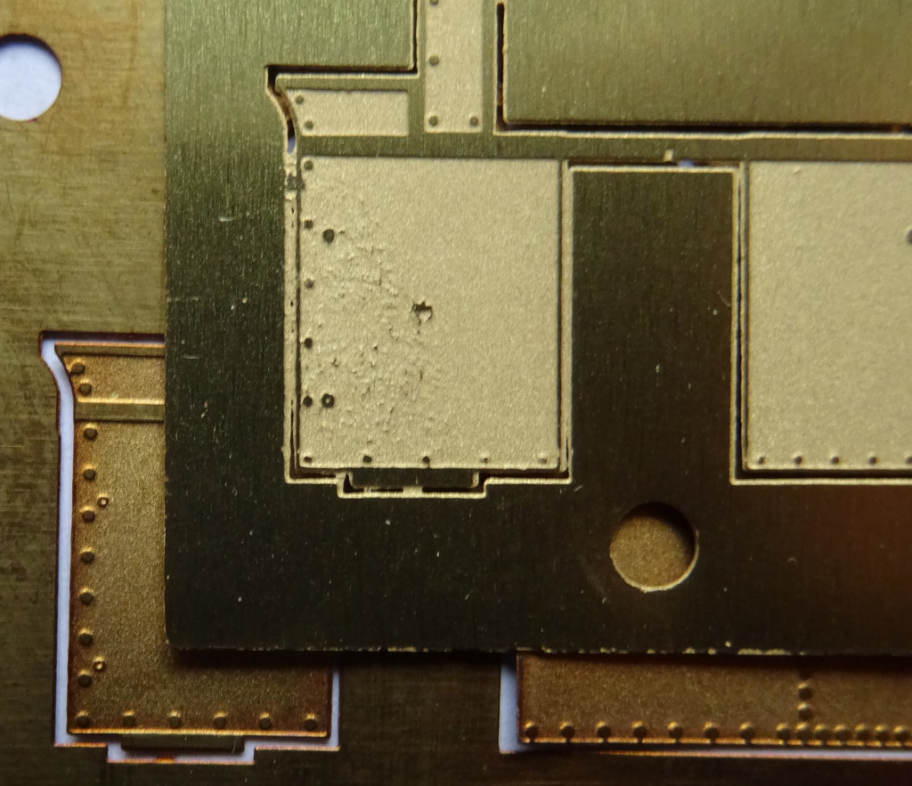

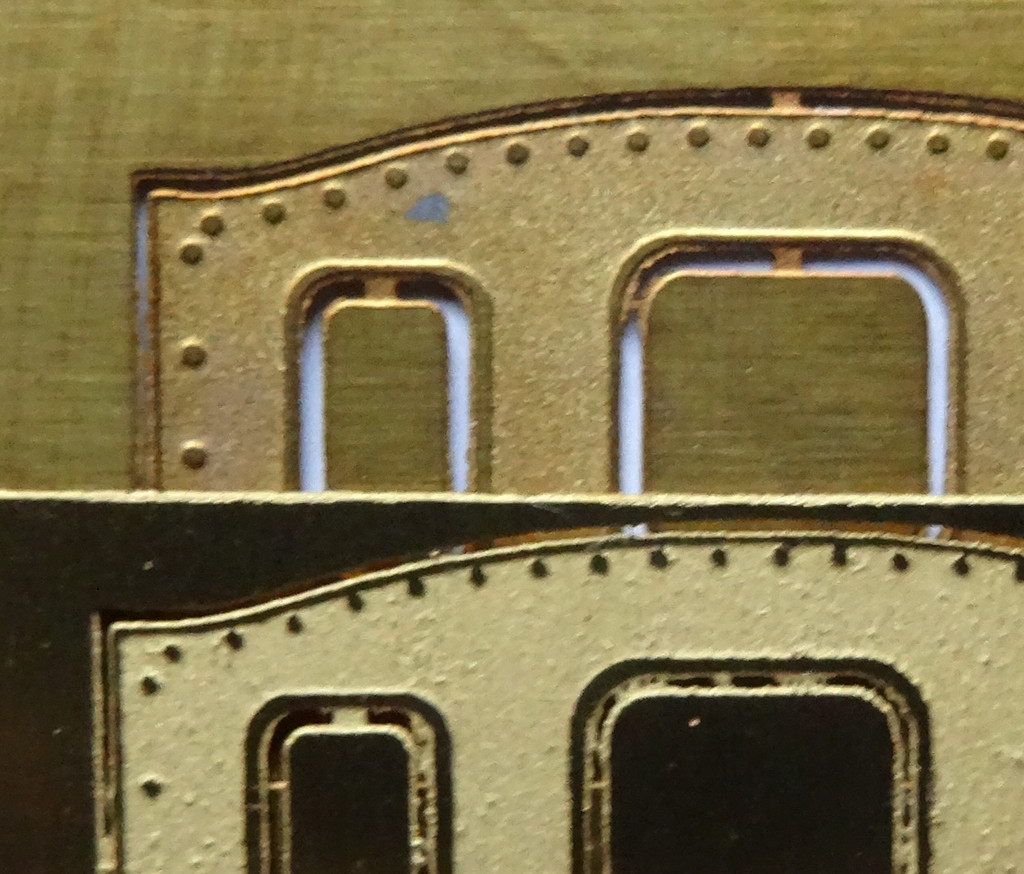

Messagepar Marcel » 09 05 2015 à 19:41
Bonjour à tous ! :o)
Quelques nouvelles de la Coureuse :
Nouvelle gravure des superstructures, j'ai abaissé le diamètre des rivets de 0,45mm à 0,3 mm (photos macro).
Cela sort parfaitement en "home made", nul doute que le graveur pro fera mieux encore ! :^°
Bon... ça avance, lentement, mais ça avance...

Bravo Marcel. Vraiment tu t'en sors trés bien en gravure chimique (je vais venir prendre des cours ! ;) ).

Pour les rivets, une bonne règle est de prendre d = e où e est l'épaisseur de la plaque.
Cyril
Messages: 3741
Re: Marcel Jolly Modélisme
Messagepar Marcel » 10 05 2015 à 23:18
Hem... cela donnerait 0.2mm, et là, je n'ai pas le moyen technique de vérifier ce que ça donne en fait maison. :o(

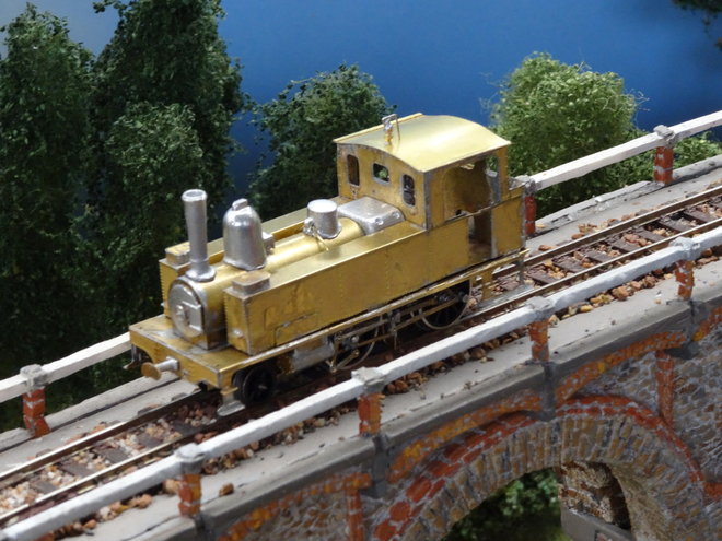

Messagepar Marcel » 05 07 2015 à 19:49
05/07/2015 : La coureuse sur le viaduc du "Train patate" (oeuvre de Laurent), à Plouider !
(Ah le magnifique réseau du Train Patate !!)
La petiote a bien eu du mal à "avaler" (au sens propre du mot) le ballast tout frais de la ligne.
Il s'agit là encore du prototype dans sa première version. La version 2, gravée mais pas montée, a déjà laissé place à une troisième version dont nous reparlerons bientôt !
