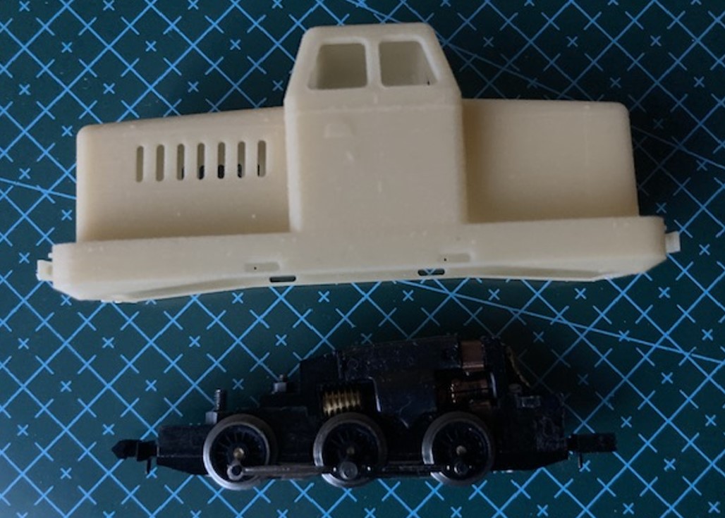

Le 351 - 352 HO Shapeways est arrivé, merci Fabrice
Pour mon évocation en HOe des CFBS, il va accompagner ma version du M31
Coté châssis, je ne m'étais pas planté dans mon étude (j'avais commencé a modéliser l'engin aussi !) : ce Graham Farish n'est pas 100% exacte (en plus d'être en 9mm) mais ca passe très bien pour une évocation et dans le volume dispo dans la caisse !

Tu peux faire une photo de l’intérieur Eric StP ?
Messages: 23913
Re: FAB432
Messagepar Brico HOe » 04 10 2023 à 19:57
Désolé, j'aurais pas mieux avec la luminosité a cette heure ci !
De mon coté, il y a encore de la place pour remonter le bloc moteur Farish a l'intérieur, mine de rien c'est profond

C'est la mécanique des "Pannier" , version Graham Farish avant le rachat par Bachmann
https://www.ebay.co.uk/itm/284653212661?hash=item4246a753f5:g:KDgAAOSwVOBiCj6-&amdata=enc%3AAQAIAAAA0Dd4bc9kUIKSg%2Bwh6CTnGX4ifATT97%2Bf4TKCDJLMe2E%2B3d3Zgm9WrfhWspdYRPfu19CiMJNWvOiod16quff3xxpUlldYKqYSmX46SuCYif9%2BJPQAGCK6x2ra0yuEonzrYfxUWhdg3UJAj0sy4aLsW5Pd8msc3B01AP5OnNFEcg05bwBZKxraKhglbGASi37xonuETK%2BwuCH9wVThIg8hFS6mWtlOmCTYi8khzKJflsiLqZFlBmBRuSzREwZN7DsP3xchyGneuhoCM9EjPqL32k8%3D%7Ctkp%3ABk9SR-rI5qbgYg
Mais la version moderne par Bachmann doit passer aussi : j'en ai une (qui ne fonctionne pas bien que comme neuve !!) dans un coin, faut que je remette la main dessus pour essayer
C'est ce que j'ai trouvé dans le commerce qui rapproche le plus des dimensions du châssis original: j'avais d'abord pensé au châssis de la "CLASS 08" Farish également mais les essieux sont plus rapprochés

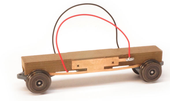

En prospectant, j'ai trouvé deux châssis moteurs à deux essieux d'empattement 35mm, avec l'idée de changer les roues, d'ajouter un essieu central (fou ou entrainé par les bielles), et des bielles.

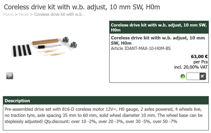

Le premier se trouve chez Halling :
https://shop.ferro-train.com/HallingSho ... -10-H0M-BS
Voici à quoi il ressemble monté (en plus court):
699EA0F2-C29F-48C1-A9DF-7A21E28661D1 copie.jpg (40.28 Kio) Vu 1961 fois
Le problème est que le moteur (7mm de diamètre) est placé entre les longerons, et que, d'après mes mesures, l'axe de l'essieu central frottera sur le dessous du moteur. On peut peut-être donner un peu de jeu en utilisant un axe de 1mm et des tubes d'adaptation (en vente chez Halling).

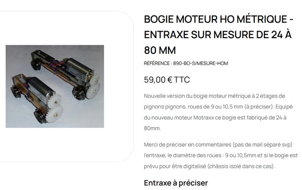

Le deuxième châssis se trouve chez Micro Modèle (ex Le Train Magique).
https://micro-modele.fr/fr/928-bogies-motorises?page=2
J'ai demandé des précisions sur l'encombrement du moteur, mais je n'ai pas eu de réponse.
