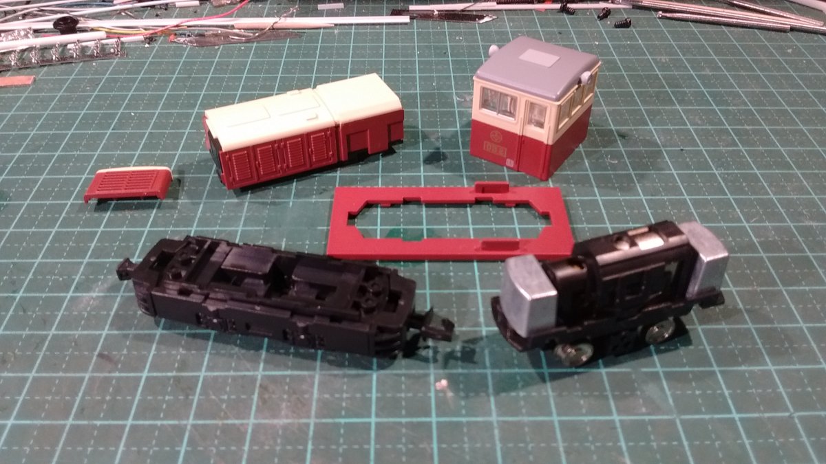

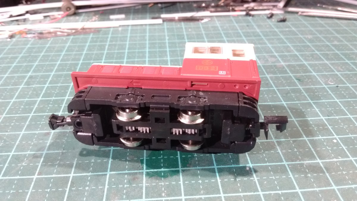

donc, démontage du locotracteur: c'est encliqueté nickel ... sauf que j'ai du forcer pour extraire la cabine de la caisse car un ergot bloquait a l’arrière ... m'enfin rien de grave :mrgreen:
et remontage avec le bloc moteur TM-TR02: j'ai changé l'attelage type Arnold basique de l'ancien châssis par un autre avec ressort pour l'instant !
pour l'instant il tourne pour rodage sur mon ovale de 140mm ;)
il a vraiment une super bouille ce locotracteur :rod_coeur
Dominique :F5

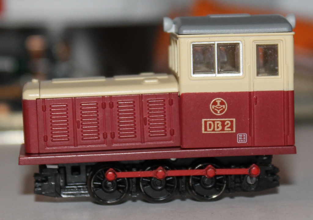

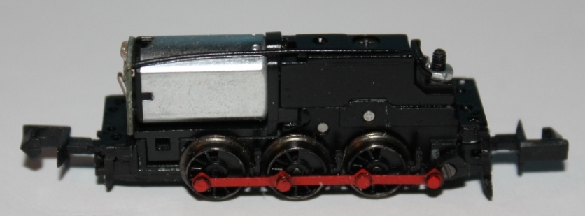

Messagepar Patrice Roussiale » 22 12 2017 à 21:21
Belle bouille, oh que oui ! E2

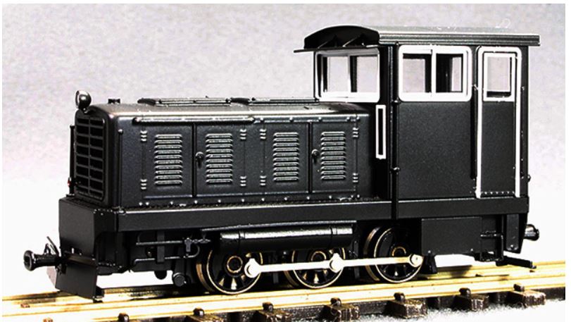

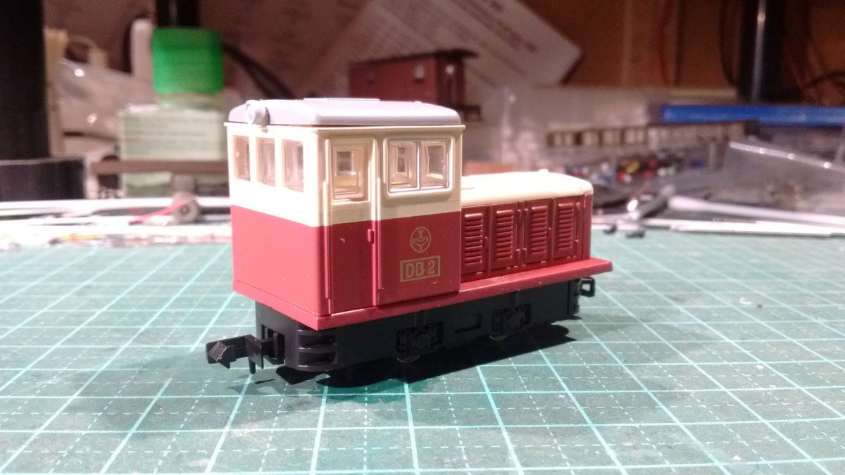

Et ce qui ne gâte rien, le châssis Graham Farish du Class 03 rentre pratiquement tout seul
Caisse juste posée après quelques petits coups de cutter sous la cabine :
Reste à faire une fixation sérieuse, faire des traverses de tamponnement et habiller un peu tout cela.
D'accord, c'est du bricolage de luxe.
L'idéal est de trouver un modèle d'occasion.
C'est le cas pour celui-ci, chez Hattons : 70 £ (mécanique OK et défauts sur la caisse).
Pour info, un modèle pratiquement identique existe en kit (disponible !) chez World-Kougei pour 125 Euros environ (plus port + douane) :
http://www.world-kougei.com/SHOP/6024150.html

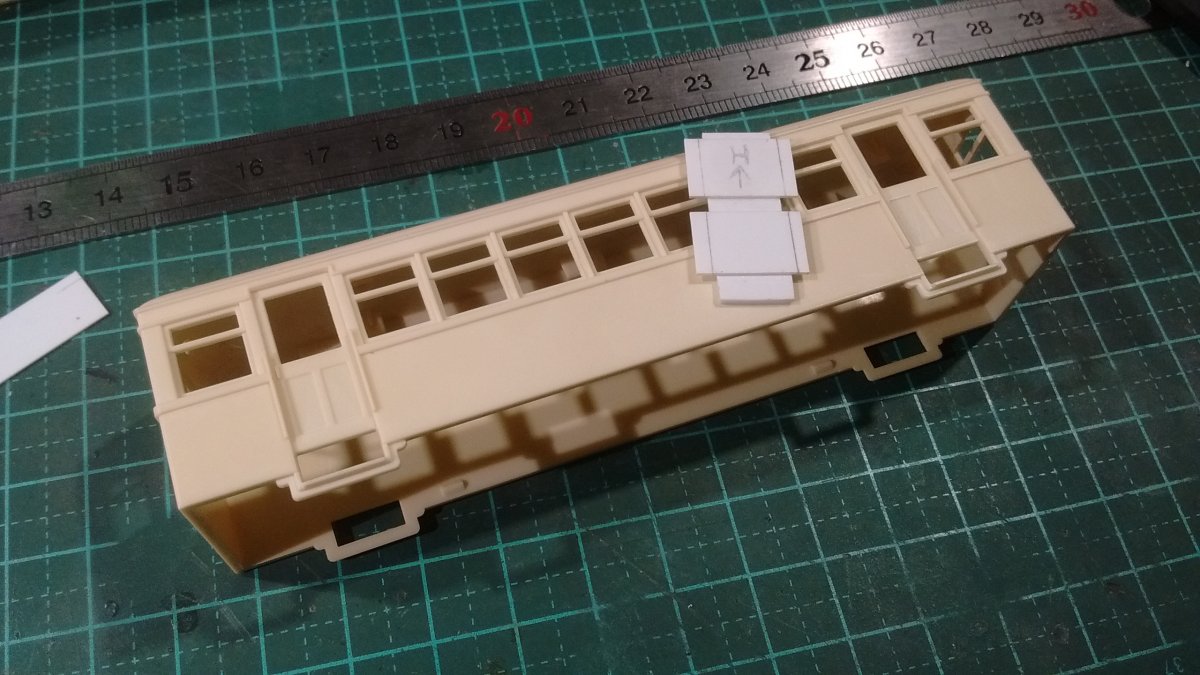

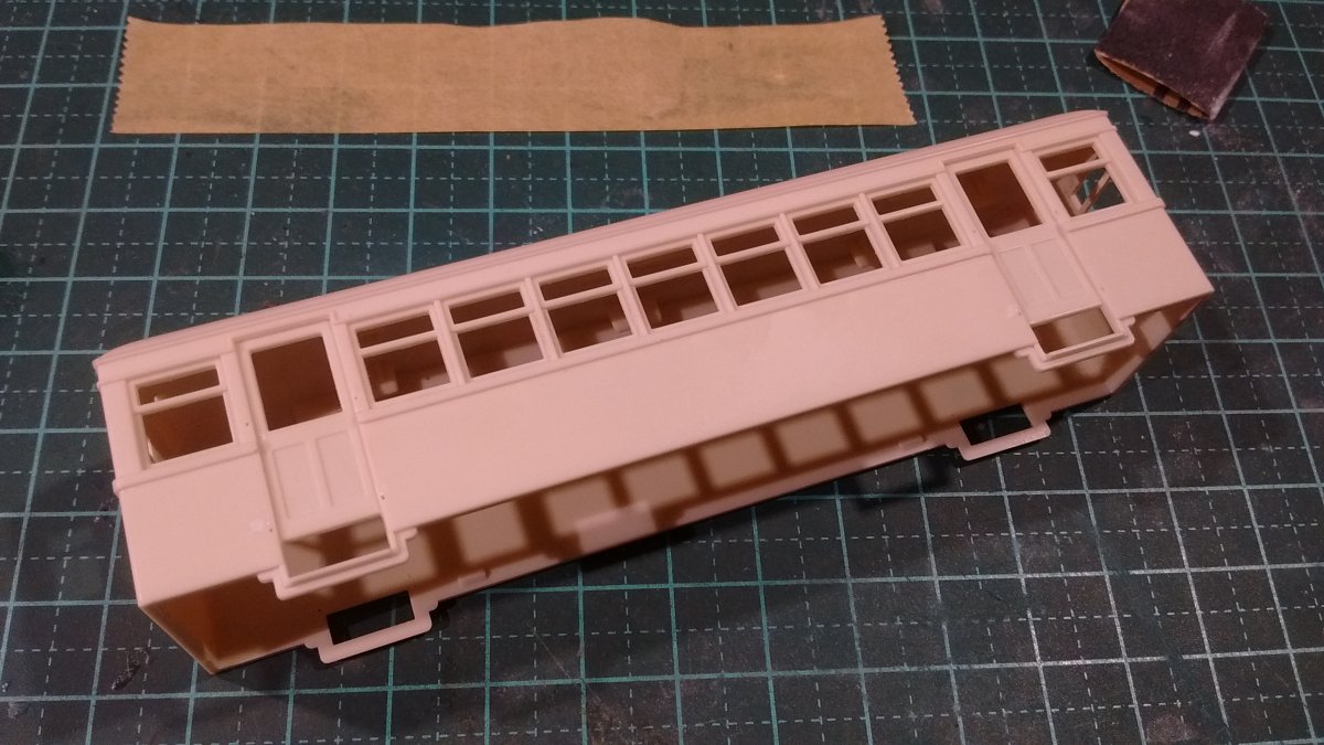

Messagepar augerd » 30 12 2017 à 18:11
excellente idée le coup du Class 03 Patrice E2
par contre, je comprend pas pour le "central cab" ! on ne peut pas mettre 2 chassis dessous :F9

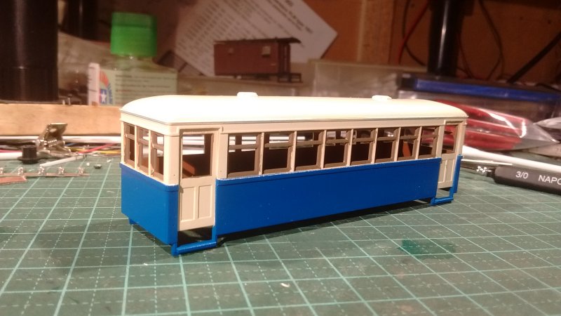

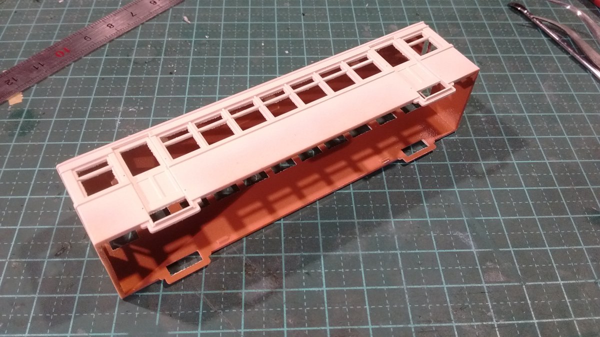

moi, j'ai continué l'autorail après la remorque ...
décapage à l'Interfer, et cela donne ça :
avec son nouveau gabarit pour le perçage des mains montoirs, car celui de la remorque ne correspondait pas !
et après perçage ...
pour la peinture, cela sera en 2018 ;)

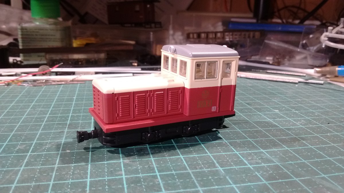

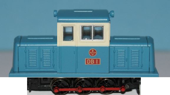

Messagepar Patrice Roussiale » 31 12 2017 à 11:14

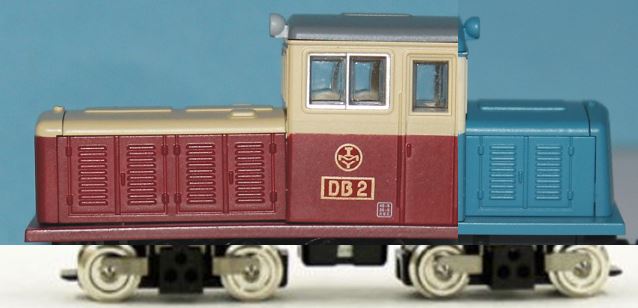

Quelques bidouilles pour cette dernière journée de 2017.
Tout d'abord, je demanderai l'indulgence pour les photos et manipulations de clichés. :oups2:
Pas vraiment ma tasse de thé....
Petit résumé des idées du Hamster (pas grognon, car il s'éclate !)
Locotracteur "rouge" à capot unique, avec châssis de Class 03 (moins bancal :mrgreen: )
Locotracteur "bleu" à deux capots avec châssis de Class 03
Après, bidouilles plus poussées :
Center Cab, avec deux grands capots et cabine du "bleu".
Toujours châssis du Class 03, celui du Class 08 ne rentrant pas... :cry:
Et Center Cab (enfin pas vraiment "Center" :C6 ) avec capot + cabine du "rouge" et grand capot du bleu.
Cela donne une jolie petite BB avec un châssis TM-ED01
A essayer avec le petit capot, mais il faut avoir le châssis pour savoir si cela "passe".
Encore pleins d'idées, mais petit manque de budget et ... de temps H4
Ils sont vraiment chouettes ces petits locotracteurs.
Et s'accordent à merveille avec les autres matériels en 9 mm
:rod_coeur
Bonne années 2018 à tous !
Cordialement.

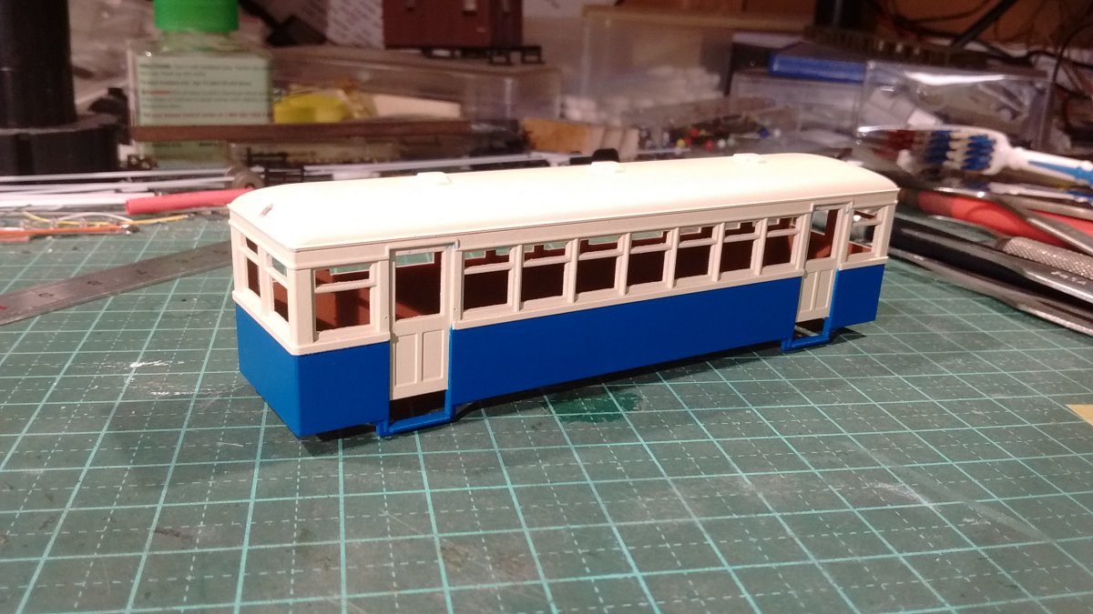

Messagepar augerd » 16 01 2018 à 15:56
hello ;)
si j'avais plus de moyen, c'est vrai que je me prendrais bien la p'tite rame bleu avec le DB-1 :rod_coeur
bon, début des peintures sur la motrice:
- avant hier, brun banquette a l’intérieur, masquage, puis crème autorail à l’extérieur
- hier, apres un bon séchage toute la nuit, masquage et bleu sur le bas de caisse
ce coup ci, j'ai laissé en crème la bande en relief entre le haut et le bas de caisse, ce que je n'avais pas fait sur la remorque...
reste le toit a faire en gris, les entourages de fenêtres à reprendre en couleur bois, et les micro leds en encastrer dans les feux de toit ...
Dominique ;)
