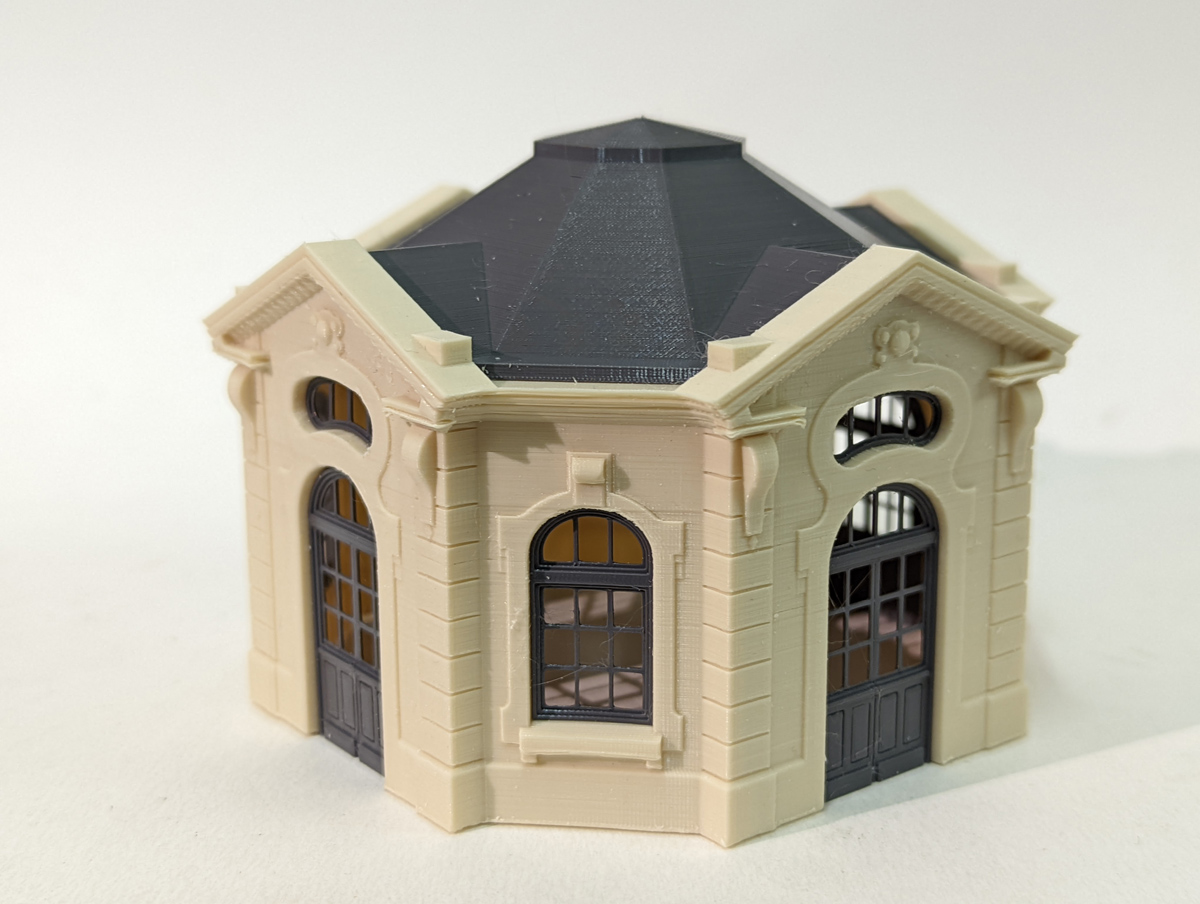

Histoire de faire rebondir la baballe encore plus loin et tacler ceux qui critique l'impression a fil (c'est grossier, c'est moche etc etc...) :prrrt:
Que dites vous de ceci (réalisation et photo François Pignon qui je l'espère ne m'en voudra pas de lui avoir emprunté ) #B6
Imprimante Prusa MK3I+ avec buse 0,25 - couches de 0.1 mm - fil Chromatic et Pantone (les 2 chez Dagoma)
0.3 x 0.3 mm

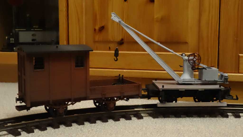

Messagepar Marcel » 30 04 2023 à 15:09
Beau modèle !
Je pense que pas mal de choses peuvent être faites même à nos (petites) échelles, en FDM. La question primordiale restant le positionnement de la pièce :
- des huisseries à plat sortent assez bien, surtout si on fait attention à l'orientation des trajets de la buse pour la dernière couche ;
- les murs verticaux comme sur le modèle montré (d'une seule pièce me semble-t-il) sortent également assez bien.
Ensuite un apprêt surfaçant pour la finition, et le tour est joué.
Même sans artifices à d'autres échelles (ici IIm) c'est super le FDM : wagon sem-icouvert et grue CFD (déjà montré) :
MJModélisme

Messagepar Beyer-Garrat » 01 05 2023 à 10:13
Oui c'est du monobloc Marcel .La Prusa étant multi couleur .

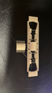

J'aurais besoin de votre aide, depuis quelques temps, j'utilise du PLA Translucide de la marque Ariane Plast car j'avais un impression spécifique à faire. Vu qu'il me reste du fil, je continu les impressions avec.
Je n'arrive pas à me débarrasser des résidus de fil lors du déplacement de la buse.
Ma résolution d'impression est:
- Buse 0,2
- Hauteur de couche: 0,08
- Température d'impression: 200°
- Température plateau: 60
- Débit: 75,0%
- Vitesse d'impression: 25.0 mm/s
- Vitesse d'impression de la paroi: 12,5 mm/s
J'utilise Cura.

Messagepar Storm » 05 06 2023 à 16:55
Donne moi une adresse mail et je t'envoie le profil que j'utilise pour mes impressions fil #B5 Ca ne passe pas par le forum.

Messagepar Marcel » 05 06 2023 à 18:39
Benjamin a écrit:J'aurais besoin de votre aide, depuis quelques temps, j'utilise du PLA Translucide de la marque Ariane Plast car j'avais un impression spécifique à faire. Vu qu'il me reste du fil, je continu les impressions avec.
- Buse 0,2
- Débit: 75,0%
J'utilise Cura.
Bonjour Benjamin, j'ai rencontré ce type de problème à mes début en 3D filaire, voir en amont dans ce même fil de discussion les solutions que j'ai expérimentées :
viewtopic.php?f=3&t=11643&p=459462&hilit=stringing#p459462
En cherchant "Stringing" et 3D sur le web tu devrais trouver pas mal de solutions (chacun a sa recette).

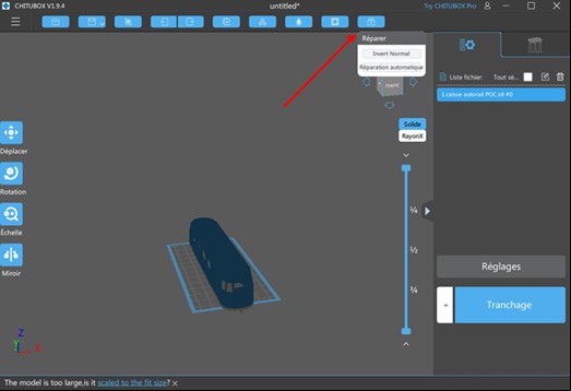

Messagepar JJB » 05 06 2023 à 23:45

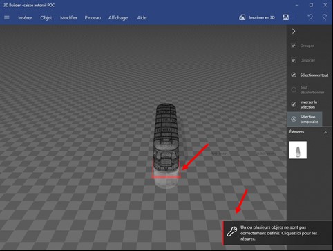

Un petit problème qui c'est reproduit...Fichiers "Fantômes" dans CHITUBOX ?
Le modèle apparait en bleu sombre sans aucuns détails, la mise en place des supports est possible, même en automatique! Seulement, à l'impression seul les supports sont imprimés, la caisse est absente H4
Il est vrai que si j'avais visualisé les couches après "tranchage", j'aurais évité cette perte de temps.... :H2
Les solutions :
_Avec 3D Builder. Importez le modèle, puis cliquez sur "Model d'importation".
Une zone rouge apparait, dans mon cas, autour du modèle, ainsi qu'une fenêtre.
[Un ou plusieurs objets ne sont pas parfaitement définis. Cliquez ici pour réparer.]

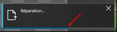

Apprès avoir Cliqué, attendre que le ruban bleu soit arrivé complètement à droite (plusieurs mn).
Fichiers Fantômes dans CHITUBOX-2.jpg (7.05 Kio) Vu 3825 fois
-Puis "Enregistre sous", il n'est apparemment pas fan du ".STL", il préfère le ".3MF", j'ai persisté avec le ".STL" et ça n'a pas posé de problèmes.
L'enregistrement prend encore un certain temps, même visualisation que "Réparation".
_Avec CHITUBOX 1.9.4. La solution ne m'est apparu qu'ensuite….. :rod_siflet
Fichiers Fantômes dans CHITUBOX-3.jpg (23.59 Kio) Vu 3825 fois
Importez le modèle et s'il apparait de couleur sombre et sans détails, cliquez sur "Réparer",
Puis sur "Invert Normal ", et le model apparait correctement… D9 ?
Si je pense avoir trouvé la (les?) solution, je n'ais pas d'explications..... :F9
