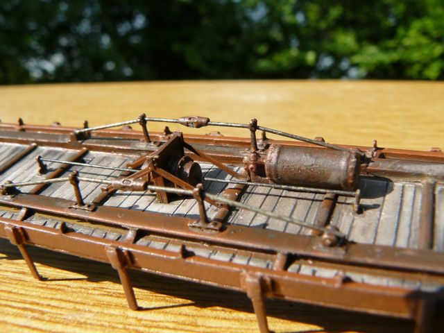

Un autre truc que je viens d'expérimenter en peinture pour les wagons.
1) Vous débuter votre travail de peinture par un fond façon plancher/vieux bois (un peu plus foncé) comme le plancher de mon wagon plat RB. J'ai utilisé des peintures humbrol. Laissez sécher.
2) Dans le sens des planches, vous appliquez aux endroits voulus du Maskol, peu = wagon bien entretenu, beaucoup = wagon en ruine.
Attention, le réseau Breton et les CFTA à Saint Valery entretenaient correctement leur matériel.
3) Passez ensuite un jus assez dilué de marron acrylique, de la teinte souhaitée. Si c'est trop clair, vous pouvez repasser une deuxième couche. (N.B. acrylique, parce que si ça ne marche pas vous pouvez mettre tout de suite le wagon sous le robinet, et votre fond de peinture ne sera pas dilué pour autant).
Le résultat est très sympa, vous avez un wagon marron/brun, mais par transparence, les planches réapparaissent ! Et en enlevant le Maskol, vous avez aussi les éraflures et les défauts de peinture.
Il ne vous reste plus qu'à masquer vos planches soigneusement et à peindre les montants métalliques, au pinceau ou à l'aérographe.
Au boulot, à vos pinceaux.
