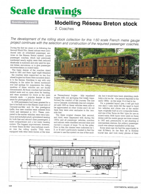

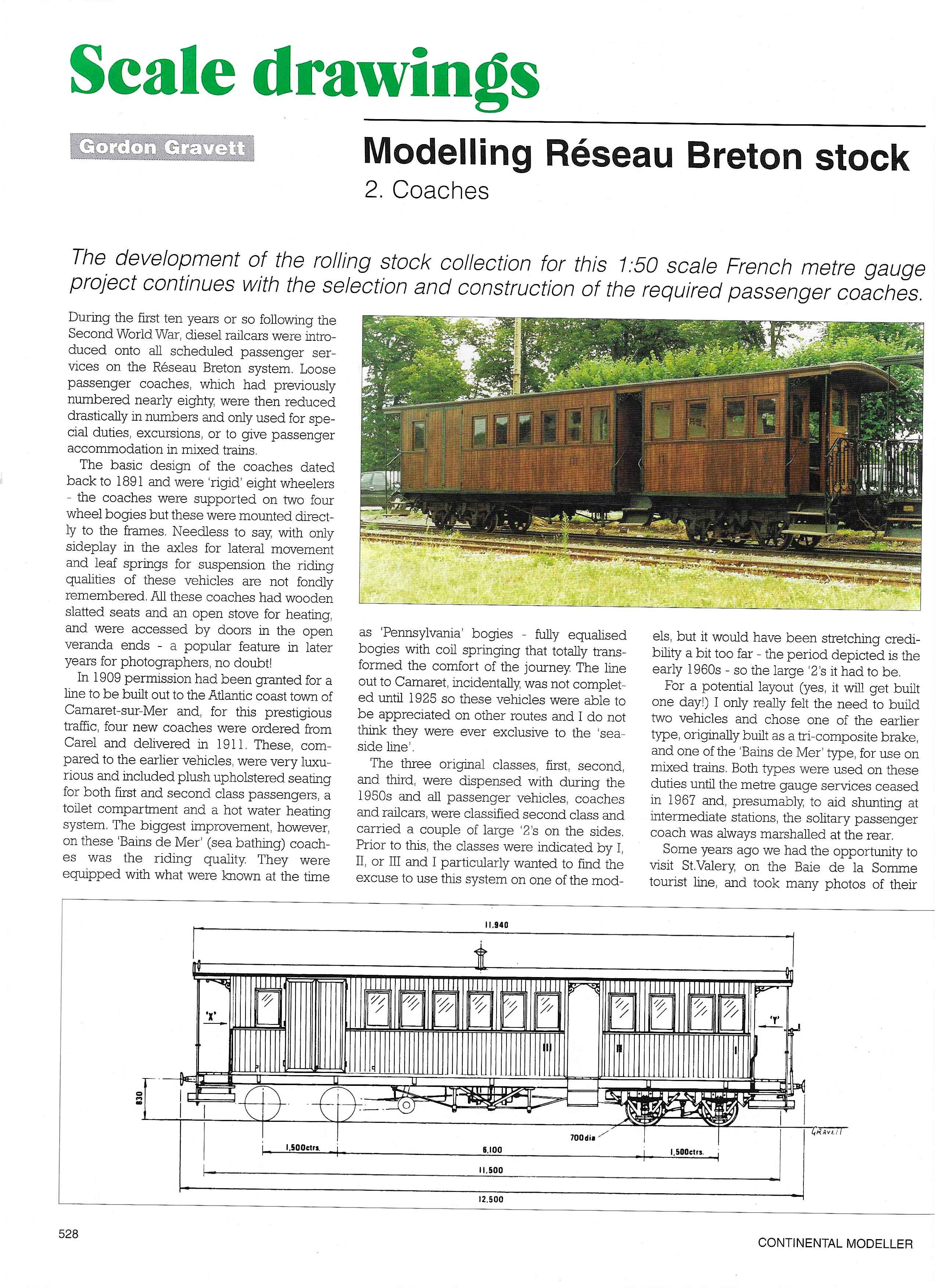

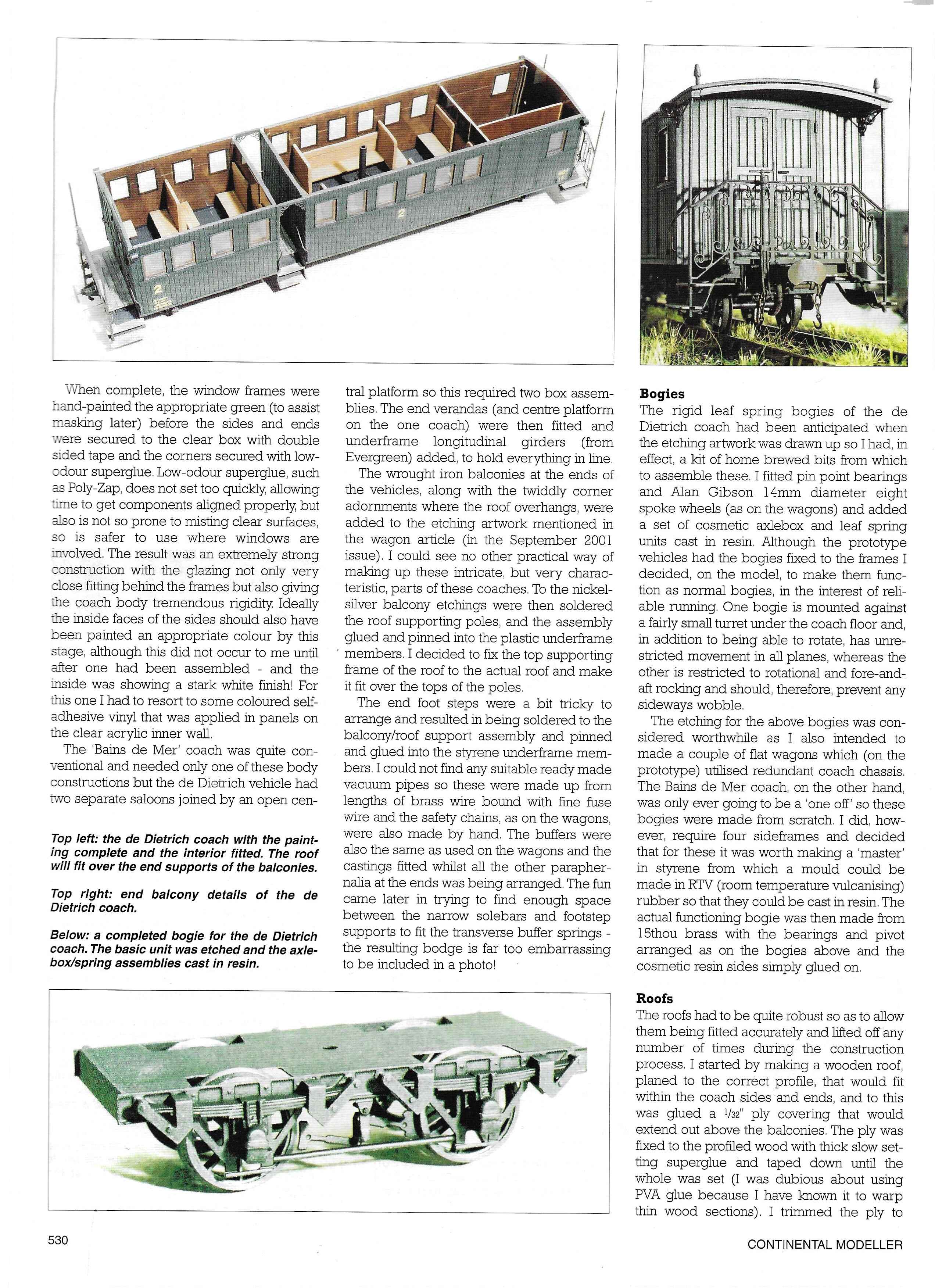

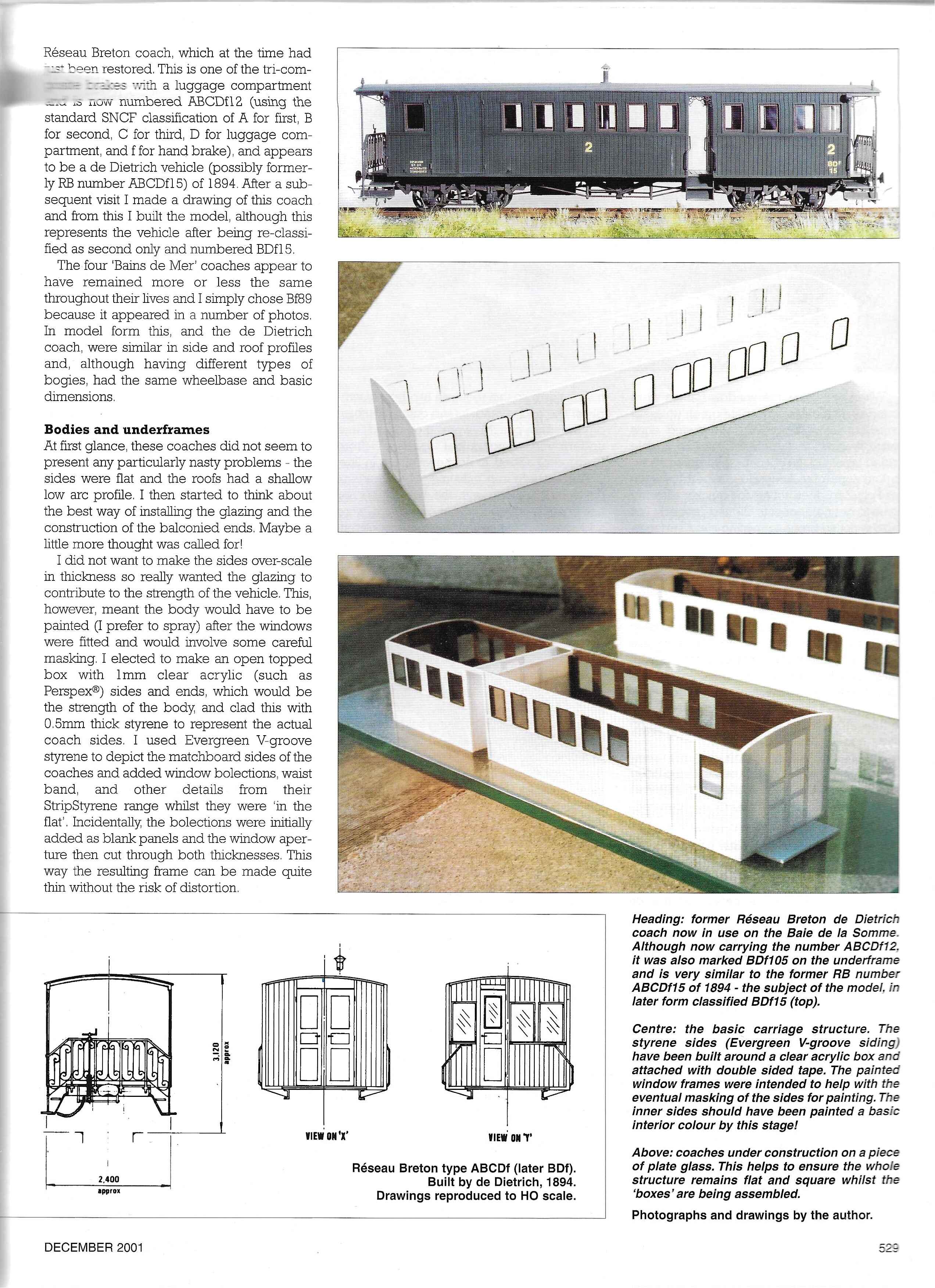

2) Les 2 Voitures Voyageurs :

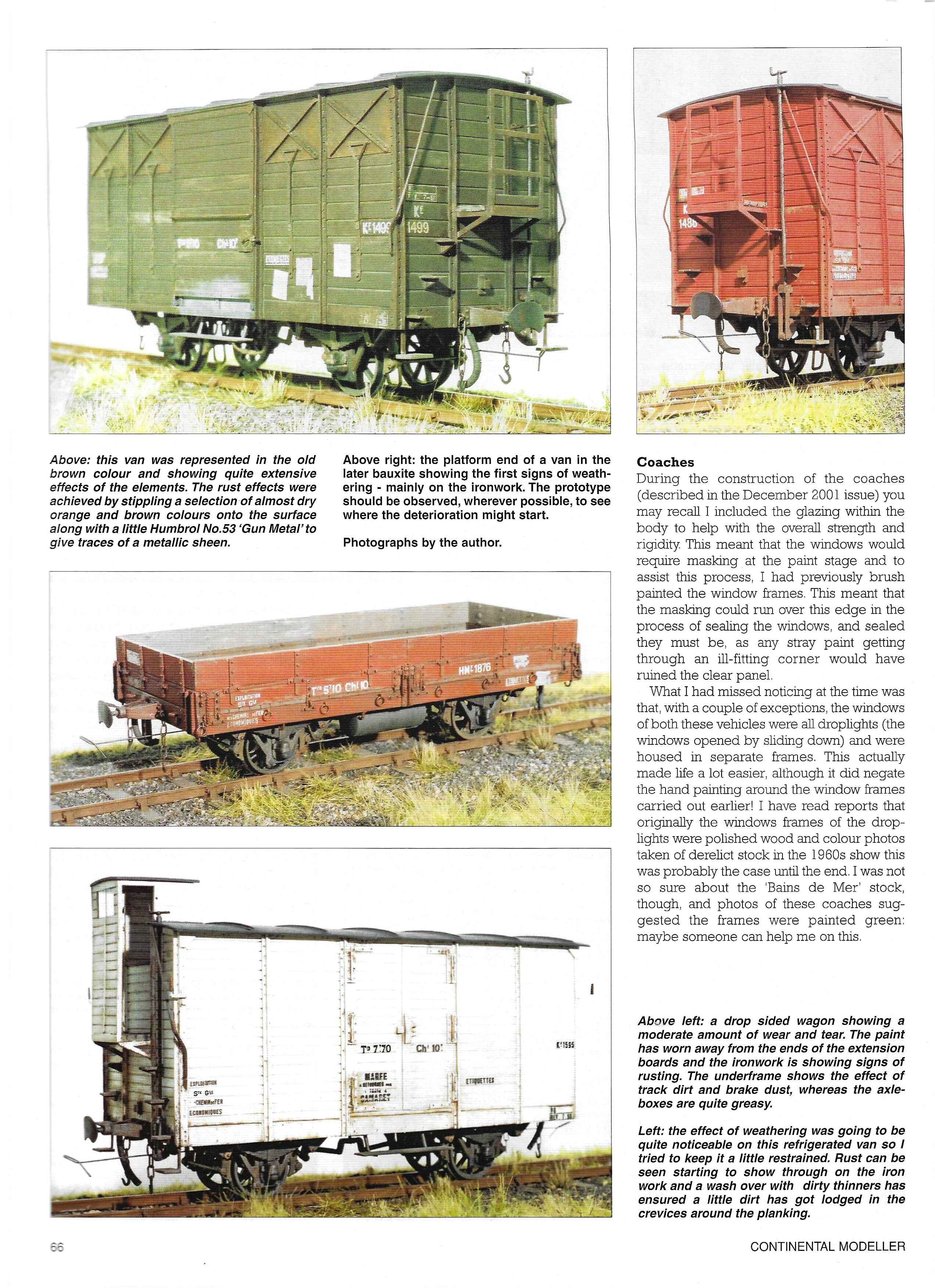

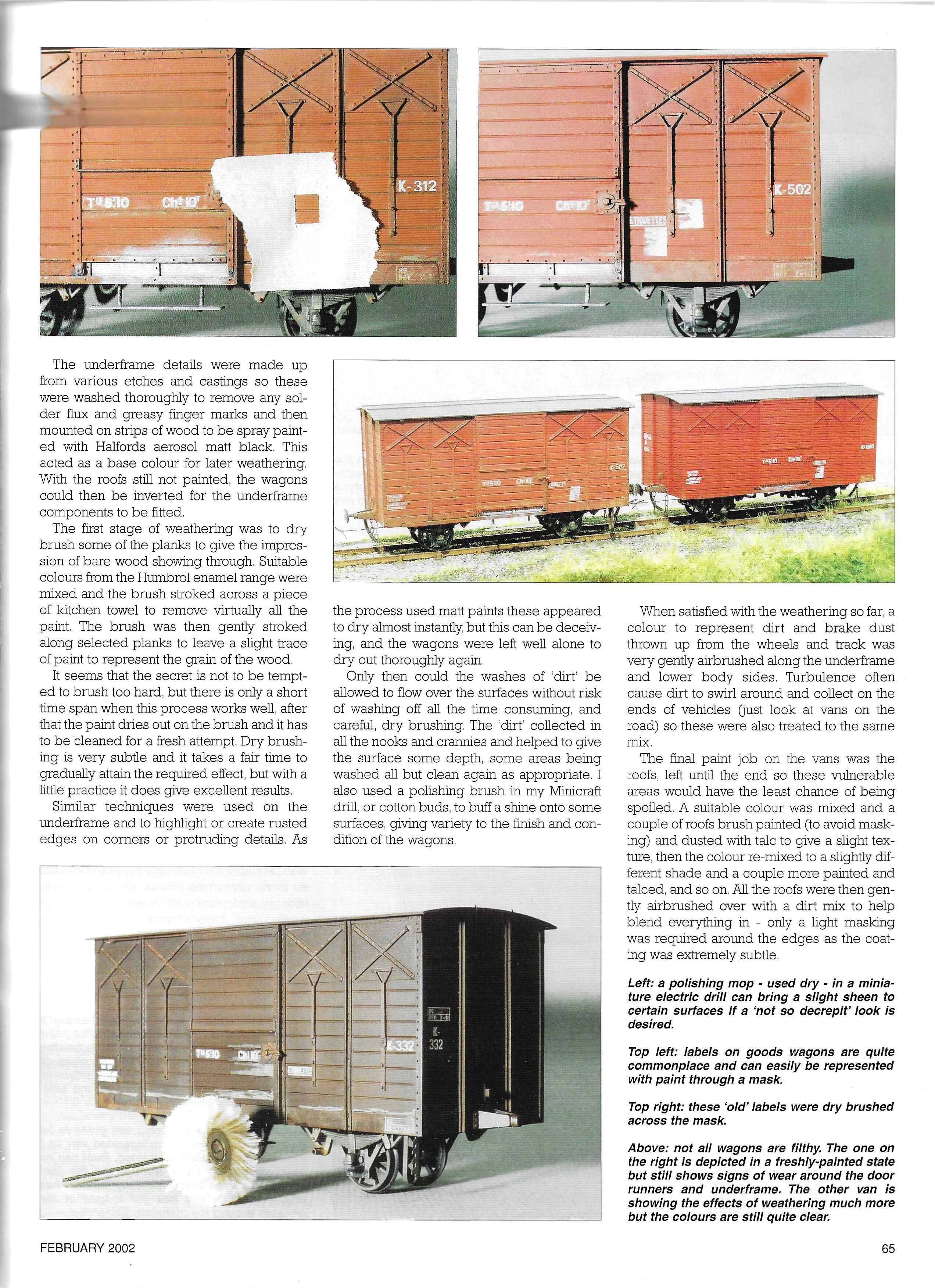

3) Peinture et patine des voitures et des wagons :
