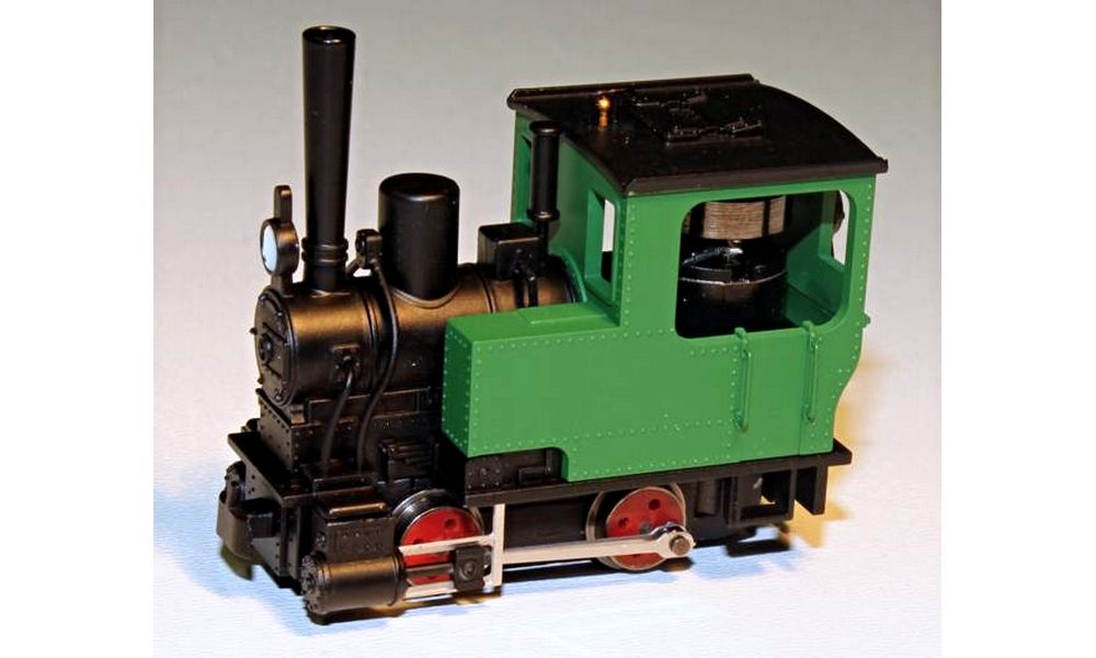

J'étais très tenté par les modèles MINITRAINS, notamment la DECAUVILLE, mais le fabriquant m'a lui-même indiqué qu'elle n'est pas digitalisable, faute de place.
Decauville parts.JPG (48.67 Kio) Vu 4613 fois
(la chaudière est collée)
J'aimerai donc vos conseils de spécialistes pour m'orienter sur des modèles existants du commerce, DCC ou digitalisables, éventuellement à monter

Toi? Non... Mais le gars de MinitrainS :rod_siflet :rod_mdr2 J'ai digitalisé celle-là et elle n'est pas plus grosse #B8
Le décodeur est dans la cabine entre les 2 vitrages (quasi invisible). Bon, elle est dans un carton mais lequel :F9 :oups2: Je n'ai pas essayé sur la Decau mais il n'y a pas de raison qu'on ne puisse pas y mettre un petit décodeur N :B3 Par contre, les modèles MinitrainS ne sont pas précablés, il faut refaire les branchements.

Si je trouve la Krauss, je te fait des photos mais il te dira que c'est un bricolage ce qui est vrai. On arrive à digitaliser du N voir du Nm, y'a pas de raison qu'on ne puisse pas sur ces modèles. Après, il faut trouver où poser le décodeur pour qu'il soit le moins voyant et faire les raccordements électrique entre prise de courant et moteur. Je n'ai pas démonté la Decau mais il faut que je me penche dessus, c'est bien le diable s'il n'y a pas de la place dans la chaudière+caisses à eau. Quant au moteur, c'est plus ou moins visible mais souvent, une équipe de conduite ou un rideau, peindre en noir le volant d'inertie et ça devient plus discret. C'est marrant que tout le monde bloque là-dessus mais pas sur l'embiellage plus qu'allégé de ces modèles… C'est fait pour jouer: ça roule bien, c'est fiable mais ce n'est pas haut de gamme, faut juste l'admettre :maitre:

Collage sous le toit avec du double face du décodeur même avec le volant ca passe .Le gars de Minitrains avait du oublier ses lunettes ! :H1

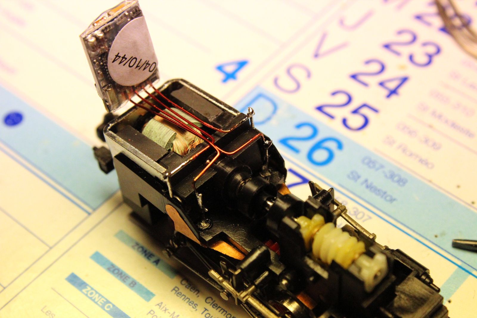

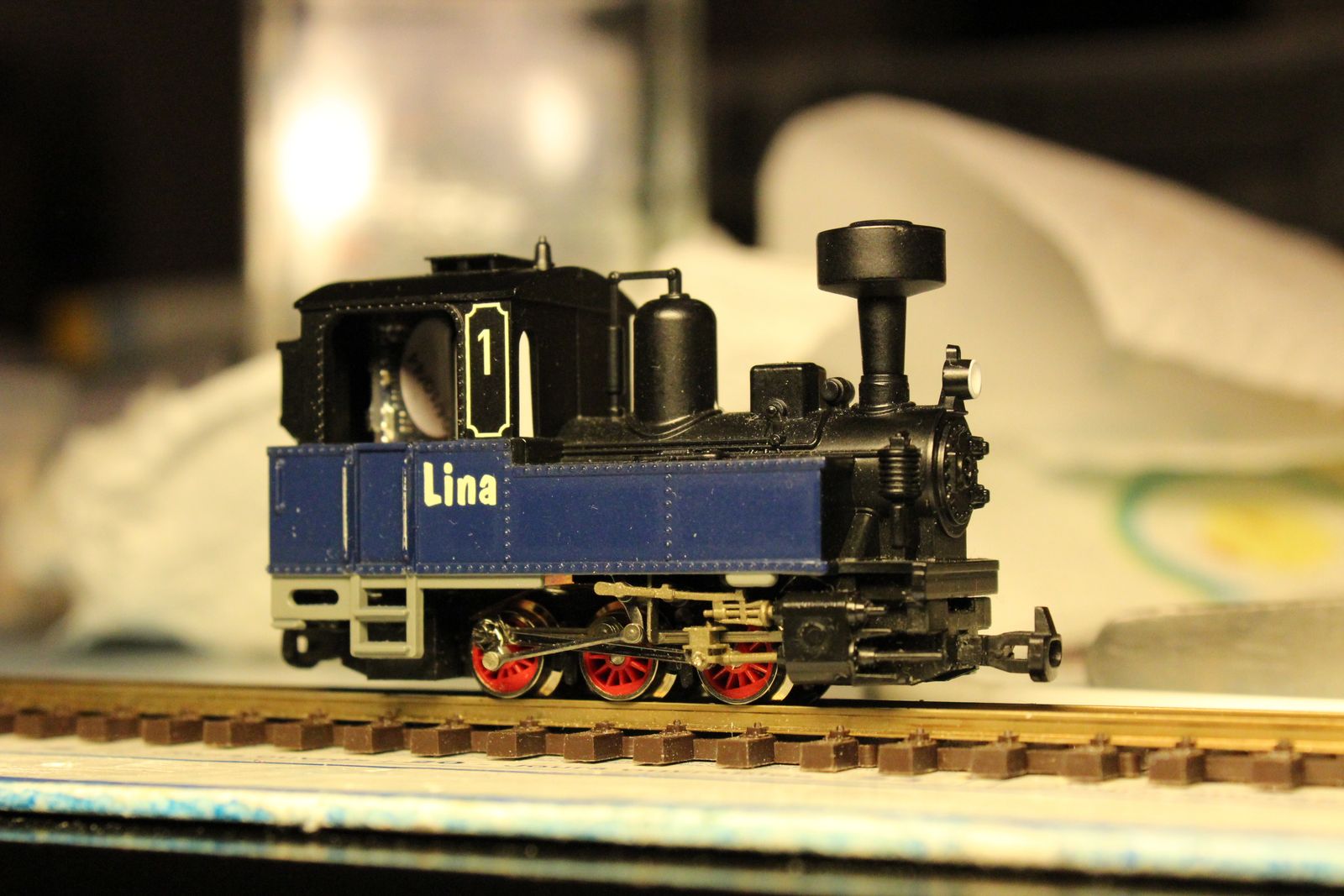

Bonjour à tous,
Avec du Roco, ça donne ça !!
Câblage en gros fils émaillés pour éviter les étincelles si ça touche :H1
