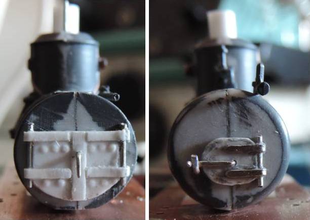

Çà avance, il y a maintenant une porte de boite à fumée (vue personnel) et une porte de foyer, tout aussi personnel, j'ais simplement repris ce qu'il y a sur la bi-cabine Aubertrain. Et c'est pas gros :H2 Pour donner une echelle Plasticard de 0,25 mm et queues de résistances aplaties, ou pas. :rod_siflet

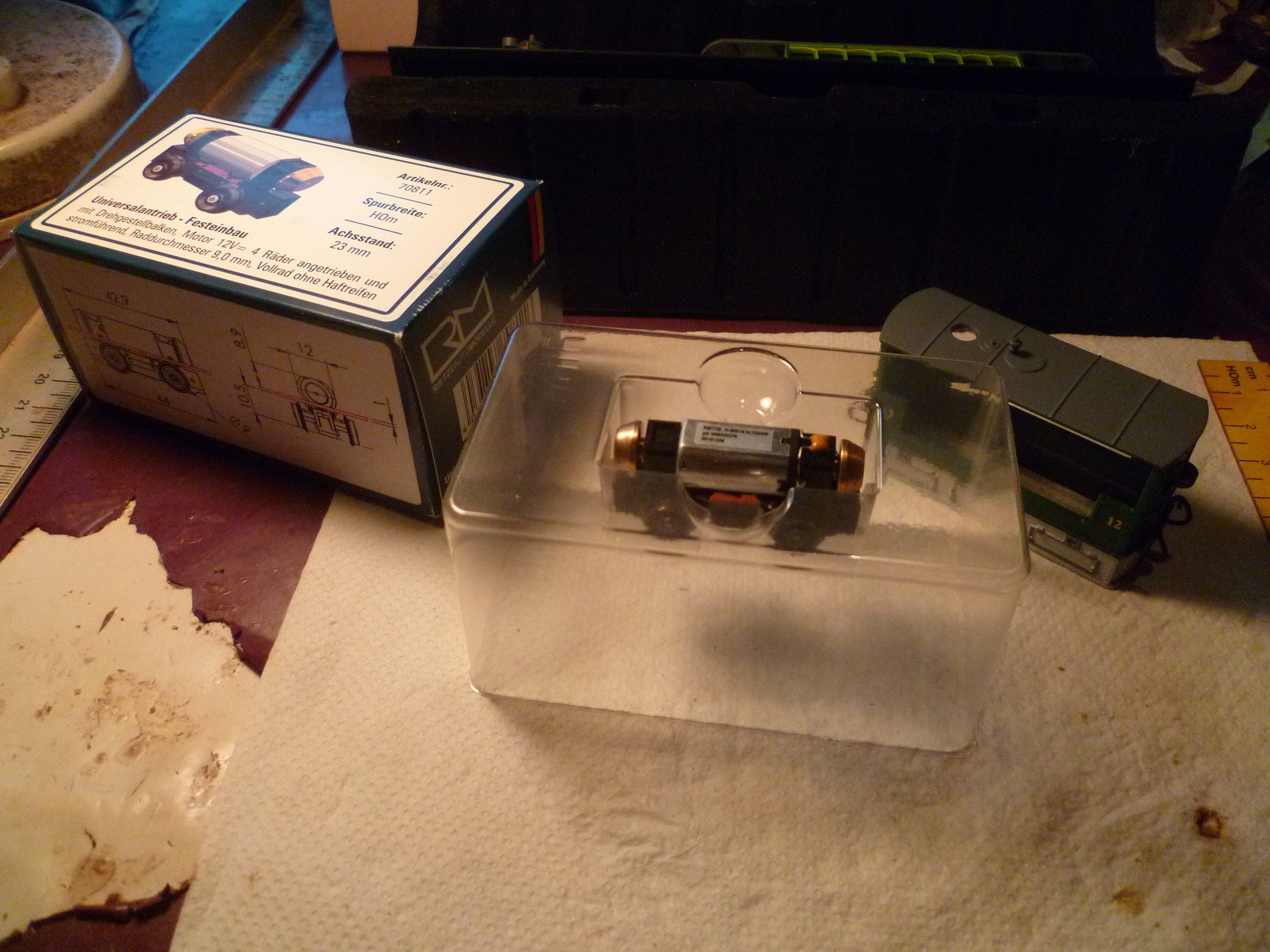

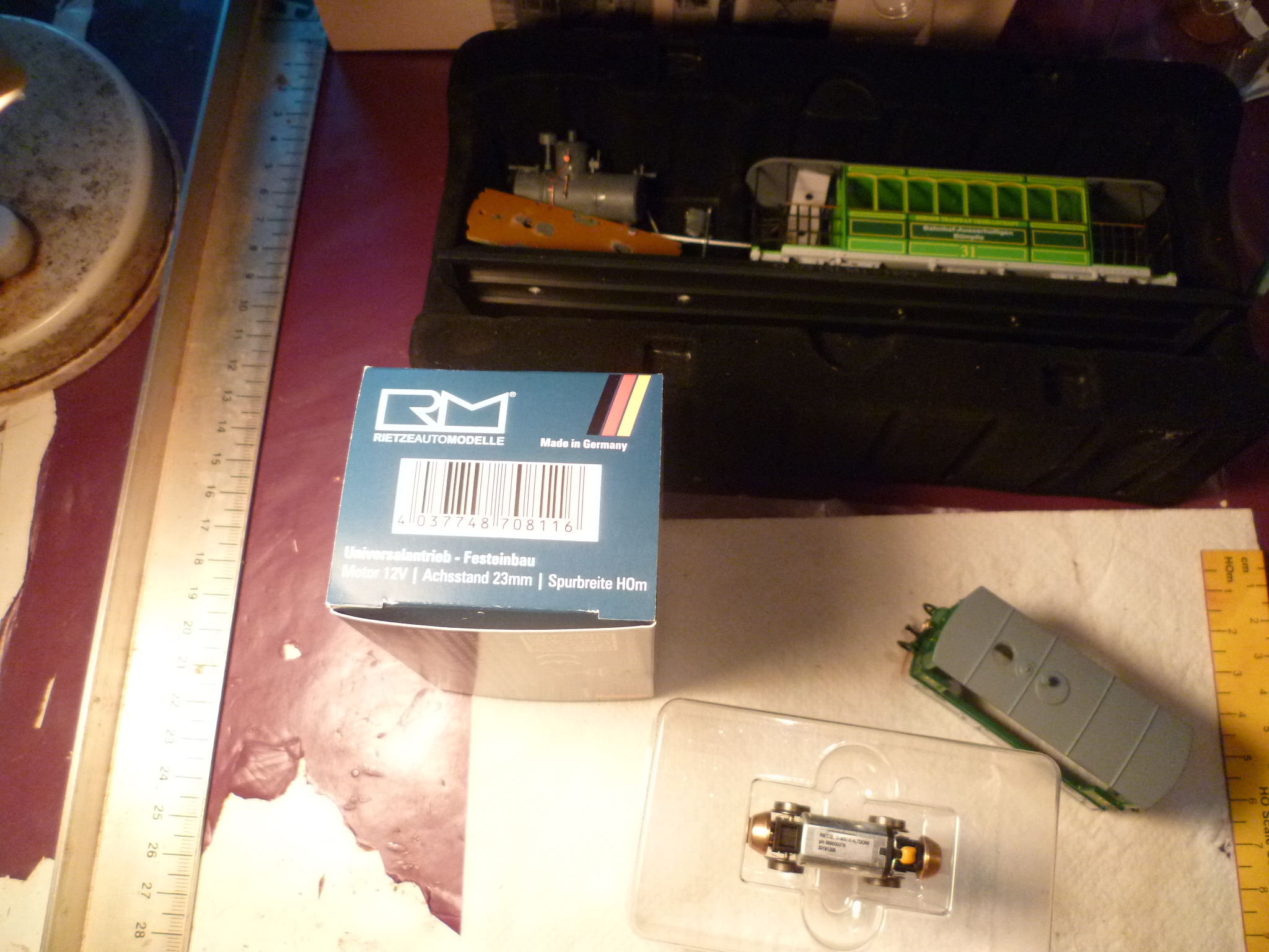

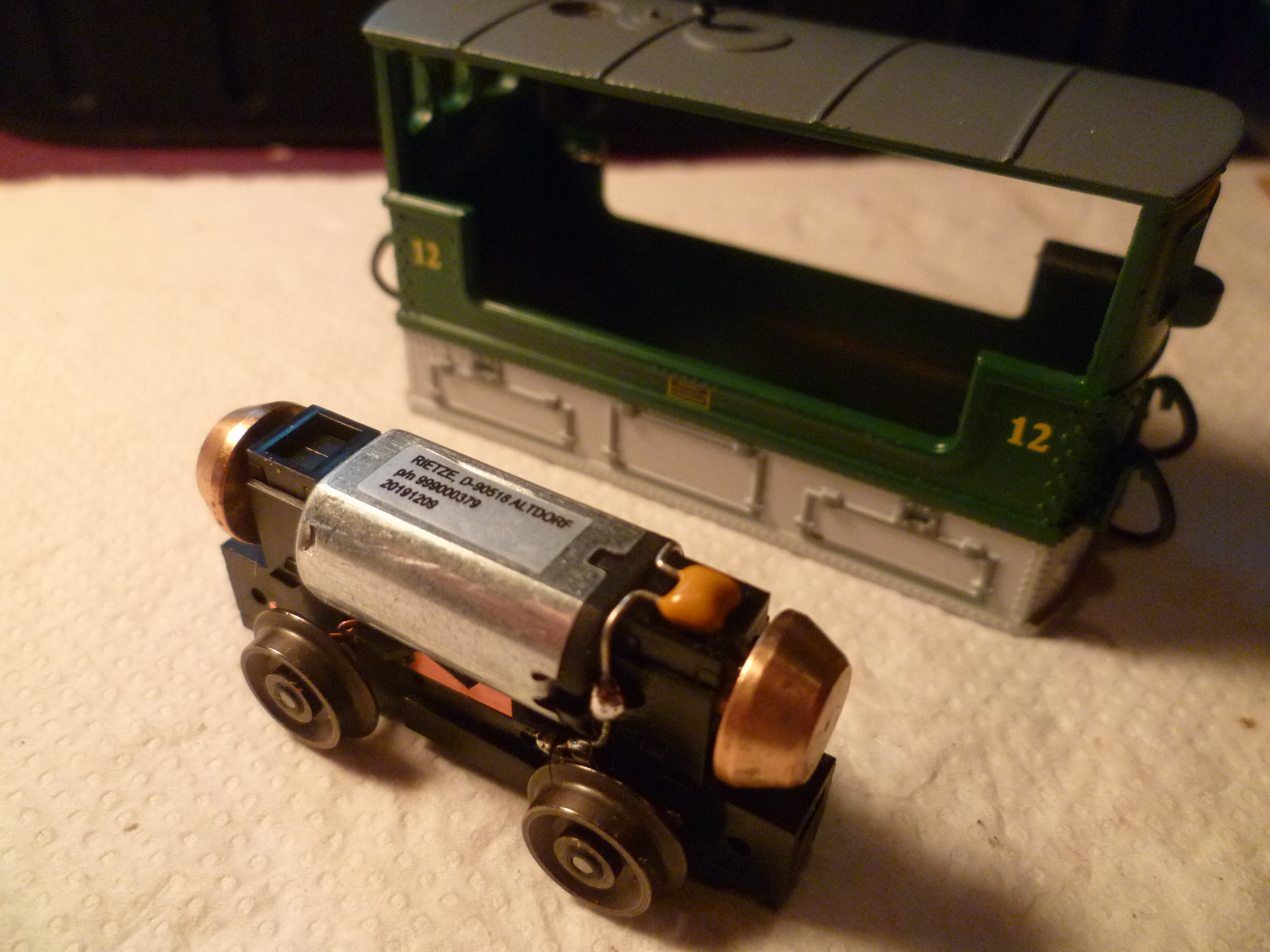

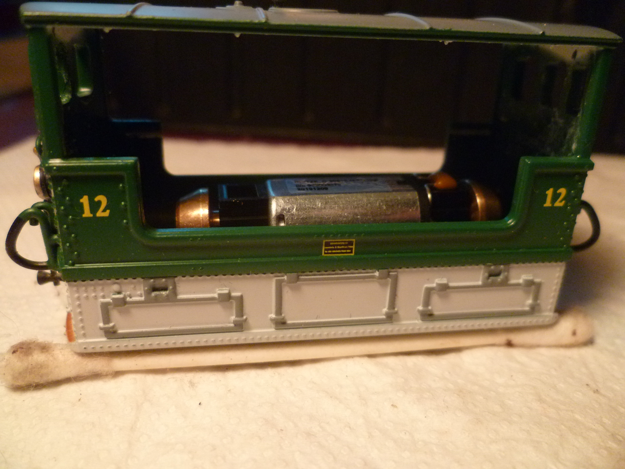

Bonsoir à tous.
Après avoir lu tout le post sur cette automotrice à vapeur, je me suis rendu compte que les châssis moteur de Rietze en HOm, essieux séparés de 23 cm, pourraient convenir à transformer la bête.
Voici quelques photos de la préparation du projet.
Il faudra sans doute ajouter un essieu central (non motorisé) mais ça semble facile car le plastique entre les deux essieux d'origine est creux (du moins je crois), l'entrainement se faisant au-dessus des essieux par deux pignons.
Il y aurait donc la possibilité de percer et d'installer un troisième essieu.
D'autre part le châssis moteur est très petit, malgré ses deux volants d'inertie, et ne devrait pas gêner pour installer une chaudière.
A suivre...

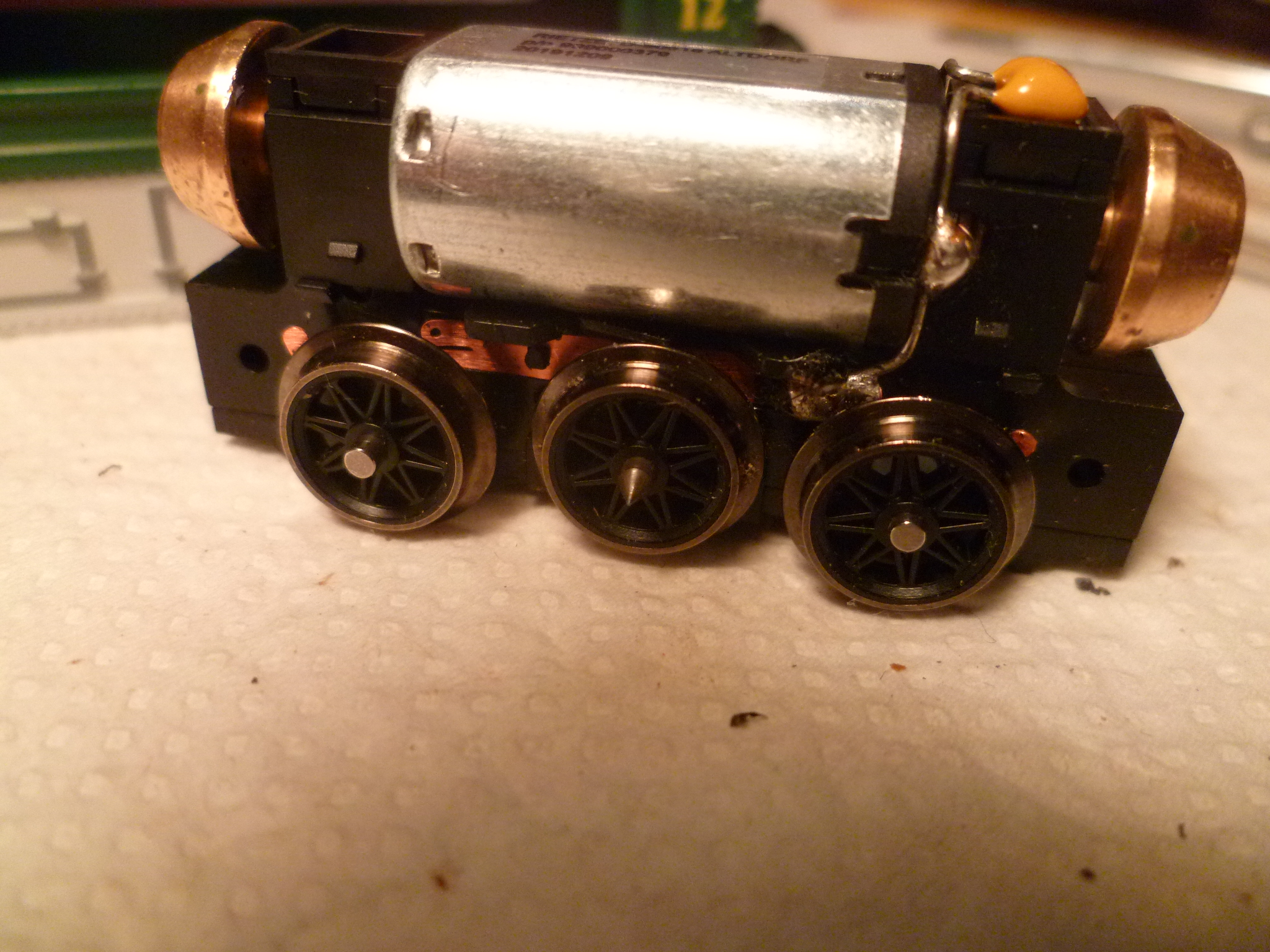

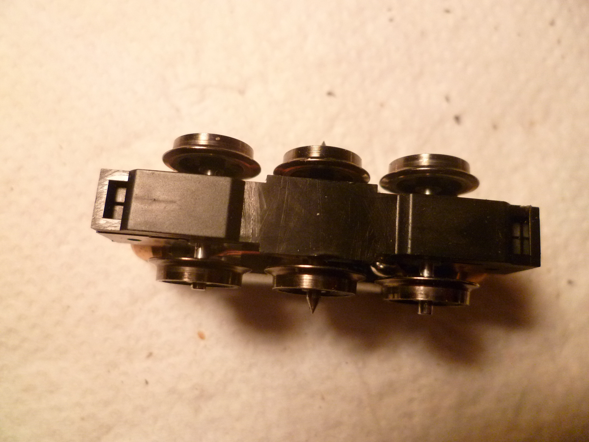

En ce qui me concerne je vais essayer d'adapter des roues à rayons en HOm. H4
Après une heure de travail sans grande difficulté, voici le châssis équipé de ses trois essieux (les roues sont des Tillig 08890 pour wagons, presque du même diamètre que les essieux Rietze d'origine, seulement quelques dixièmes de mm en moins).
Il reste à installer des capteurs de courant sur l'essieu central, ce qui va contribuer à le plaquer sur la voie (j'ai percé légèrement plus grand que son axe pour assurer un léger débattement en hauteur).
Pour le passage en 9mm, ça me parait faisable, il faudra seulement réduire légèrement l'épaisseur des 2 soudures qui partent des capteurs pour alimenter le moteur, afin d'éviter le frottement d'un essieu sur lesdites soudures....
Et il me reste à limer l'extrémité des axes qui dépassent un peu (les roues Tillig sont moins épaisses que les Rietze).

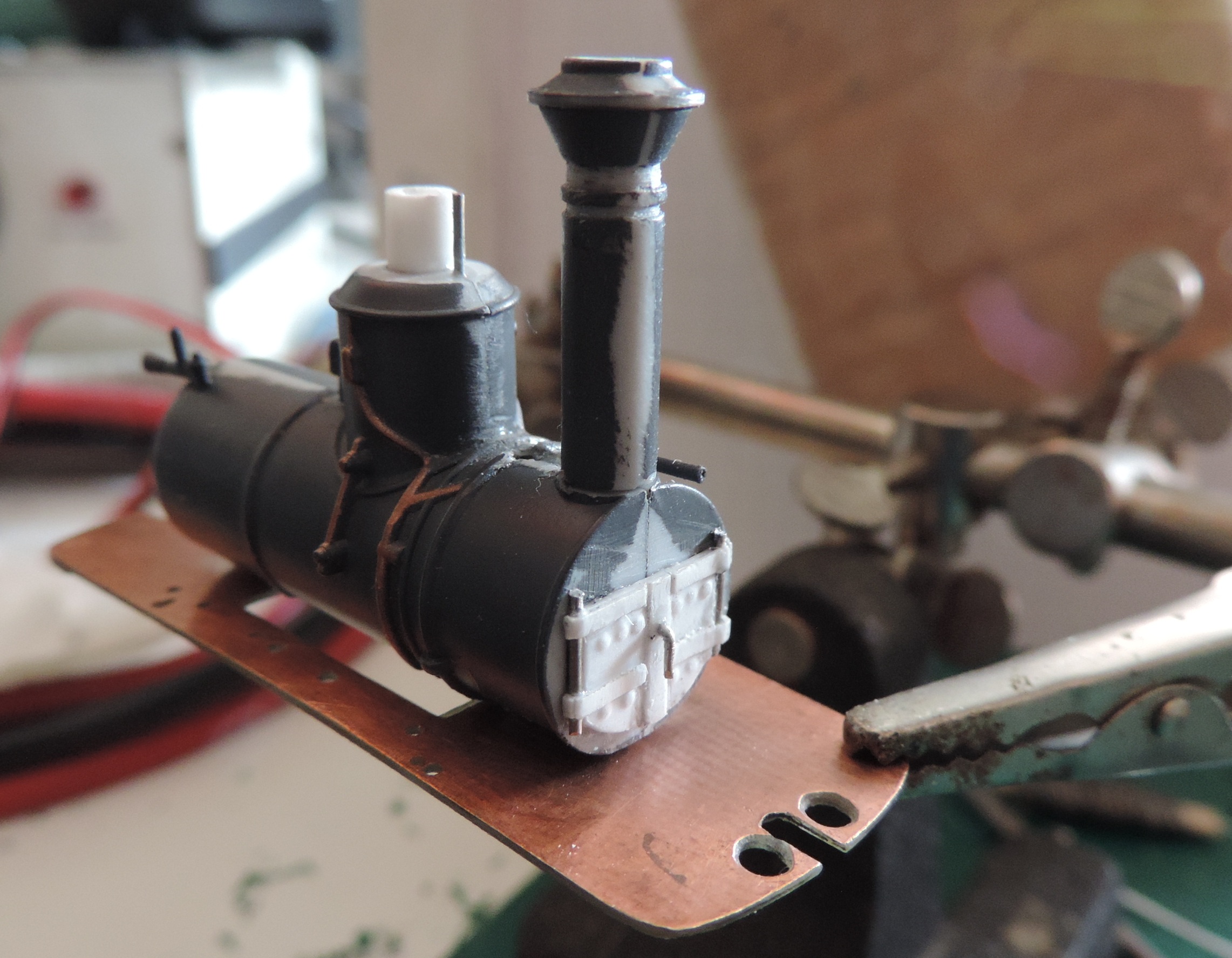

Messagepar minitrain07 » 04 07 2021 à 22:29

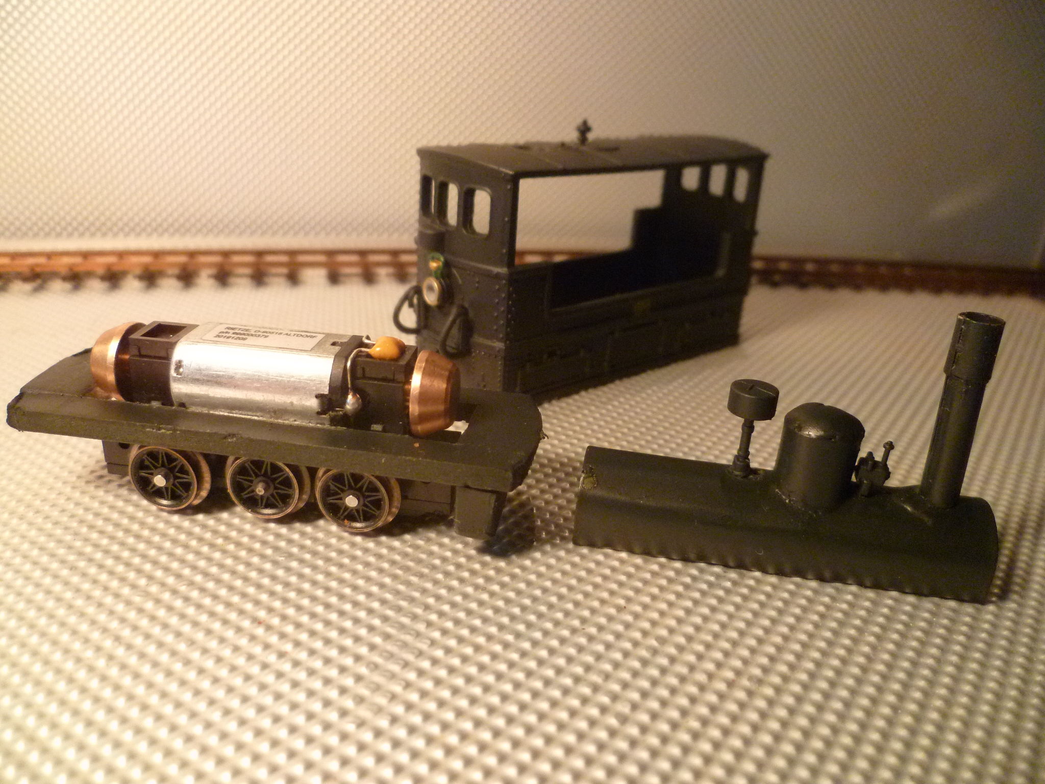

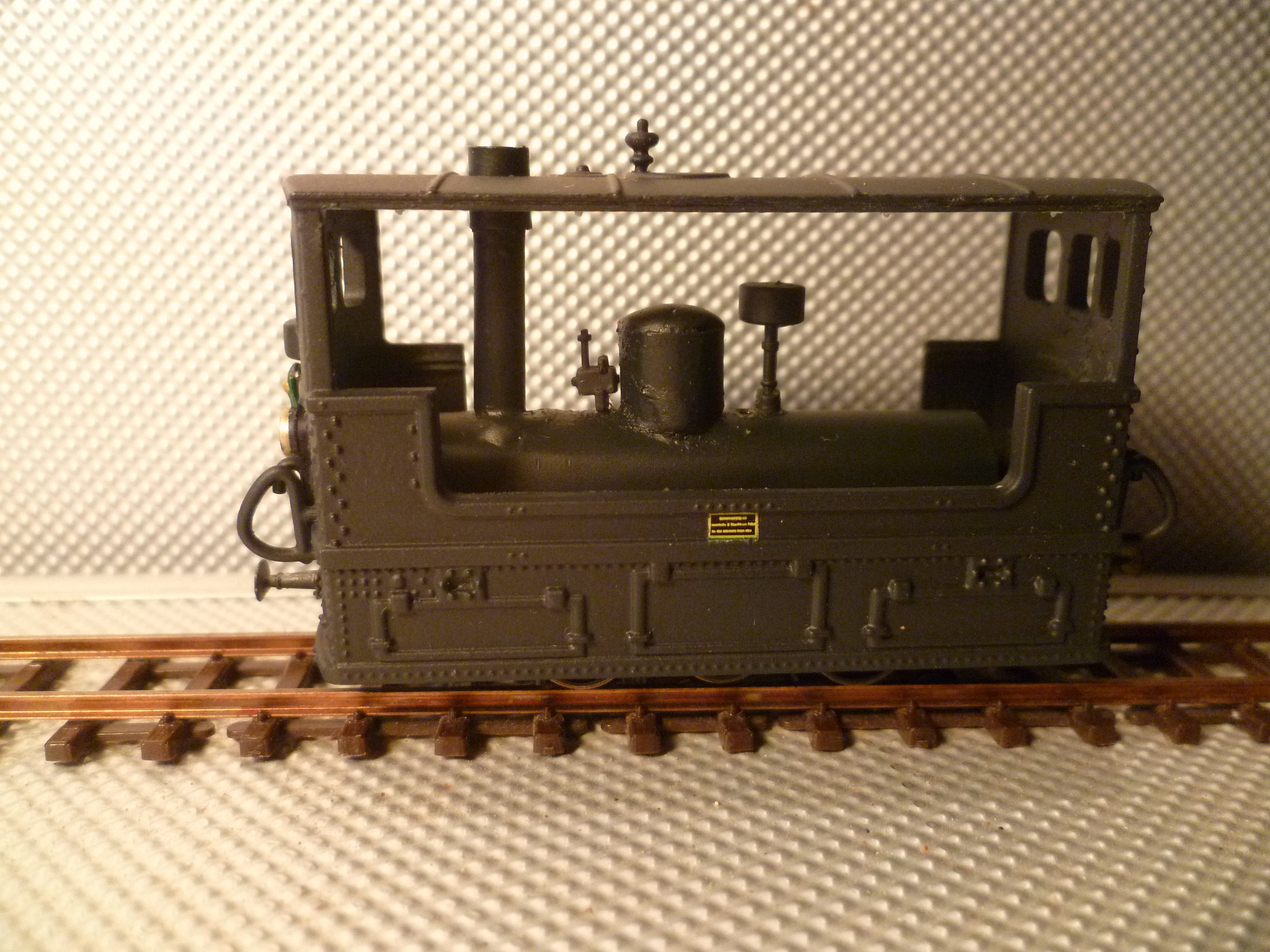

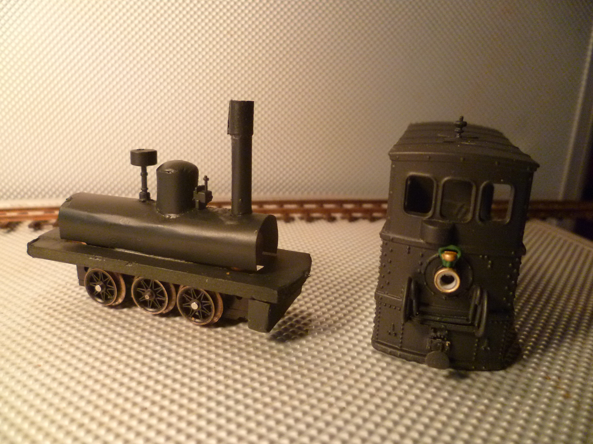

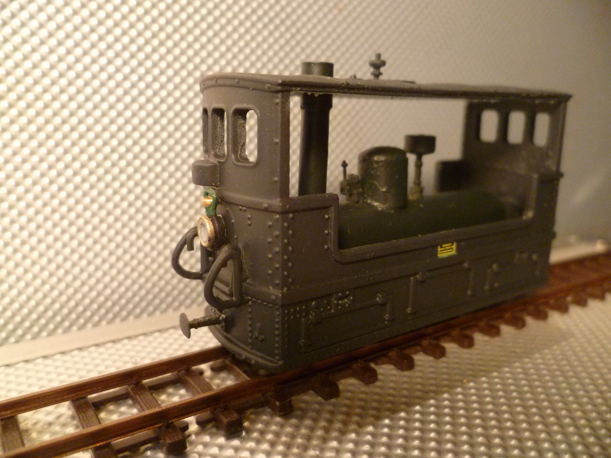

Suite de mes travaux sur cette motrice de tramway ex Atlas.
C'est bien entendu un modèle freelance, qui peut faire illusion sur un réseau HOm, mais ne correspond pas à un modèle réel.
J'ai habillé le châssis-moteur Rietze avec une feuille de cuivre mise en forme, la cheminée et le dôme sont aussi en feuille de cuivre.
J'ai remis en place, certains accessoires Atlas.
L'ensemble chaudière est démontable par coulissement pour pouvoir accéder au moteur. La porte de boite à fumée va être soudée sur la chaudière, et la porte du foyer sera collé sur le plancher en PVC, afin de laisser la possibilité de faire coulisser la chaudière.
A suivre...
