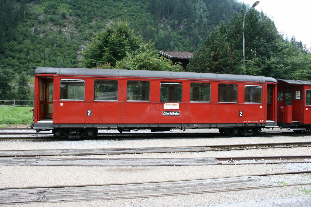

Pour faire simple Pascal, les Liliput sont plus proches de ces voitures:

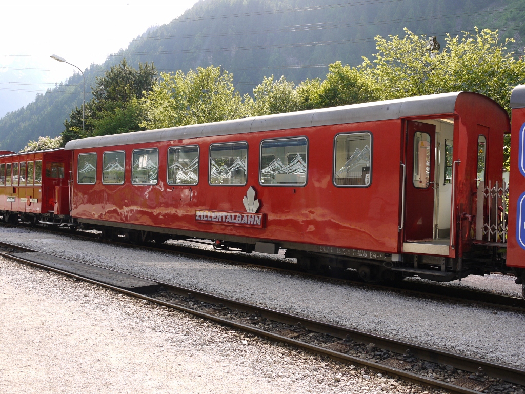

Les Roco de celles-là:
Bref, des voitures différentes... Les pros de l'Autriche pourront t'en dire plus, je ne connais pas l'histoire de ces voitures. Ce que je veux dire, c'est que Liliput est parti d'un modèle et a ensuite extrapolé sa caisse pour les autres plus modernes :maitre: La "Kristalwagen" devrait etre sur une base Roco et surement pas comme l'a reproduite Liliput... #B8 C'est domage, les vitrages gravés sont superbes :C6

Liliput a reproduit un modèle ancien des BBÖ, puis ÖBB, de 11, 950m HT. Le modèle du ZB en est très proche.
Roco a reproduit des modèles des ÖBB, reconstruits après guerre, avec des longueurs HT de 12,900m, 12,950m ou 13,100m.
On les reconnait à leurs toits entièrement cylindriques et leurs fenêtres modernes à coins arrondis.
La version ÖBB de Liliput, à fenêtres modenes, me parait fantaisiste. Celle des StmLB l'est aussi.

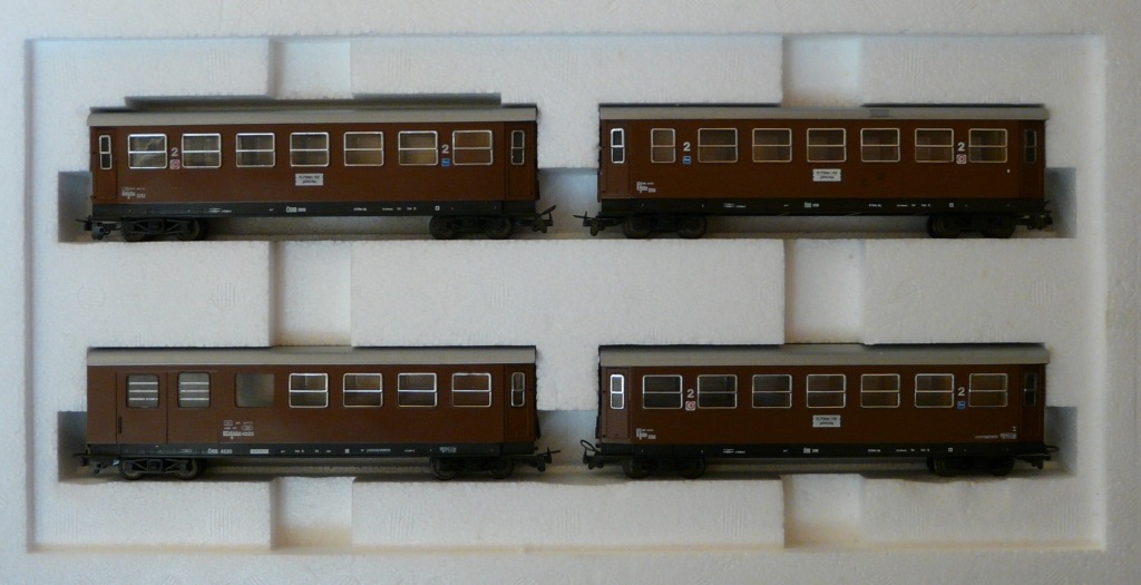

...tu y es presque: en fait, liliput avait aussi reproduit des voitures "modernes" (portes en biais comme chez roco) courtes, voir ici http://www.schmalspurmodelle.at/index.p ... Itemid=147
d'ailleurs, je ne suis pas sûr si ces caisses n'avaient pas été fabriquées par stängl, car d'une conception différente des autres modèles liliput; en plus, ces caisses n'ont jamais reçu d'autres de
décorations chez liliput. en tout cas, ce sont ces caisses courtes là que stängl a utilisé pour réaliser des décorations diverses, pas les caisses liliput "anciennes". stängl a respecté la différence au niveau des bogies, une partie avait un autre type que celui de liliput / roco.
une chose qui améliore grandement l'aspect des voitures 4 essieux liliput (aussi les wagons marchandises) est de les abaisser, elles sont trop hautes sur leur pattes, et de changer les bogies pour des roco nettement plus fins. puis quelques détails roco ou stängl ajoutés sur les fronts et ça va déjà beaucoup mieux.

Bonjour, je viens de m’apercevoir que je me suis mal exprimé :oups2:, en fait, je voulais parler des voitures du coffret dont Gerhard vient de nous parler, ne me servant que très peu des voitures Liliput, je n'avais même pas fait attention qu'il y avait deux types de voitures H4 H4 H4
Bonjour Gerhard, tu as entièrement raison, je possède deux coffrets comme celui que tu montres (à l'origine, je n'en n'avais qu'un, mais suite a mes problèmes de gabarit dans ma rampe hélicoïdale, ne pouvant utiliser les voitures Roco, j'avais acquis un second coffret de voitures Liliput, coffrets devenu caduc depuis que j'ai refais ma rampe) et effectivement, toutes les voitures redécorées par Stängl que je possède (d'origine Liliput ?) viennent bien de ces voitures avec les extrémités tronquées.
Après est-ce des voitures conçues par Stängl ou Liliput , j'en ai aucune idée, je les trouvais pourtant dans le plus pur style Liliput :C6, il est a noter que ces voitures du coffret du Mariazel n'ont que très peu de pièces à ajouter par l'acheteur, cela se limite uniquement aux mains montoirs de porte, les plateformes d'extrémité montée d'usine n'étant proposées uniquement en version repliées, sur les voitures plus récentes proposées par l'artisan Autrichien, en plus des mains montoirs, son joint des passerelles en position dépliée ainsi que des grappes de détaillage Roco et il est vrai que cela améliore bien les voitures, petite particularité ou erreur, sur certaines voitures, il n'y a pas les petits barreaux sur les fenêtres des porte de front, sur d'autres voitures il y sont (exemple pour les voitures "Schafkäs Express" la voiture bar en est dépourvue alors que l'autre voiture courte en est équipée :F9 )
Je ne sais pas si les quatre voitures réelles de la rame marquées " Schafkäs Express " qui doivent maintenant se trouve à Kienberg-Gaming ou à Lunz am See sont toutes identique en longueur ou non, Stängl ayant conçu sa rame avec deux voitures Roco ( B & Bd ) les deux autres dont la voiture bar étant issues des voitures comme celle du coffret Liliput (la voiture bar ayant une fenêtre d'occultée).

modèles en main, je ne pense pas que stängl ait utilisé les caisses liliput pour les caisses courtes à portes obliques, trop de détails de construction sont différents (à commencer par un toit en pièce séparée et non solidaire de la caisse comme chez liliput). en plus, la voiture mixte fourgon n'existe pas dans la gamme liliput. pour les prototypes des voitures courtes, je vais plonger dans la bible à mon tour, mais je suis à peu près sûr que ces modèles ont des originaux réels. sinon, stängl n'aurait pas conçu des caisses exprès pour eux.
