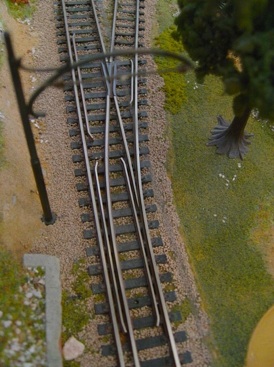

Récemment (re)montré sur "Forum-Train" :idea: , une pénétration H0/H0m construite dans les années 80 autour d'une "pointe de coeur" du commerce, tout à la cyanolit et sans la moindre soudure...
H0 H0m.jpg (53.76 Kio) Vu 3863 fois
... aisément transposable en 0/0e ! ;) . Je serais tenté d'ajouter "si j'Y suis arrivé :oups2: , vous y arriverez aussi !" :D

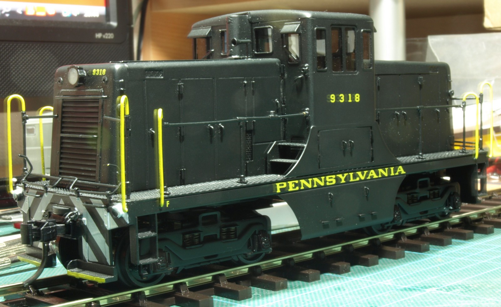

Je vous explique. J'ai acquis il y a quelques mois un p'tit GE44 aux tazunis et il sera sous peu, bientôt, un jour sûrement, européannisé, francisé voire Prolétarianisé. Mais pour faire cohabiter le Oe de FerrObière avec du O VN il me faudra une gare commune certe mais un p'tit bout de voie imbriquée sera sûrement du plus bel effet. D'où la question...
Un ch'ti cliché du bestiau en O VN même si j'ai pas le droit...!!!

malletslm a écrit:Récemment (re)montré sur "Forum-Train" :idea: , une pénétration H0/H0m construite dans les années 80 autour d'une "pointe de coeur" du commerce, tout à la cyanolit et sans la moindre soudure...
Je vois que tu n'as pas deux mains gauches (bon, je le savais déjà ;) ) ! E2
