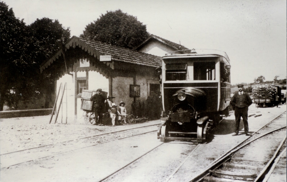

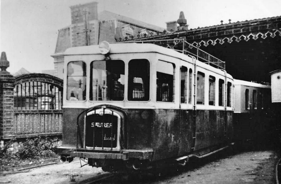

La curiosité m'a poussé a fouiller dans mes vues "virtuelles" La photo de l'autorail et de sa remorque en gare centrale du Mans date de 1939 ou l'on voit l'une de ces remorques
modernisé tout comme l'autorail.
C'est la seule que j'ai trouvé dans cette configuration.
Concernant les autres réseaux les photos sont plus anciennes (années 20) avant recarrosage et remplacement de l'essieu avant par un bogie
TC pas trouvé de vue avec remorque

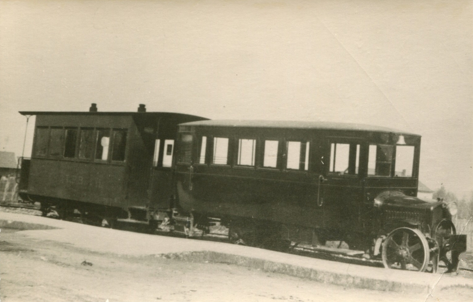

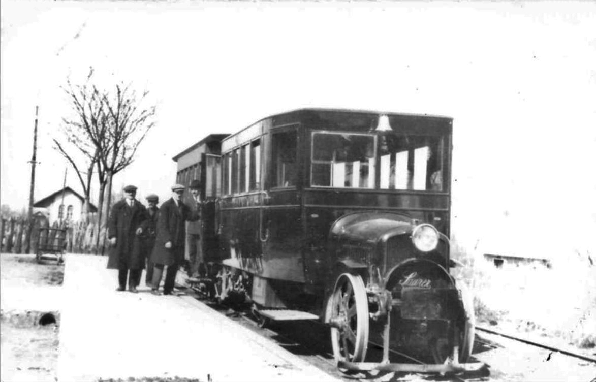

Réseau de l'Isère avec ce qui semble être un wagon du parc
Idem sur Pont de Beauvoisin

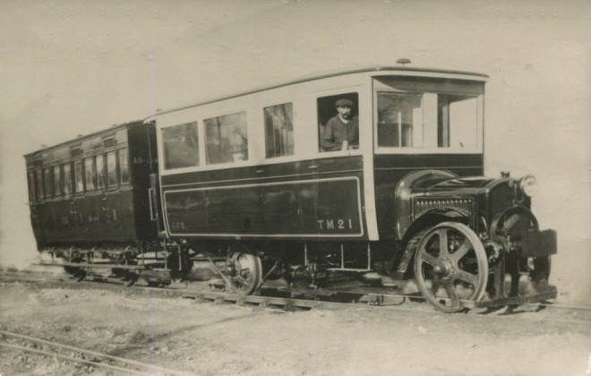

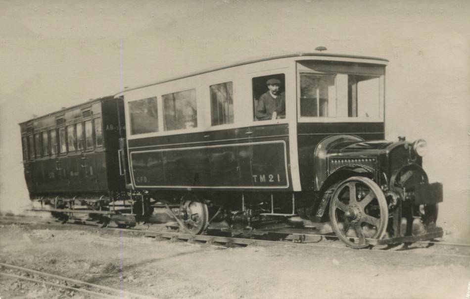

Et en Indre et Loire avec le TM21 avec là aussi une voiture du parc.
Ces remorques dédiées sont effectivement peu employés même avant recarrossage.
