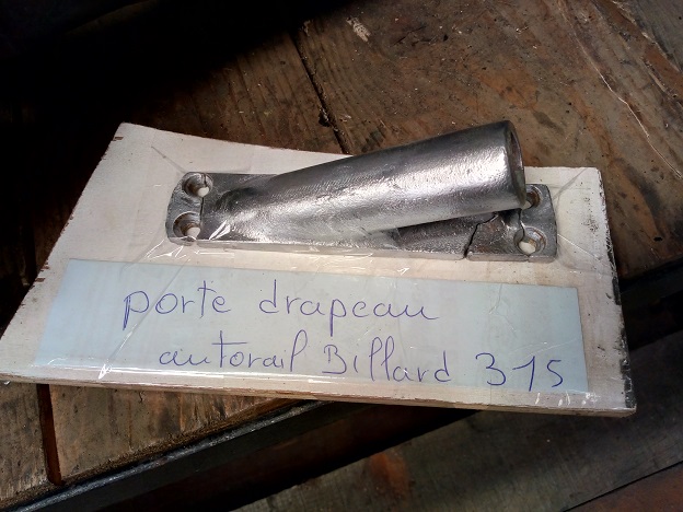

- étiquetage de tout les éléments retirés de l'engin et des autres pièces détachées
- début du démontage des petits éléments extérieurs (robinets, support de phare, grilles d'aération, rambardes) pour facilité le futur ponçage de la caisse.

- Un étiquetage méticuleux de toutes les pièces détachées et extraites du Billard.

Messagepar G. Billardiste » 26 06 2019 à 16:20
Il va falloir en refaire des neufs !
Par chance c'est une pièce simple...

Messagepar pelican » 26 06 2019 à 17:18
ça doit exister en pièces d'accastillage marine ;)
Exemple :
Messages: 50503
Re: Restauration de l'autorail Billard A-80-D n°315
Messagepar G. Billardiste » 26 06 2019 à 18:23
C'est de MADE IN BILLARD, donc ce sera du sur mesure et pas de l'approximatif ;)
Par chance on a plein de talents au MTVS qui pourront en reproduire.
