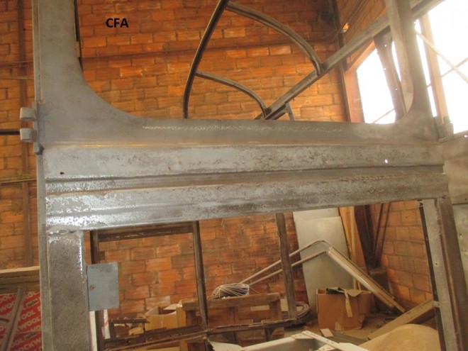

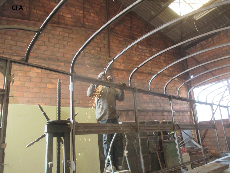

C'est parti pour la partie carrosserie, préparatif des arceaux pour la mise en place des tasseaux de bois.
Les parties des tôles attaquées par le temps sont reprises en détail et fignolées au maximum à savoir que ces parties ne se verront pas mais autant faire le travail correctement.
Les DE DION ce sont 2 personnes, une troisième intègre la petite équipe et ses mains vont faire quelques petits miracles C7

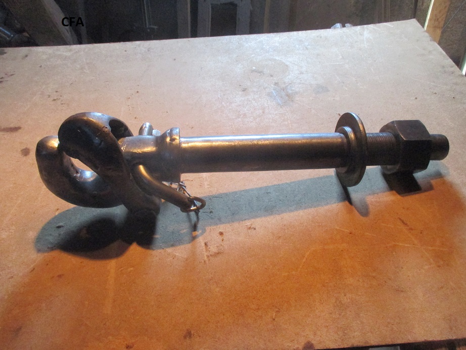

Messagepar diabolo » 24 05 2017 à 12:25

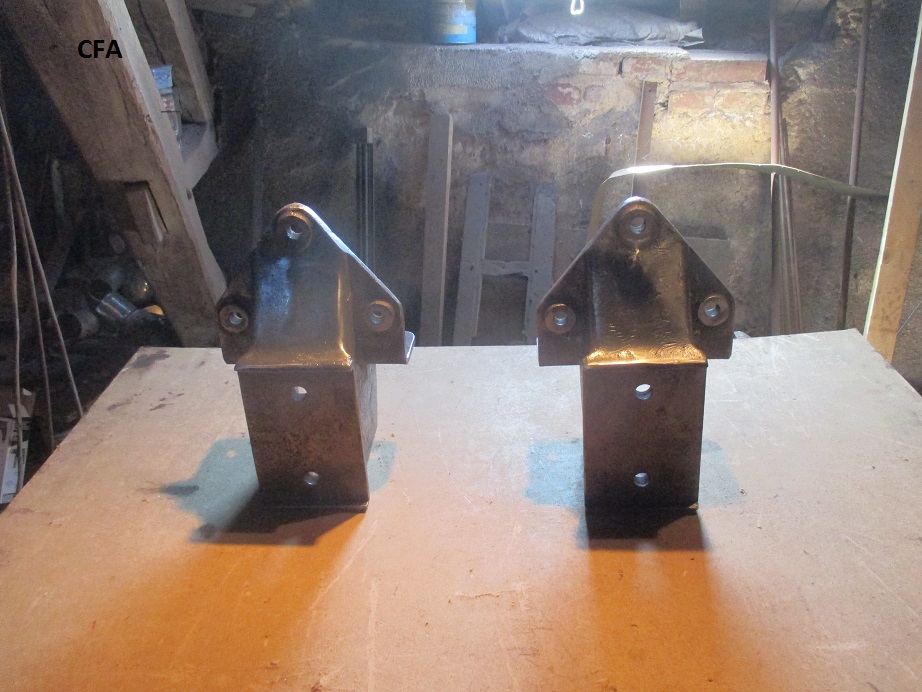

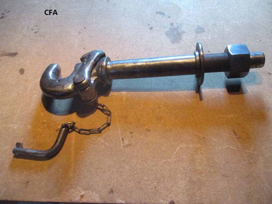

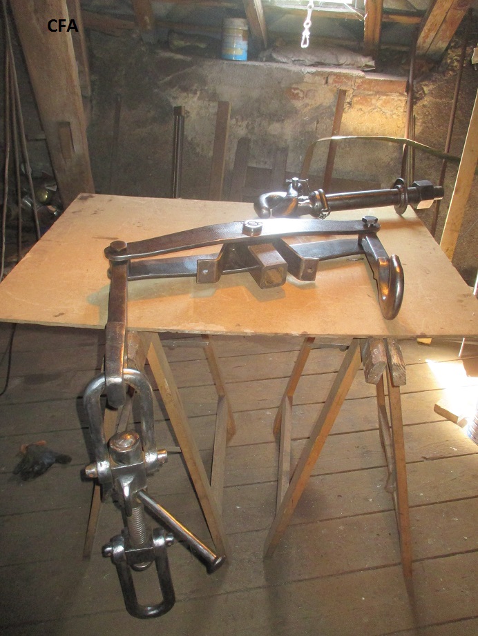

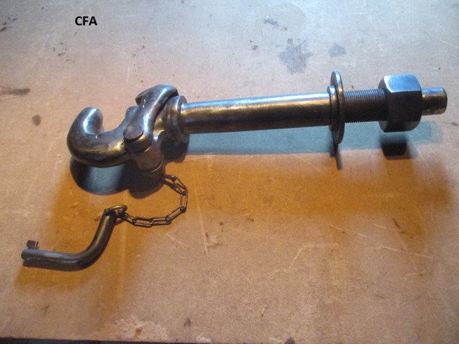

On commence à ressortir des pièces faites dans le courant de l'année 2010 et qui avaient été soigneusement rangées C7
Toute la partie de l'attelage et le tampon sont sortis pour vérification sur la traverse arrière, je ne me souvenais plus qu'il y avait le crochet inférieur sous le tampon et qui n'est pas existant ou plus existant sur l'autorail 206.
Les 2 supports avant de la lame tampon sont sortis et seront vérifiés pour savoir si ils retrouvent bien leurs places respectives, logiquement oui #B6

Re: Les Chemins de fer de l'Allier
Messagepar BILLARD » 27 05 2017 à 23:46
diabolo a écrit:On commence à ressortir des pièces faites dans le courant de l'année 2010 et qui avaient été soigneusement rangées C7
PL .
Bonjour
De mémoire le 206 n'est pas un ex Lozère mais un ex Vivarais . Le crochet inférieur était destiné à la traction des remorques un essieu de la lozère...donc le 206 ne devait pas en avoir besoin, à la différence du 201...
BILLARD
En panne de présentation ?
Messages: 325
Enregistré le: 02 10 2011 à 21:40
Messagepar 242TE66 » 28 05 2017 à 06:29
BILLARD a écrit:De mémoire le 206 n'est pas un ex Lozère mais un ex Vivarais . Le crochet inférieur était destiné à la traction des remorques un essieu de la lozère...donc le 206 ne devait pas en avoir besoin, à la différence du 201...
Tout à fait BILLARD...! :maitre:
Je confirme que le 206 n'avait pas de crochet central en-dessous du tampon et ton explication me semble en effet tout à fait logique puisque ces remorques à un essieu n'existaient qu'en lozère et pas au Vivarais.
242TE66 :F5
