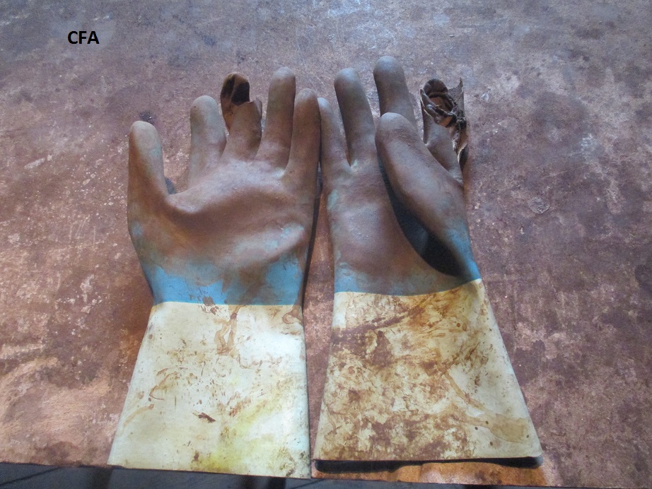

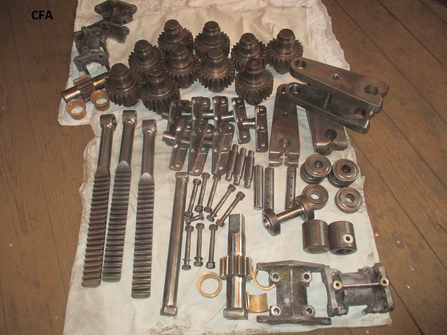

Chacun utilise ses méthodes de nettoyage, on a testé un max de solutions pour trouver les bonnes techniques. On termine comme le dit François par la méthode Gilbert connue des anciens :maitre: Après on utilise des bains pas très catholique il faut dire mais très efficace C7 mais il y a du travail sur chaque pièce pour arriver au résultat recherché. Lorsque la pièce est enfin terminée au mieux et quelle reprend sa place sans forcer là c'est la satisfaction que le travail a été fait correctement.
C'était pas prévu du tout mais l'on s'est pris au jeu, on continue le système de retournement. Toutes la partie pignons, bielles supérieures, crémaillères sont terminées et remises en état il y avait plus de travail que celui du 206 mais le résultat est plus que correct.

Heu ... il y avait encore des doigts dans les gants quand ces derniers ont percé D9
