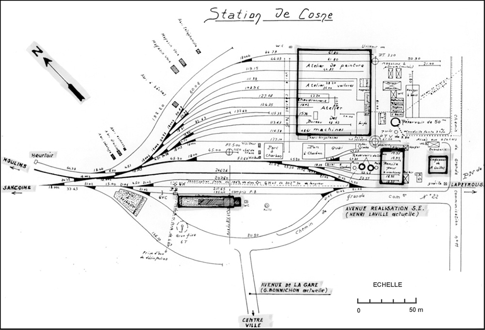

un peu hors sujet précédent, mais j'ai retrouvé ça aujourd'hui au fond d'un DD ...
je voulais vous en faire profiter, mais vu le niveau de connaissances sur ce fil, je pense que vous devez avoir les originaux :mrgreen:
en plus, je ne sais même plus où j'ai dégoté ce diagramme #B9
Dominique ;)

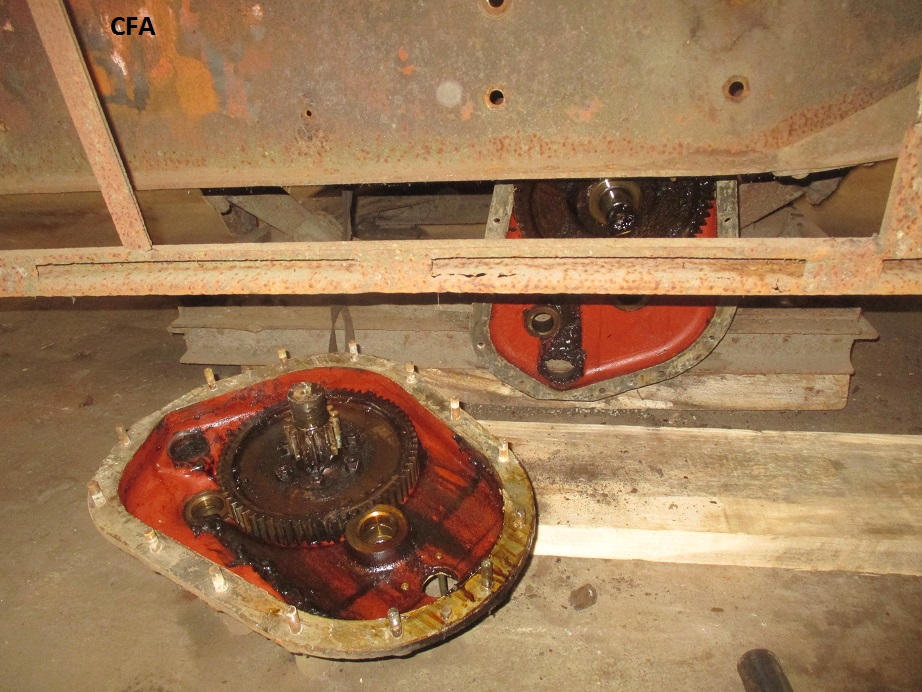

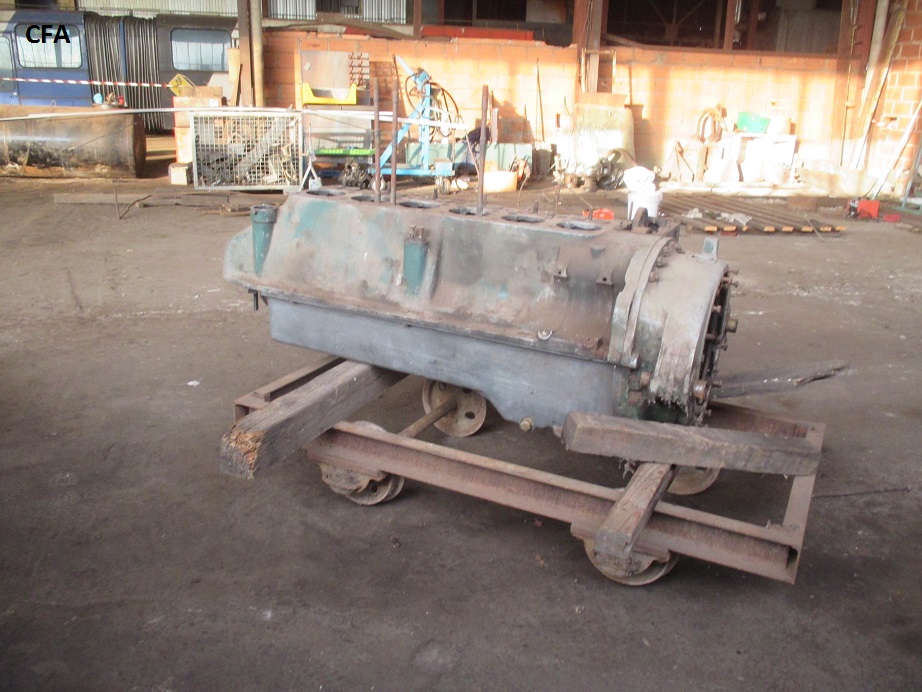

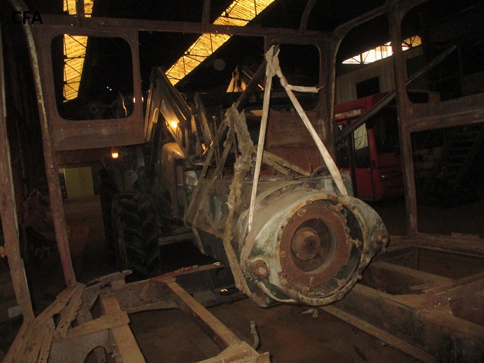

Le reste du moteur du de dion 201 a été sorti, un seul pion pour le lever C7
Il a été posé sur un châssis voie de 60 de NONO #B6
A suivre ...

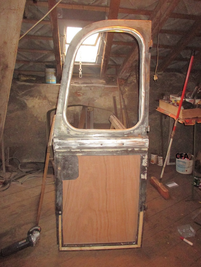

Messagepar diabolo » 06 02 2017 à 18:02

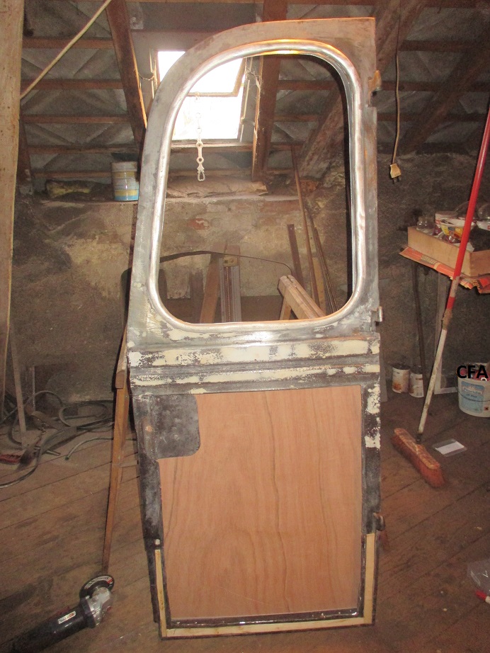

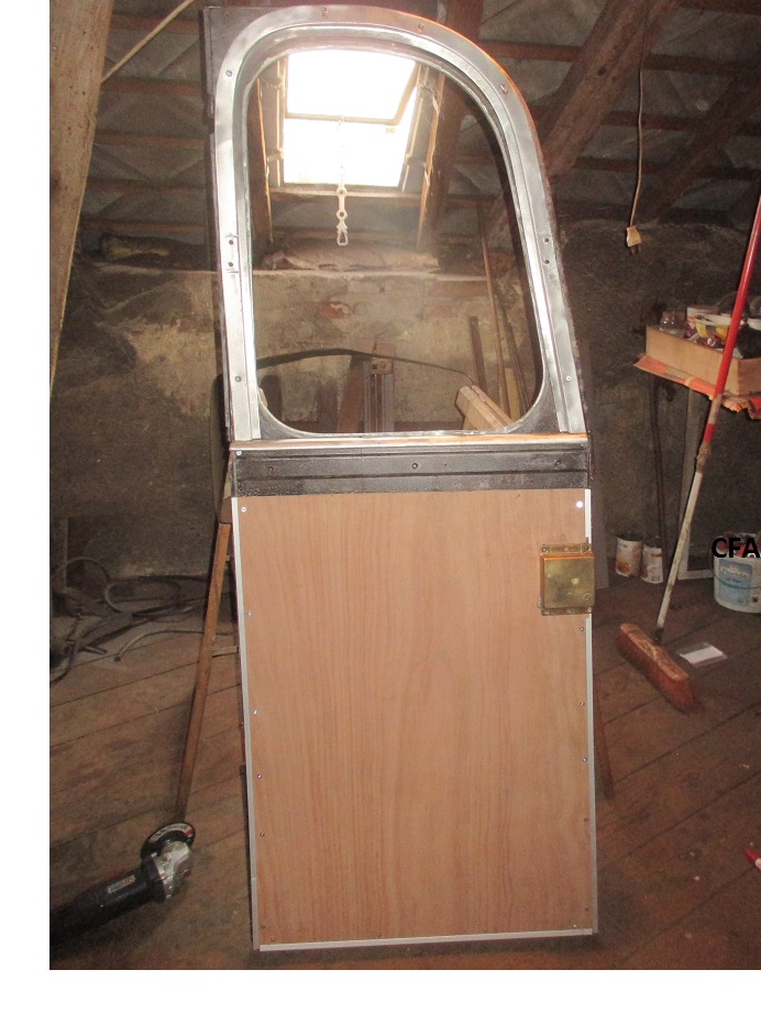

Les 2 portes poste de conduite sont en cours de travaux, les reprises sont finis.
Quelques pièces de serrurerie à refaire avant de remonter les tôles.
Les portes arrières sont moins compliquées à reprendre.
A suivre ...

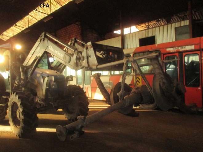

C'est quoi cet articulation en arrière plan? Un bus 18 mètres?
Re: Les Chemins de fer de l'Allier

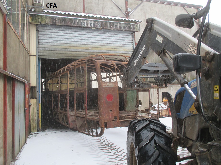

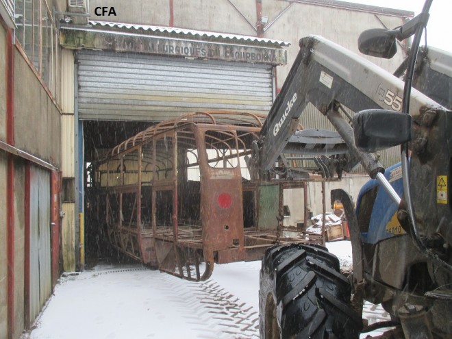

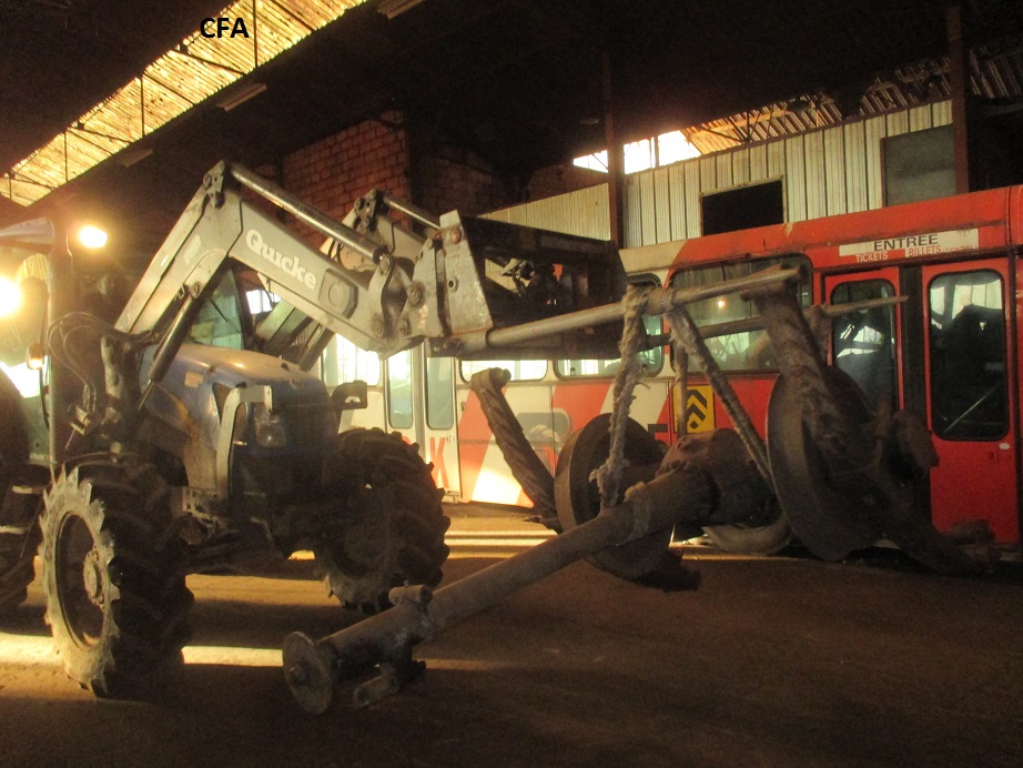

Messagepar diabolo » 11 02 2017 à 23:24
C'est quoi cet articulation en arrière plan? Un bus 18 mètres?[/quote]
le bus articulé

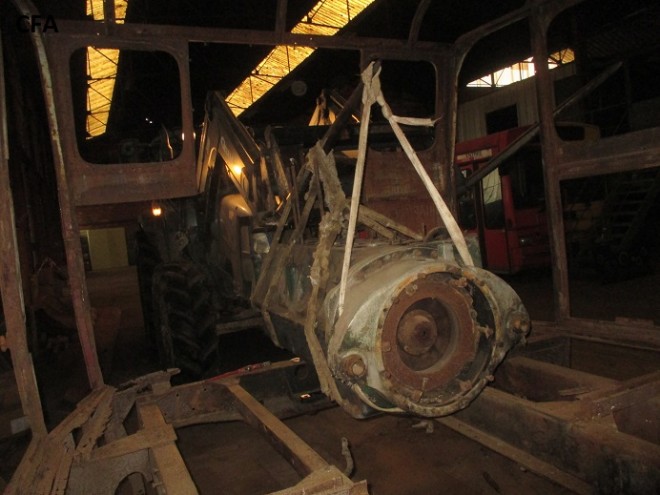

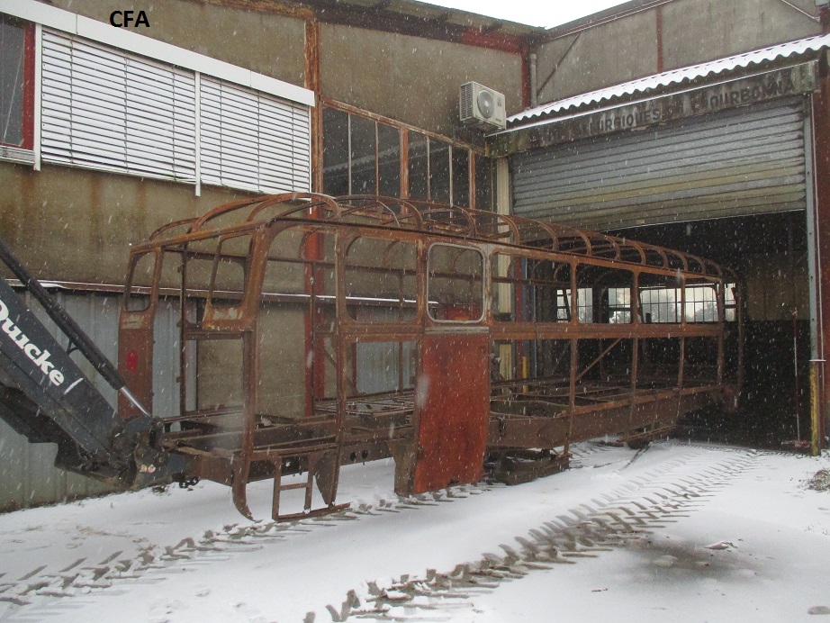

préparation dans peu de temps du sablage du premier de dion,
1 heure pour la préparation de sortie du pont moteur, on s'améliore dans les temps #B6 et si tout va bien il sera sorti demain.
Prochaine étape le démontage du système de retournement là aussi on devrait aller vite.
10 cm de neige en peu de temps :ipb-251
Essais des portes poste de conduite avant de les terminer, la première rentre super bien et sans forcer :rod_coeur la deuxième on va démonter les charnières et les reprendre en détail. La porte prend sa place elle aussi.

Messagepar Patrick ze rabbit Deludin » 12 02 2017 à 00:16
Tiens, La deuxième vue me rappelle quelque chose...

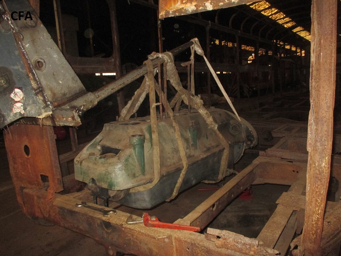

Messagepar diabolo » 13 02 2017 à 13:47

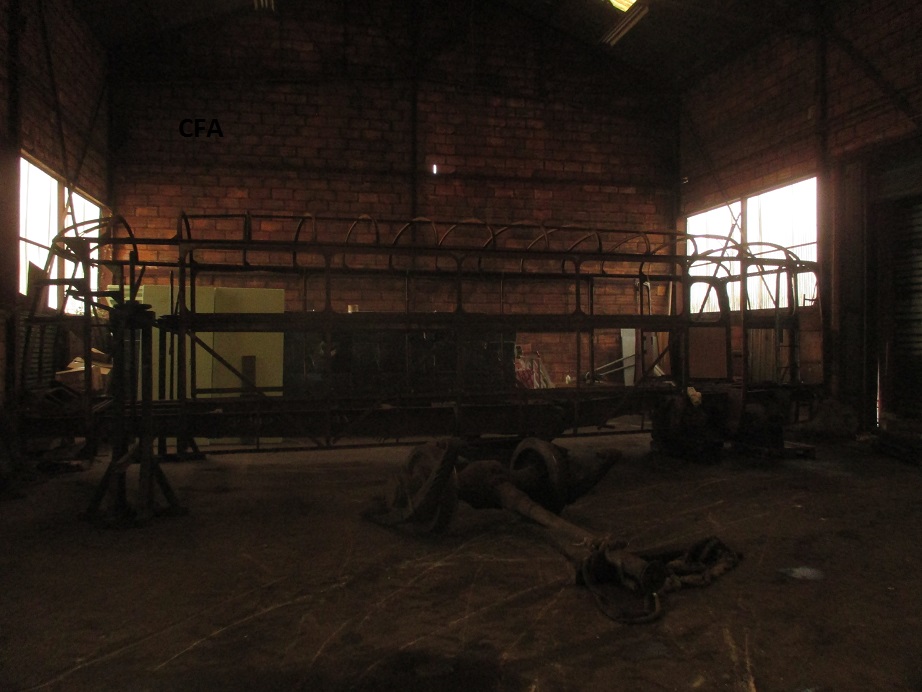

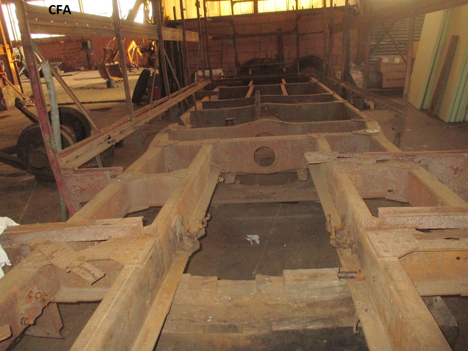

le pont a été sorti assez vite et sans perte de temps C7
j'ai commencé la préparation du démontage du système de retournement du 201, des pièces sont déjà démontées. Ça donne l'indication réelle de la condamnation de celui ci pour ne plus l'utiliser ou alors le moins possible et encore il fallait se coucher pour avoir accès à la masselotte.
Une fois démontée on vérifiera les pièces en détail dont une qui de toute façon sera refaite à l'identique.
A suivre ...
PL .

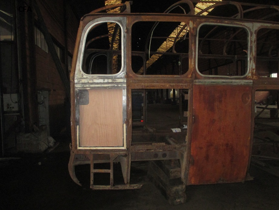

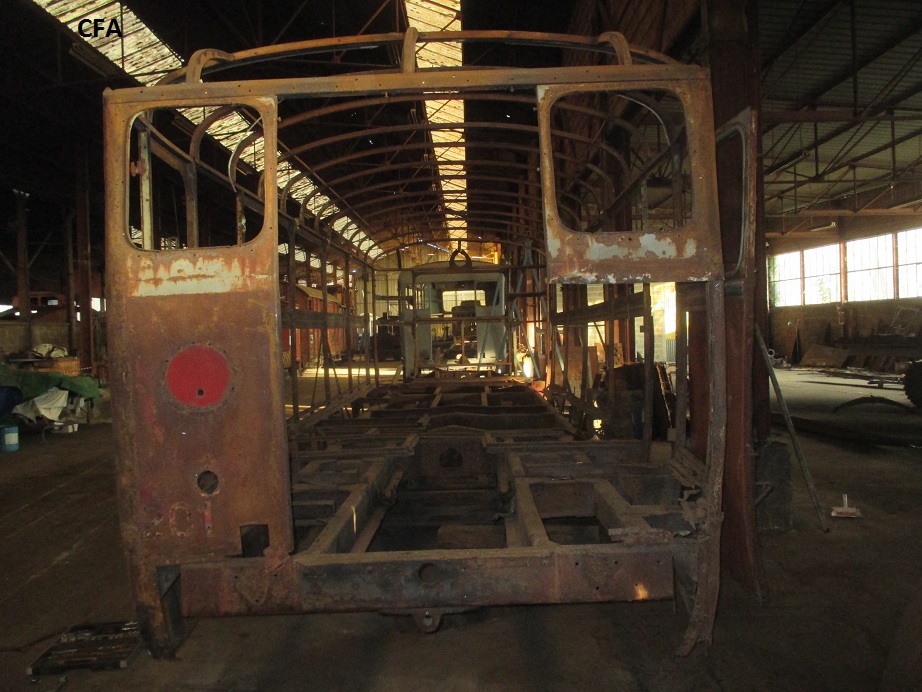

Messagepar diabolo » 21 02 2017 à 13:42
Enlèvements des profilés usés.
on y voit plus clair C7 la dernière porte rebelle est déposée.

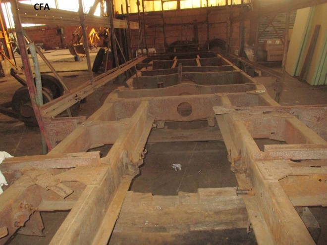

Messagepar diabolo » 04 03 2017 à 15:10
les travaux extérieur continus.
PL .

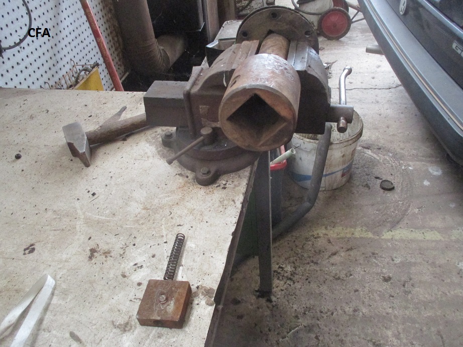

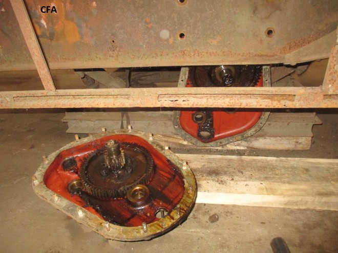

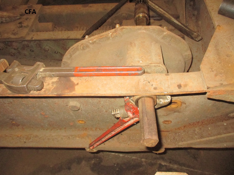

Messagepar diabolo » 04 03 2017 à 23:32
une équipe dehors et une dedans.
Le démontage d'un axe du système de retournement du 201 m'a pris un peu de temps tellement qu'il était grippé et plein de graisse sèche.
Le problème a été pris à l'envers, c'est fait tout est sorti. Un système de retournement qui n'est pas graissé dans ces moindres recoins et pas vérifié laisse des séquelles c'est obligé. Il va subir une chirurgie totale dans peu de temps.
