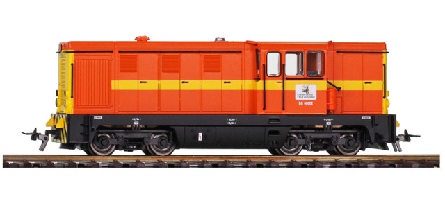

Pour les modélistes, le Dracolas en version CFBS/Colas avant qu'il soit repeint en vert :
Une produktion BEMO
Uniquement à l'échelle 1 !!

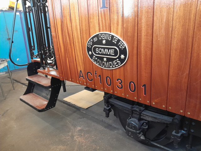

Super nouvelle pour la sortie d’atelier de la voiture AC10301, entièrement reconstruite ! Ça doit être une sacrée fierté de voir ce patrimoine reprendre vie. Maintenant qu’elle est sur les rails, quel est le plan pour les autres voitures "Somme", notamment la 10305 ? Est-ce qu’il y a un projet ou un calendrier en vue pour leur redonner une seconde jeunesse ?

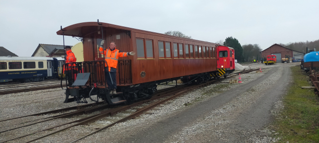

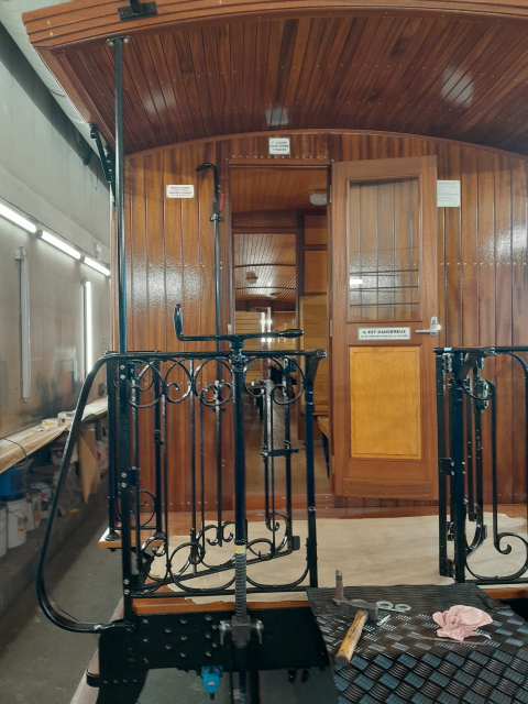

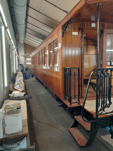

En effet la voiture Somme AC10301 entièrement reconstruite sort de l'atelier. Elle sera mise en service cette saison. A ce jour elle est en équipement de la sono (invisible) et un tapissier est en train de confectionner les assises rembourrées du compartiment de première classe. Elle est équipée de tables car elle sera intégrée dans le train "DàB" (restaurant) composé que de voitures Somme, rame qui assure également les services sur la ligne de Cayeux.

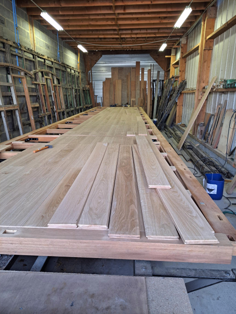

La voiture PLM4 (ex-Orange-Buis les Baronnies) semblable aux voitures Somme, est en cours de restauration/reconstruction. La partie basse de la caisse et le plancher sont construits.
Après la livraison de cette voiture, la AC10305 sera reconstruite. Son châssis est pratiquement entièrement restauré reste les tendeurs de châssis à refaire et à poser. En attendant il sera stocké "bon état". Suivra la BC10510, retirée du service il y a deux ans. La caisse très dégradée a été démolie avec récupération d’éléments restaurables. Son châssis entrera en remise en état cet été ; sablage, réparations, antirouille, peinture,... Du travail en perspective pour les bénévoles du Thursday Gang ! :prrrt:

Merci beaucoup pour ces précisions passionnantes. J'espère voir des photos de l'intérieur de la la voiture Somme AC10301 une fois les travaux achevés.
Sur la photo, la voiture semble avoir une teinte légèrement plus sombre que les précédentes, comme la 10308. Est-ce un effet de la photographie ou la composition du vernis (Coelan ?) a-t-elle été modifiée ?

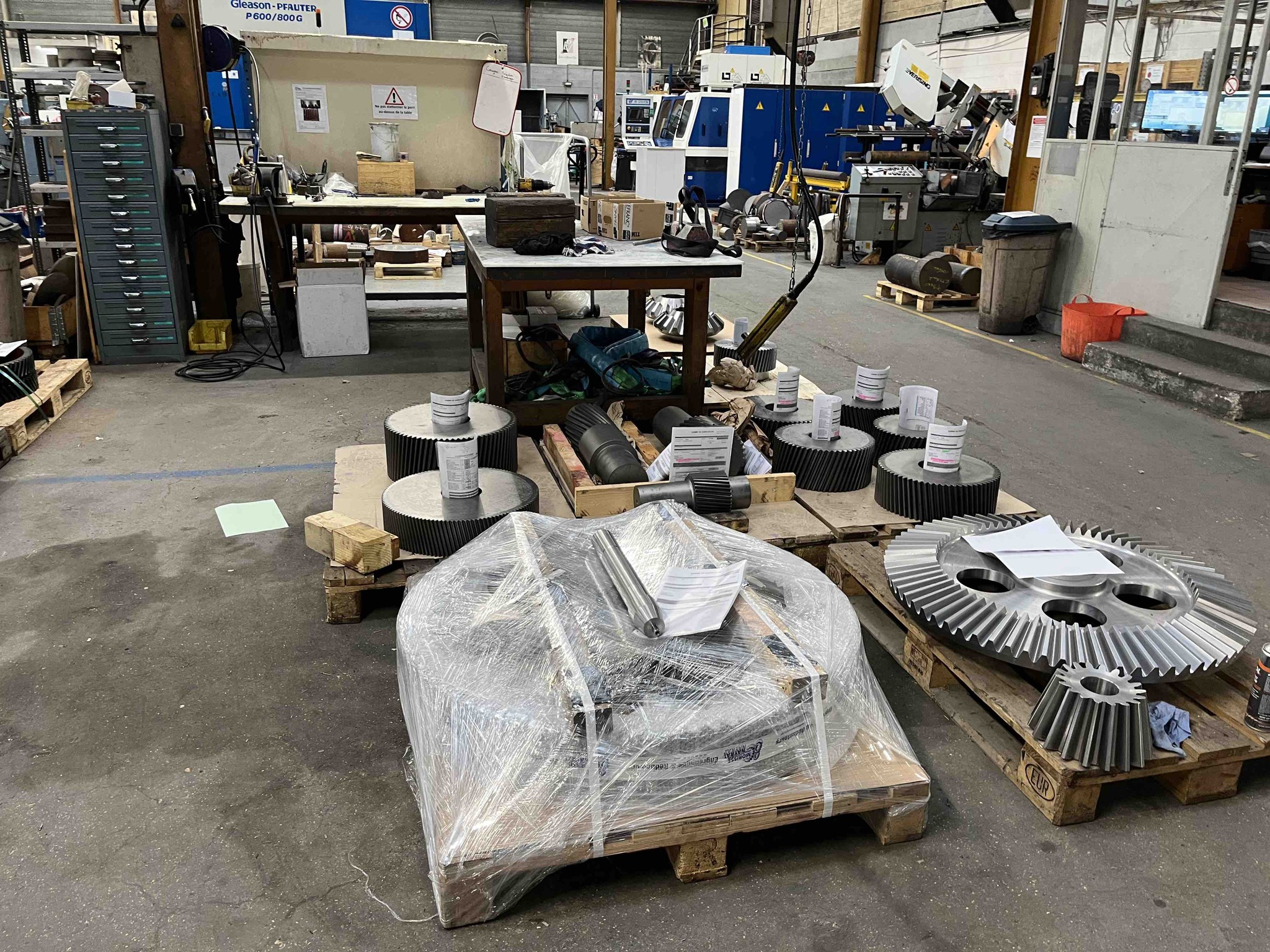

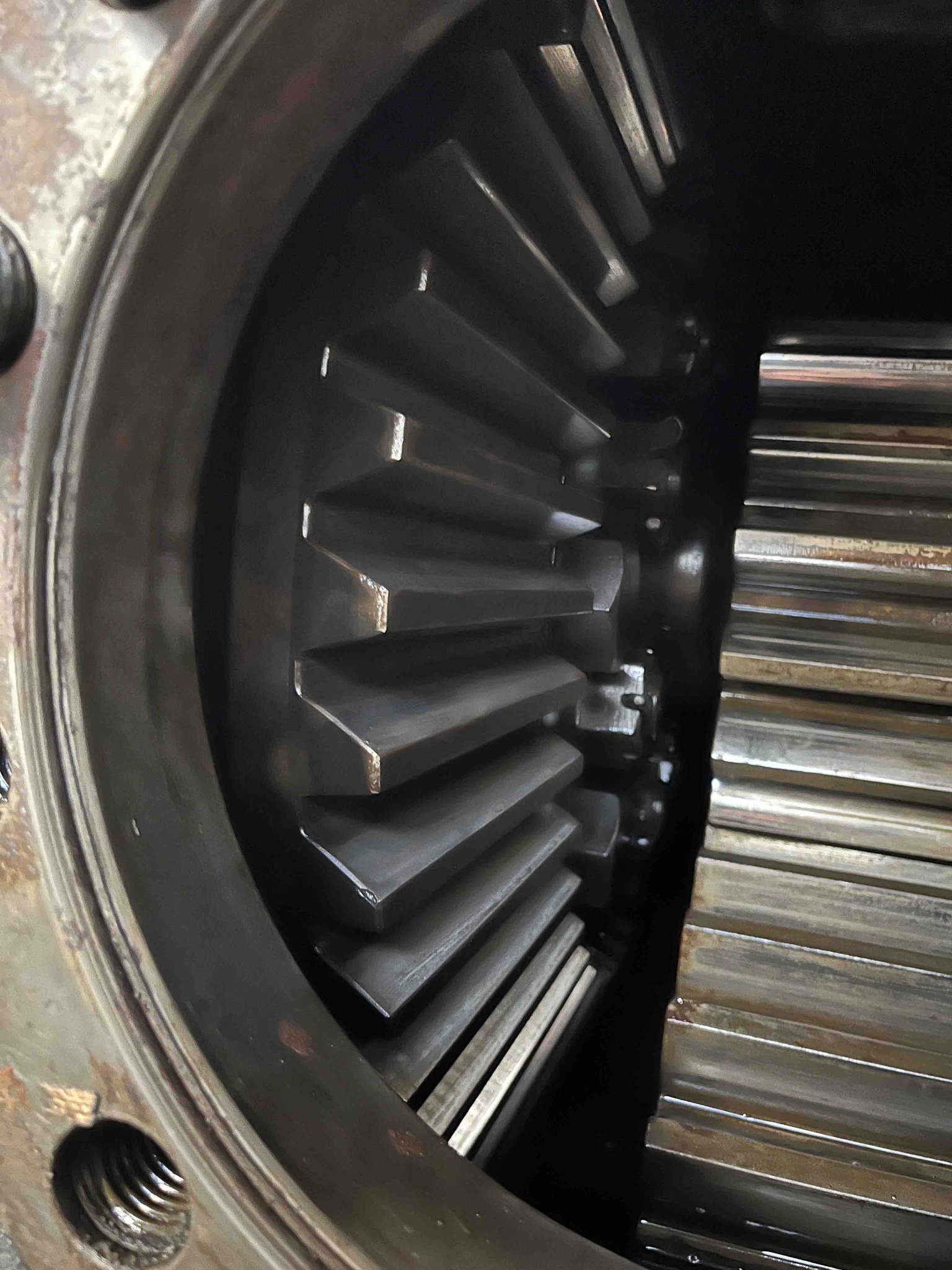

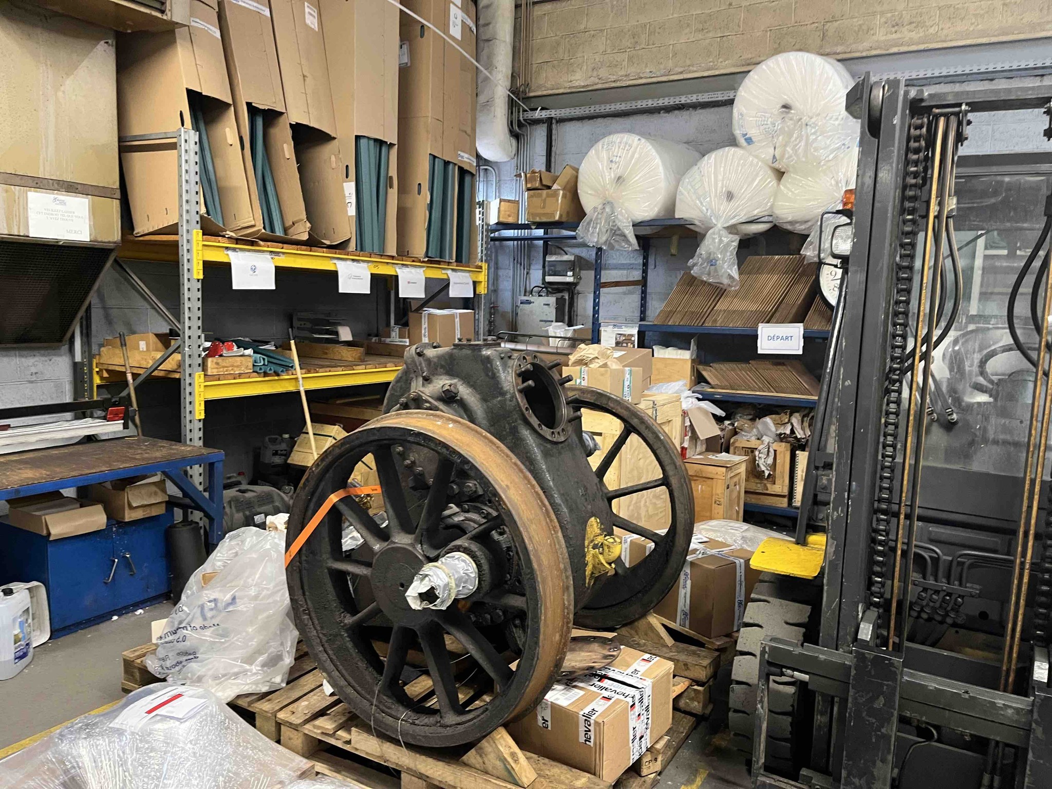

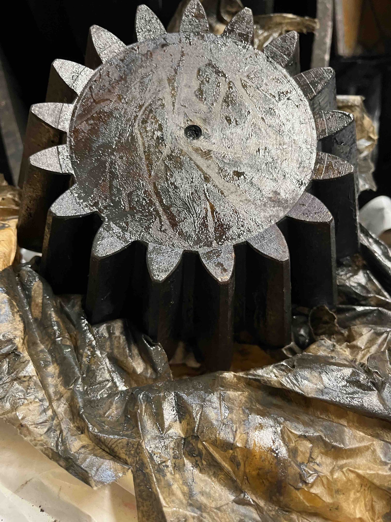

Messagepar Canchy-Neuilly » 09 03 2025 à 19:42
Des nouvelles du 351 par Vincent Laumond qui est passé après le boulot voir le pont du 351 aux ateliers Morrisse Nayrat à Saint-Étienne-du-Rouvray.
Le pont a été ouvert, à première vue, l’état général des pignons est bon.
D'ici un mois,les deux roues de l’essieu moteur seront retirées pour pouvoir sortir les roulements.
Vincent a demandé deux devis :
- un pour le remettre dans sa configuration actuelle
- l’autre avec des pignons hélicoïdaux pour atténuer le niveau sonore de la transmission.
Nous devrions les recevoir d’ici deux mois.

Effectivement la teinte est un peu plus sombre. La nature du bois en est la raison. Il est impossible de trouver du Teck comme autrefois à un prix raisonnable. Il est remplacé par de l'Iroko dont la couleur peut varier en fonction de la provenance des lots.

Nous disposons des plans d'origine; il y avait un diagramme AC 1ère/3ème et un diagramme BC 2ème/3ème. Nous les respectons; la nouveauté avec la 10301 c'est que nous allons aménager le compartiment de 1ère comme il était d'origine.
