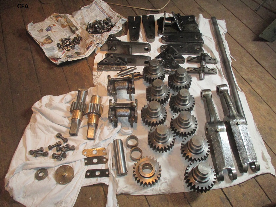

Y a pas que le train mais on y pense un peu !

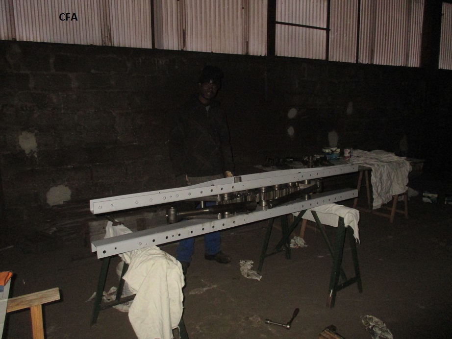

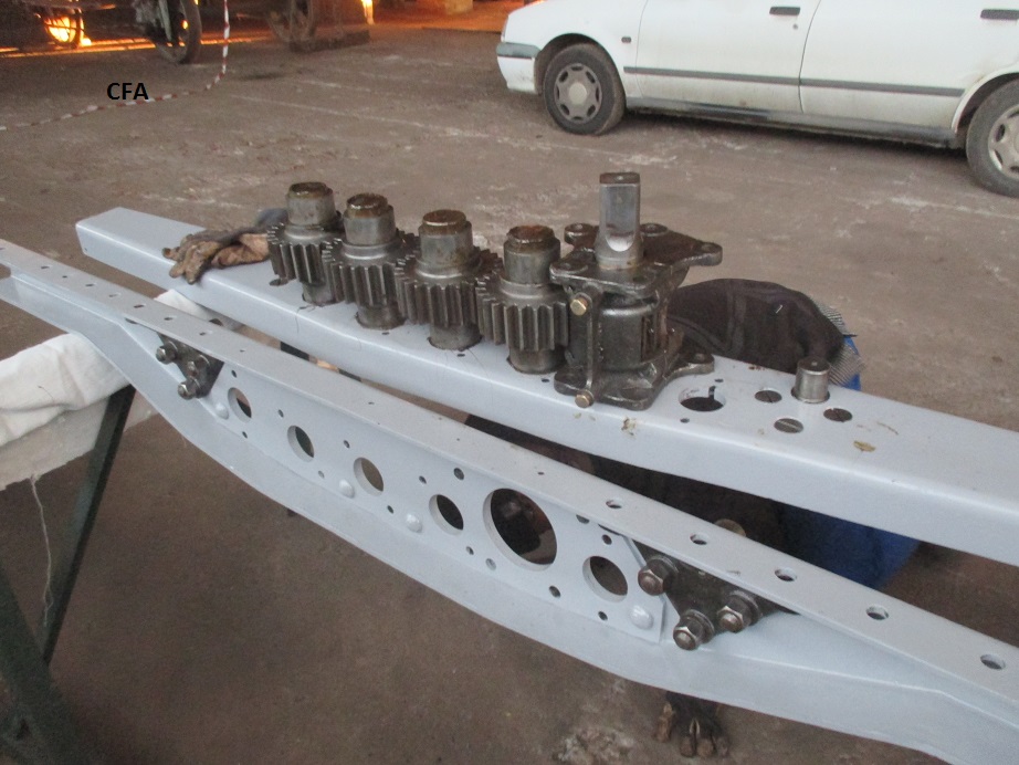

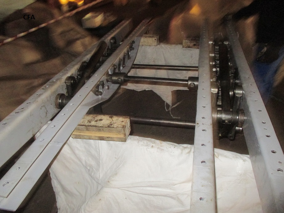

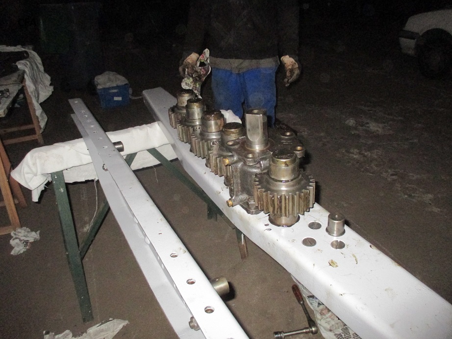

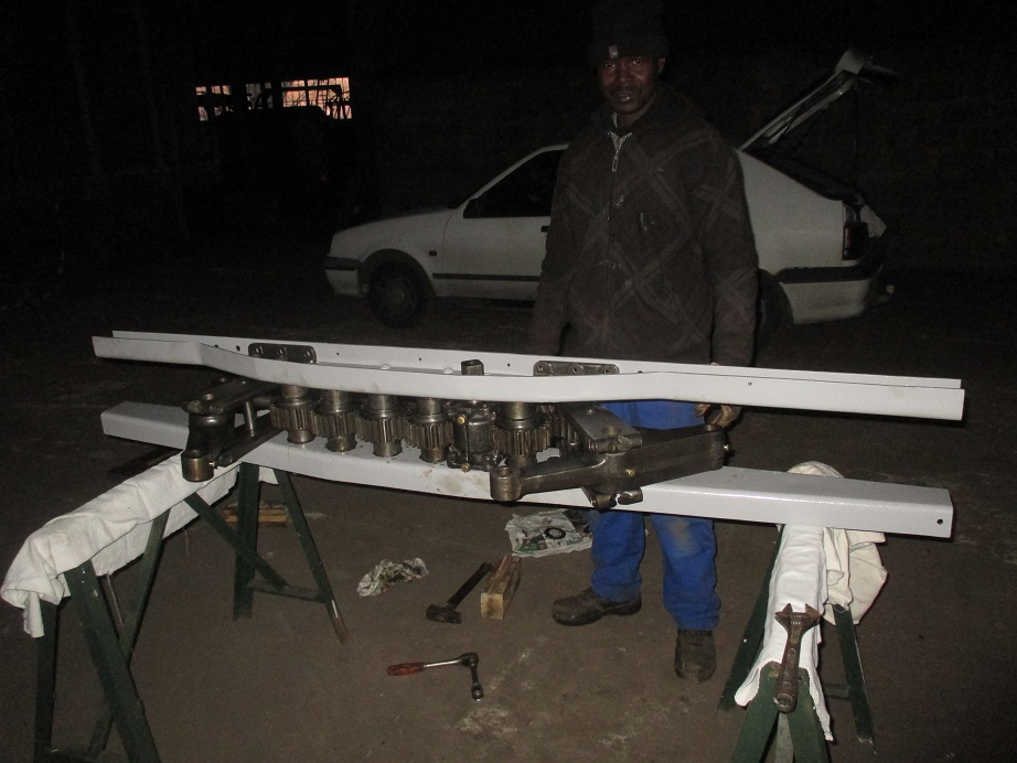

allez c'est parti : le remontage de la partie 1 est bien avancée, tout rentre sans forcer un régal :rod_coeur
Bon il y a une petite astuce pour le remontage maintenant on le sait pour la partie 2.
La bonne graisse reprend sa place initiale dans chaque pièce, vérification de la mise en place des bielles de levage et des crémaillères. Pas de points durs #B6
Merci à ceux qui suivent nos modestes travaux.
A suivre ...

E2 instructif! C'est inédit de montrer les détails de la reconstruction d'un De Dion! :maitre: E2 E2 . On suit avec passion! E2

diabolo a écrit:Y a pas que le train mais on y pense un peu !
A suivre ...
PL .
Dommage de cacher bientôt cette belle mécanique restaurée avec tant de passion et de compétence! :maitre:

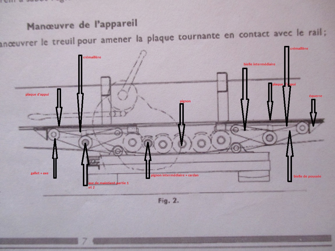

Présenté comme ça, je comprends mieux la fonction de toutes ces pièces! Encore un grand bravo à toute l'équipe du CFA!

Idem pour moi je comprends mieux la mise en fonction du système de retournement :maitre:
Félicitations a toutes l'équipe #B6

on a essayé de terminer mais il reste encore du boulot dessus, le calage nous a pris du temps.

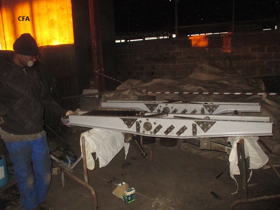

La température est bien basse en ce moment mais l'on va continuer et terminer les finitions du système de retournement.
Pour les retouches peintures on va attendre un peu.

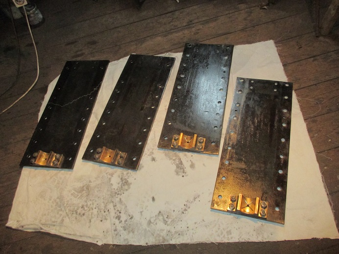

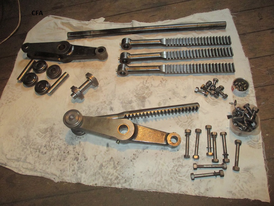

Les boulons à tête de rivet ont été commandés pour remplacer ceux enlevés et usés sur les plaques.
Comme vous en regardant le plan du système DE DION, on a du mal à reconnaître les pièces de fonctionnement.
Avec les photos et le complément du plan détaillé on voit à quoi correspond les pièces, les 4 plaques du dessus sont là pour appuyer sur les crémaillères.
Quelques travaux dessus mais cela va aller vite.
Prochaine étape la reprise de la carrosserie extérieure en détail, ce travail avait été effectué par la maison DE DION.
