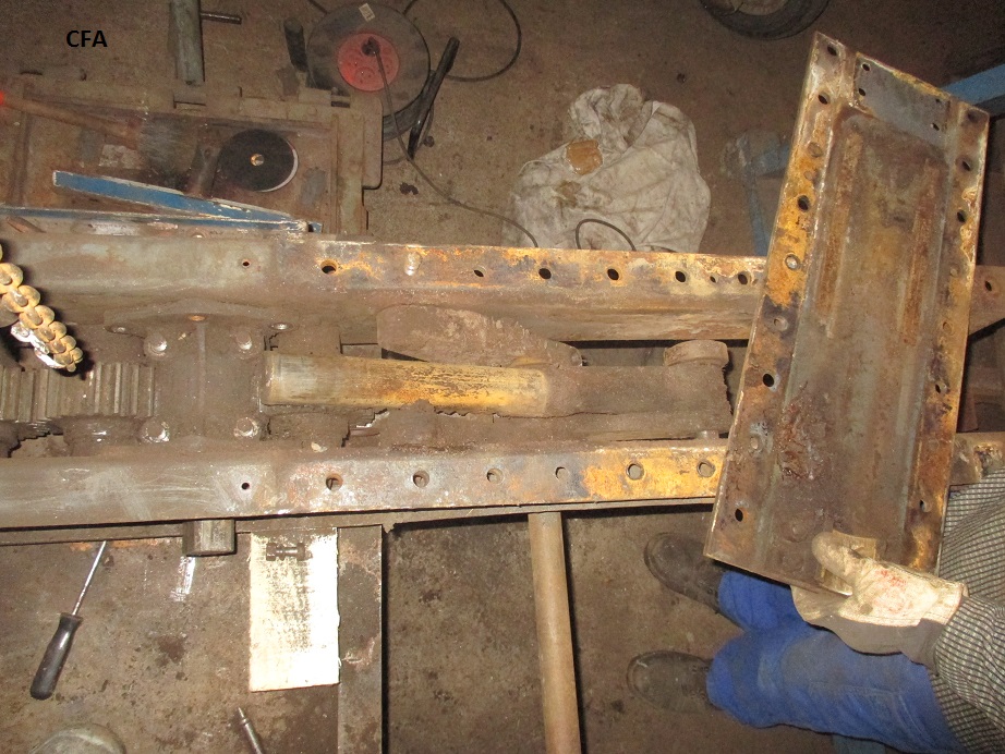

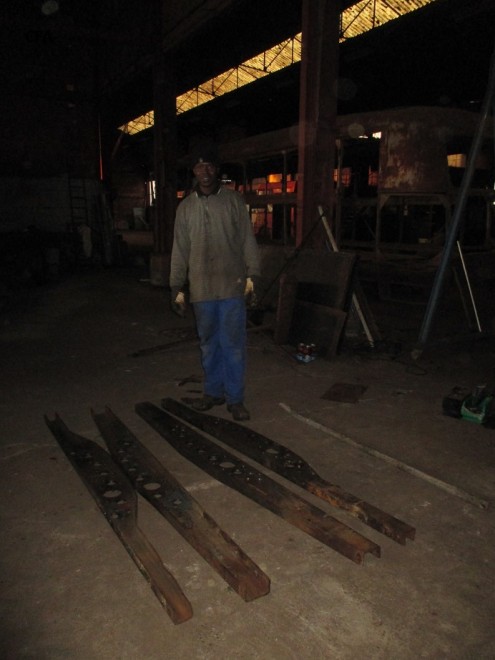

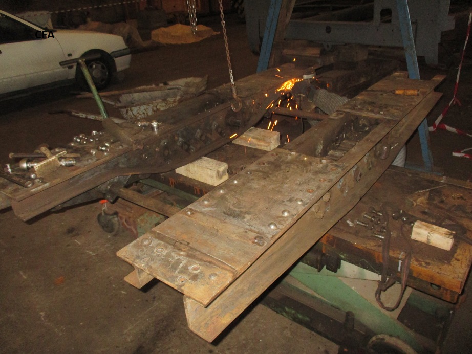

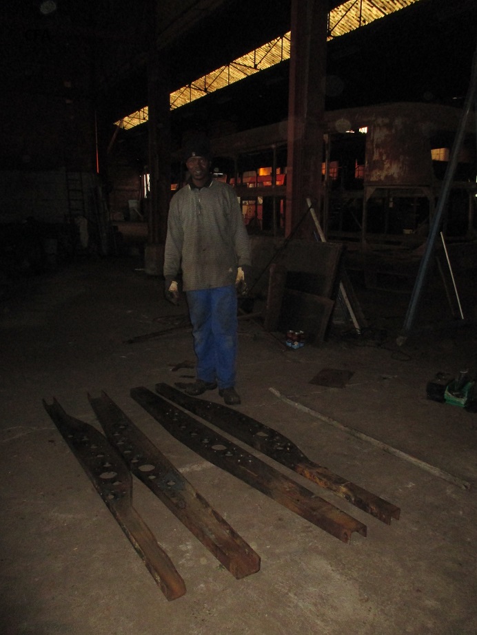

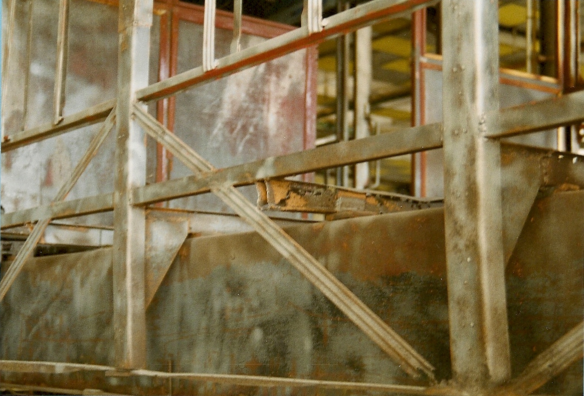

Pour avoir été pratiquement le maitre œuvre de la reconstruction du DeDion M 104 De Guitres, mon Roro, dit que les fers omégas constituant la structure générale, étaient pratiquement tous à remplacer.
Ici ils ont l'air d'être en pas trop mauvais état, est ce le cas?
Raillement votre
mimicheline
Re: Les Chemins de fer de l'Allier
Messagepar diabolo » 18 11 2016 à 14:05
Roro les profilés oméga seront changés mais au bon moment pas maintenant.

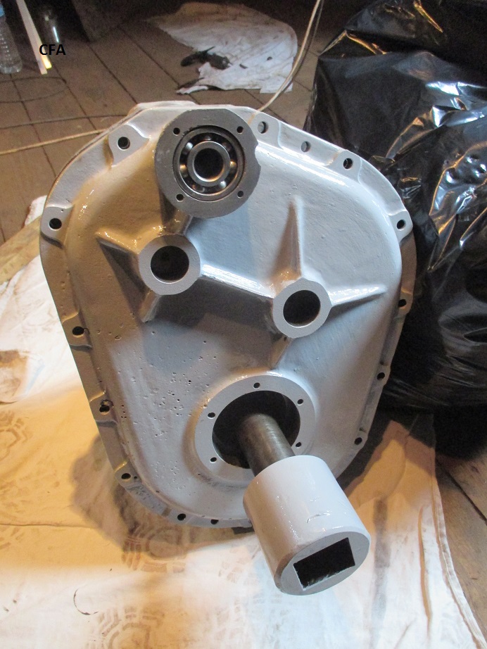

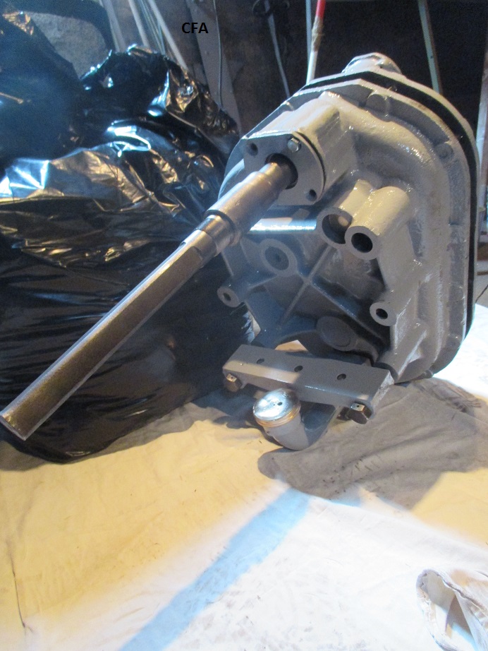

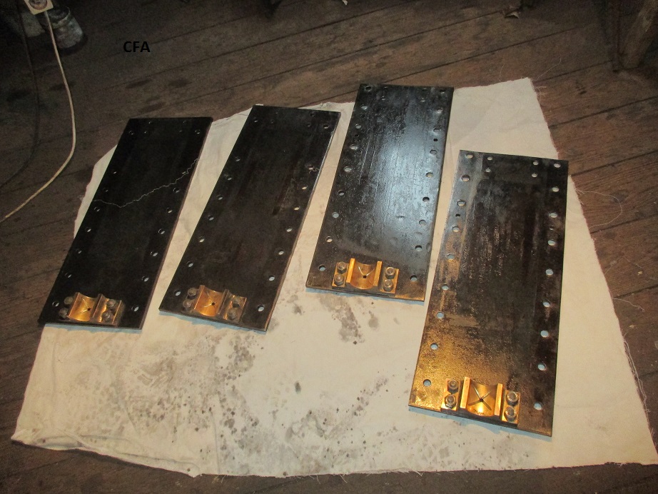

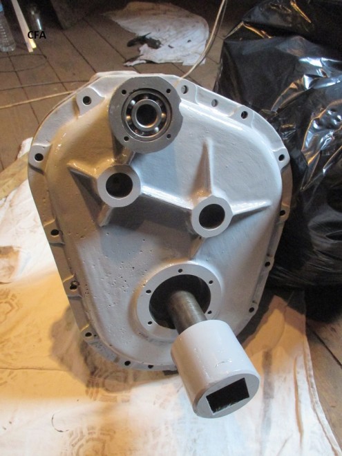

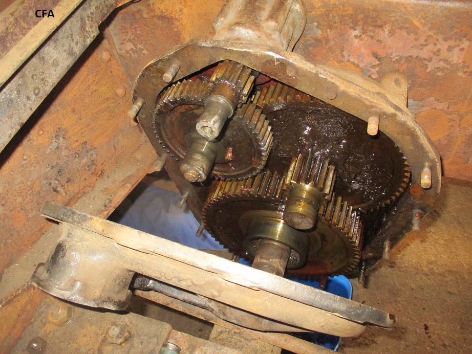

Le treuil à engrenages du 206 est terminé, les mauvaises surprises sont toutes résorbées #B6
Plus que remettre de la graisse et c'est fini pour lui, on va s'attaquer à la suite...

Messagepar monplaisir » 18 11 2016 à 14:16
E2

Messagepar rail1435 » 18 11 2016 à 16:56
C'est quand même beau, une belle mécanique!
J'ai beaucoup le photo juste avant graissage.

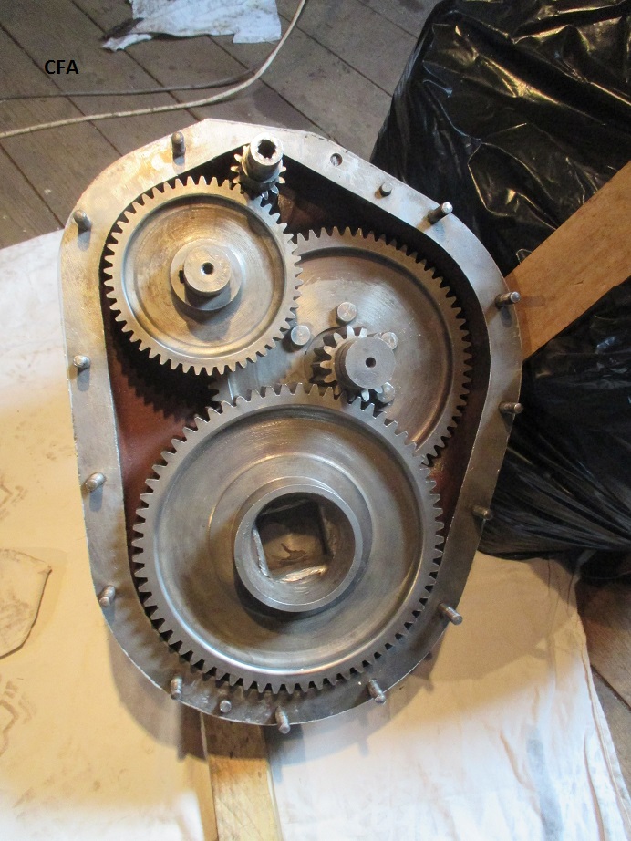

Messagepar A45 » 18 11 2016 à 18:21
Qui a dit qu'on ne savait pas faire du neuf avec du vieux ? :F9

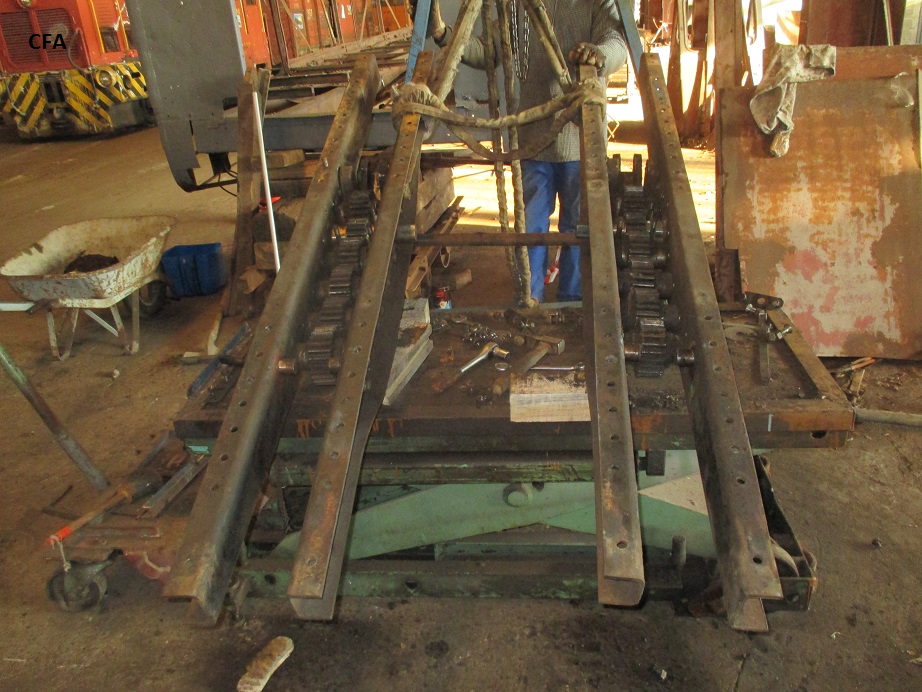

Messagepar diabolo » 20 11 2016 à 22:20

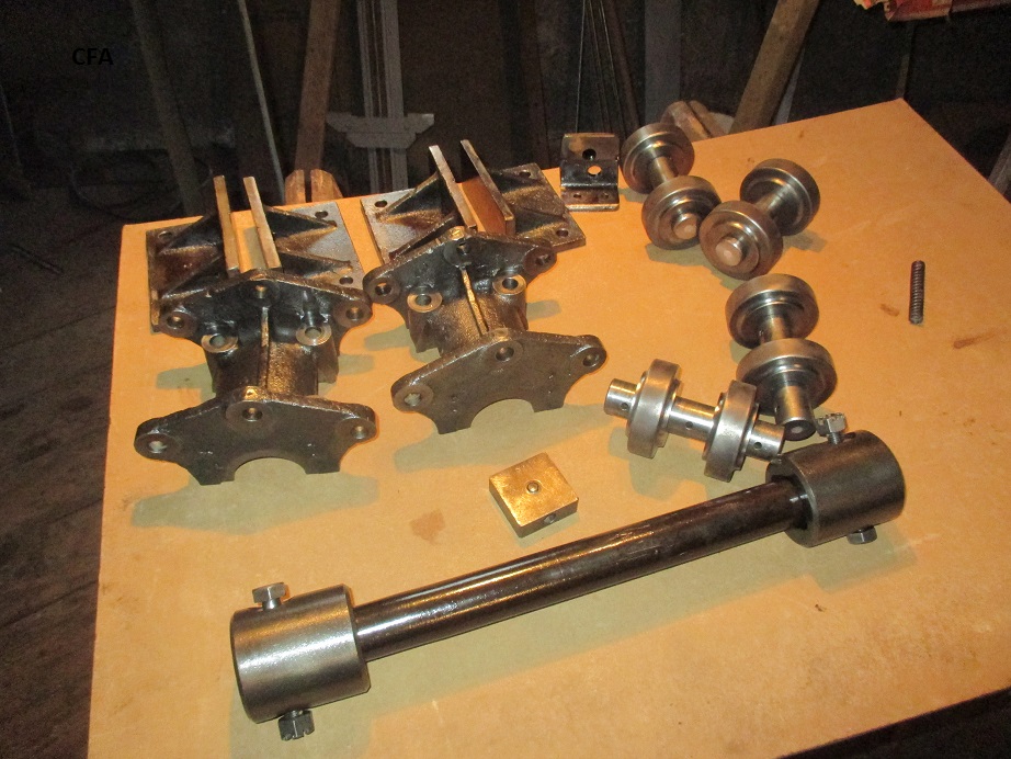

La suite on démonte tout et là on comprend en détail le fonctionnement.
il est déjà démonté au 3/4.
A suivre ...

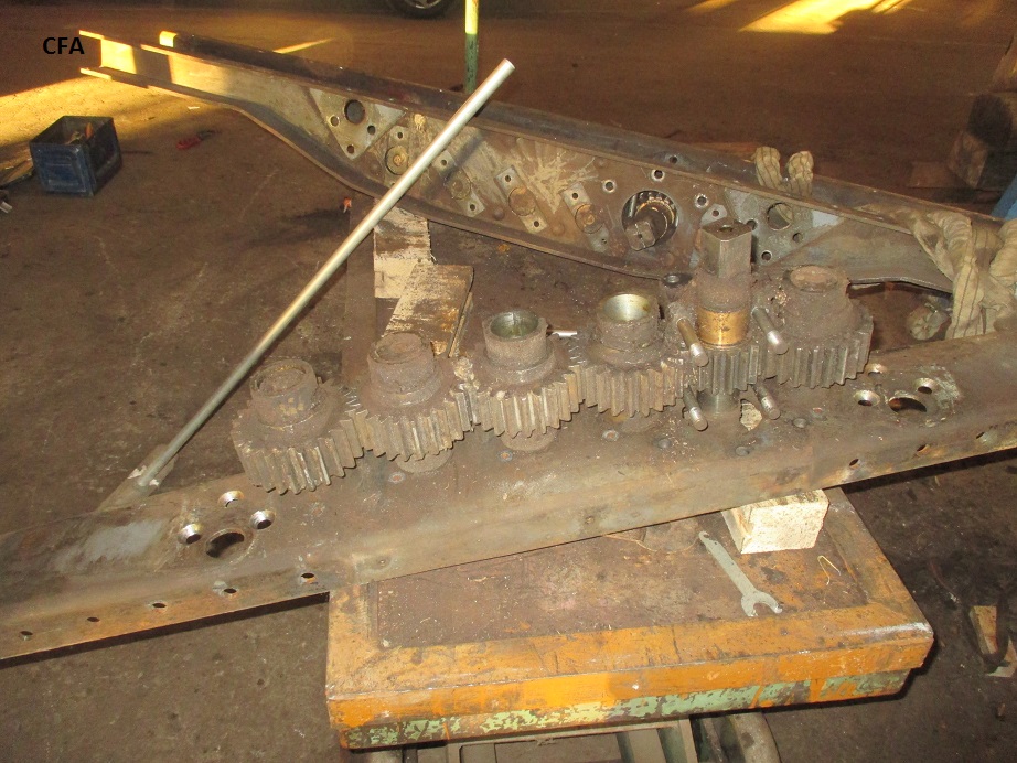

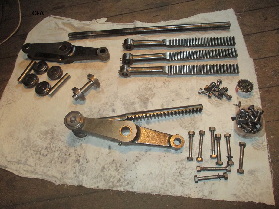

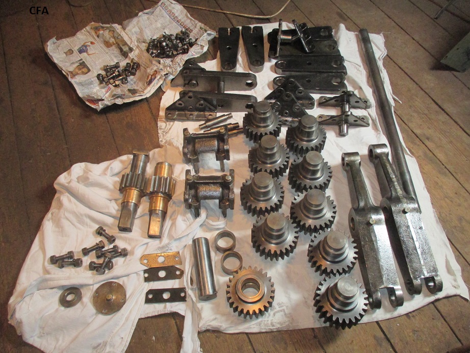

Messagepar diabolo » 25 11 2016 à 14:35
démonter c'est pas difficile remettre en état correctement c'est mieux.
Les pièces coulissent et s’emboîtent sans difficulté #B6 : bielles, crémaillères, ...

Messagepar YVES » 25 11 2016 à 17:27
Avant-Après : toujours aussi bluffant !

Fin du démontage il est entièrement démonté.
La suite le remontage ...

Messagepar diabolo » 02 12 2016 à 15:27
Les dernières pièces sont toutes vérifiées intégralement #B6 du caillou la graisse sèche.
On va pas tarder à faire le remontage avec peut être une modif maison si c'est possible on regarde ça dimanche.
