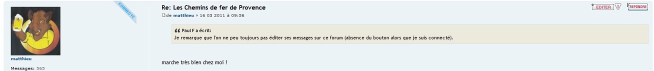

Messagepar matthieu » 16 03 2011 à 10:58
Paul F a écrit:Je remarque que l'on ne peu toujours pas éditer ses messages sur ce forum (absence du bouton alors que je suis connecté).
marche très bien chez moi !

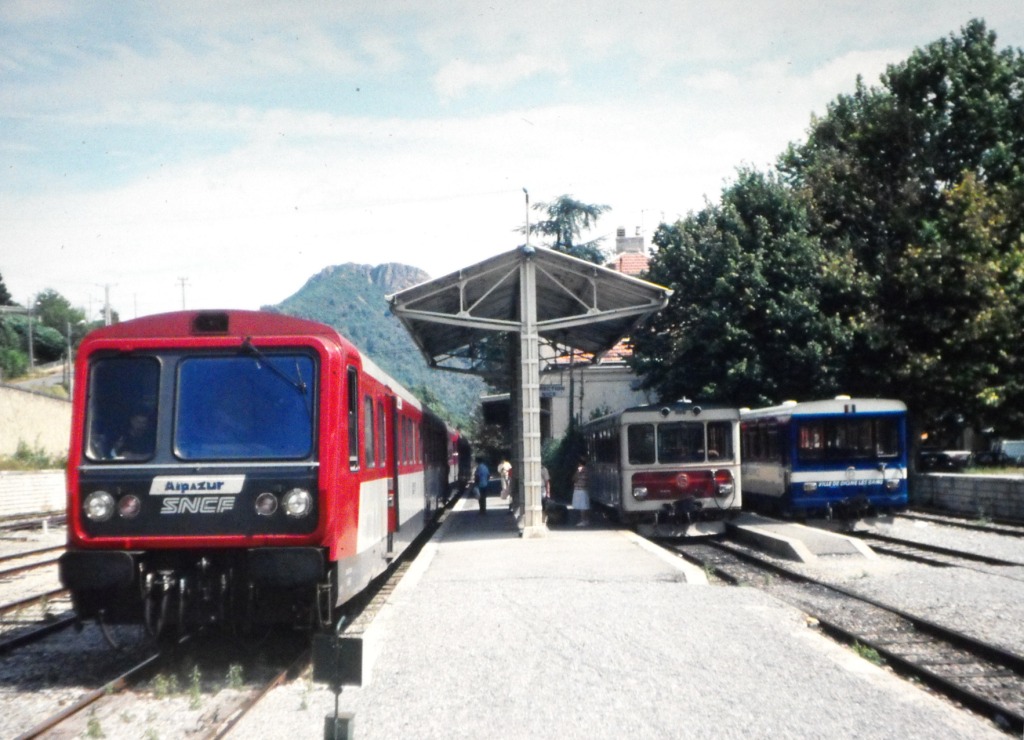

Pour rappeler le bon temps de l'Alpazur, voici à nouveau une photo prise en août 1988 en gare de Digne.
