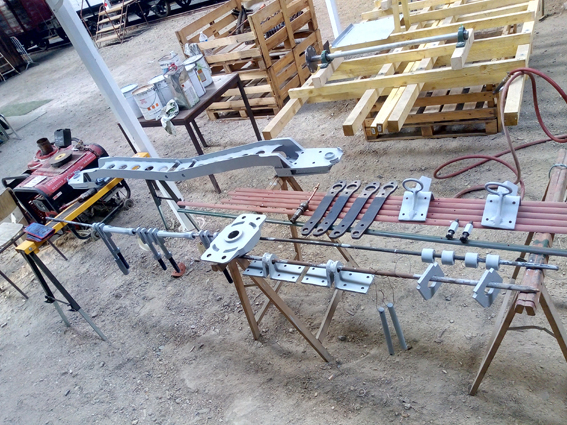

La peinture suit son cours....

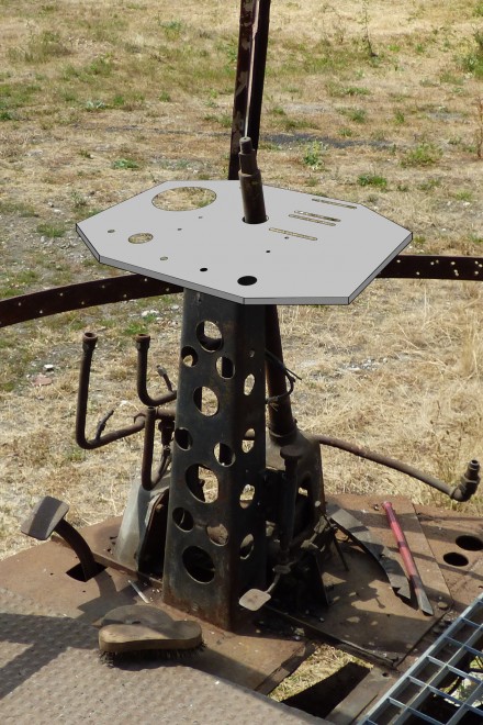

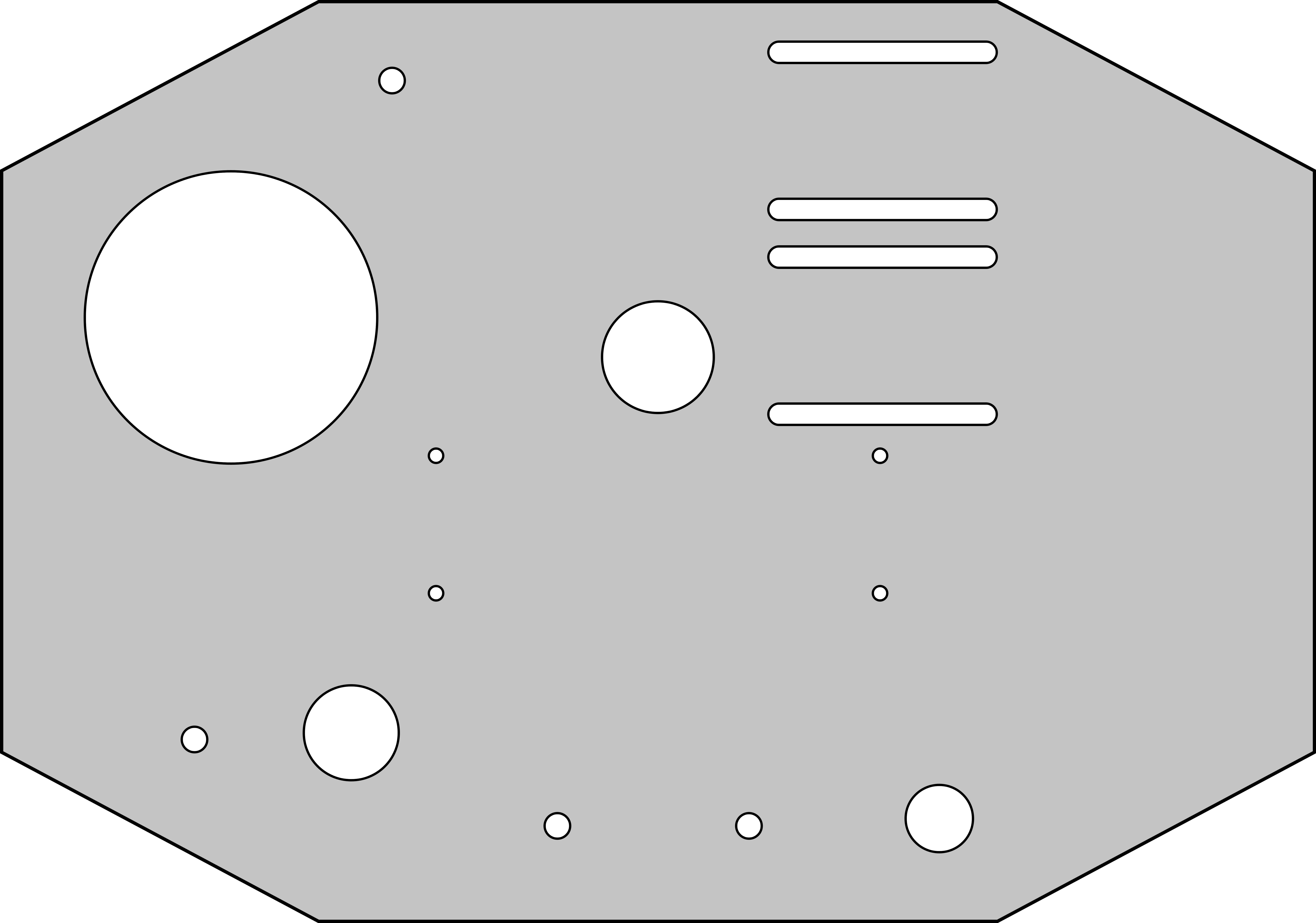

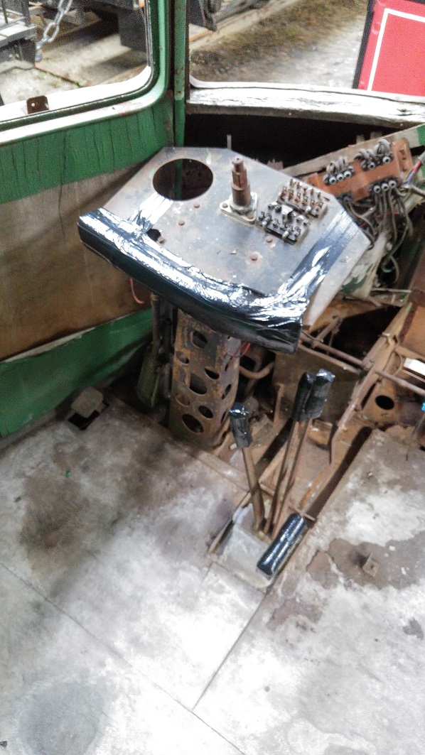

Le jour où il faudra faire faire à neuf le poste de conduite avant (car manquant), voici un schéma à l'échelle, réalisé avec les mesures du poste arrière.
Il faudra percer de nouveaux trous sur la droite, dont celui pour y mettre le démarreur.

Messagepar Yoyo » 05 07 2020 à 08:19
G. Billardiste a écrit:Le jour où il faudra faire faire à neuf le poste de conduite avant (car manquant), voici un schéma à l'échelle, réalisé avec les mesures du poste arrière.
Le fichier joint 20170915_190131_HDR-2.jpg n’est plus disponible.
Le fichier joint PlanMaisonPosteConduite315.png n’est plus disponible.
Le fichier joint Montage-2.jpg n’est plus disponible.
A l'armée un instructeur nous disait que pour être meilleur il fallait s'améliorer. #B6

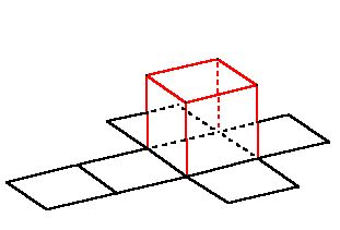

C'est un beau dessin, mais techniquement il sert à pas grand chose. Pour vous, l'idéale sera de donner le pupitre à faire en tôlerie industriel. Avec un dessin DAO bien fait l'opérateur peut le mettre directement sur une découpeuse laser ou plasma. Puis rebelote avec la tôle coupée un petit programme dans la plieuse et paf ça fait des chocapic. En Suisse, c'est une combine, si bien préparée à env. 50-100€.
Pour en revenir à nos mouton, ton dessin côté devrai ressembler au développement (partie noir) de ce cube (partie rouge) :
Cependant, es-tu sûr que les dimensions sont identique? Du côté moteur, j'ai souvenir que le moteur prend beaucoup de place. Me tromperais-je?

Messagepar G. Billardiste » 05 07 2020 à 13:29
J'entends très bien ce que tu dis. ;) Merci pour tes idées et conseils !
Rien n'est encore planifié concernant la confection (qui, où, comment et surtout quand). Sur le schéma que j'ai fait, je vais y mettre les mesures, afin que, si c'est un industriel/pro qui doit le faire, il puisse réaliser très rapidement le 3D sur son logiciel en avoir à lui envoyer l'original.
Même au MTVS on pourrait le faire. Il suffirait de faire découper la tôle dans un fablab par exemple. Les bordures, des barre de tôles soudées par dessous par exemple....
Enfin bref, c'est comme d'autres choses, je m'occupe les soirs pour prendre un peu d'avance sur les travaux qui seront à faire plus tard. :^)

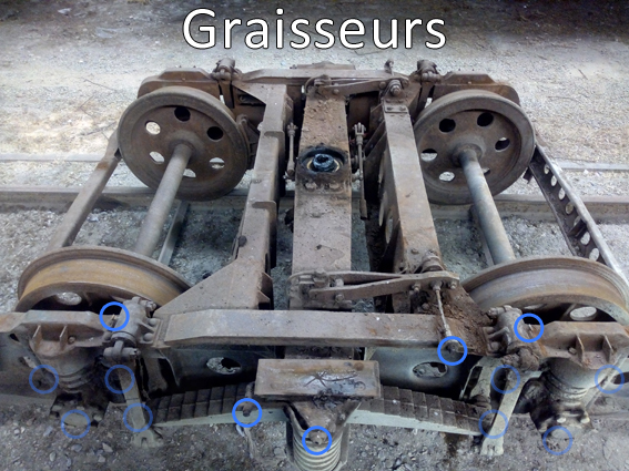

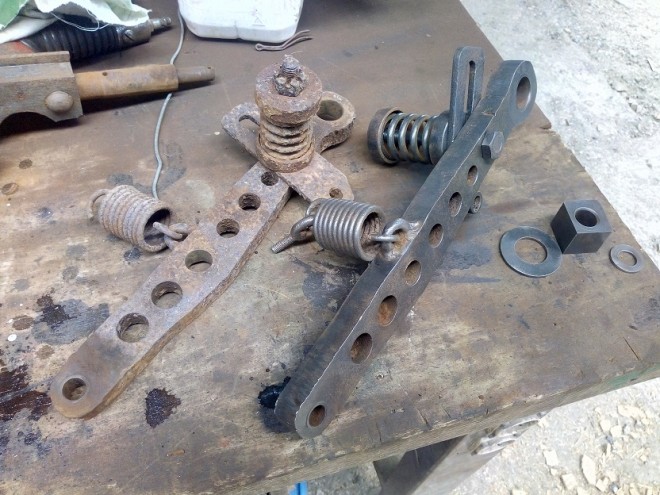

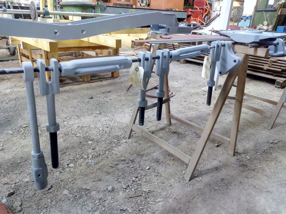

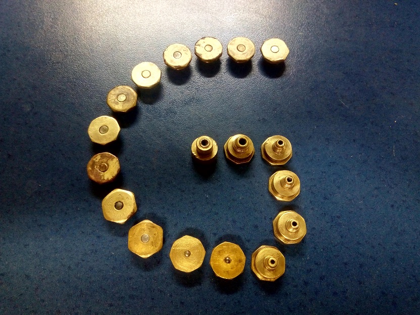

Aujourd'hui nettoyage de la seconde tringlerie (avant) des sabots de frein.
"G" comme graisseur. Voici tout ceux du bogie
Recensement de l'intégralité des graisseurs du bogie (bon, il manque ceux des boîtes d'essieu qui sont encore à Butry). Il y a quelques manques)
Pour les curieux, voici les points de graissage (d'un côté, donc x2) de ce bogie porteur, qui est à l'origine un bogie de remorque R-210 ! :^)
