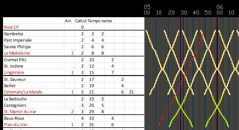

Messagepar CarloDiGegha » 02 01 2011 à 23:15
merci BZH, pour les précisions et l'exemple, j'hésite de le dessiner, quand je suis en retard de publier mes autres images, mais en principe tu dis la même chose
par exemple :
le cadencement dans une horaire graphique avec les évitements a St. Isidore et Bellet
On voit toute suite le besoin d'une troisième évitement entre St. Philippe et Parc Impériale.
L'avantage : le temps pour changer la direction est plus équilibré.
Mais il est beaucoup plus difficile de prolonger le cadencement a Plan du Var (indiqué vert) et intégrer les trains Nice digne dans le horaire, pour ça il faut avoir un quatrième évitement a Castagniers!!
Et pour intégrer les trains Nice-Digne dans les horaires comme train supplémentaire : les évitements avec les trains cadencées passent a Colomars, Lingostière et La Madeleine, mais il faut trouver une solution pour un évitement entre Nice Sud et Gambetta (voir ligne rouge).

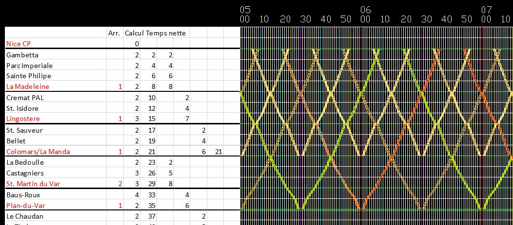

Messagepar CarloDiGegha » 08 01 2011 à 22:10
Voici encore un horaire graphique pour Nice - Plan du var avec les évitements d'au jour d'hui.
dans cette horaire on peut voir que ça manque seulement un evitement entre Gambetta et le terminus ou deuxieme possibilité : il faut accélérer la circulation.
mais organiser un évitement me ne semble non plus trop difficile :

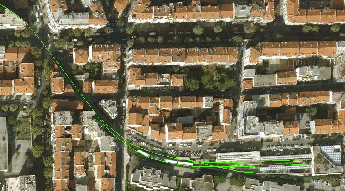

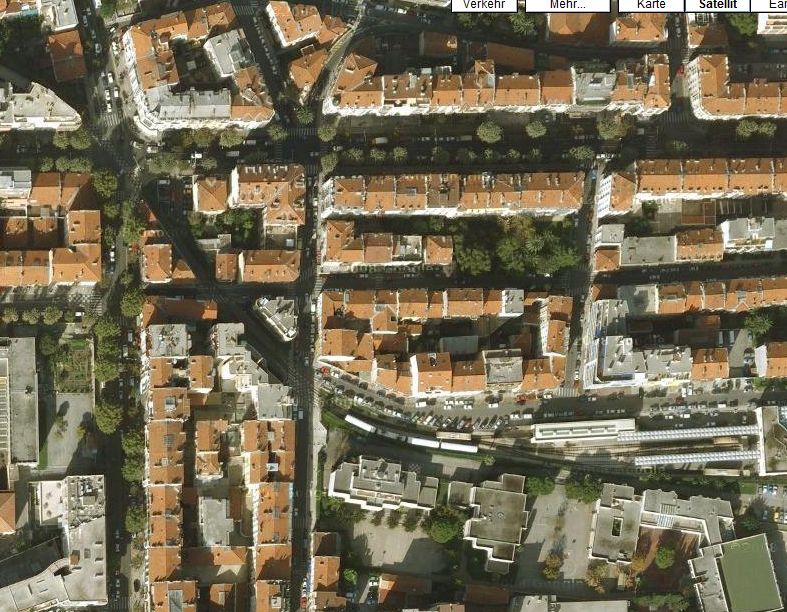

voici un photo aerien de la gare de NIce, CP :
l’arrêt de Gambetta est a la gauche, après peu de temps il y'a une bifurcation et deux voies vers le terminus des CP. mais le voie >sud< ne rentre pas a la gare voyageurs, c'est seulement un voie de garage.
Avec une petite adaptation on peut utiliser le deuxième voie comme voie d’évitement, voici un dessin fait sur le photo aérien.
a mon avis c'est la manière plus simple et plus rapide pour cadencer la ligne.
voila, pour regarder vous-même:
http://www.viamichelin.de/web/Cartes?la ... BNYXVyaWNl
après la ouverture de la fenêtre cliquez sur >Satellit<

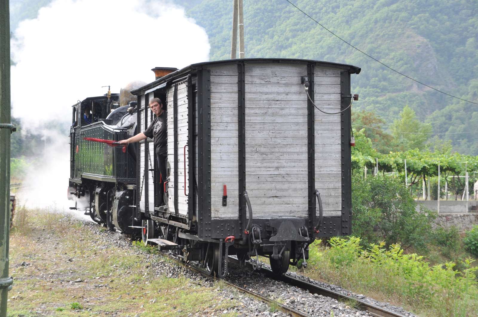

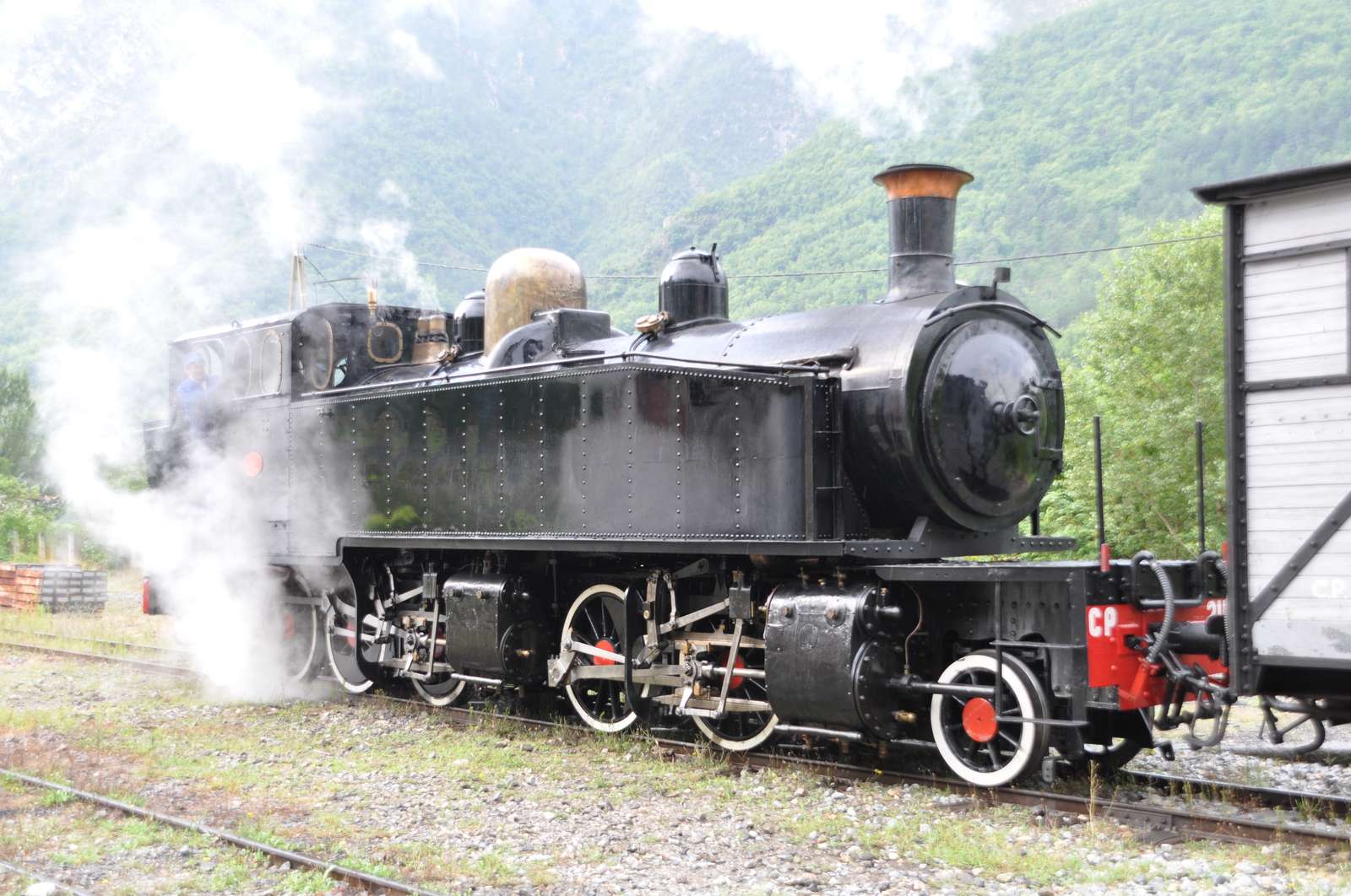

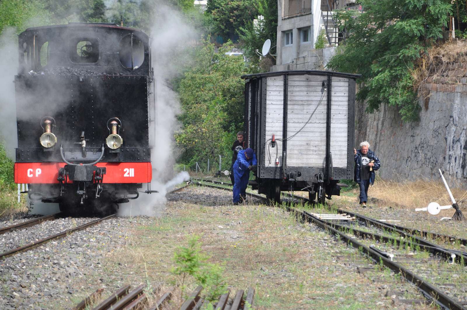

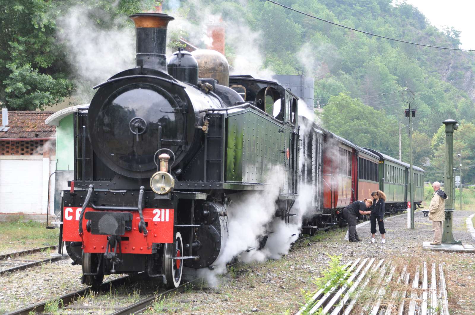

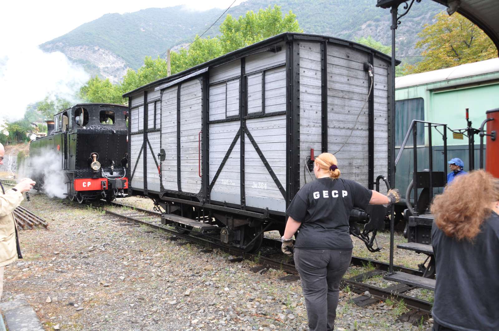

Je viens de le relire deux fois et comme moi aussi j' aime bien ce réseau d' un autre temps mais qui se modernise doucement et surement permettez moi d' apporter quelques photos supplémentaires sur le Train des Pignes.
C' était en août dernier et il y a surement des personnes qui se reconnaitront.
Histoire d' une manœuvre en gare de Villars-Sur-Var
Cordialement,
canari
canari
Messages: 622
Enregistré le: 11 10 2006 à 16:39
Localisation: sud Breizh-Pornic
Re: Les Chemins de fer de Provence
Messagepar Benjamin » 10 01 2011 à 21:45
Bonsoir
A oui je me reconnais très bien toujours avec mon drapeau rouge a lamain mais aussi ma fiancée et la nièce. Superbe photos.
Benjamin
