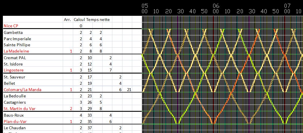

Messagepar CarloDiGegha » 19 12 2010 à 18:38
Bonjour et merci pour vos réponses!
Benjamin a écrit:Bonjour, le projet actuel et definitf pour la ligne trois du tramway de Nice est de faire terminus au centre commercial lingostiere (halte decsaibtcsauveur pour les CP). Il n'y a plus de projet comme le troisième rail mais plutôt de rendre les CP comme un tramway c'est a dire de cadencée le service banlieue a 15 minutes entre Nice et Colomars et de créer un pôle d'échange bus/tram/train en gare de lingostiere.
enfin une solution raisonnable et réalisable qui conservent les CP!
le cadencement de 15 minutes n'est pas difficile a réaliser sur les voies des CP, les distances entre les gares sont (selon l'horaire actuel) environ 7 minutes, seulement Madeleine - Nice fait malheureusement 8-9 minutes, mais les nouveaux rames sont bien sure plus rapides. Sinon, une deuxième voie Gambetta - Madeleine peut être la solution pour cette petite problème et cela augmente aussi la flexibilité de la ligne dans cette partie (qui est en plus une partie clé avec beaucoup des voyageurs).
Au jour d'hui on peut déjà cadencer la ligne à toutes les 30 minutes. Aussi si le horaire est seulement environ (j'ai piqué les temps de circulation dans l'ancien horaire) on peut déjà voir un principe donnée par la ligne.
les lignes jaunes, verts et rouges indiquent un cadencement de 30 minutes entre Nice et Plan du Var fait avec trois rames.
le renforcement pour le cadencement de 15 minutes est indiquée blanc (deux rames). on voit tout suite le problème d'évitement a Gambetta (comme seul!!! la ligne est magnifique pour cadencer!!!) a soluer avec les rames plus rapides ou une deuxième voie (voir dessus)

Messagepar CarloDiGegha » 20 12 2010 à 15:46
Merci Benjamin!
Une chose je me demande :
si je réalise un cadencement de 15 minutes j'ai le besoin d'un évitement toutes les 7.5 minutes.
si on regarde les temps de circulation d’au jour d'hui c'est vrai : Bellet - St. Isidore sont 7 minutes, mais ça manque une troisième évitement a St. Philippe ou Parc Impérial (ou entre les deux dans un secteur avec voie double).
Mes avions de surveillance (Google map, Bing, ViaMichelin :rod_siflet :rod_siflet ) ne faisant pas des images trop brillantes de la gare de St. Philipe, mais il mes emble qu'il n'a pas d'évitement... selon mes avions le parc impérial est souterrain et ils ne peuvent rien dire, logiquement.
a't on déjà une idée comment faire?
Et, même si je trouve des avantages pour les nouveaux évitements, je me demande, pourquoi on ne utilise pas les évitements d'au jour d'hui s'ils sont presque idéales?
merci d'avance pour le réponse!
