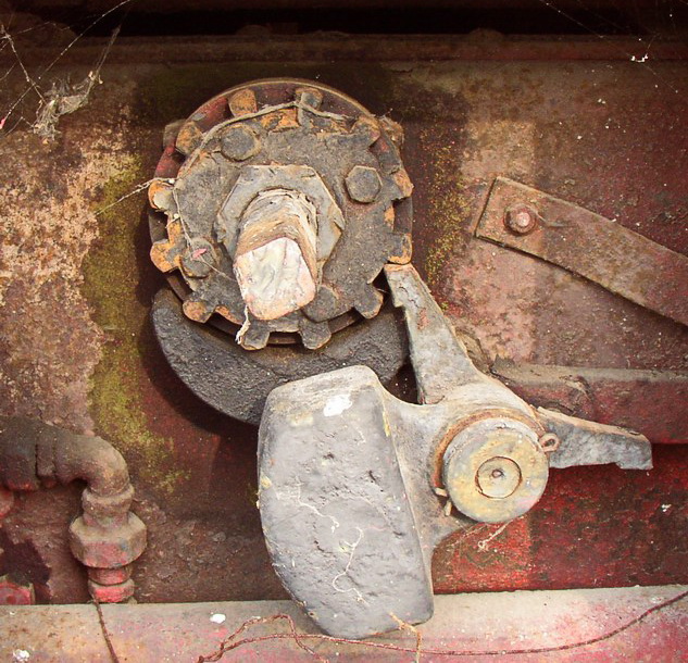

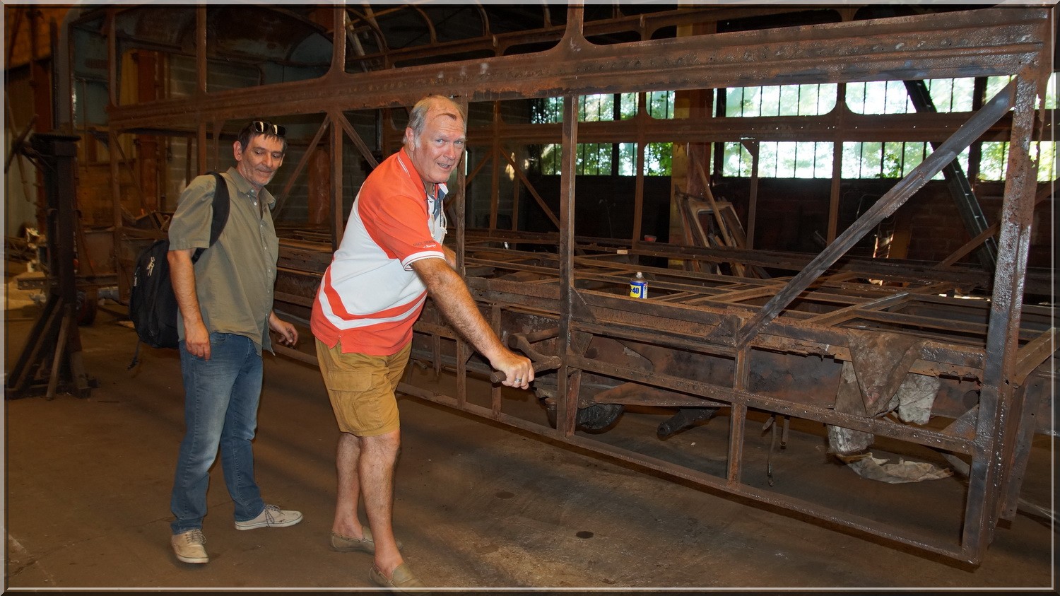

Suite à la photo de photo de " Diabolo ", je voulais poster cette photo prise sur le M7 . J'espère que je vais réussir suite aux bons conseils... Merci.

Si j'ai bien compris, à supposer que nous soyons là dans la phase "je descends le système de retournement pour le poser sur la voie", il faut basculer le contrepoids dans le sens des aiguilles d'une montre pour que ce soit l'autre cliquet qui se présente dans la phase "Je remonte le bazar". :F9
Donc intervention manuelle à 4 pattes sous le châssis, ou s'est assez haut pour ne pas attraper un tour de reins ? Ça doit être ça, parce que la manivelle doit être accessible debout, sinon on n'a pas de force...

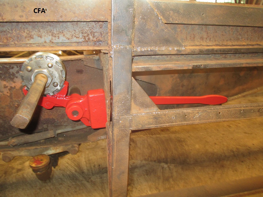

Pour répondre à YOYO qui n'a pas tort plusieurs options étaient présentes, la roue rocher du 201 est complète mais je préfère la laisser dessus, la deuxième option celle que nous avons adoptée et si problème on peut refaire cette pièce à la découpe au fil.
Il y a une démultiplication des pignons arrière, si toutefois tu veux nous aider ce sera avec plaisir, ce n'est pas une histoire de 2 francs 6 mais plutôt à la débrouille que l'on travaille . Les pros sont là en cas de questions si je ne sais pas je les sollicite.
On voit que beaucoup de pièce DE DION sont identiques sur les séries, c'est juste le plateau qui doit être plus grand pour la VN.
Le système de la roue rocher du M7 est identique à un détail prêt.
Il y a 2 trappes, une pour la poignée frein et l'autre pour faire basculer la masse pour le changement de soit lever ou descendre. La trappe de la masse est terminée la photo doit se trouver dans les pages éditées.
On a refait la poignée et la masse de couleur rouge comme à l'origine.

Messagepar PierreAntibois » 22 08 2016 à 14:21
Salut
En effet, debout.
Déjà, dans les années 50, j'avais entre 5 et 10 ans, j' " aidais " le mécano en bout de ligne à Lacanau-Océan pour tourner la manivelle..... 65 ans plus tard, et grace à Philippe, je l'ai encore tourné. :ipb-251

12 vides, je peux faire sur ma fraiseuse. Envoye-moi la pièce et tu en auras des neuves en retour. MP si tu veux mon adresse.

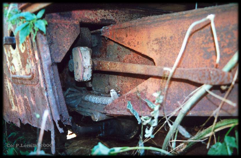

Le De Dion 206 à Dunière
Source : http://www.railfaneurope.net/pix/fr/pri ... u/pix.html

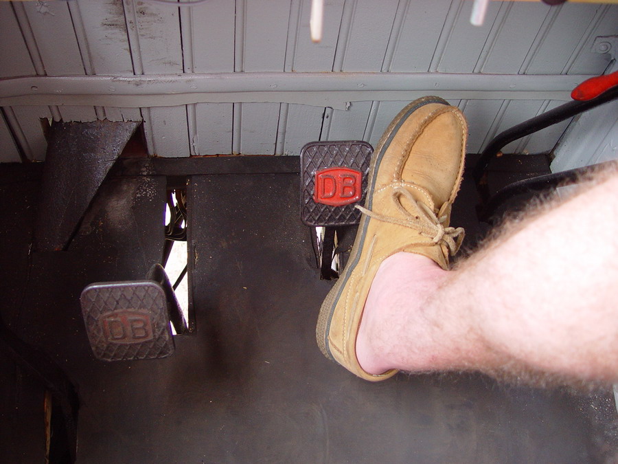

Messagepar PierreAntibois » 23 08 2016 à 11:08
Le mollet qui a fait trembler les " De Dion " :prrrt:

Question idiote de mon fils Valentrain de 9 ans (pas de moi je le jure :rod_siflet )
La masse de changement descend bien par gravité et la poignée sert à la freiner éventuellement, la manivelle sert juste à la remonter ??
Après les mollets les mains
Et ensuite la poche, c'est pas bien mon Pierrot #B7

Messagepar BG1000 » 24 08 2016 à 07:55
Picasso71 a écrit:....Question idiote de mon fils Valentrain de 9 ans (pas de moi je le jure :rod_siflet )
A mon avis les deux positions sont:
  • Empêcher que le plateau descend lors qu'il est en haut lors de circulation
  • Empécher que le véhicule descend lorsqu'il est en levé
