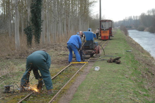

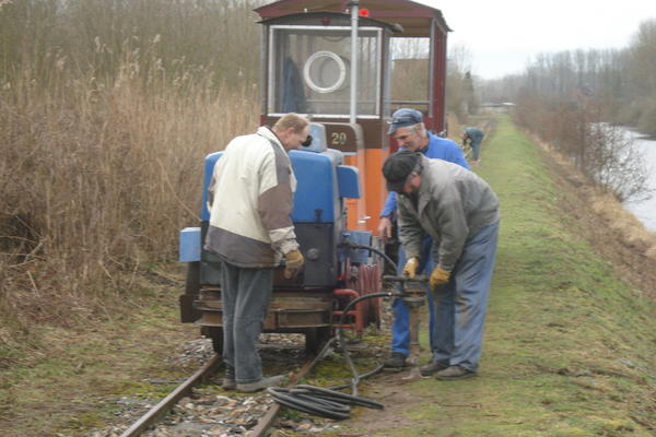

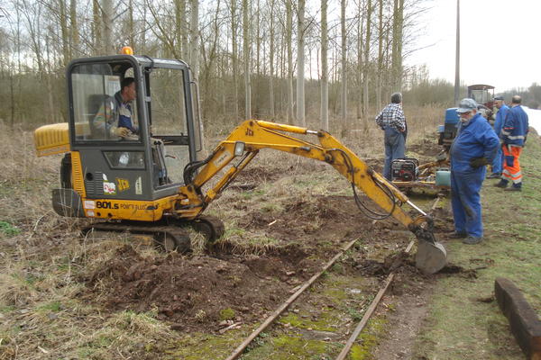

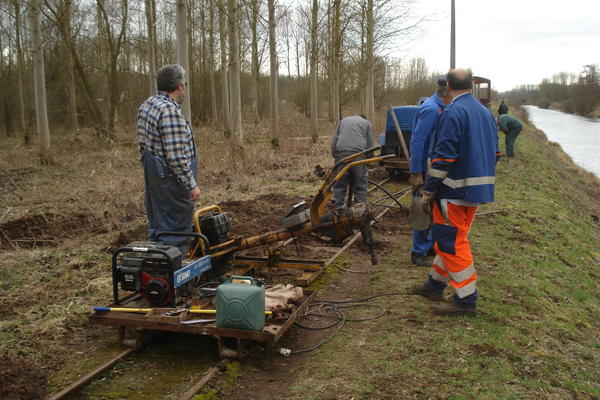

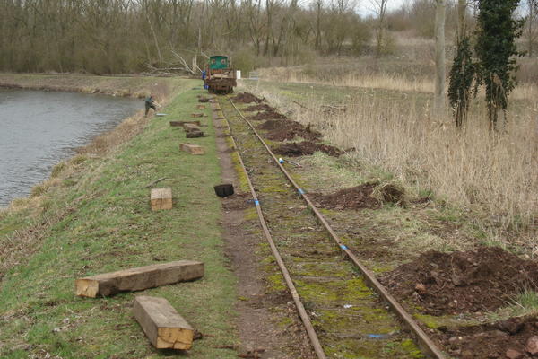

Hier, Samedi, nous avions rendez vous a 8 heures pour un gros chantier de remplacement de traverses.
Le nombre de membres présents a permis d'organiser 6 ateliers differents: détirefonnage des anciennes traverses, remplacement, perçage, tirefonnage, bourrage, plus une équipe au controle des eclisses.

Une bonne journée, trés physique; La pluie annoncée n'est pas venue :ipb-251 Mais ça fesait partie de l'organisation! C7
nous avons remplacé 80 traverses et controlé les éclisses sur 1 Km.
Terminé a 19 h 30 fourbus mais contents.

Messagepar Elliot » 22 03 2010 à 10:21
Salut
A quoi sert l'espece de marteau pneumatique?, on dirait un crochet a l'extremite.

Messagepar pelican » 22 03 2010 à 10:26
c'est pour bourrer les traverses ! il y a une espèce de plat rectangulaire, on l'enfonce de part et d'autre des traverses (pas de ballast sur cette section : traverses enterrées) et bon, ça tasse sacrément bien !!

Messagepar Elliot » 22 03 2010 à 10:59
Merci
C'est une idee a essayer chez nous, ça doit aussi marcher avec du ballast.

Messagepar pelican » 22 03 2010 à 11:33
je crois aussi que ça doit fonctionner avec le ballast : les quelques cailloux que j'ai enfoncé avec l'engin se sont bien calés en dessous des traverses ! admirez le wagonnet adapté pour supporter le compresseur !

Bonjour
c'est le même principe que sur les bourreuses :rod_siflet

Messagepar Elliot » 23 03 2010 à 10:07
je n'en ai jamais doute mais nous n'avons pas de bourreuse alors que des marteaux pneumatiques si.
