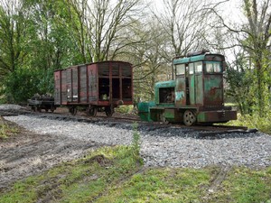

le Nordiste a écrit:Bonjour,
Etant Boulonnais, où à deux pas, j'est il possible d'avoir une photo du COMESSA
"la SABA nous a cédé également le locotracteur COMESSA ex Digue Carnot (Boulogne sur Mer)"
Pour découvrir ce dont je n'ai pas eu connaissance lorsqu'il etait sur ses terres ?
Merci d'avance
Il s'agit d'un locotracteur qui était à l'origine en voie de 60 et mis en voie métrique ultérieurement. Il est équipé d'un moteur CLM, probablement un LC3. Il a été garé sur les voies de la SABA depuis 1995 , année de son sauvetage (il était promis à la ferraille) à fin 2011. Il est accompagné sur l'image du k118 ex BA et ex POC. Ce wagon a "fait Verdun" en circulant sur le Meusien en 1916 et 1917.

Ce type de locotracteur a t-il encore des exemplaires frangins en état de marche, ou restaurés ? :D3
Sur les vues aériennes de Boulogne sur Mer en 1959, on voit des rames de 6 / 8 wagonnets.
Sa puissance est réduite, et ne permettait pas de tracter plus ?

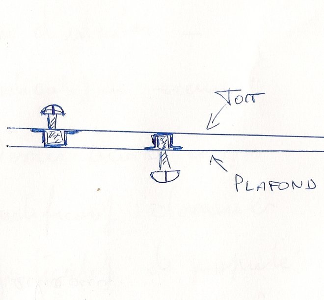

Les DeDion sont tous construits sur le même principe au niveau de leur carrosserie, à savoir que le squelette est constitué de fers Oméga soudés, dont un sur deux est inversé,ce qui permet de visser soit le plafond, soit le toit, car dans l'intérieur de ses fers il y a des liteaux en bois afin de permettre le vissage.
C'est aux soudures que la plupart des fers sont corrodés et même cassés, et sur le M 104 il aura fallut en remplacer un bon nombre.
Les bouts de caisses sont fait de simples cornières mises en forme, le chassis en tôles épaisse pliée, je pense que les OC 2 étaient construits de la même façon que le M 104

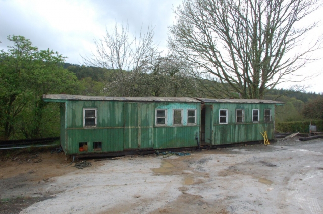

Hier c'était rapatriement d'une caisse de voiture ABDf 61 retrouvée au fin fond du centre Bretagne, à Spézet où elle dormait au fond d'un jardin.Pour l'en extraire, il aura fallu la découper!Elle va trouver une nouvelle vie et servira de billetterie et de bar.Un bon nettoyage, quelques travaux de menuiserie et un bon coup de peinture lui redonneront le lustre qui lui manque.

Ou comment faire 2 voitures, avec 1 mixte-fourgon !!!
Bon courage pour la restauration ? Cette voiture avait-elle son châssis ?
Re: La renaissance du Réseau Breton en touristique
Messagepar Bon Repos » 27 04 2015 à 00:51
Elle ne l'avait plus car tout porte à croire que son châssis est l'un des 6 plats à bogies HMY encore existant sur la BA

Belle récupération !
J'espère qu'elle pourra être restaurée et remise sur un châssis ! #B6

Restaurée certainement, mise sur chassis, si la chance permet d'en trouver un :rod_coeur

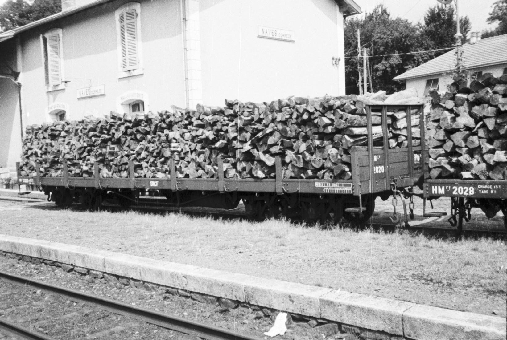

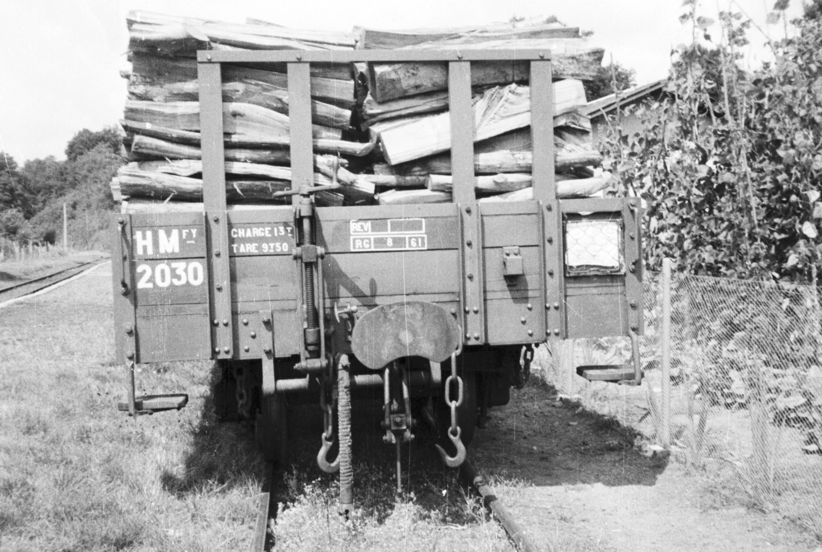

Ces châssis sont passés par le POC avant d'aller sur le BA :
Photo : EC 64
Photo : EC 64
Pouvoir en récupérer un pour cette caisse serait formidable !
