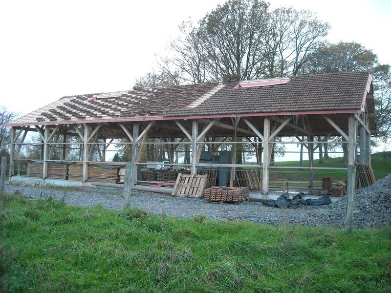

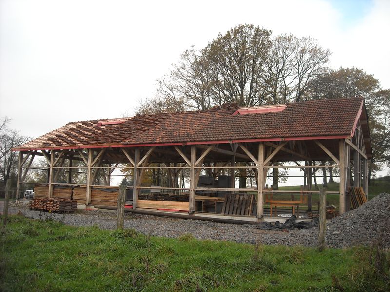

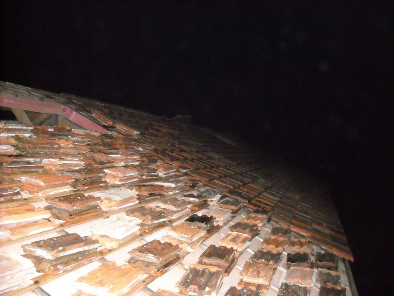

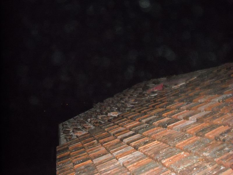

Bon, les images qui suivent sont pas de bonne qualité (pas facile, a 18h, il fait nuit maintenant), mais cet après midi (frais mais non pluvieux) a été mis a profit pour continuer la pose.
Il ne reste plus maintenant que 2 travées a faire. Quasiment toutes les tuiles sont sur le toit.
Les épines du sapin n'ont qu'a bien se tenir!!!!! :demon
