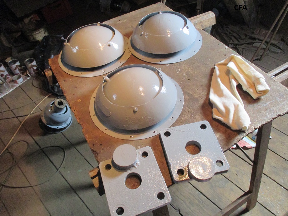

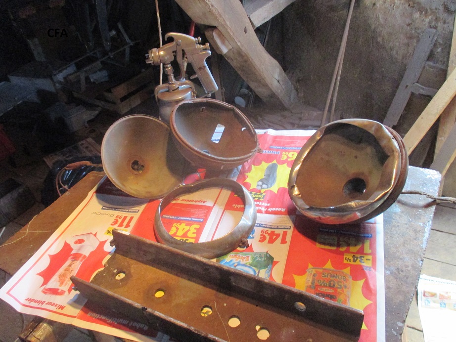

Le résultat sur le panneau latéral du capot moteur ne me convient pas, trop déformé sur un angle pour le reprendre correctement autant refaire les 2 et pas perdre de temps inutilement en temps et argent.
2 tôles plus épaisses avec les pliages adaptées seront plus fiables.

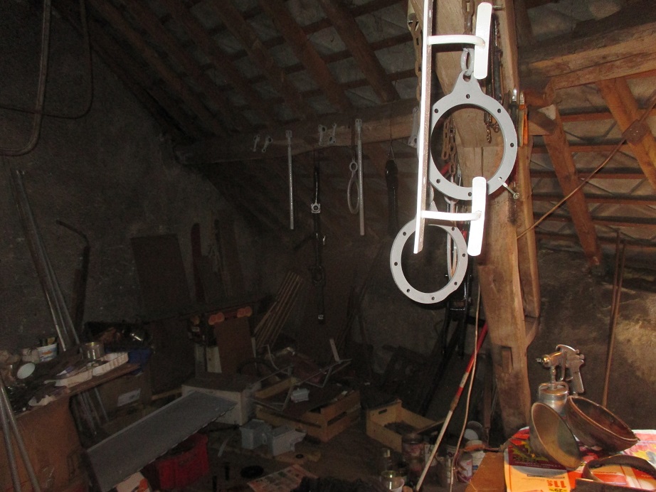

Les aérateurs ont été repris dans les détails de finitions, on laissera les macarons du fabriquant lisibles. Un dernier coup de pistolet de gris CFD pour ces pièces et c'est terminé avant remontage.
PL .

Messagepar OSS 117 » 06 07 2016 à 10:16
Une question: pour les paraboles de phare, elles doivent être complétement piquées, non?
Comment allez-vous faire? Les rechromer?
J'ai ce souci sur ma voiture, elle sont piquée et du coup ça n'éclaire plus grand chose... :snif :snif :snif

Messagepar diabolo » 07 07 2016 à 15:36
OSS 117 a écrit:Une question: pour les paraboles de phare, elles doivent être complétement piquées, non?
Thomas ;)
Au tout début des travaux du 201 on avait trouver sans trop de difficultés une paire de phares, on avait également trouvé les pièces détachées identiques. Les phares du 201 et 206 étaient hs par la corrosion ou détruit par quelqu'un.

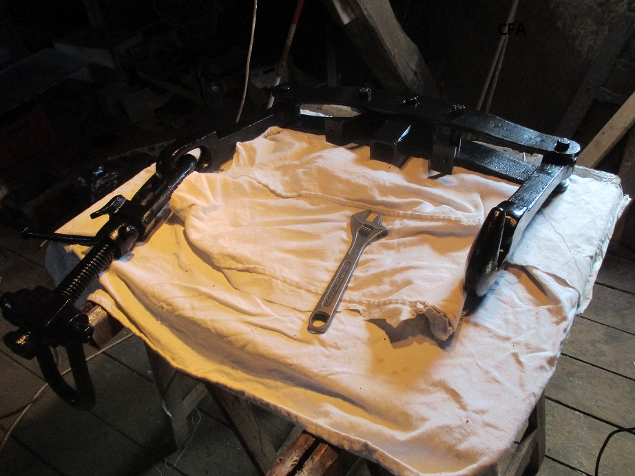

La partie attelage +tampon est terminée complètement avec sa peinture, un peu de graisse et remontage avec des rondelles et goupilles neuves.
D'autres pièces du 206 et 201 en cours de séchage et déjà rangées.

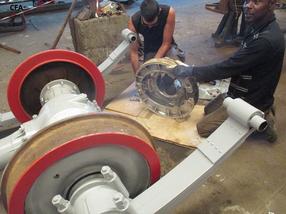

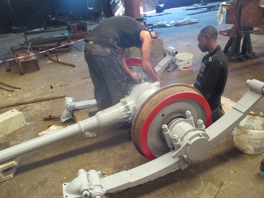

Messagepar diabolo » 11 07 2016 à 13:31
remontage des flasques de freins du pont, les garnitures sont neuves et tout est vérifié correctement RORO peut venir jeter un coup d’œil si ça le tente !
Le pont est terminé plus que de l'huile et c'est fini et il est sous bâche.
PL .

Messagepar OSS 117 » 12 07 2016 à 00:13
De belles machoires de frein. Les miennes sont ridicules à côté...
Juste par curiosité, pour le pont c'est une huile spéciale "autorail" que vous mettez ou comme sur la plupart des voitures anciennes une bête huile pour boîte et pont un peu épaisse 80-90 ?
