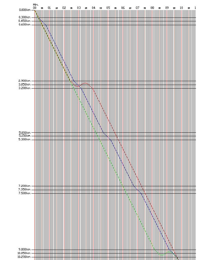

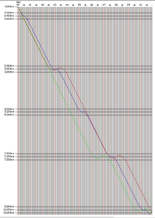

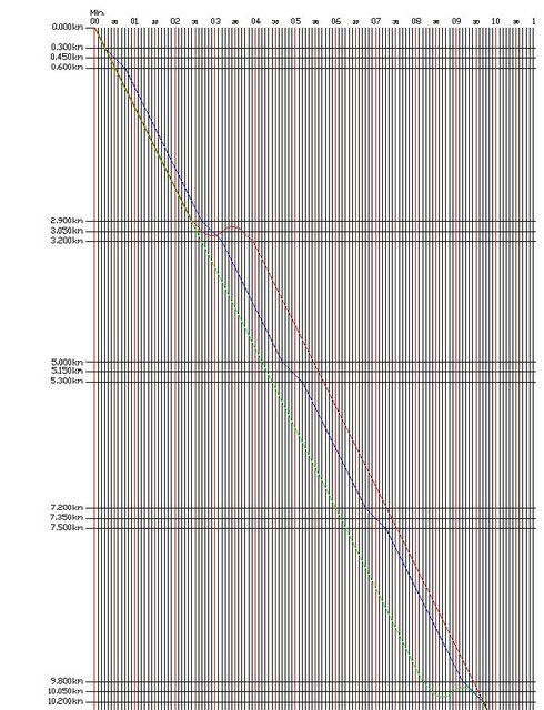

Messagepar CarloDiGegha » 11 08 2010 à 22:59
pour le visualiser j'ai desinnée une petite graphique de circulation :
les lignes rouges verticales representent un intreval d'une minute, les blancs 5 seconds, les marrons une demi minute.
Circulation bleue >train theorique aproximatif<: entre les gares le train circule avec 70km/h dans les gares il ralentit de 70km/h a 0km/h et redemare a 70km/h, representé par la ligne moins inclinée (35km/h).
circulation vert : Si un train passe les premieres 4 gares sans se ralentir (quand on a personne qui veit border) il pute s'arreter dans le cinquiem gare pour une minute enitere et est encore a l'heure.
circulation brun : ce train s'arrete dans la deuxieme gare, atrappe un peu de retard et ratrappe la bonne heure a la Gare 5.
et voila, dans cette graphique j'ai rajoutée 15 seconds d'arret par gare dans la ligne blue pour permettre un arret dans 2 gares sur 5 les lignes verts et brun).

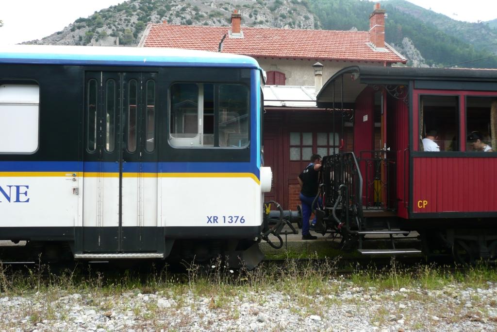

Messagepar olllive » 12 08 2010 à 00:22
CarloDiGegha a écrit:Vivement de nouvelles photos recentes ou non (Comme celle du Lampiste que j'adore) des CP et du GECP ainsi que de bonnes nouvelles sur la mise en service des AMG.
Puisque RER C en a marre qu'on parle d'accélérations et qu'il veut des photos, je vous en envoie une petite. A vous de déterminer la date !!!
