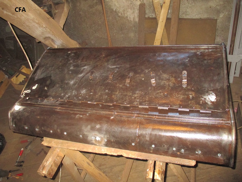

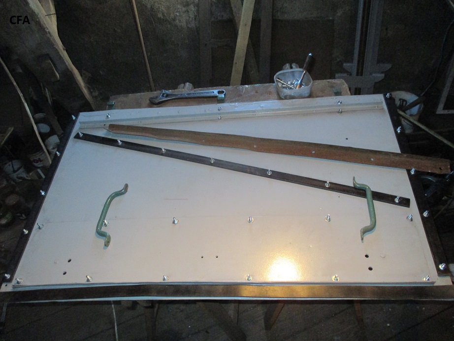

Messagepar diabolo » 23 06 2016 à 22:17
pas de problèmes pour vos calembours !
les 2 capots supérieurs sont repris et terminés , renforcement du panneau latéral + bavette à mettre en place après peinture.
A réfléchir pour les poignées à refaire ou à trouver un autre modèle.
Vu la qualité de la tôle, le second panneau latéral à reconstruire sera plus épais.
On peut passer ces pièces à l'apprêt.
PL .

Messagepar Patrick ze rabbit Deludin » 23 06 2016 à 23:03
Nono aurait apprécié nos calembours bons. Et il en aurait rajouté.
La poignée :
On a eu récemment le cas pour la restauration d'une porte ancienne sur un chantier.
Finalement, on a posé ça :
Poignée Casto.jpg (4.58 Kio) Vu 4298 fois
http://www.castorama.fr/store/Poignee-P ... ction=push
mais personnellement je trouve que ça ne fait pas assez "industriel".
L'original était un bête bout de rond en ferraille mis en forme, aplati et percé aux extrémités pour les fixations. Je n'ai pas eu le temps de chercher un forgeron qui nous aurait fait ça, sans doute pour une bouchée de pain rassis sorti de la bouche encore humide...
Et puis la poignée Casto est en alu, et même bien vieillie par le peintre, la peinture s'écaille déjà avant qu'on ait réceptionné le chantier !
Bon, je sais pas si ça fait avancer le schmilblick...

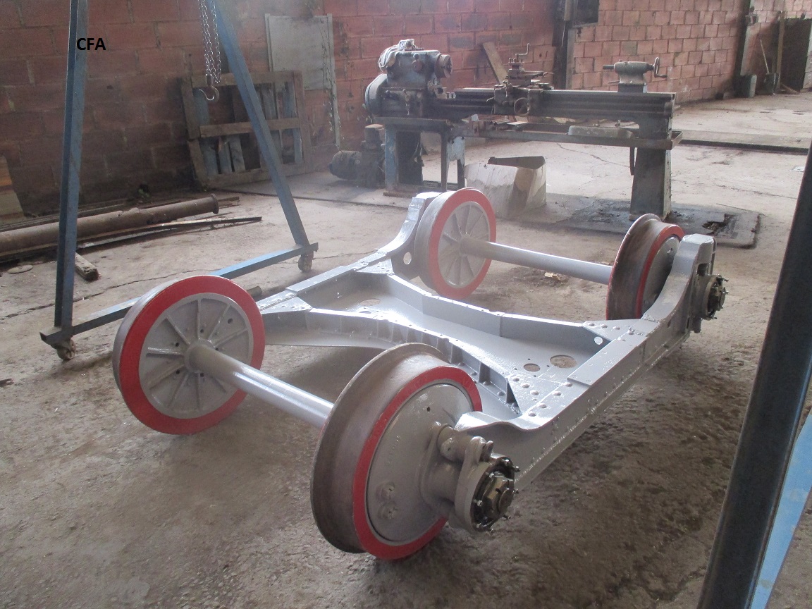

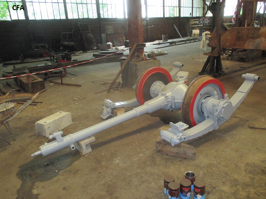

Messagepar diabolo » 26 06 2016 à 21:47
on avait fait un test peinture à l’œilleton et le rouge n'avait rien à voir avec le minium.
On a refait le bogie exactement comme lorsqu'il a été livré en 1935 avec les contours rouge retrouvés autant sur le 201 que le 206.
C'est un peu surprenant pour le résultat.
Les inscriptions apparaissent super bien mieux que sur le gris.
PL .
Diabolo
diabolo
