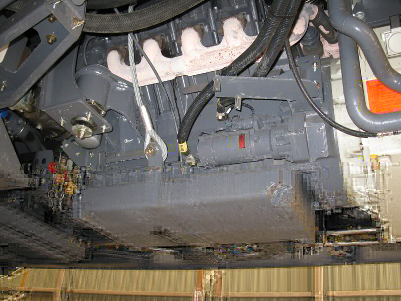

Messagepar IPCS » 09 08 2010 à 21:24
C'est de çà que vous parlez ?

Messagepar Benjamin » 10 08 2010 à 08:02
IPCS a écrit:C'est de çà que vous parlez ?
Oui, on parle de cela, ce qui gêne, c'est qu'il n'y a aucune accessibilité moteur ou alors trés dificile si l'on ne réalise pas un levage de l'autorail. En cas de panne en ligne, on ne pourra pas depanner sur place mais seulement réaliser un remorquage jusqu'a Annot ou il pourra être levé.

Messagepar Poggio » 10 08 2010 à 10:54
Benjamin a écrit:L'accessibilité moteur est un problème pour la maintenance moi je parle des problème pour circuler ce qui empeche les AMP Corse a rouler.
mais si pas de maintenance ... pas de circulation !
un copain travaille justement à la maintenance la bas, ils ne peuvent pas souffler les feuilles qui se coincent dans les radiateurs, surchauffe et on arrete la ...
Mets du karbon fo que cha kauffe !!!
Poggio
Messages: 352
Enregistré le: 23 04 2007 à 09:29
Localisation: Amiens et Saint Valery sur Somme
Re: Les Chemins de fer de Provence
Messagepar Benjamin » 10 08 2010 à 12:49
Il est vrai que l'accées des radiateurs est un vrai problème pour enlever les feuilles mortes. Savoir aussi que les SY on aussi se problème l'hiver quand le chauffage est allumer, les feuilles mortes rentrent dans le conduits d'échappement du chauffage, brule et degage une epaisse fumée noire laissant pensée que le moteur prend feu.
La solution serait peutetre de créée une nouvelle trappe d'accées au radiateur mais je n'ai pas bien vu ou il se trouve.
