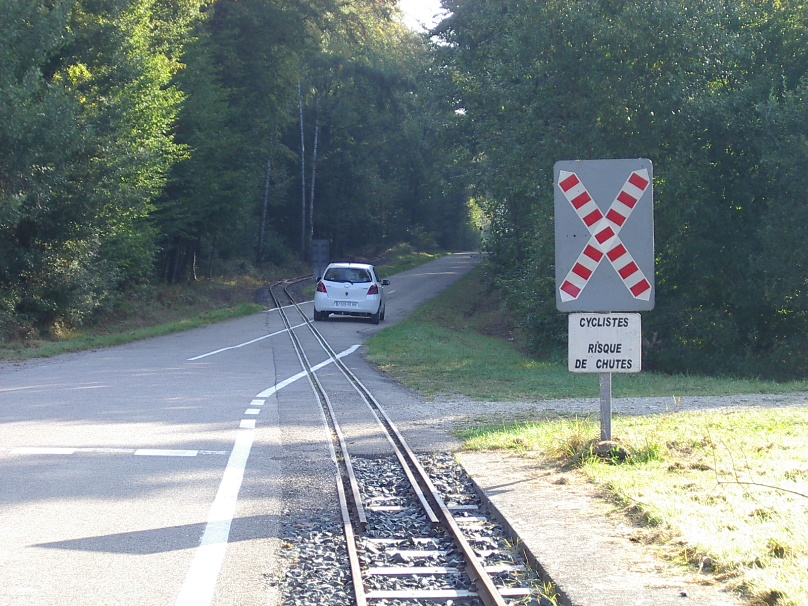

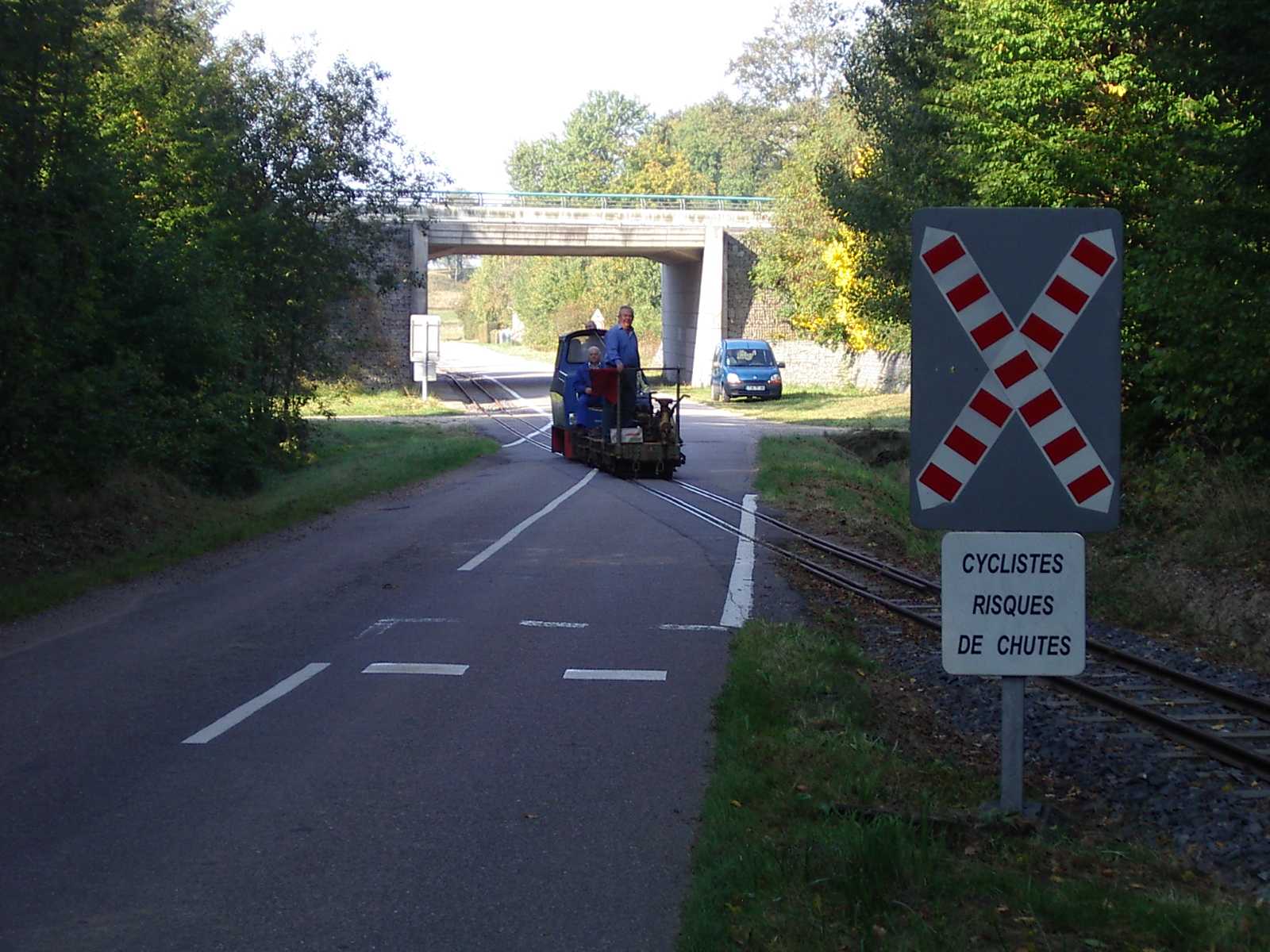

Pour répondre à rail1435, efefctivement, ce PN a posé quelques soucis à ceux qui avaient l'habitude de fréquenter cette petite route en vélo. Il a fallu qu'ils réapprennent comment franchir un PN biais et ce après quelques soleils et un peu de casse.
Nous avons mis en place une signalétique au sol ainsi que des panneaux d'avertissement et celui-ci, comme les autres ont fait l'objet d'un classement règlementaire.
L'axe de la chaussée a été matérialisé de même que les marquages des "Cedez le passage" des PN. Du coup les cyclistes sont moins tentés de suivre le rail et finir les roues en l'air.
Et bien entendu mise en place de croix de Saint andré de part et d'autre. Et pour attenuer la profondeur entre le rail et le contre rail, nous avons maintenu des gravillons. Et ca se passe beaucoup mieux.

Pour la traversée du pn par des vélos, cela ne sera jamais aussi dangereux que la voie encastrée dans la chaussée au départ du tramway du mont blanc.

Le signal d'approche reglementaire sera mis un peu plu tard. Un autre panneau sera implanté en accotement au nivau de chaque extrémité du projet pour informer de passages "déliats"

Messagepar Decau88 » 05 10 2012 à 21:26
je ne voulait pas l'enterrer autant, c'est la subdivision de l'équipement qui nous l'a demandé à l'époque. Mais si j'avait su, on aurai du le faire dépassant, ca aurait obligé les voitures à ralentir un peuu.
Ah, oui, la route est nomalement limitée à 30km/h!!!

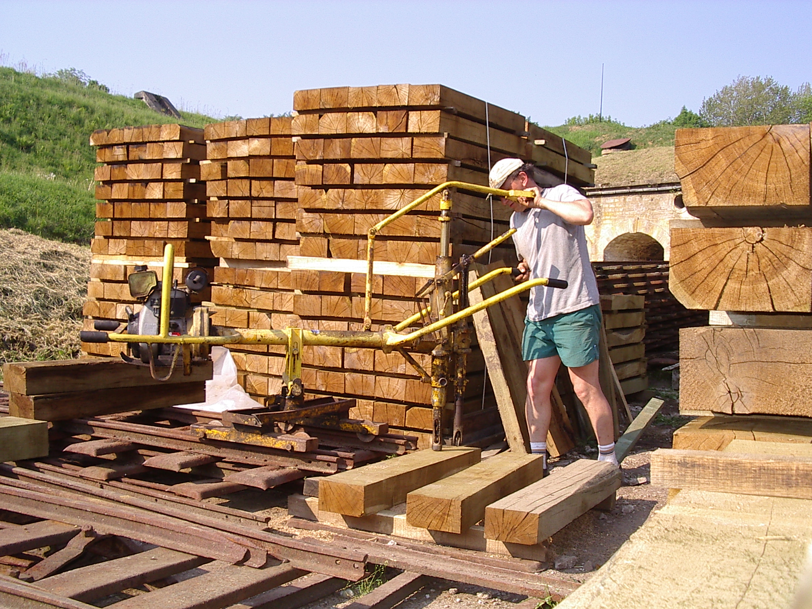

Pour les traversines, je me suis fait un banc de perçage et avec une perceuse alèseuse mise à bonne hauteur, avec un chariot à l'écartement, ca va super bien.
Faut juste se donner la peine de faire du prémarquage des emplacements de perçage. Et pour cela, un gabarit a été réalisé.
En fait, trois gabarits ont été faits car comme je vous l'ai dit plus tôt, nous avons utilisé défférentes sections de rail
Adorateur de Pech Pech

Messagepar rail1435 » 05 10 2012 à 22:05
Pour expliquer ma sensibilité aux soucis des cyclistes: le p'tit dernier et mécol il y 3 ans et 2 mois, sur le "semi".
Pour le PN du train des forts, c'est sans souci cycliste depuis la forêt en direction du passage sous l'autoroute. En sens inverse, c'est casse-g. car la courbe précède de très peu le passage des rails.

Messagepar Decau88 » 05 10 2012 à 22:05
moi aussi j'y suis sensible. Il y a déja un certain nombre d'années de cela je me faisait mes 5000 à 10 000 km par an.
Mais si les cyclistes faisaient un peu attention, y aurait moins de casse. A 3 de front a passer le PN, en discutant , et en roulant a bonne allure, y a des risques que ca ne passe pas pour au mioins un des 3

Messagepar Decau88 » 05 10 2012 à 22:07

Messagepar rail cassé » 05 10 2012 à 22:38
Decau88 a écrit:Pour les traversines, je me suis fait un banc de perçage et avec une perceuse alèseuse mise à bonne hauteur, avec un chariot à l'écartement, ca va super bien.
Bien vu la PT8 de chez monsieur Geismar!!!!! fallait y penser!

Messagepar Decau88 » 05 10 2012 à 22:40
Pour sur, c'est mieux que la chignolle à main!!!
