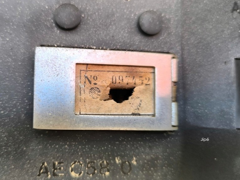

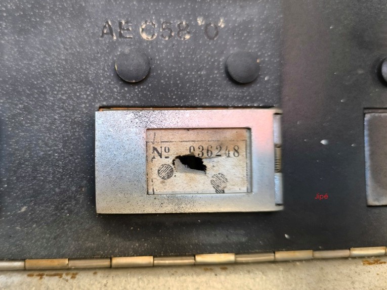

Effectivement, le coupon numéroté doit être percé pour annuler un transit en vue de reprendre un itinéraire, on y introduit une clé ou dégage un bouton qui permet alors cette manoeuvre "justifiée" par les consignes du poste. Cette action déverrouille le clapet du dessus de serrure électrique d'annulation, et permet donc le remplacement du coupon.
L'aiguilleur doit consigner toutes ces actions dans le registre sécurité d'exploitation du poste, les raisons de l'annulation, et noter les numéros de coupons...

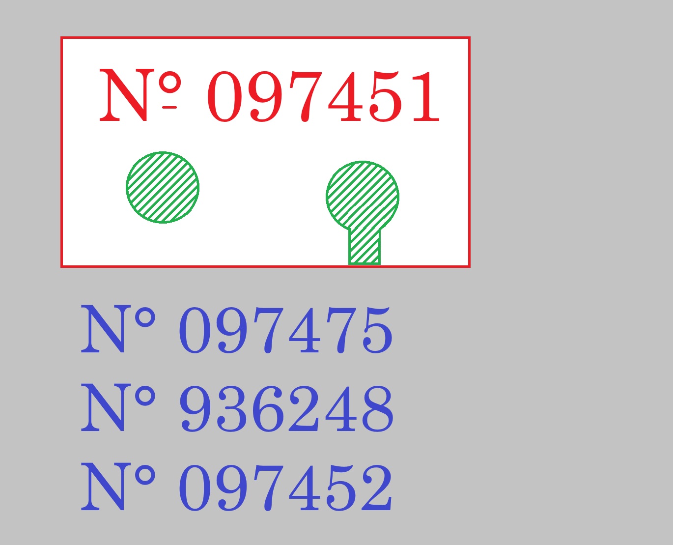

DYBA 78 a écrit:Effectivement, le coupon numéroté doit être percé pour annuler un transit en vue de reprendre un itinéraire, on y introduit une clé ou dégage un bouton qui permet alors cette manoeuvre "justifiée" par les consignes du poste. Cette action déverrouille le clapet du dessus de serrure électrique d'annulation, et permet donc le remplacement du coupon.
Jacques
Merci pour toutes vos infos qui éclairent bien ma lanterne !
encore quelques questions ... A quoi correspondent les chiffres ? un registre propre à la gare ou à la ligne ?
Que sont les formes que j'ai dessiné en vert sur mon schéma ? est il correcte ?
Jipé du 72
Messages: 45
Enregistré le: 16 02 2025 à 12:23
Re: Semur en vallon voie de 60 Muséotrain
Messagepar DYBA 78 » 24 04 2025 à 20:50
J'étais conducteur, et non aiguilleur, donc je n'ai pas toutes les réponses...
Le numéro vient d'un carnet à souche lié au poste, permettant la traçabilité des actions, quand au trou rond je crois que c'est l'accès au verrou qui ouvre le "couvercle" pour changer le coupon percé par l'utilisation, et la forme de clé pour y introduire la clé de sécurité qui annule le transit, et permet suivant les consignes de poste de reprendre par exemple un itinéraire.

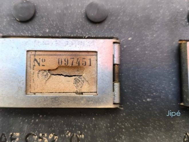

Messagepar ftb » 25 04 2025 à 18:14
Jipé du 72 a écrit:
ftb a écrit:sauf erreur de ma part, il s'agit de "plomb" qui permettait de reprendre un itinéraire lors d'une reprise de voie par exemple ou d'annulation du transit
la feuille de papier actuellement déchirée était le "plomb" ???
oui
ftb

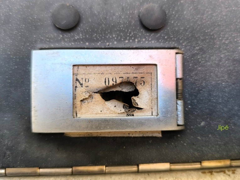

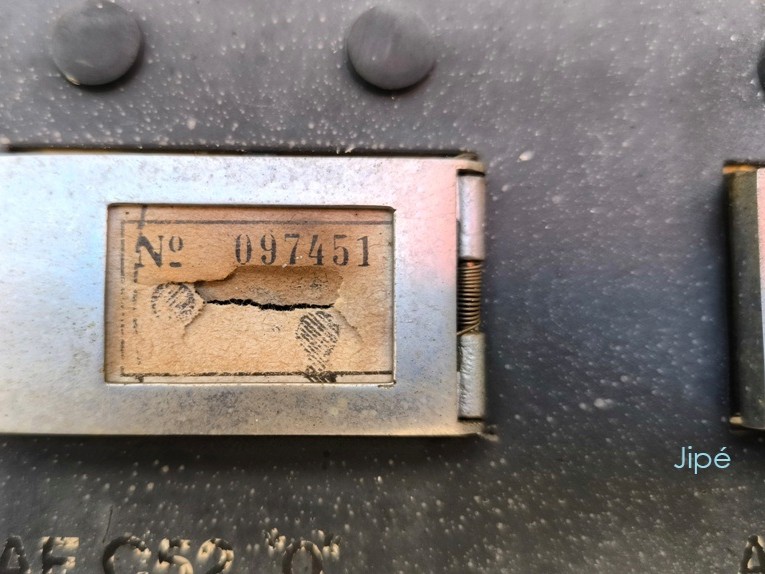

le coupon a deux dessins , car il sert a deux outils : l'annulateur (comme ceux que vous avez) qui se déverrouille avec une simple tige qu'on enfiche a l'emplacement du rond ; et les cadenas ou on met la clef a l'autre emplacement . le mouvement de l'annulateur se fait en L : on descend et on bascule vers la droite : ça libère le volet pour remettre un coupon neuf et en même temps ça agit sur un système mécanique ou électrique (tout dépend de la technologie du poste) pour libérer un ou plusieurs enclenchements .
il va de soit que c'est un appareil qu'on manipule avec précaution car dés qu'il est activé , on annule toute les sécurité de poste sur un itinéraire , levier ou autre système du poste .
dans ce cas ci , si j'en crois les inscriptions sur le TCO , il s'agit d'annulateurs d'enclenchement de sens pour les circulations sur IPCS (Installation Permanente de Contre-Sens).
pascal 59
