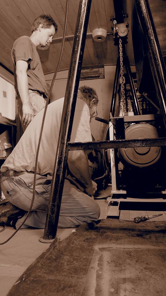

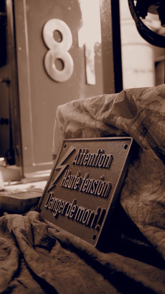

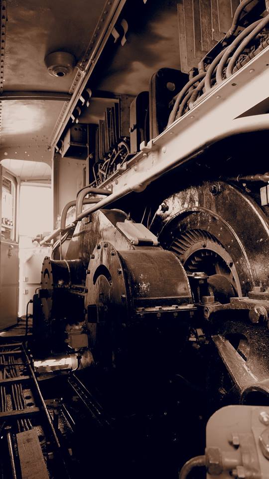

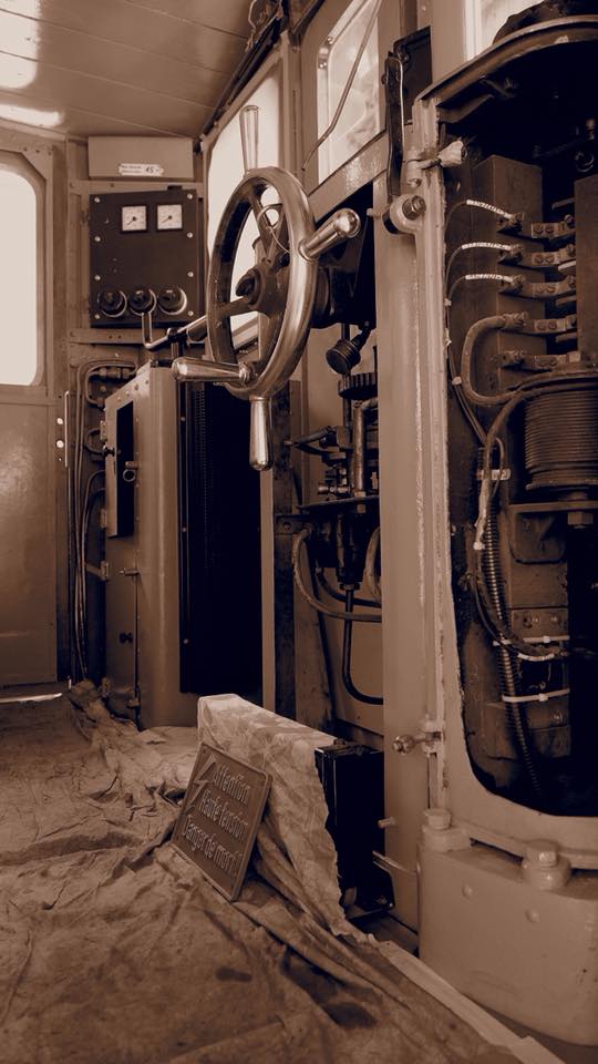

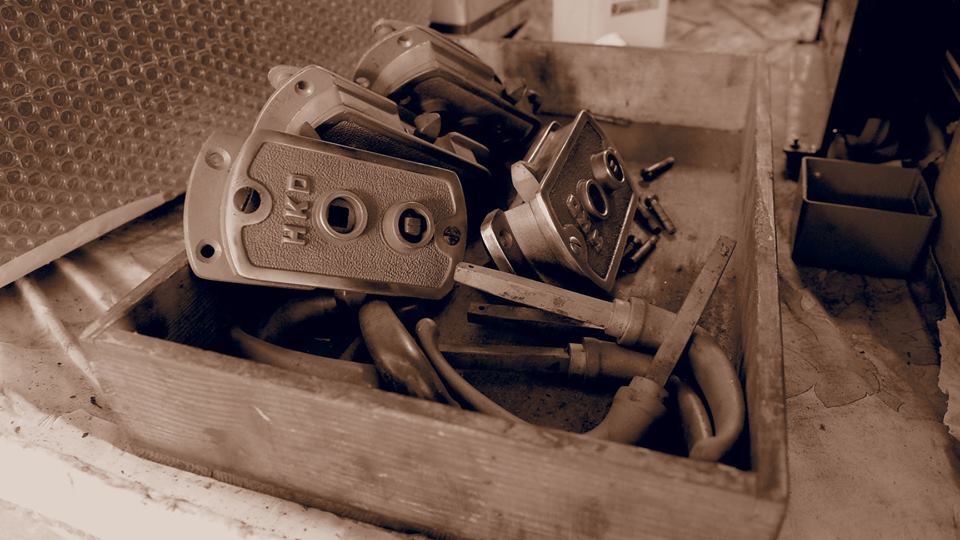

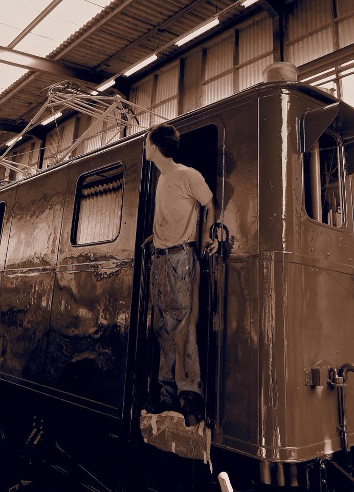

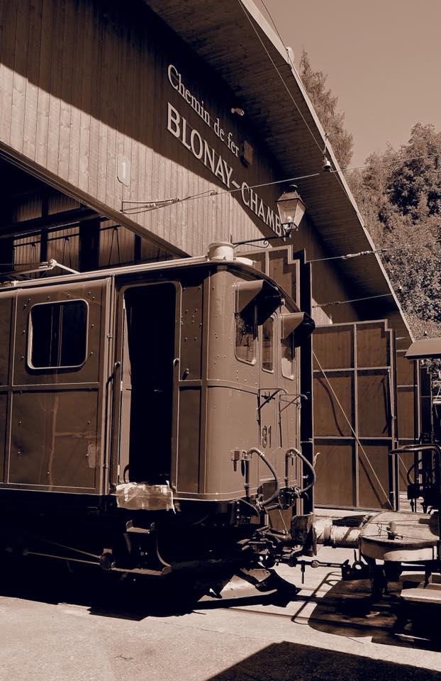

BFD3 a écrit:Voie métrique..électrique !!
Ce matin, vers 11:20, la 81 a réalisé ses premiers tours de roues seule (avec ses propres moteurs sous tension) depuis octobre 2008, presque 10 ans!
http://blonay-chamby.ch/fr/premiers-tou ... %e2%80%89/
Et à ce sujet, quelques photos de notre ami et fidèle visiteur Eric Desclouds:

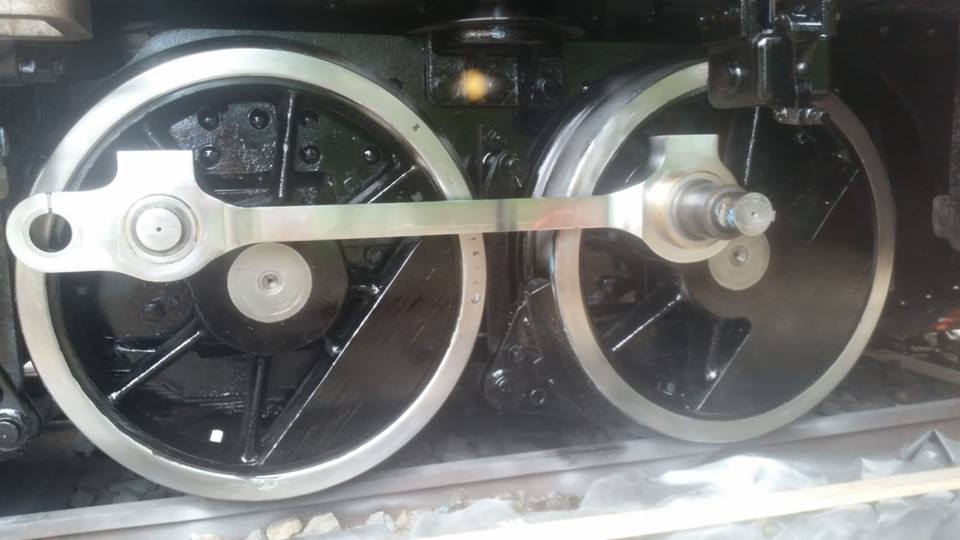

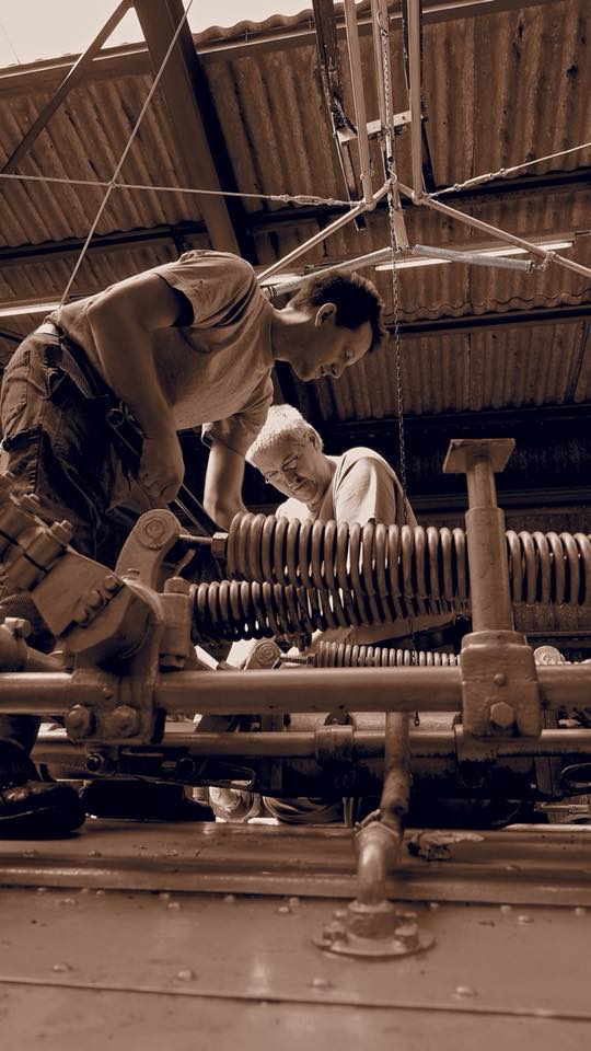

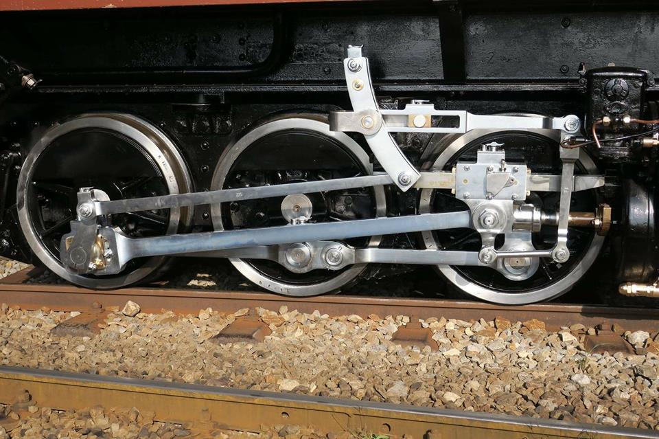

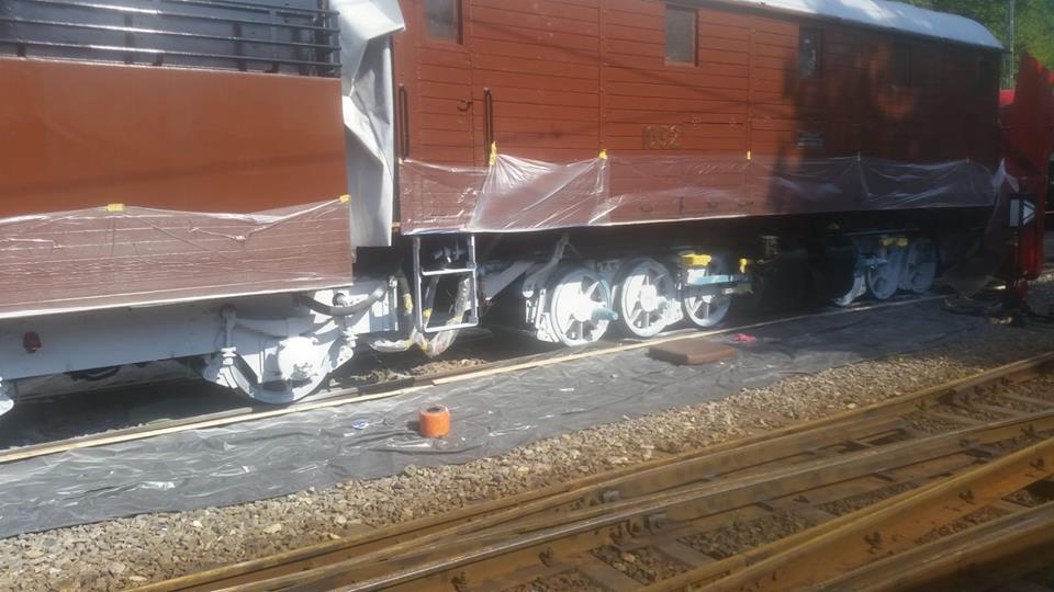

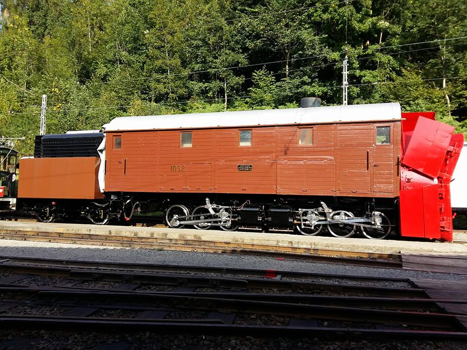

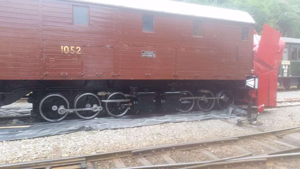

Pendant qu’une équipe s’active sur la locomotive BB 81, d’autres membres bénévoles s’occupent d’arrache-pied d’un autre véhicule issu de la ligne de la Bernina ! Il s’agit du chasse-neige rotatif à vapeur R 1052.
Après avoir subi un rajeunissement de sa caisse, c’est au tour de son châssis et de sa transmission de subir une cure de jouvence. Le châssis a été entièrement décapé et repeint ainsi que ses essieux. Les bielles ont été nettoyées, poncées et chromées. Elles sont en cours de remontage.
Ce véhicule impressionnant sera en démonstration lors du prochain « Mega Bernina Festival ». Ne pouvant plus se mouvoir par ses propres moyens, c’est une seconde locomotive à vapeur, accouplée à ce dernier, qui fournira la vapeur sous pression afin de faire tourner la magnifique mécanique permettant d’actionner la fraise déneigeuse à l’avant du véhicule.

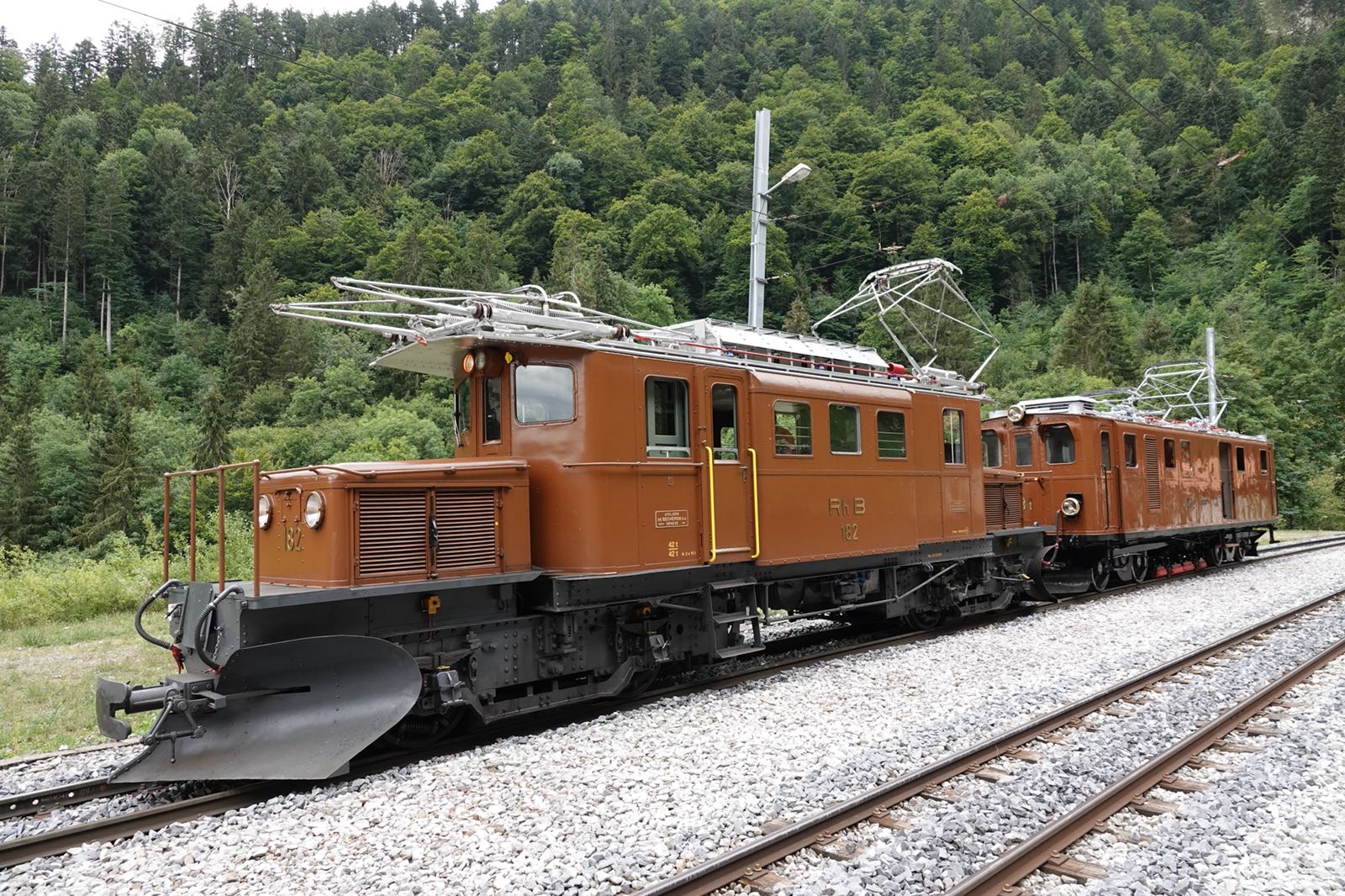

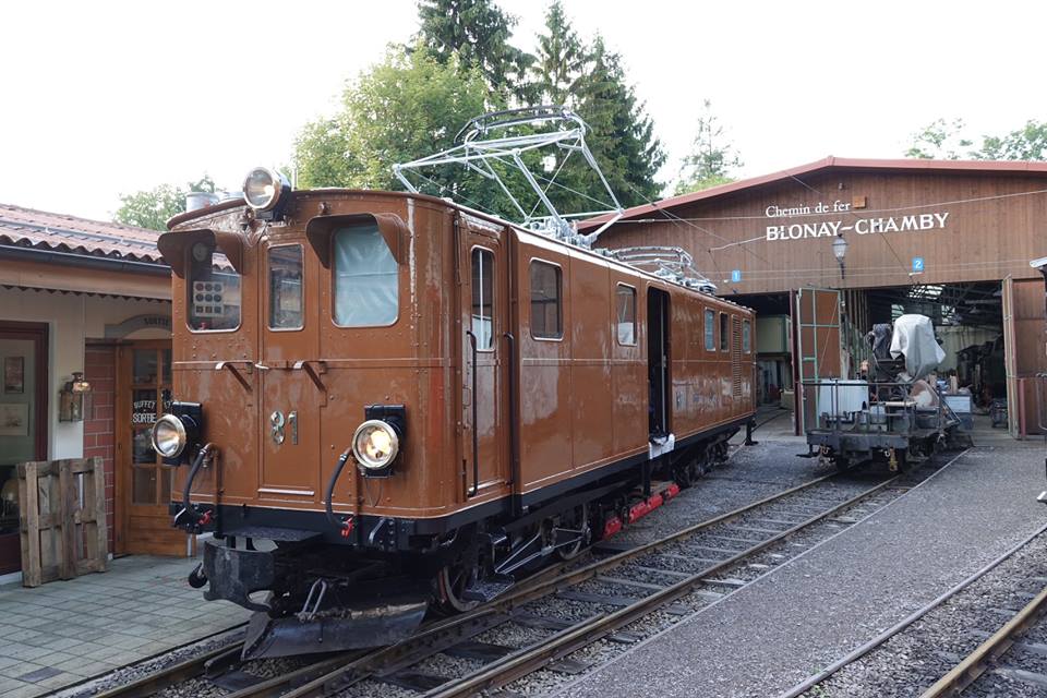

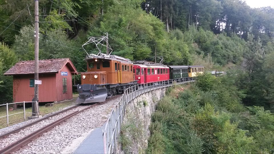

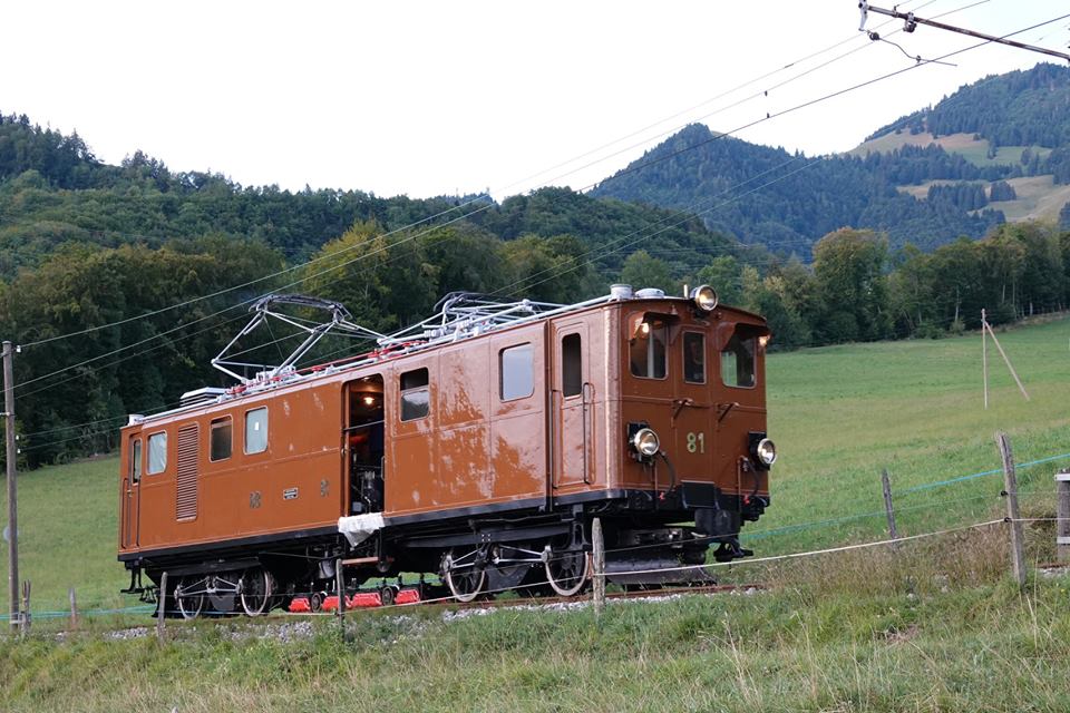

Essais de la BB 81
Les travaux de remontage et finitions progressent sur un rythme très élevé et se combinent avec des courses d'essai.
Jeudi soir 16 août, une première course d'essai Chaulin-Blonay et retour a donné satisfaction.
Parmi les éléments visibles du remontage, elle a retrouvé son 2e pantographe ainsi que ses lanternes.
Un coup de chapeau à l'équipe de projet pour ce remarquable travail !
Toutefois, il reste encore une liste sans fin de détails et finitions qui ne laisseront aucun répit jusqu'au 8 septembre au matin...
Venez célébrer avec nous la remise en service de cette locomotive légendaire et sa rencontre unique avec la Crocodile Bernina durant les 6 jours de Mega Bernina Festival!

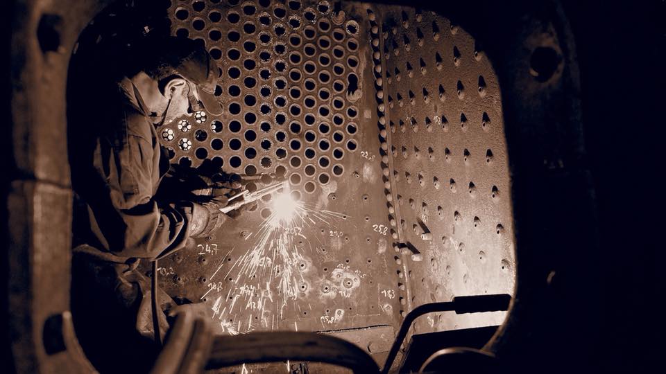

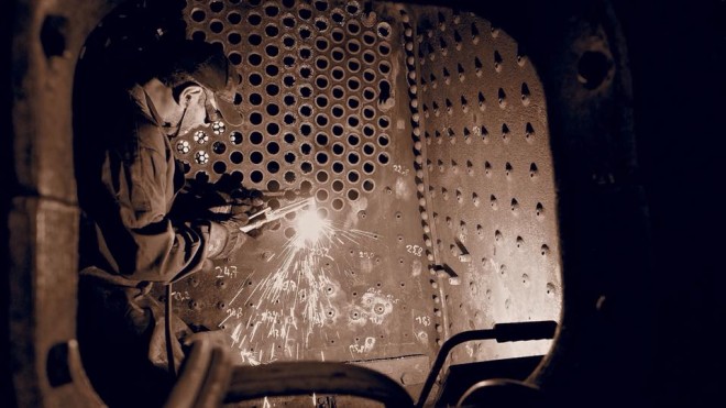

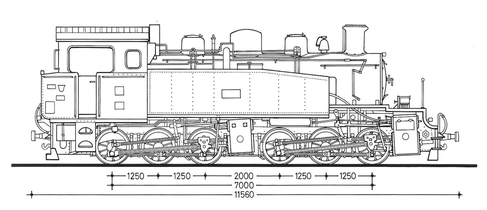

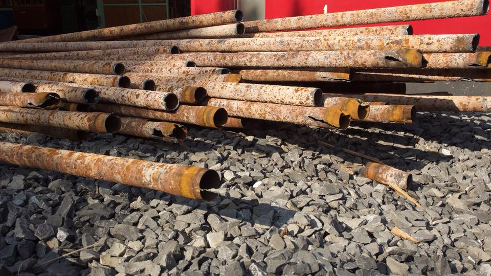

Tant qu'on est dans les grosses machines... l'euphorie du 50ème aidant, le projet "104" qui vise à remettre en service la locomotive à vapeur Mallet SEG G 2x3/3 a été lancé. Nous en sommes bien sûr à la phase d'étude. Les vacances d'été ont permis d'effectuer une première étape de l’étude de faisabilité de la remise en route de cette locomotive emblématique du BC..
Il s'agit d'entreprendre quelques travaux de préparations (détubage p.ex) pour permettre une minutieuse inspection et ainsi pouvoir évaluer et chiffrer l'étendue des travaux pour remettre en service de cette machine unique !
Lors du détubage de la chaudière, ce sont donc 202 tubes qui ont été extraits de la grosse chaudière en vue d'une évaluation de l'état de celle-ci. L'inspection du fond du corps cylindrique, des parois du foyer en cuivre, des tirants de ciel et des entretoises aura lieu d'ici la fin de l'année. Nous ne manquerons pas de vous tenir informés des différentes actions destinées à soutenir nos efforts pour remettre en service cette pièce unique !
Ci-joint, quelques vues de ces opérations :
Découpage au chalumeau côté foyer pour libérer les tubes en vue de leur extraction.
La même opération est effectuée côté boîte-à-fumée
Les tubes fortement corrodés suite à près de 50 de repos ont été extraits. On voit bien les fentes effectuées précautionneusement au chalumeau-découpeur pour les libérer de la tension du mandrinage (dudgeonnage) et ainsi permettre leur extraction.

Je n'avais jusqu'ici pas prêté attention aux sabots de freins sur rails, portés par un chariot à petites roues. En regardant des photos d'époques, ils existaient déjà. En les peignant en rouge, on ne peut plus les rater.

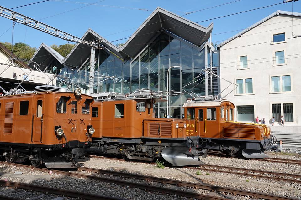

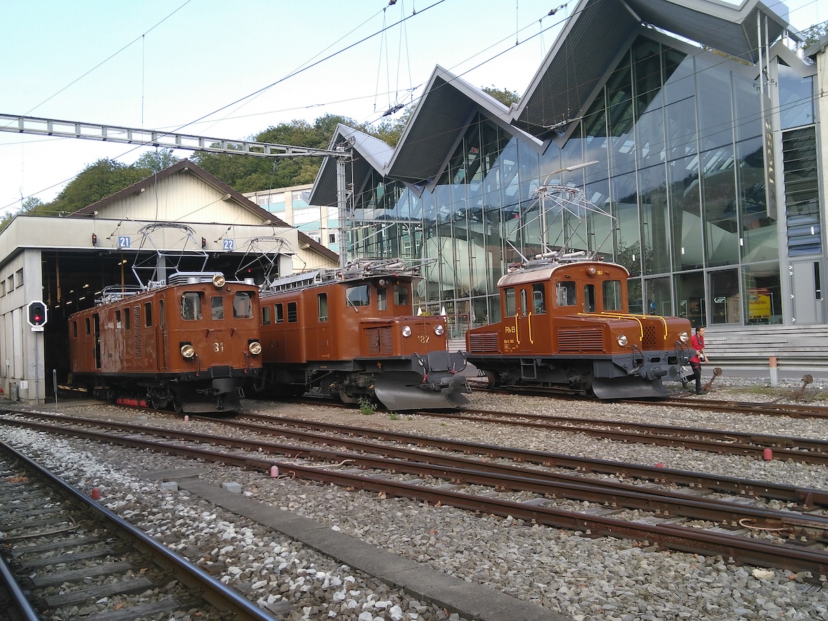

Petite exclusivité du soir (Je viens de rentrer), alignement des 3 comparses du Berninbahn réunie après +/- 50ans de séparation.
L'histoire ne nous dis pas si elles ont eut la même genre de réaction que la locomotive de la nouvelle pub pour les CFF.

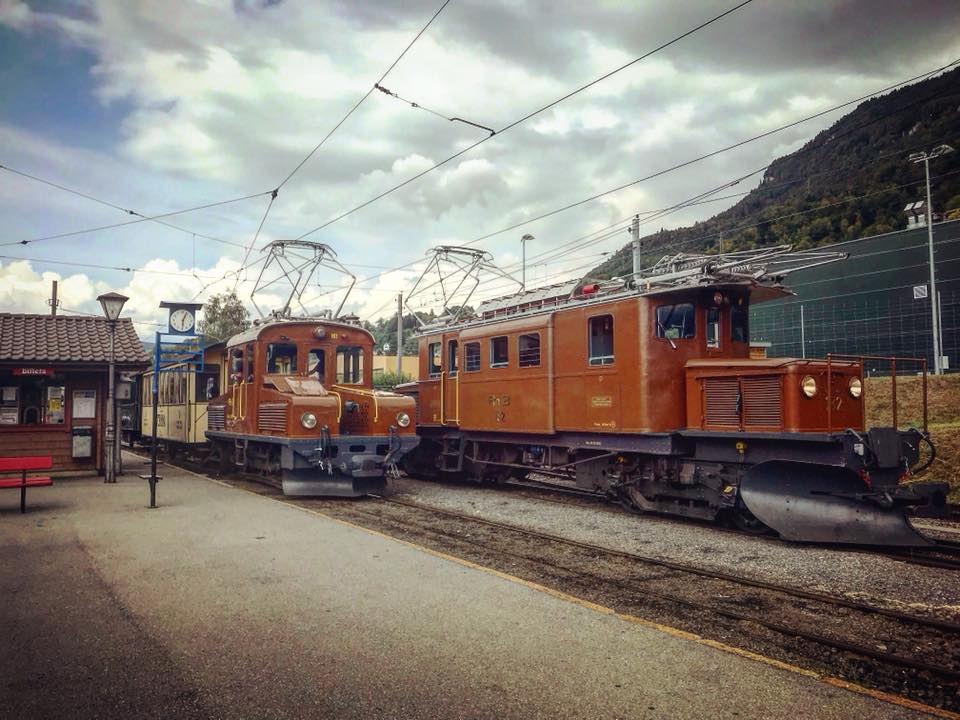

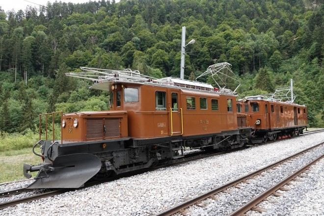

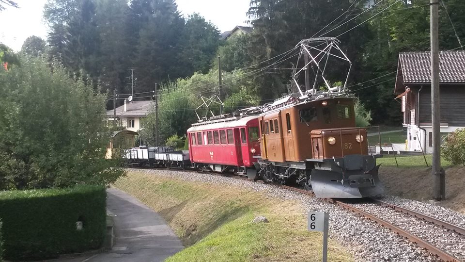

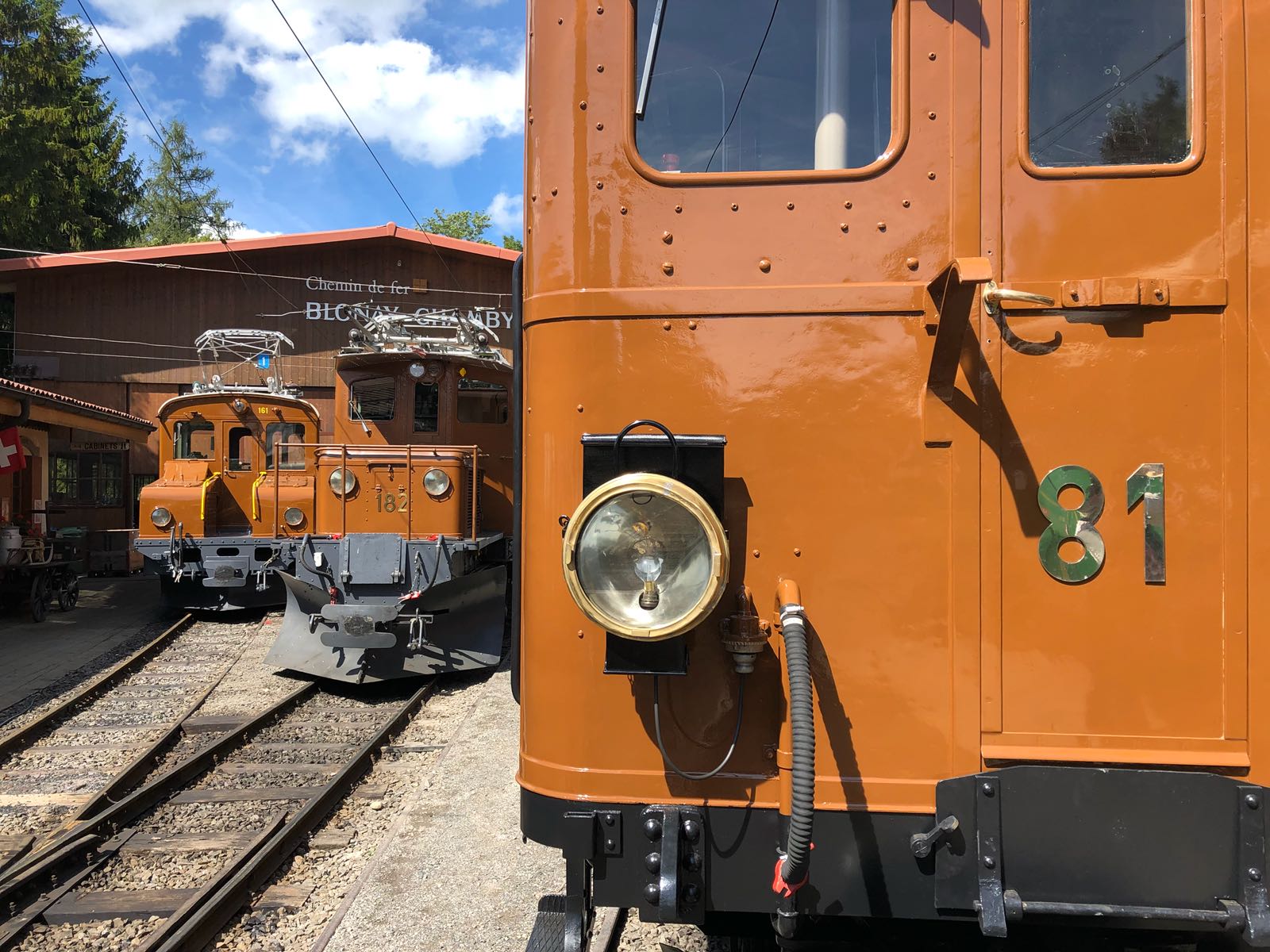

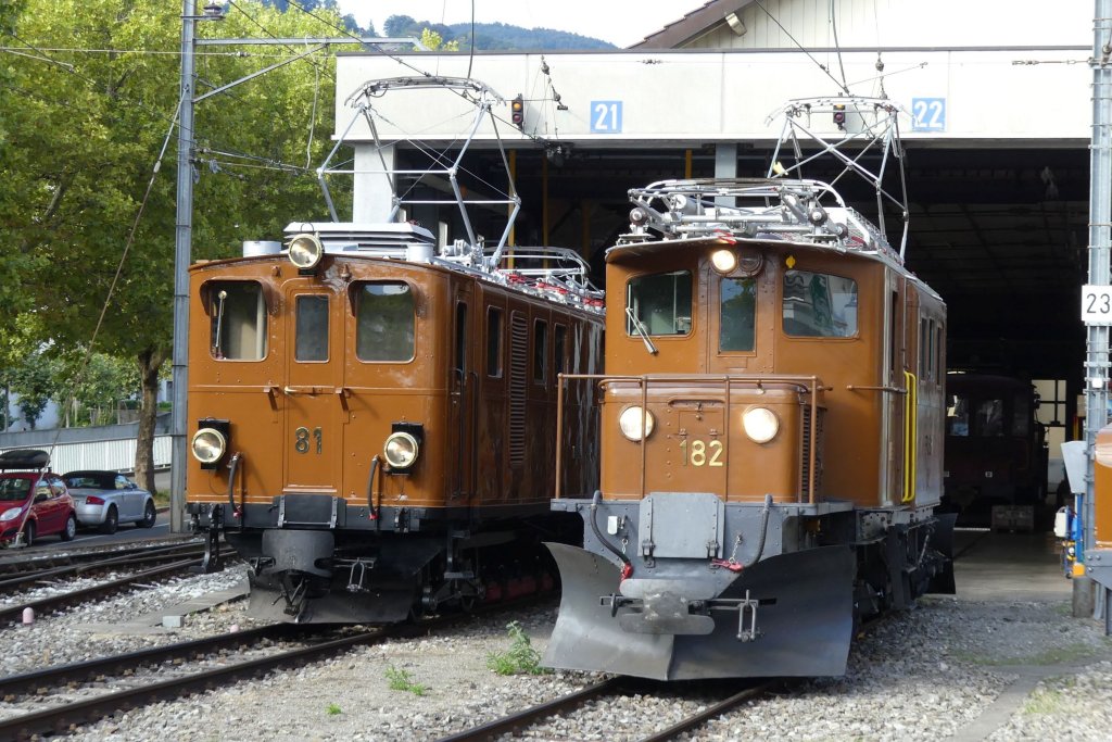

Mise en service de la BB 81 et arrivée des RhB 161 et 182 :
Ces dernières semaines, la BB 81 a effectué ses premières courses d'essais de manière très concluante. Pour rappel cette locomotive était en révision générale depuis 2008, des milliers d'heures ont été investis par nos fidèles bénévoles. Hier, la BB 81 avait l'honneur d'aller chercher à Vevey les RhB 161 et 182 fraîchement arrivées du jour depuis les Grisons. A noter pour les spécialistes que les frotteurs des pantographes ont été échangés contre un modèle MOB (sinon ça serait trop simple...)
Le transfert s'est passé sans problèmes et les machines grisonnes n'ont pas l'air trop dépaysées ! A découvrir lors du Mega Bernina Festival entre le 8 et le 23 septembre sur le BC !
Enfin réunies ! (photo Ph. Maudry)
Aujourd'hui ont commencé les essais sur le BC (photos Armin Steck)
Les 2 invitées, la 161 et la 182 à Blonay ! (photo E. Desclouds)
Affaire à suivre... ce week-end auront lieu d'autres courses d'essai, entre autre des courses de contrôle de gabarit sur la ligne MOB Montreux-Montbovon.

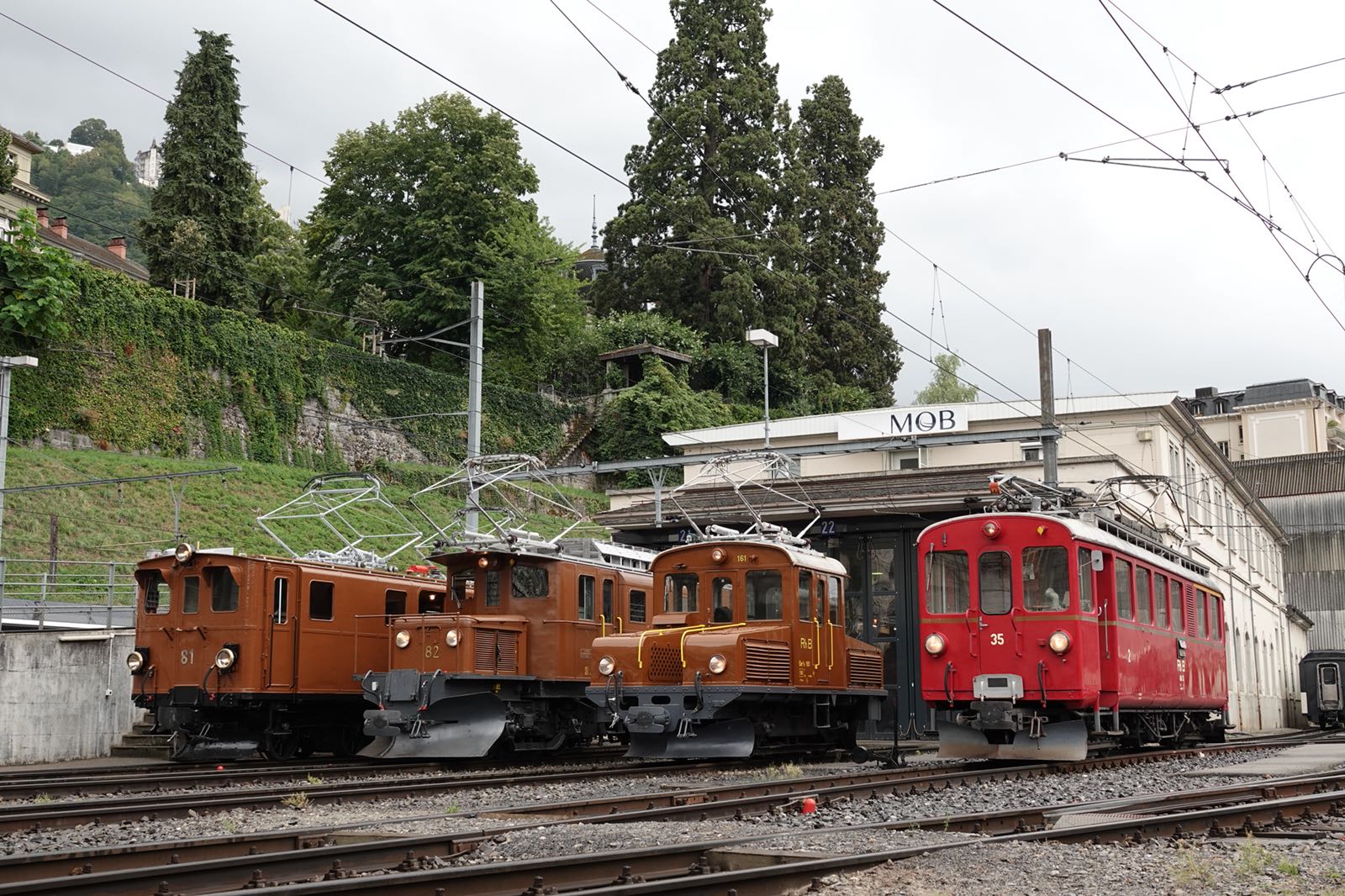

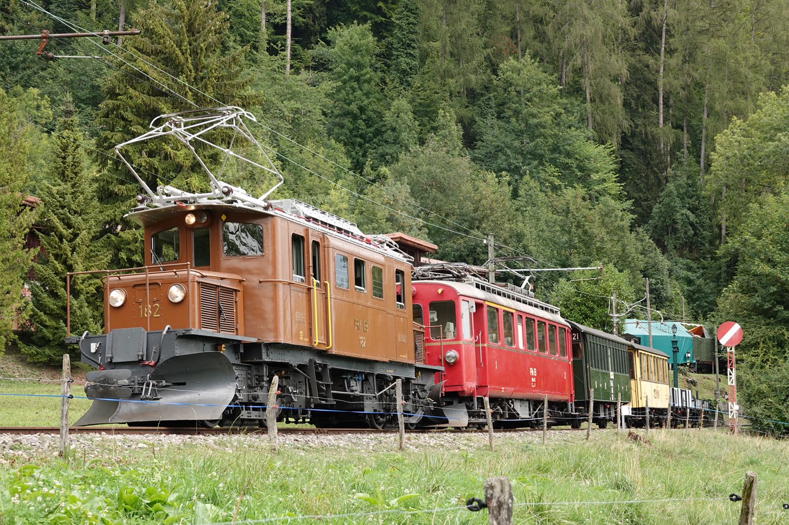

Salut à tous, les courses d'essais ont eu lieu avec succès pour les différentes actrices du Mega Bernina Festival à venir !
La 81 et la 182 ont effectué une course de contrôle de gabarit jusqu'à Montbovon samedi matin puis en compagnie de la 35 et de la 161 jusqu'à Montreux, ce qui a permis de faire une jolie photo de famille !
Manque le chasse-neige rotatif qui est en train de parfaire son allure et retrouver son embiellage!
Tout arrive fin prêt pour le festival, venez retrouver tout ce petit monde pour 3 weekends d'exception sur le BC et ses environs !

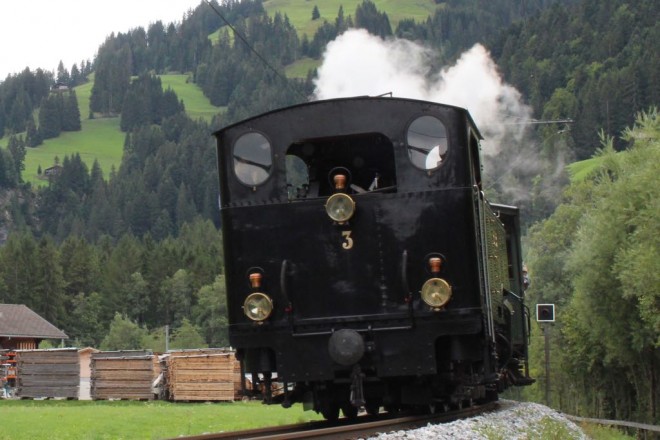

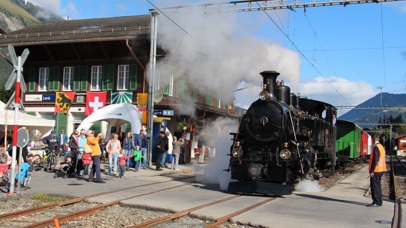

Bien plus proche encore : la BFD3 participe ce we comme chaque année aux journées vapeur à la Lenk !
http://www.goldenpass.ch/assets/media/o ... 3_ohne.pdf
(photo du site lenk-simmental.ch)

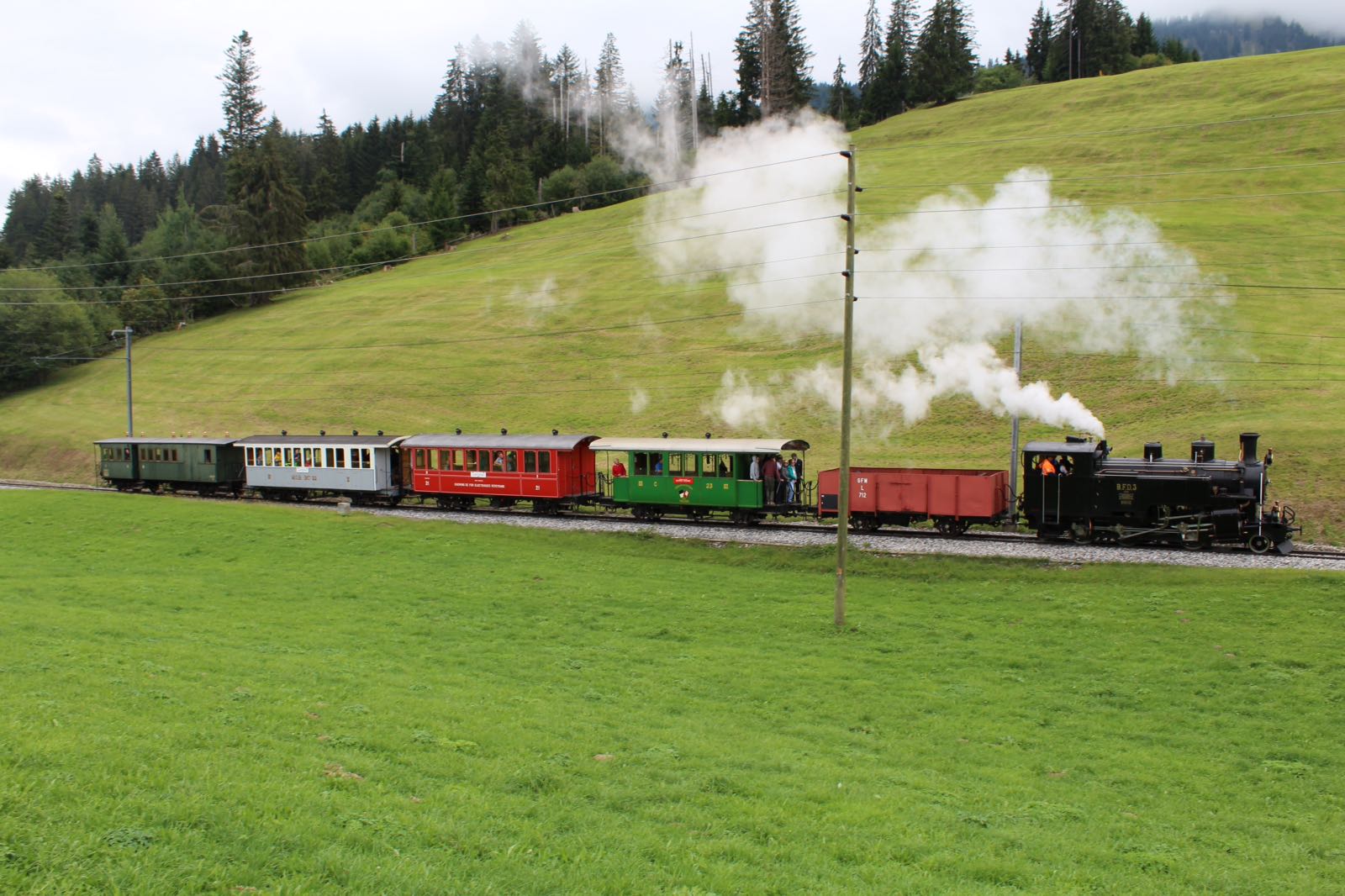

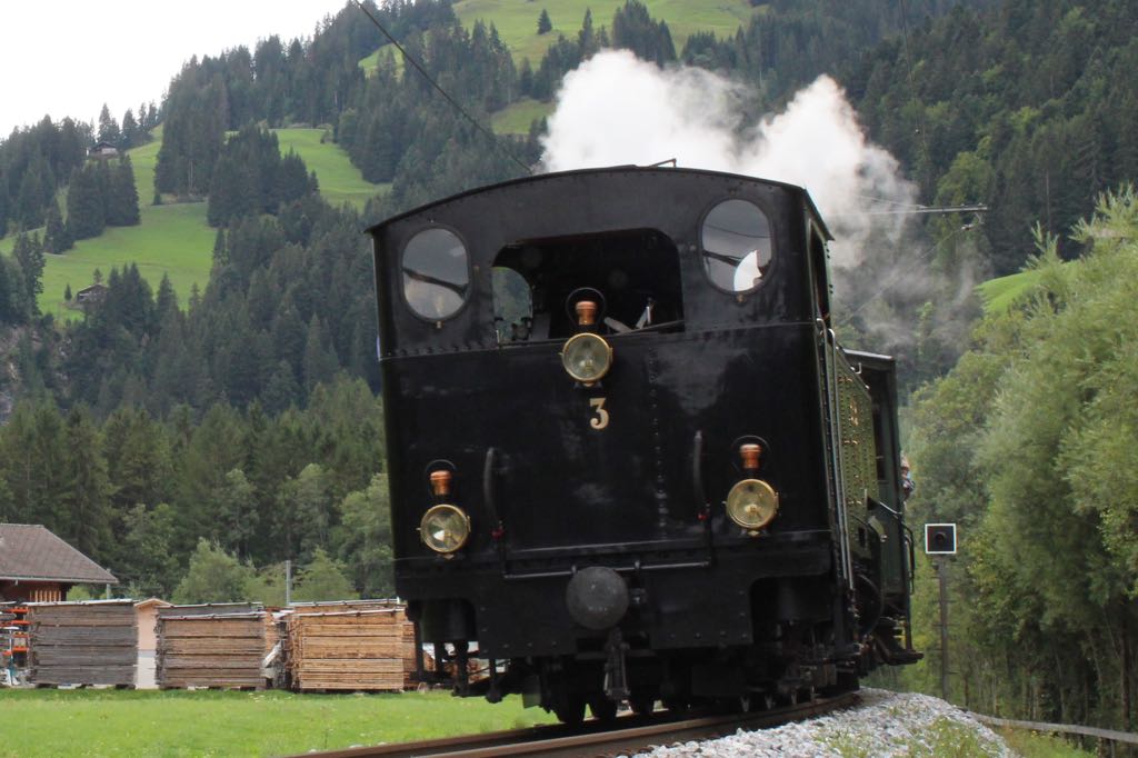

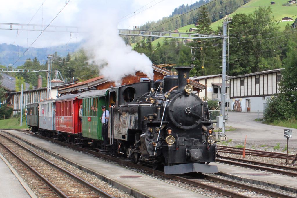

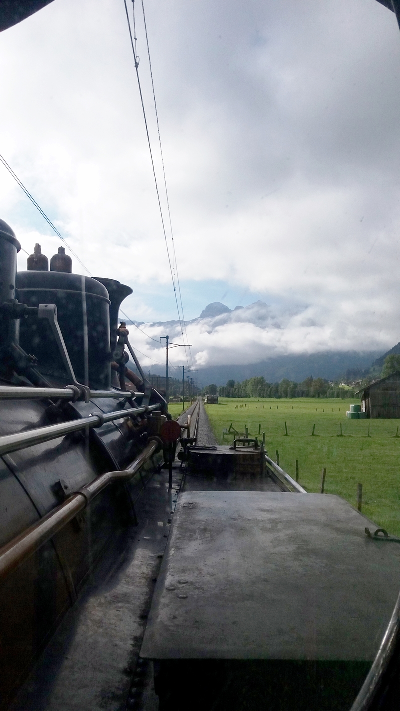

Quelques photos de la virée annuelle sur le Zweisimmen -Lenk à l'occasion des "Journées vapeur de La Lenk" de ce weekend.

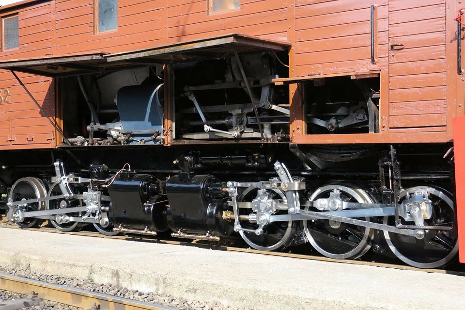

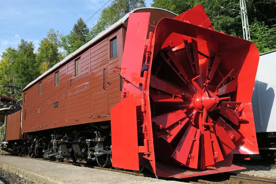

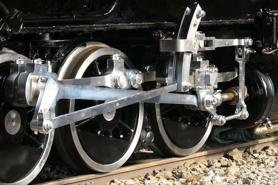

Le chasse-neige rotatif à vapeur BB 1052 a subi une bonne cure de jouvence depuis ces dernières années et en particulier ces derniers mois. L'accent a été mis sur le châssis cette fois et sur quelques finitions. Les bielles ont été chromées, ceci pour les protéger de la rouille, le châssis repeint et les bandages polis.
Venez admirer le travail dès ce week-end lors du festival Bernina, la fraise du chasse-neige sera en fonction pour le plaisir des visiteurs!
