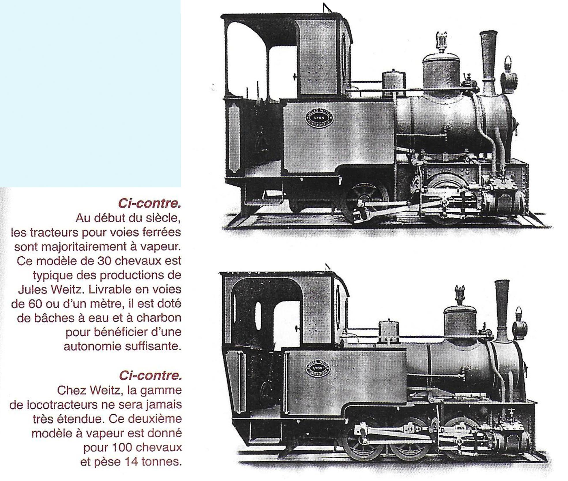

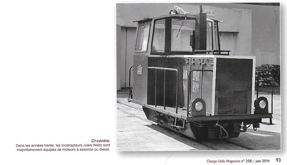

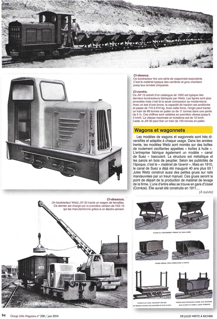

L'entreprise Jules Weitz a été fondée à Lyon en 1884. Elle est d'abord spécialisée dans les voies de 60 ou d'un mètre, locomotives à vapeur, puis locotracteurs à moteurs thermiques :
Decauville lui intentera même un procès !
Il n'y a jamais eu de société de construction, mais il est vrai que des réclames comme "CHANTIERS ET ATELIERS DE CONSTRUCTION JULES WEITZ" peuvent prêter à confusion. En fait le terme "chantiers" s'entend pour le matériel spécifique à ces activités, "ateliers de construction" pour le reste.
Jules Weitz - Réclame.jpg (82.17 Kio) Vu 6186 fois
Et puis ça en impose.
En 1910, le fondateur décède et ses fils reprennent l'affaire, avec Edmond, l'un des leurs, comme directeur. la production se diversifie dans le matériel de chantier, pelles à vapeur, excavateurs et grues de tout type.
En 1942, Weitz est racheté par Richier et devient la CACL Weitz.
Bon, v'là-t'y pas que je parle de train (enfin, un peu...)
Source : Charge Utile Mag, N° 258 à 260.
