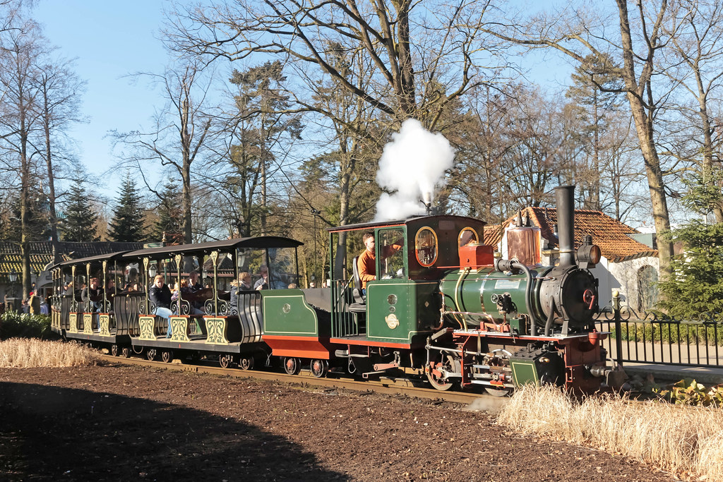

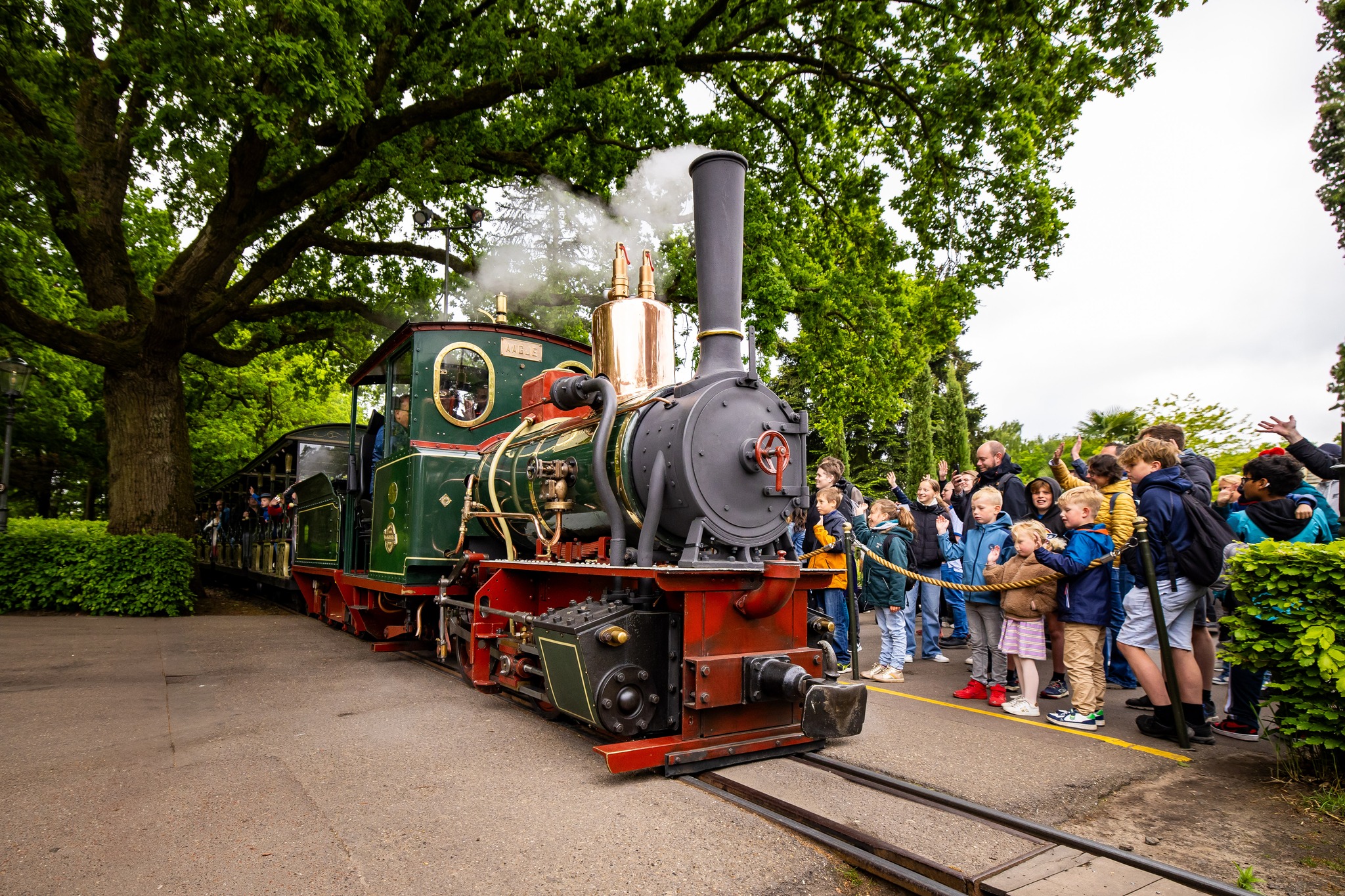

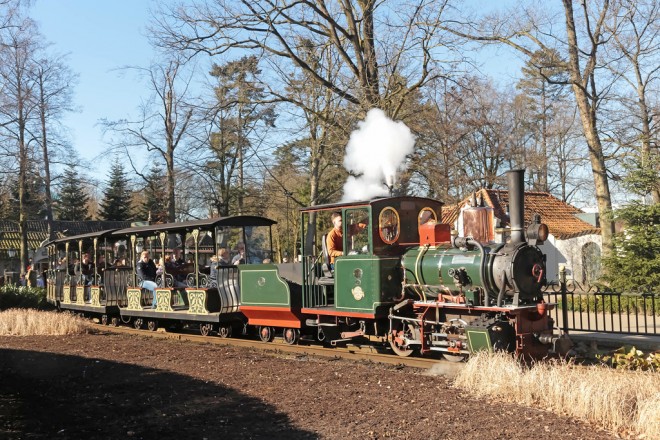

Efteling a remis en service son train, ils viennent de réceptionner Aagje, l'une de leur locomotives à vapeur Orenstein & Koppel, maintenant électrifiée... #B7
Comme suspecté, Alan Keef a construit un tender neuf servant d'élément moteur et au stockage des accumulateurs, la différence est bien visible...
Avant
Après
Si mécaniquement la machine a dû être relativement épargnée, et il semble en tout point que comme pour PortAventura, la chaudière sert désormais de réservoir d'air comprimé. Mais on note tout de même la disparition de certains éléments, notamment le graisseur mécanique. Un système de fumigène a été installé, mais qui soulignons-le viens imiter les purgeurs des cylindres au démarrage : l'effet est plutôt convaincant.

C'est pire que nul ! #B7

Infâme! Rien que le siège du mécanicien montre la supercherie! :E6 :feu121

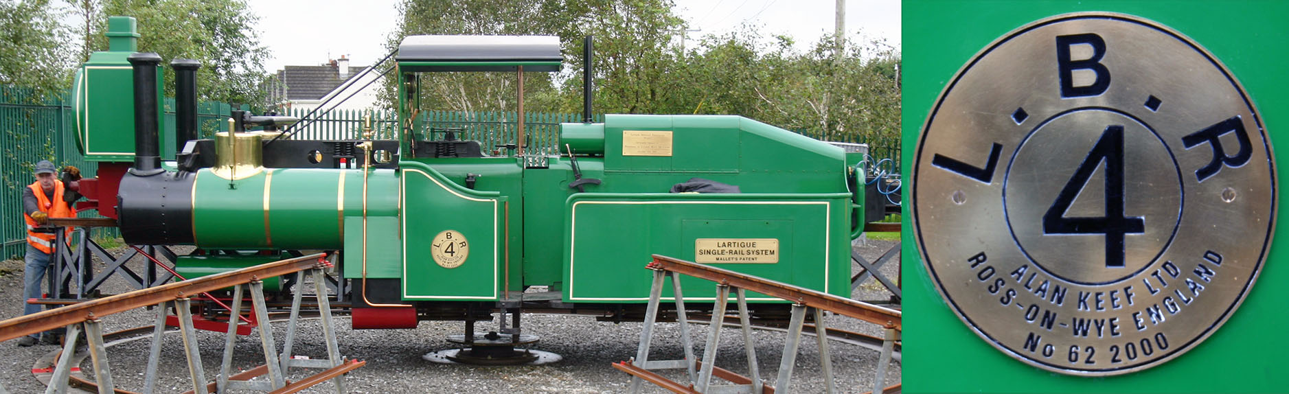

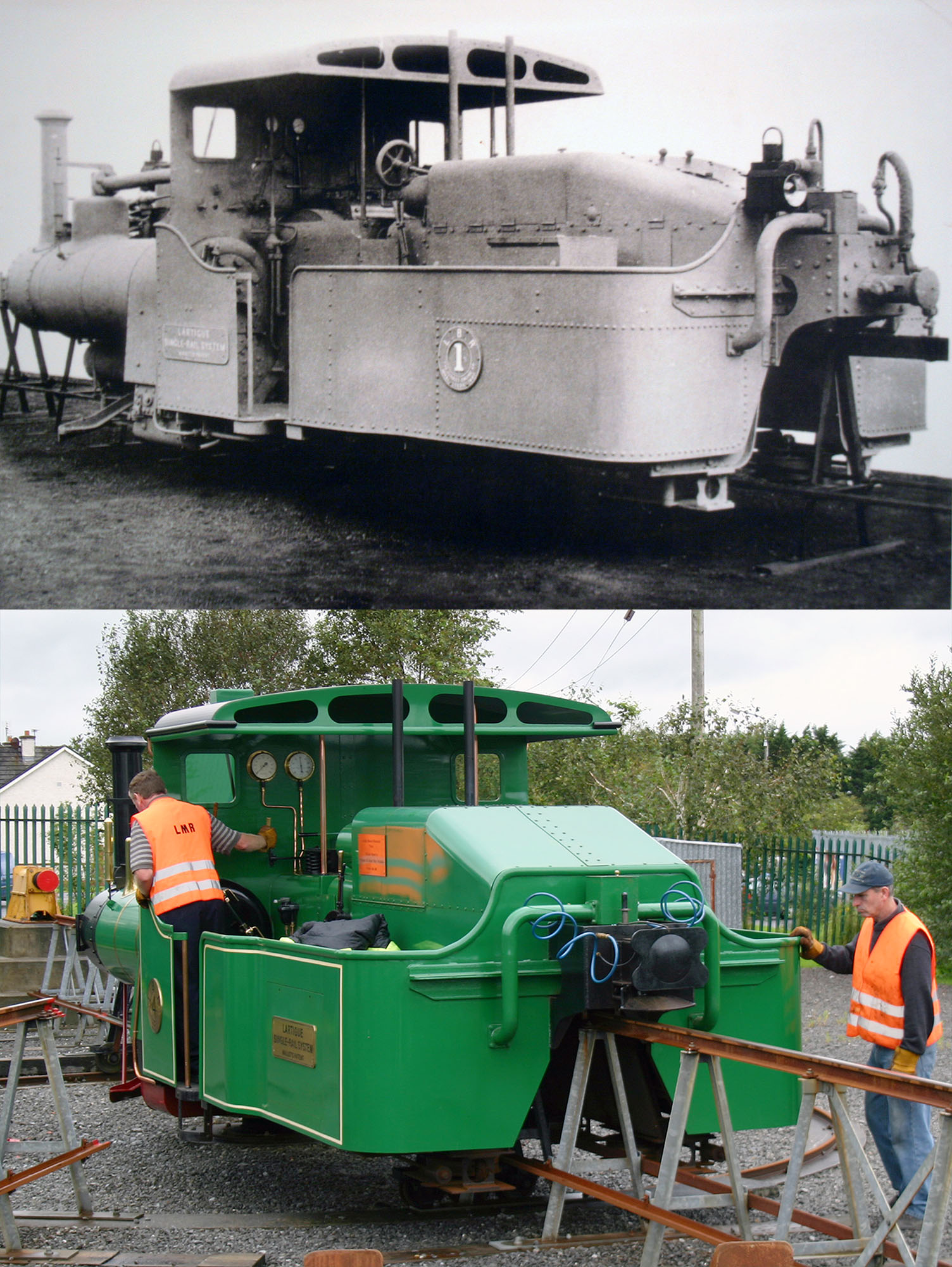

Les temps changent : en 2000, Alan Keef a reconstruit à l'identique une locomotive du monorail Lartigue, version irlandaise.
Mais le tender a reçu un moteur Diesel :

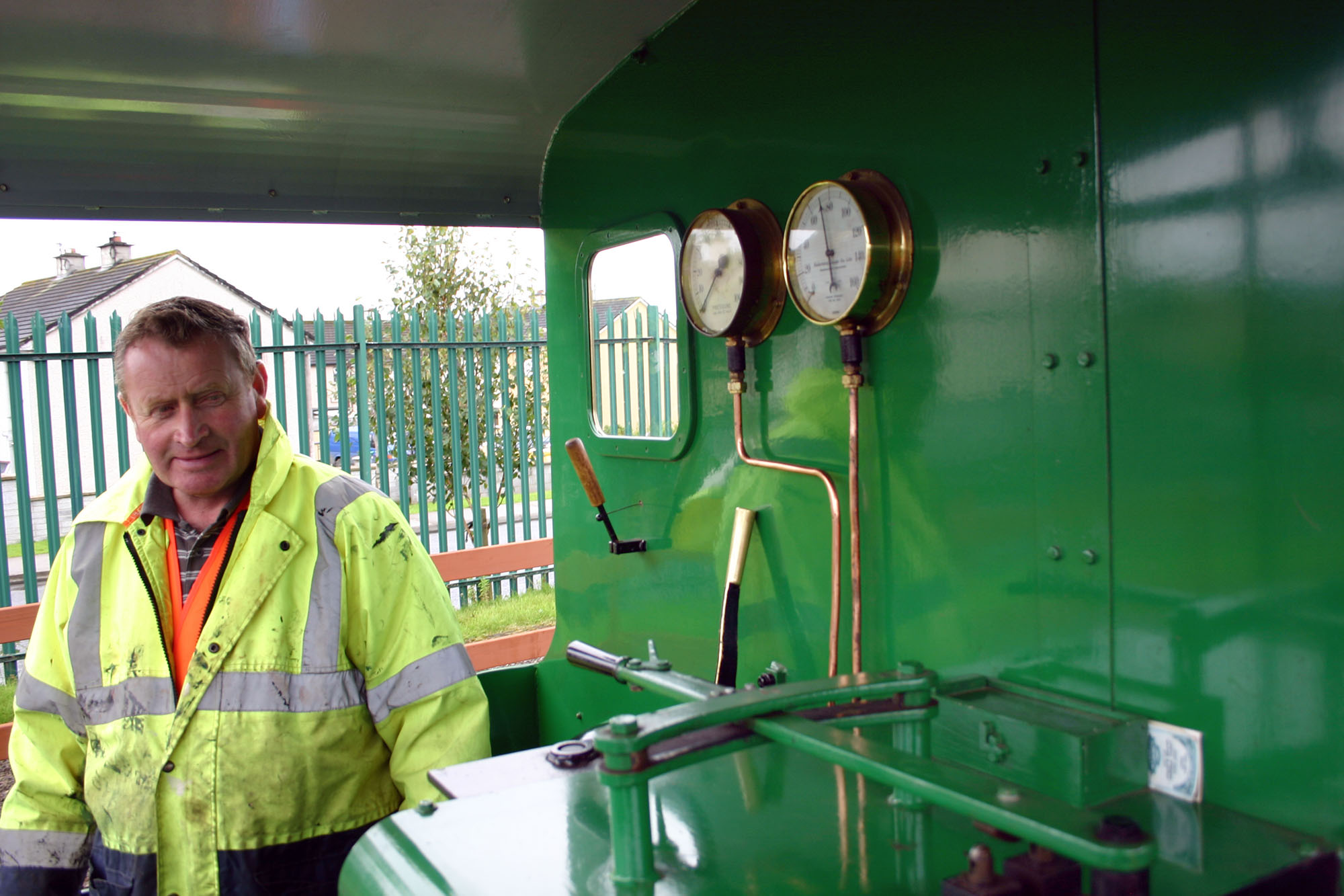

Il y a moins de tripaille, du moins fonctionnelle, pas d'épreuve régulière, et la conduite est plus facile :
Hi, Jespard !
... mais pas de fumigène.

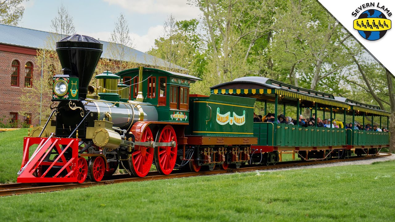

Bref, tout ça pour dire qu'il est très hautement improbable que Disneyland laisse électrifier ses locomotives à vapeur. Les convois y sont lourds avec x5 voitures bois et acier, et que les solutions d'aujourd'hui pour une fausse vapeur électrique, à accumulateurs, dans ces écartements, et pour une journée d'autonomie, ne permet de tracter que deux voitures légères (Carillon Park Railroad par exemple).
train à piles en voie de 3 pieds :boss:
Il reste la solution thermique, comme à PortAventura, mais bon... :H2
